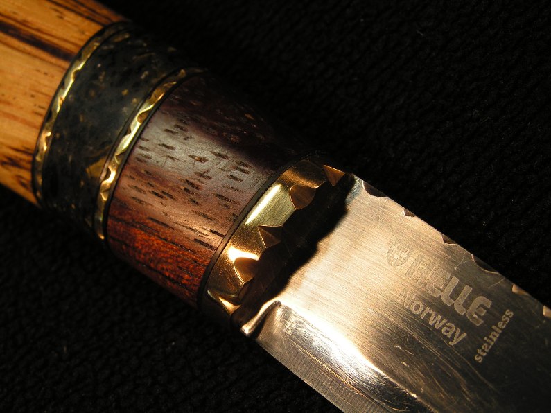

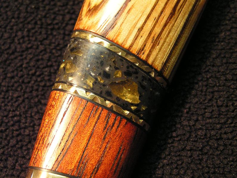

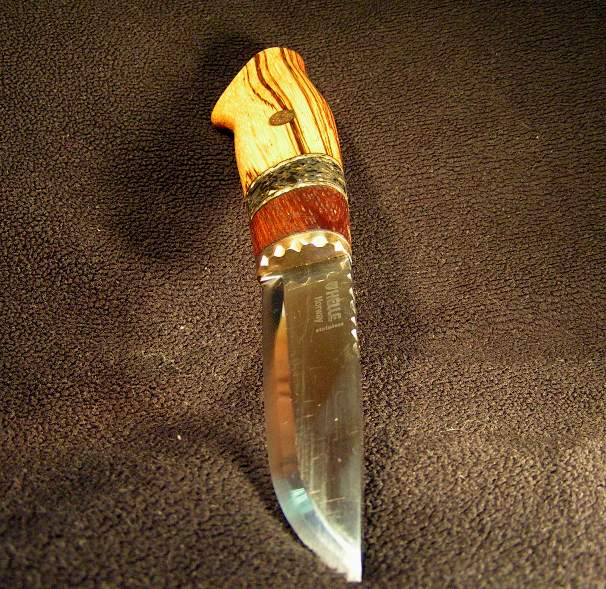

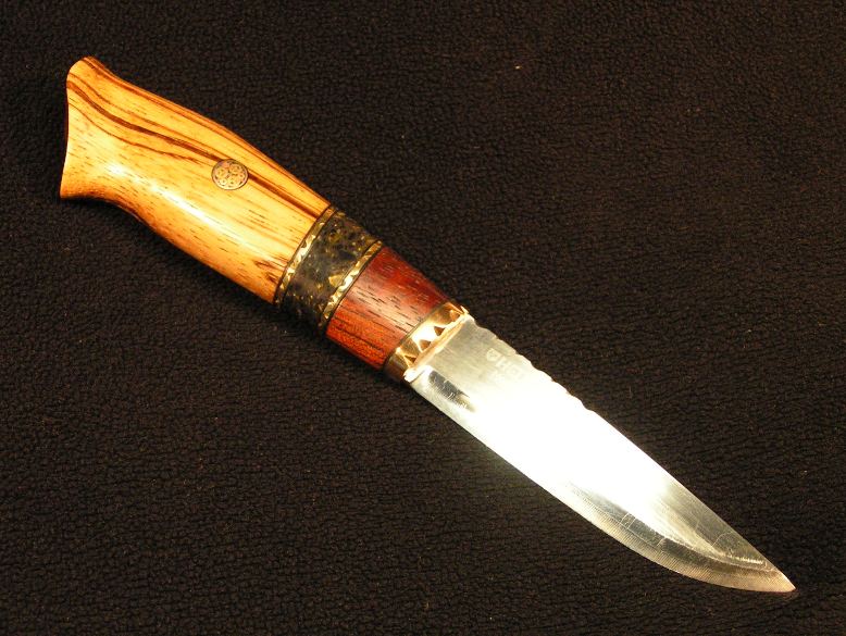

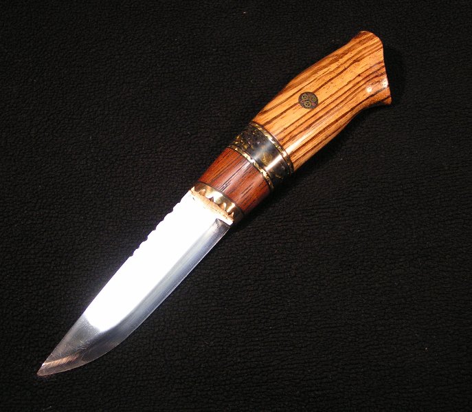

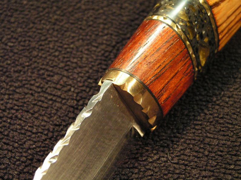

Всем доброго времени суток!
Сработал ножик. Ножен пока нет.
Монтаж сквозной на стяжку.
Клинок: Helle Harding 100х23х3 + легкий дроп
Рукоять: 115х21х31 у больстера 15 мербау, зебрано, радон, латунь
Финиш: масло для полок, датское масло.
Нож делался довольно долго, не торопясь. Не было полного понимания где с ентим шиком остановиться. Результатом доволен полностью. Но ваши мнения интересны.

А дырдочку под темляк куда дели? А радон это круто?
RAMZES
 Заголовок сообщения: Re: Норвежский стиль, Одесский шик
СообщениеДобавлено: Ср июн 08, 2011 21:53
Дырка не планировалась. Радон, как раз, не круто - не натуральный материал, но очень понравился.

Чесно говоря, даже если обстрогироватся от того что здесь клинок хелле, нифига не понравилось, слишком большое нагромаждение цвета и рельефа на проставках, вроде и работа проделана не малая, а вот целостности восприятия как изделия нету.
СообщениеДобавлено: Ср июн 08, 2011 23:21
Пестровато на мой взгляд,и на больстере файлворк слишком простоват на фоне остального,как недоделан вроде..
Но- исполнение зачотное.

Понравился,а рисунок файволка на бумаге в клетку,изобразите пожалуйста.

Чёт я радон с корианом путаю чтоли ? Да,пестовато ,но ведь на этот нож тоже будет свой довольный покупатель .А вообще -то если
то всё в порядке.

Работа впечатляет. Формы ножа, подбор цветов - всё отлично. Нож, безусловно, скорее понтовый, чем походно-рабочий (слишком много рельефных вырезов, где может скапливаться грязь) - но его красота полностью искупает эти особенности.

Вы все совершенно верно уловили суть - нож делался понтовым. Но понт, по задумке, должен был быть с претензией на шик. благородный т.с.
Надфилинг на больстере спецом сделал попроще, иначе совсем каша бы получилась.
Сфоткаю, выложу.
