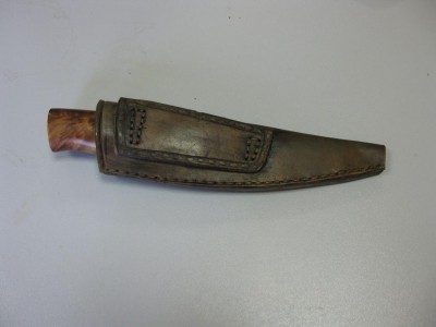

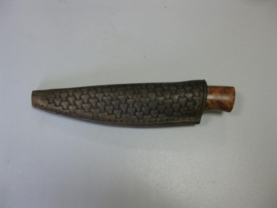

Пошил ножны из светлой кожи, решил покрасить... Красил "каратом" цвет какой-то неровный, да и как краска ложится мне не понравилось. Кто чем красит, камрады?

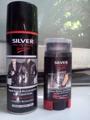

 Заголовок сообщения: Re: Чем красить кожу?
СообщениеДобавлено: Ср июн 08, 2011 13:36
Кожа тоже была светло серая, "Краска восстановитель цвета для обуви" в 4 прохода впитывается быстро сохнет тоже, затем прошелся крем-блеском для обуви и натер тряпочкой, результат устраивает цвет держится воду отталкивает, одежду не пачкает. Если интересно могу поискать сфоткать баллон с краской
СообщениеДобавлено: Ср июн 08, 2011 13:43
Если не сложно буду благодарен...

Muzruk
СообщениеДобавлено: Ср июн 08, 2011 14:00
Вот, и крем и краска

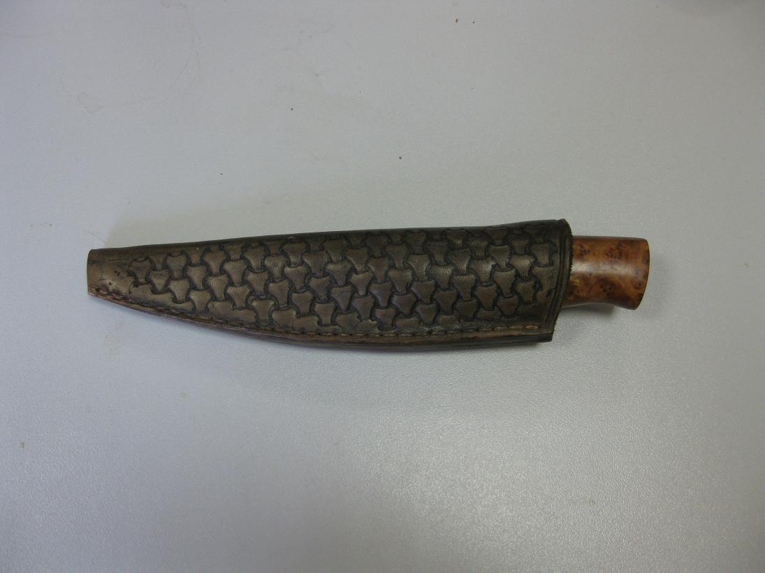

U-Ka
СообщениеДобавлено: Ср июн 08, 2011 14:20
Вот на этих ножнах верх чепрак светлый.Красил спиртовой морилкой " Красное дерево"
СообщениеДобавлено: Чт июн 09, 2011 10:26
Спасибо за подсказку.
