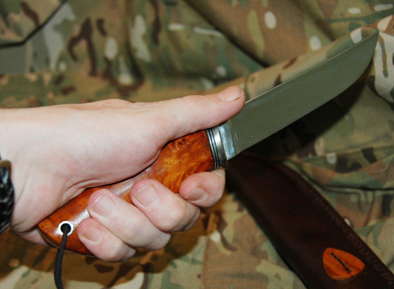

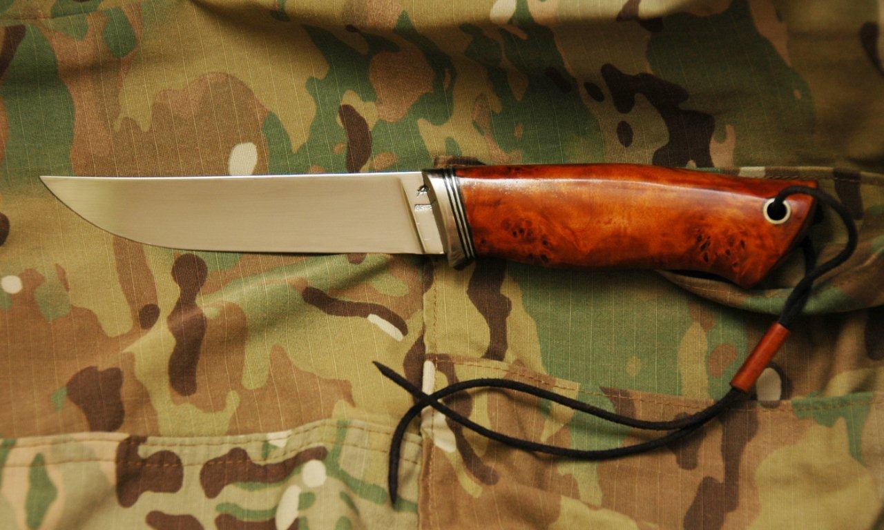

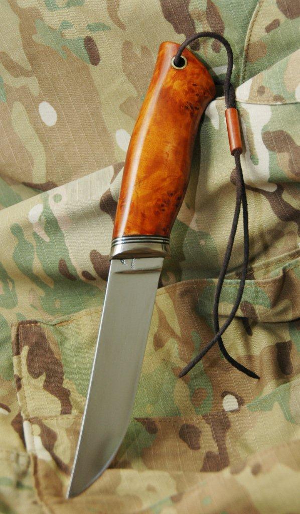

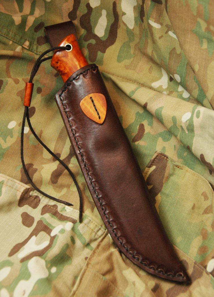

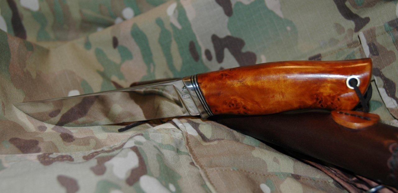

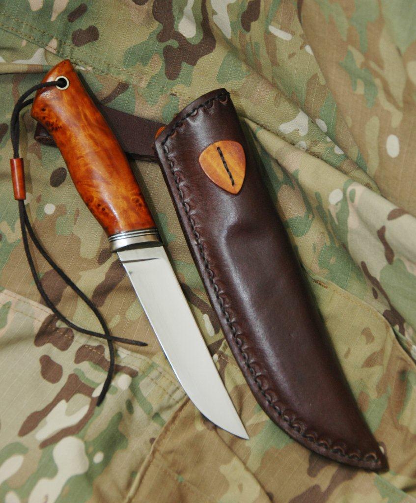

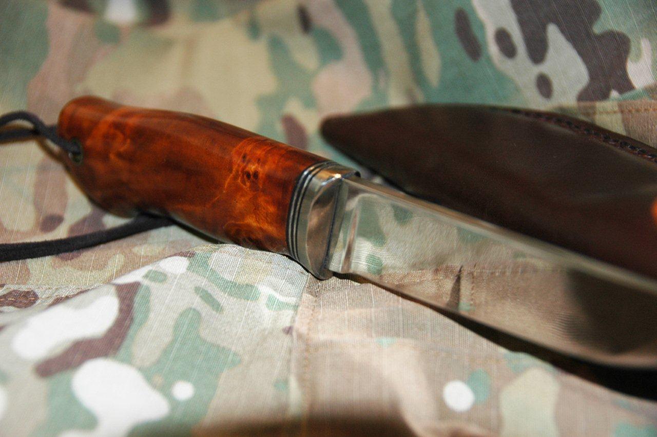

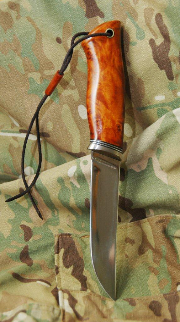

Здравствуйте!Поменял своё изделие на клинок А.Бирюкова преобретённый в апреле на “ Клинке”
И вот ,что вышло: клинок 95Х18 кованая, клин 129 мм, хвостовик 95 мм, обух 3,5 мм сужается к кончику. Дизайн этого клинка, со слов кузнеца, создавался совместно с форумчанами ганзы.
Рукоять: 120мм, титан, фибра, кап ивы,нерж.трубочка.

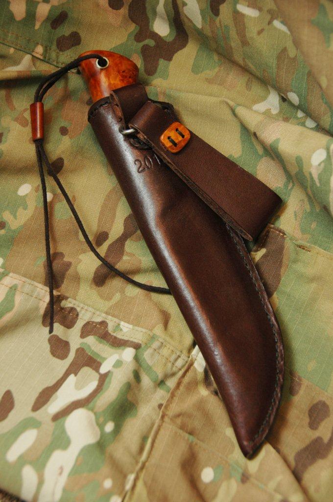

ножны:кожа,вощённая нить,поговка и украшательство –кап ивы
Темляк; кожа,кап ивы. Отдельное спасибо marchelo40 за фото.
С Уважением Юрий

Хорошая работа, простые, добротные материалы, чего ещё надо человеку на природе.

Ганзовская форма клинка, ганзовская форма рукояти. Толик Мухтуллов такие делает с большим успехом. Удивительно законченные формы. Практически идеал рабочего ножа на все случаи жизни.

Очень красивый. Правильный НОЖЪ ! Клинок и рукоять - в гармонии. Прям так и хочется в руку взять....
