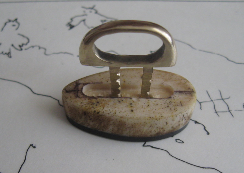

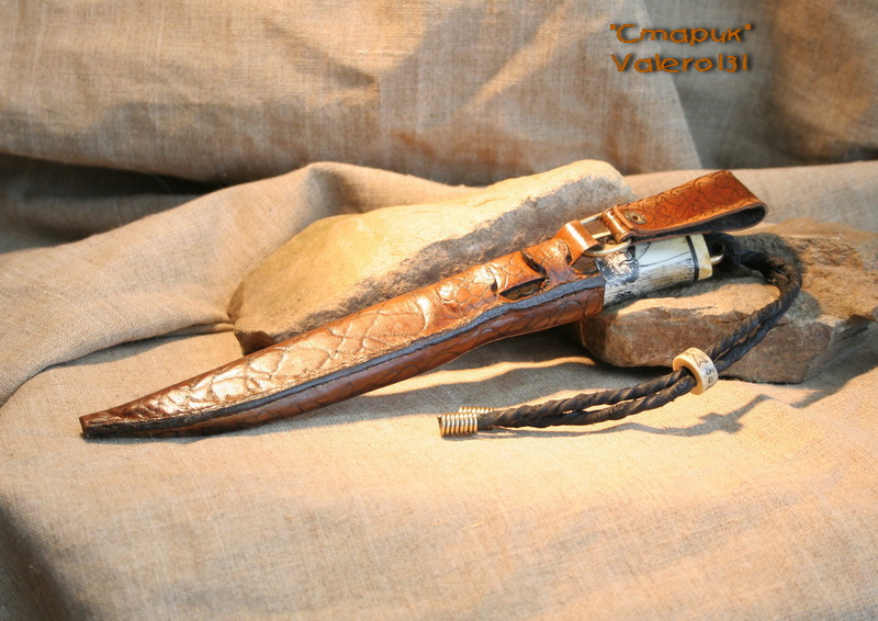

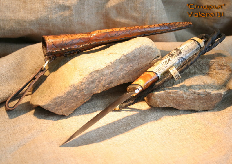

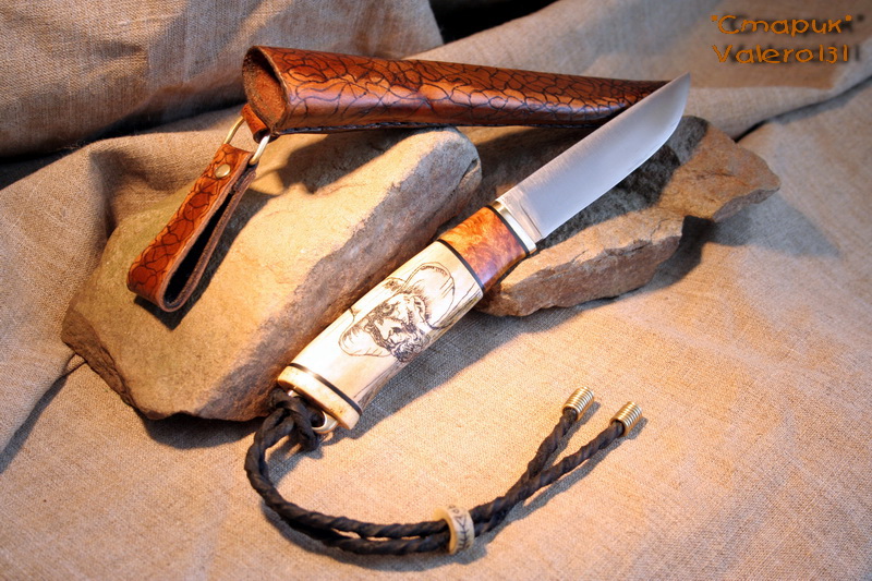

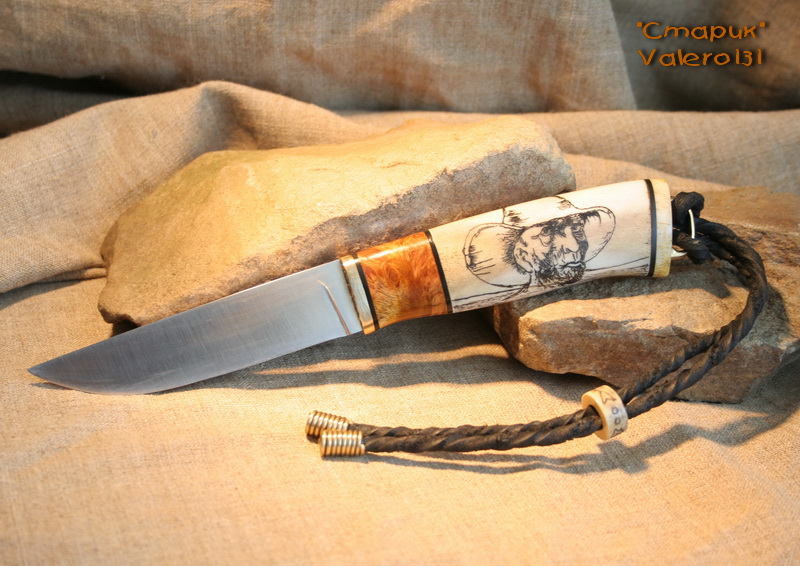

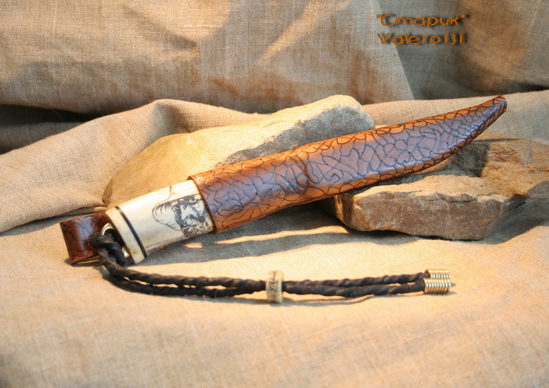

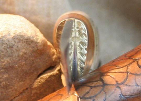

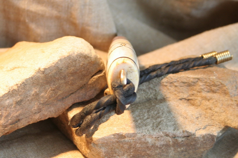

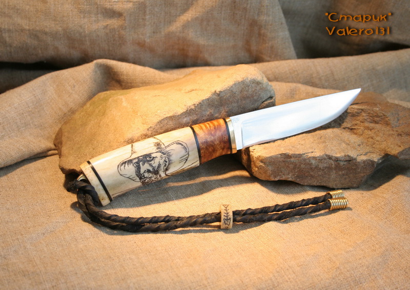

Добрый день мастеровым людям!
Представляю Вашему вниманию нож «Старик» за рукоять не ругайте пожалуйста, форма обусловлена, формой рога.
Клинок - Энзо тундра 3,5*25*110
Рукоять- длина 110мм, больстер – латунь, катрат, рог сев. оленя, вулканическая фибра черная. Тыльник – коронка лося, крепление под темляк латунь со штифтами+эпоксидка, гравировка заполнена акриловой краской.
Темляк – кож. шнур витой, бусина – лосик, концы - латунь на эпоксидке.
Ножны - вкладыш ткань на эпоксидке, кожа светлая лоск, нить вощёная черная, текстура сделана выжигателем, краска для гладкой кожи, воск для обуви.

Здорово получилось.
 Заголовок сообщения: Re: Нож "Старик"
СообщениеДобавлено: Вс июн 19, 2011 19:11
Нож понравился, ножны неочень, именно устье и рубленный конец.
СообщениеДобавлено: Вс июн 19, 2011 19:17
ЗдОрово придумана темлячная скоба.Жаль что красоты коронки не осталось на тыльнике . А так ,,Хемингуэй,, вполне удачен и красив ,в то же время рабочая модель,что совсем немаловажно.

а что с рукоятью не так не понял :D
valero131
СообщениеДобавлено: Вс июн 19, 2011 20:52
ножелюб
ножелюб
Зарегистрирован: Вт июн 08, 2010 21:09
Сообщения: 69
Откуда: Дон
Толстовата мне кажется. :wink:

valero131 писал(а):
Толстоватость - штука сугубо индивидуальная. Вот РВСовские ножи при всех своих несомненных достоинствах на мой взгляд, точнее, руку, тонковаты. У ДД все ножи с ухватистой рукоятью. Каждый выбирает по себе.
А ножик мне понравился.

[quote="Чечако"] Каждый выбирает по себе.
Это точно! :wink: Спасибо! :lol:
Нож получился очень лёгким и удобным.

Понравился! А картинка скримка или гравировка?
Гравировка - долговечней!
