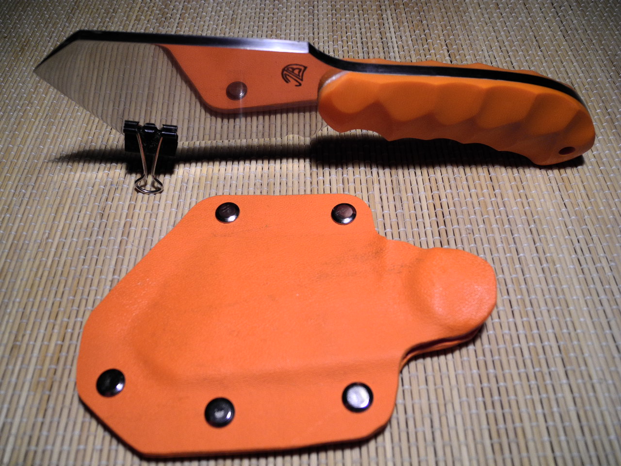

Клинок - Геннадий Дедюхин, кованная х12мф, 4,5 мм.
G10 и кайдекс - мои.

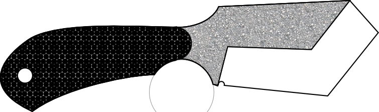

Дизайн - сложно сказать, чей. Сначала я нарисовал чертёжик, переработав один из ножей Геннадия. Форма клинка - Геннадий, рукояти - я под влиянием, похоже, Страйдера. Но на готовом клинке рукоять определённо стала напоминать не мой рисунок, а ножи Майка Сноди :mrgreen:
Комментарий к файлу: Мой рисунок

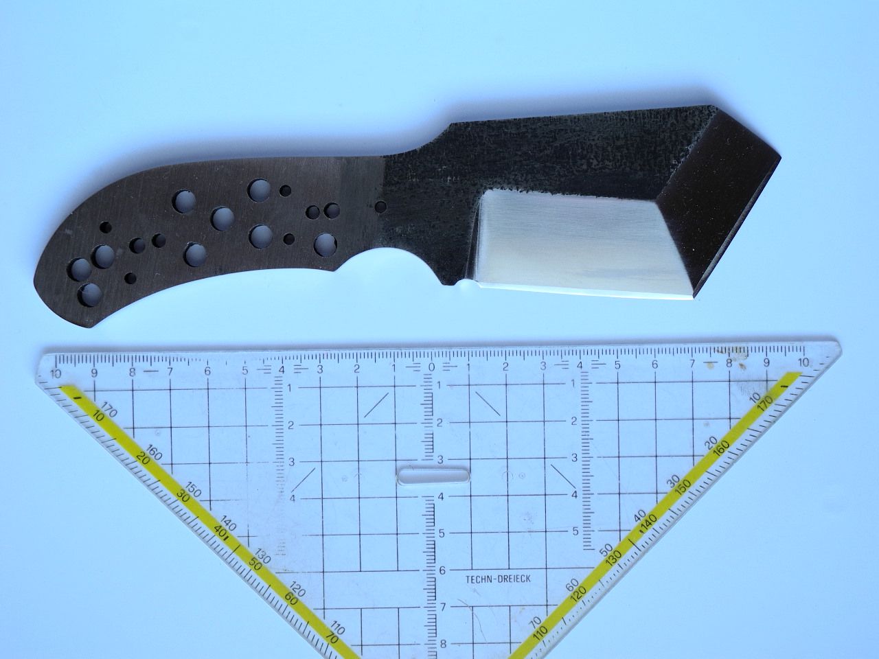

ковырялка.jpeg [ 92.9 КБ | Просмотров: 13419 ]
Комментарий к файлу: Готовый клинок

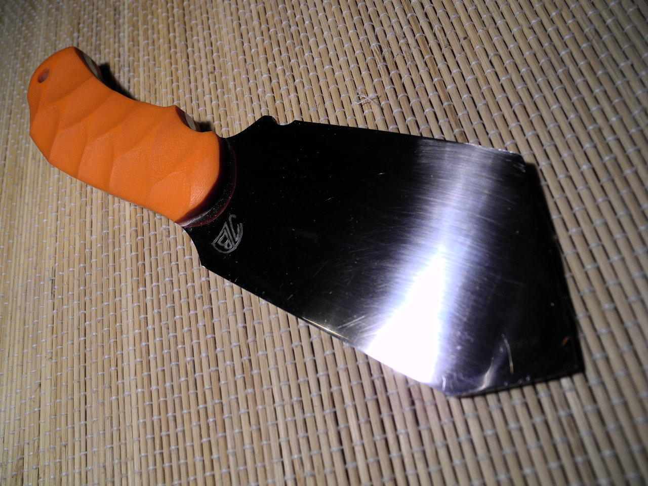

DSCN0396-2.jpg [ 174.09 КБ | Просмотров: 13419 ]
Это мой первый опыт работы с кайдексом, и, можно сказать, первая серьёзная работа с G10. До этого несколько раз делал плоские наладки из 3 -х мм G10.
Комментарий к файлу: Почти готовый нож

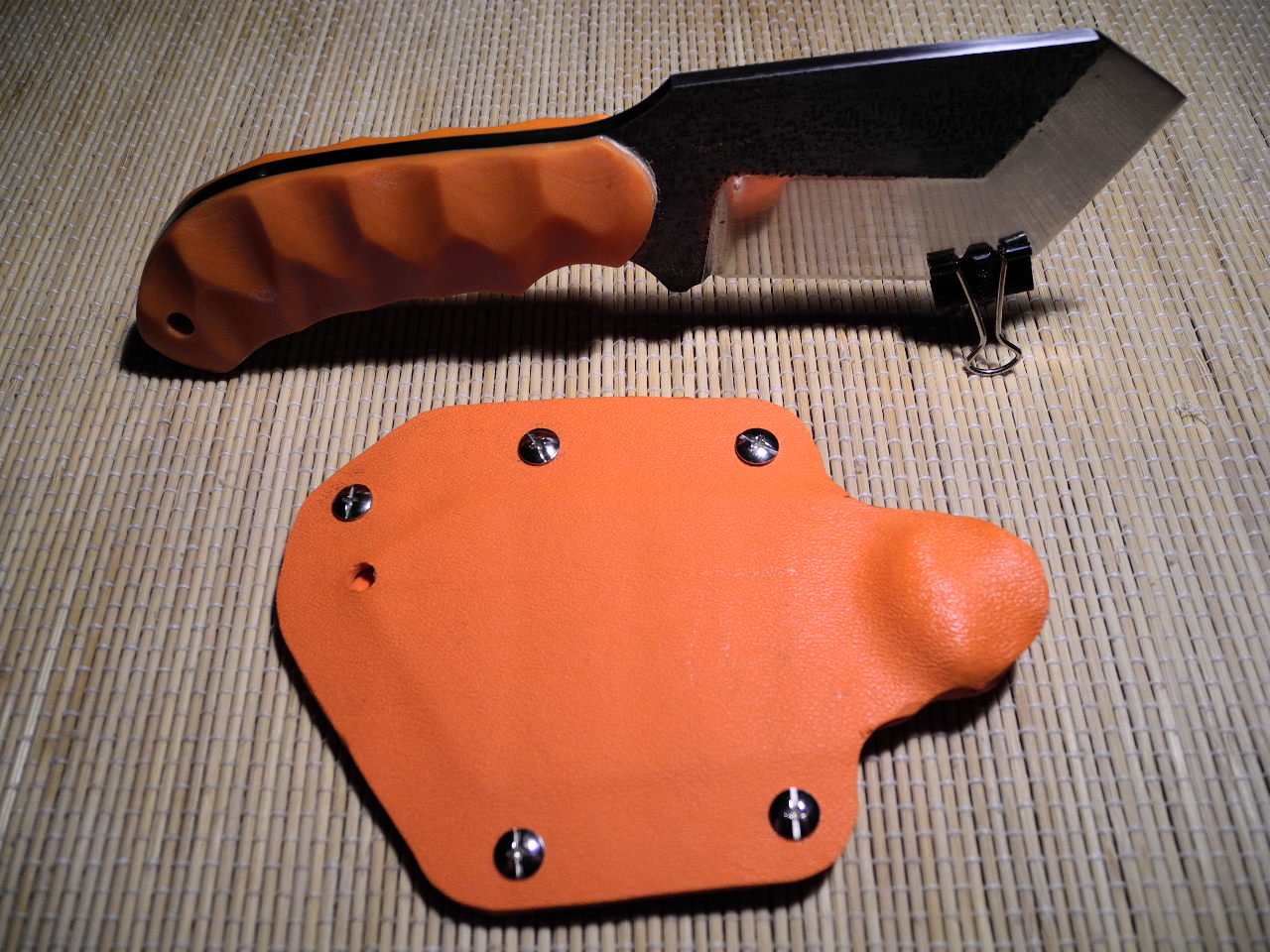

DSCN0392.JPG [ 319.76 КБ | Просмотров: 13419 ]
Монтаж накладок на эпоксидку и 4 скрытых штифта.
Фото для сравнения размеров:

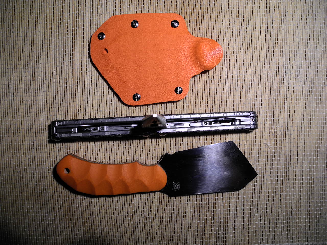

Комментарий к файлу: Размер по сравнению с Чарджем
DSCN0389.JPG [ 322.95 КБ | Просмотров: 13419 ]
Из того, что осталось доделать:
- отскоблить остатки клея на клинке
- найти и вклеить темячную трубку
- заменить винты на ножнах на люверсы, добавив ещё пару отверстий.
- отшлифовать края ножен
- приделать крепление на ремень
- переточить нож
DSCN0394.JPG [ 326.88 КБ | Просмотров: 13419 ]
Из явных косяков могу назвать некрасивое расположение винтов на ножнах.
Ну и, разумеется, разный оттенок G10 с разных сторон :twisted:
Вот.
П.С. А вообще он нефритового цвета в чёрных ножнах задумывался :mrgreen:

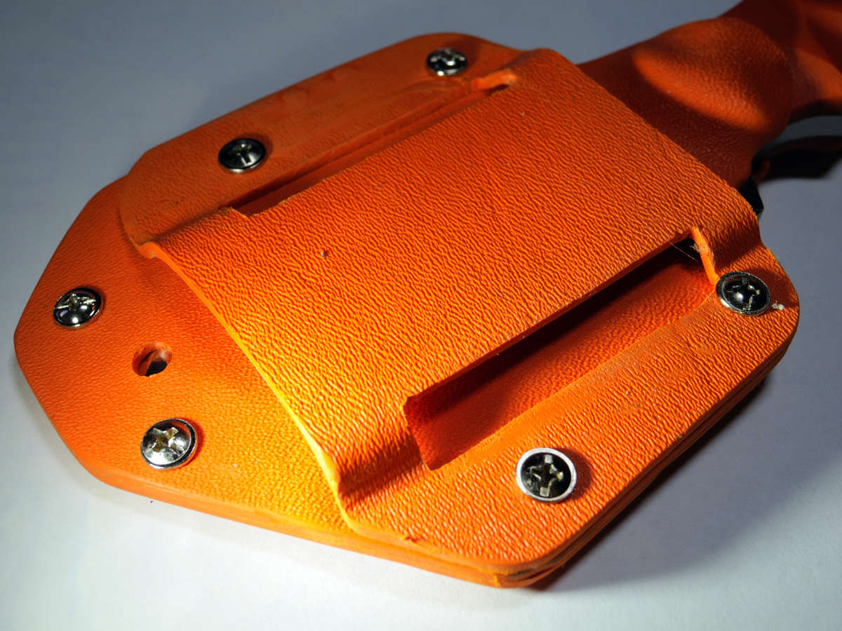

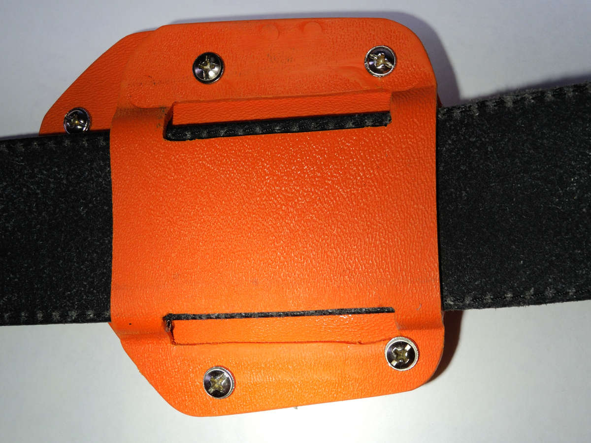

Сегодня сформовал и привинтил крепление на ремень.
sheath2.jpg [ 160.97 КБ | Просмотров: 13135 ]
Налезает на ремень размерами до 50х5мм, вертикально и горизонтально:
sheath4.jpg [ 86.13 КБ | Просмотров: 13135 ]
sheath3.jpg [ 121.48 КБ | Просмотров: 13135 ]
Люверсы решил не ставить, оставил на винтах. Добавил ещё один винт, собрал с синим фиксатором резьбы.

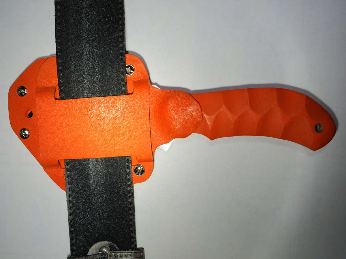

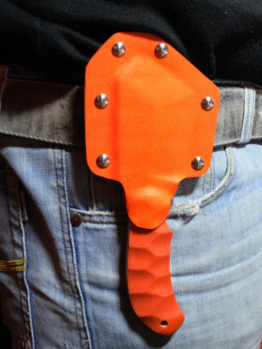

Можно носить вот так:
sheath1.jpg [ 188.66 КБ | Просмотров: 13135 ]
