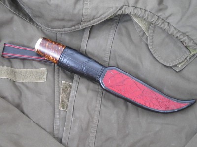

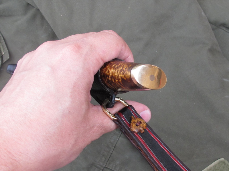

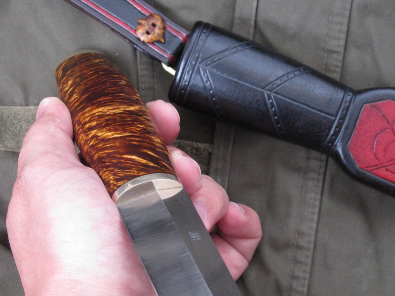

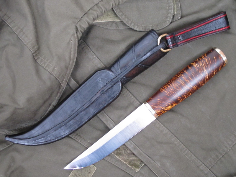

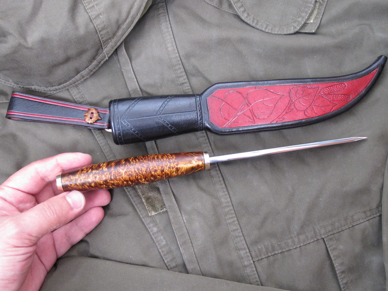

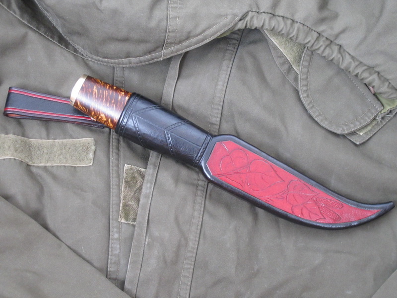

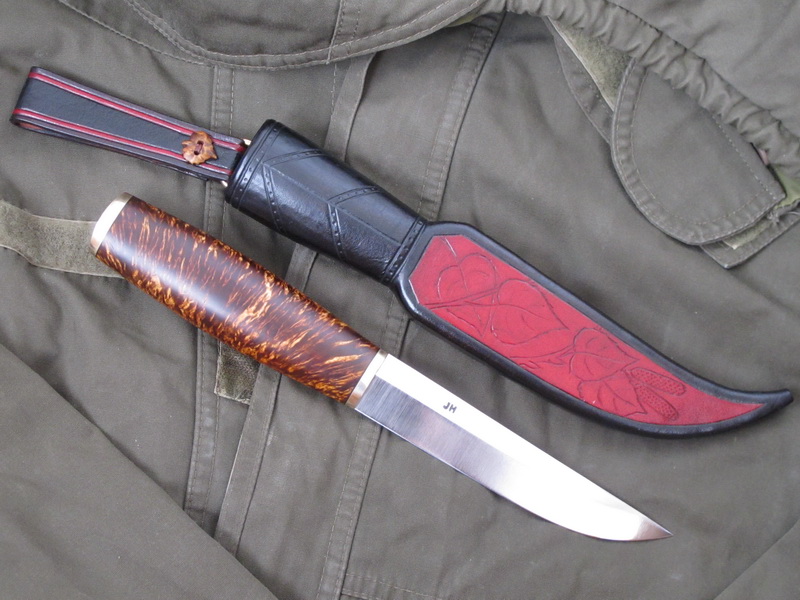

Клинок Jukka Hankala Big Tommi, сталь серебрянка, размеры 134x26x6мм, ромбик (обух 4,5мм).
Рукоять: 124х34х24мм, бронза, карельская береза торцевого распила. Монтаж сквозной на расклеп и эпоксидку. Тонировка, масло для полок и даниш.
Ножны: кожа шорно-седельная, желатинированная, фанерный вкладыш, тиснение, покраска, пропитка.
Фотки стремные, постараюсь сделать получше чуть позже...

вот всё нравица, но цвет ножен не в тему, либо рукоять ножа по цвету.
Только это, остальное добрая работа. :)
Расцветка традиционная, парадно-выходная :lol:
Мне нравится! :wink:

Ну, нравица и ладно, другое дело что не в тему...
но это ведь не важно. :wink:

Нож понравился простотой и уверенностью в нём .Пурпур на ножнахнах.Уж лучче бы каким нить одним цветом оставили бы.Вот поэтому мы и не скандинавы ,что у нас разные взгляды на цветовую гамму ножен.

Нож понравился. Цветовая гамма ножен, ну это на любителя.

Красота!!! Все четко! "Заколка" на ножнах - интересная идея.

Какая еще заколка?.. Не понял о чем это?..

Ну я не знал как назвать ))))...

это пуговица в виде листочка ))
Ага, пуговку сделал спонтанно :wink:

Нож понравился, ножны - тоже, а вот их расцветка - не очень.

Какой нож красавец, ножны спорные, да ладно, когда увидел в первый раз----просто восторженный вздох вырвался у меня из груди.
