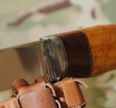

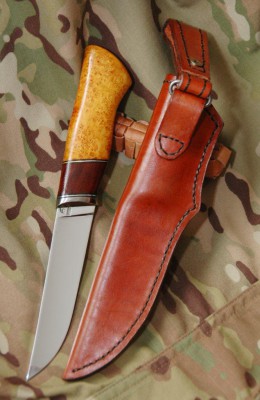

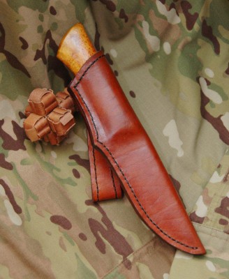

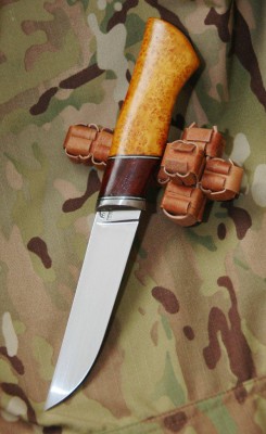

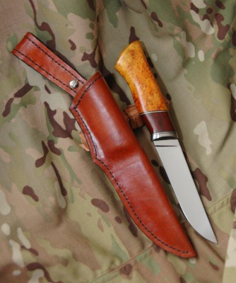

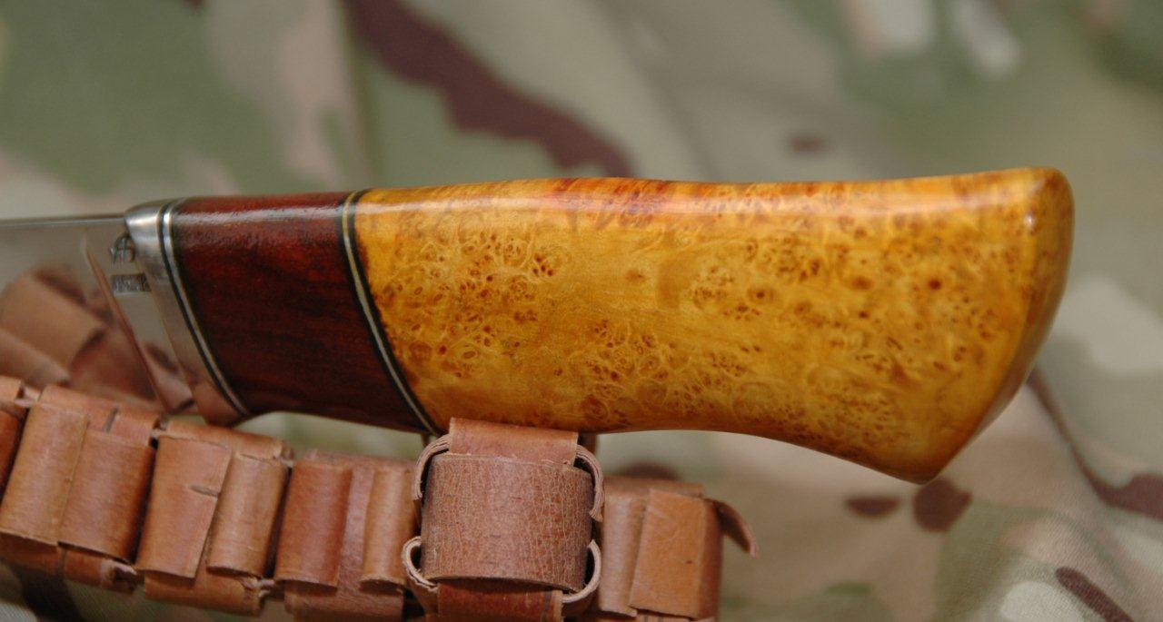

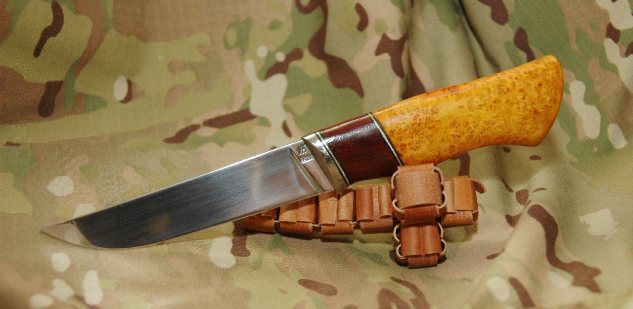

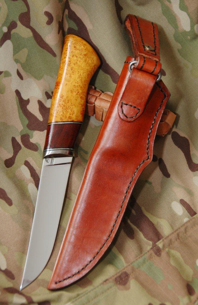

НОЖ РЫБАКА:клинок: А.Б. 95х18 кованая, клин 129 мм, хвостовик 95 мм, обух 3,5 мм сужается к кончику.
рукоять:титан,фибра,сувель амбойны,кап клёна. 120мм
ножны:кожа,вощённая нить
с Уважением Юрий

Хороший ножик вышел.

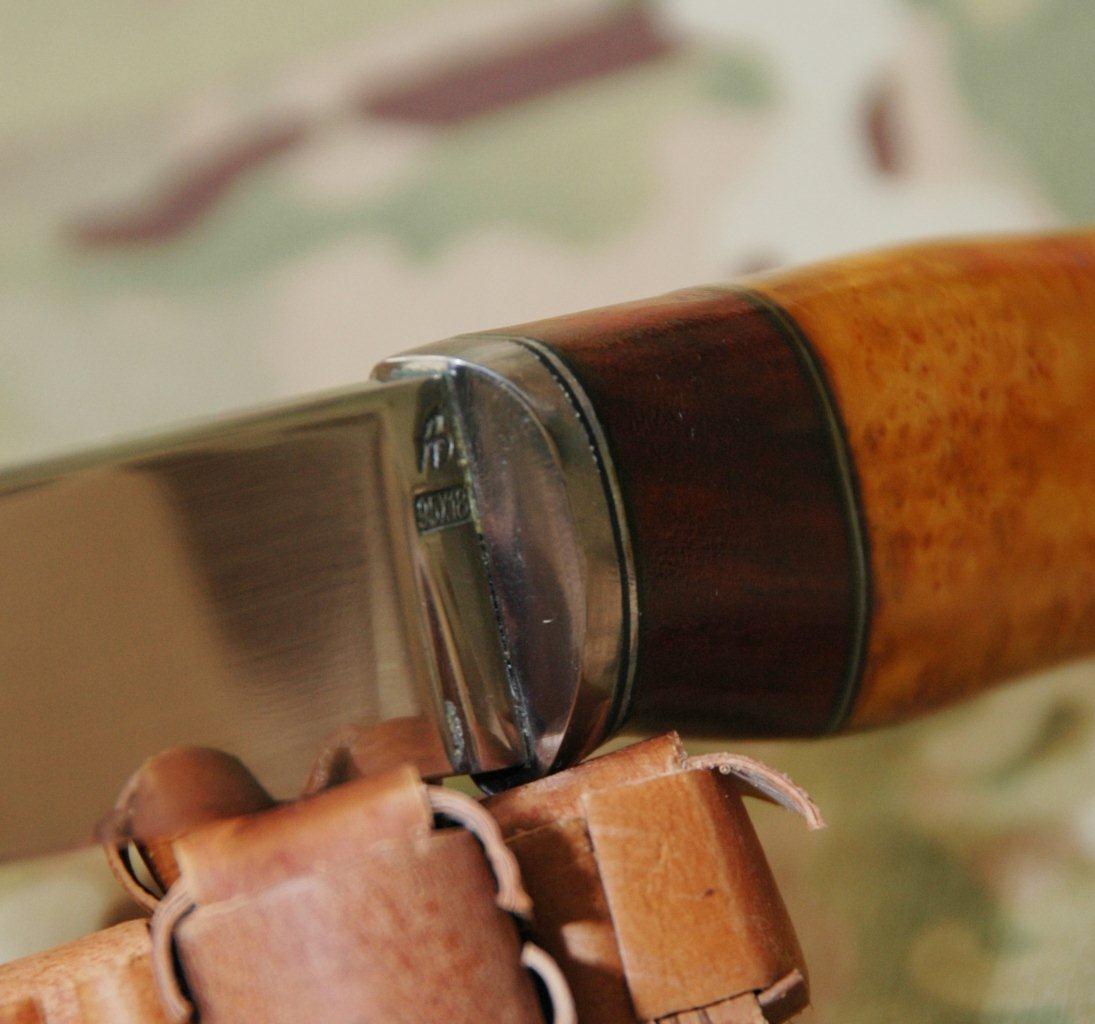

Манююююсенькая тУбареточка. Стык клин-больстер маленько не аккуратен. Надо попробовать убрать клей. Или это дефект съемки.
 Заголовок сообщения: Re: Нож рыбака
СообщениеДобавлено: Чт июн 30, 2011 23:21
Отличный нож, рукоять даже на взгляд удобная, смотрится все гармонично.
Одно непонятно, почему именно рыбака, а не геолога, охотника, путешественника? :wink:
Это не клей,попал щеллаком при финише. Уже устранил!
с Уважением Юрий
Да,так просто:рыбака дак рыбака :lol:Сам люблю порыбачить :P

наша тема, мне всё нравица, за наклонённый больстер относительно спусков респект, хорошо что не ленился. :D
ножны слишком простые. :mrgreen:

Хороший нож, мне нравится.

Опять отлично )). Хоть второй бери ))).

Добротно сработано.

Вот всё хорошо, но рукоять не моя... :(

Прикольный! И погремушка знакомая! :)

Понравился и материалами и исполнением, единственное в рукояти мне чтой то глаз режет. Что, не пойму...
СообщениеДобавлено: Пт июл 01, 2011 14:14
Слегка поднятая спинка с тыльником и провал между ими,мне также непривычно видеть миллиметровую ступеньку больстера над обухом клинка.Ведь можно сточить без усчерба для восприятия.Всё остальное вполне даже прилично !Тока про рыбака как-то странно,может не надо ему 3.5 мм толщины ?Или это из-за Ti больстера ?

Эх, хороший режик.
Жаль нет фотки сверху - не видно насколько пухлые бока.
