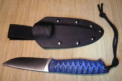

DSCN0614.JPG [ 134.75 КБ | Просмотров: 19148 ]

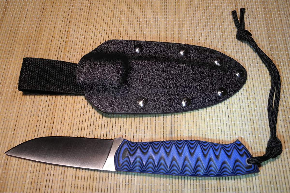

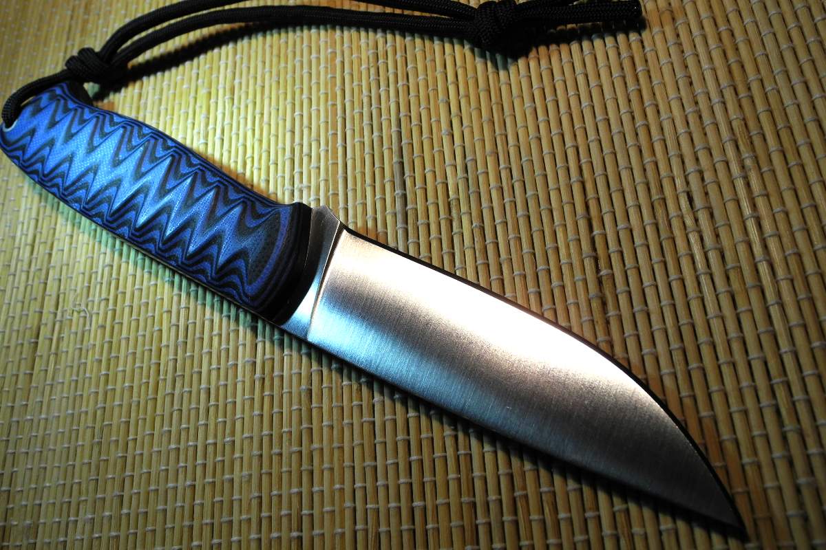

Клинок - Enzo Trapper, D2, спуски от обуха.
DSCN0606.JPG [ 140.42 КБ | Просмотров: 19148 ]
Рукоять - сине-чёрная G10 (или чёрно-синяя, смотря какой слой оставлять верхним при шлифовке :wink: ). Монтаж - "Суперхват", скрытые штифты, темлячная трубка.
DSCN0618.jpg [ 177.5 КБ | Просмотров: 19148 ]

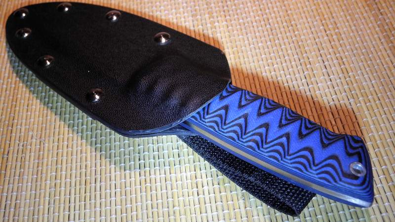

Ножны - кайдекс. Точнее, АБС. Ножны полностью разборные, гибкий подвес.
DSCN0603.JPG [ 200.05 КБ | Просмотров: 19148 ]

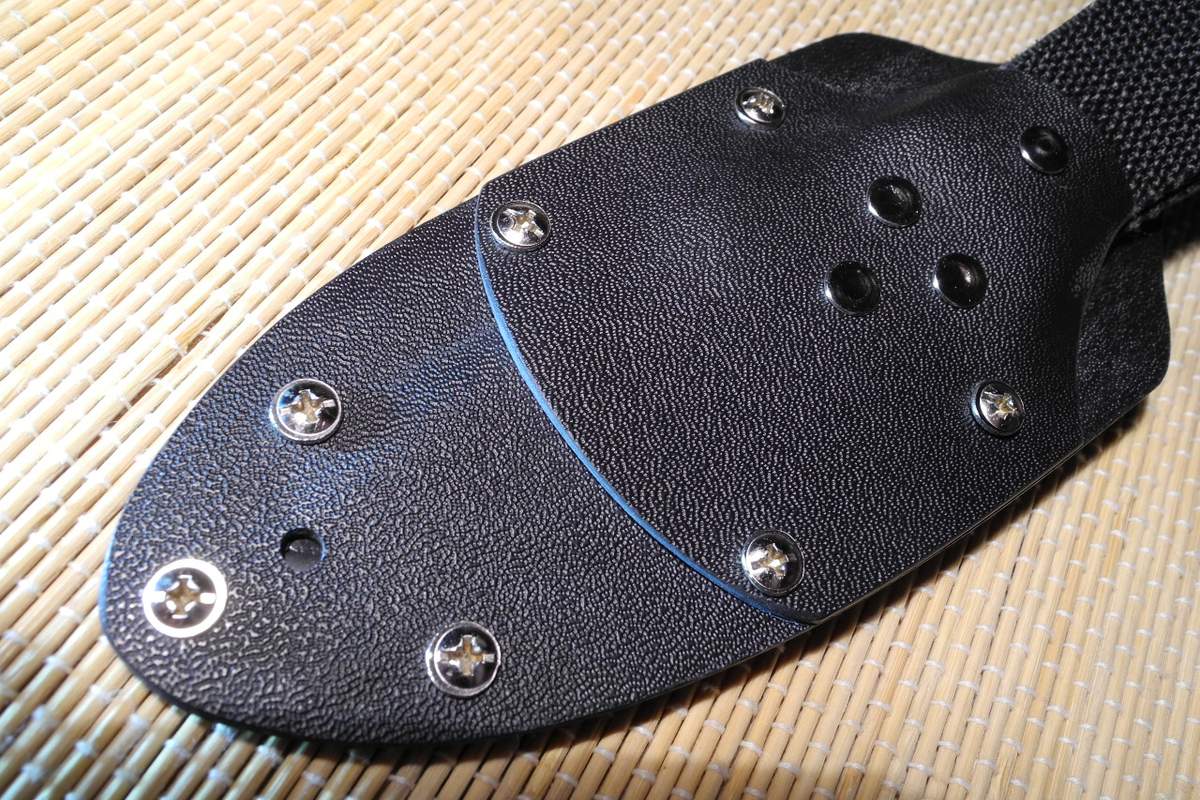

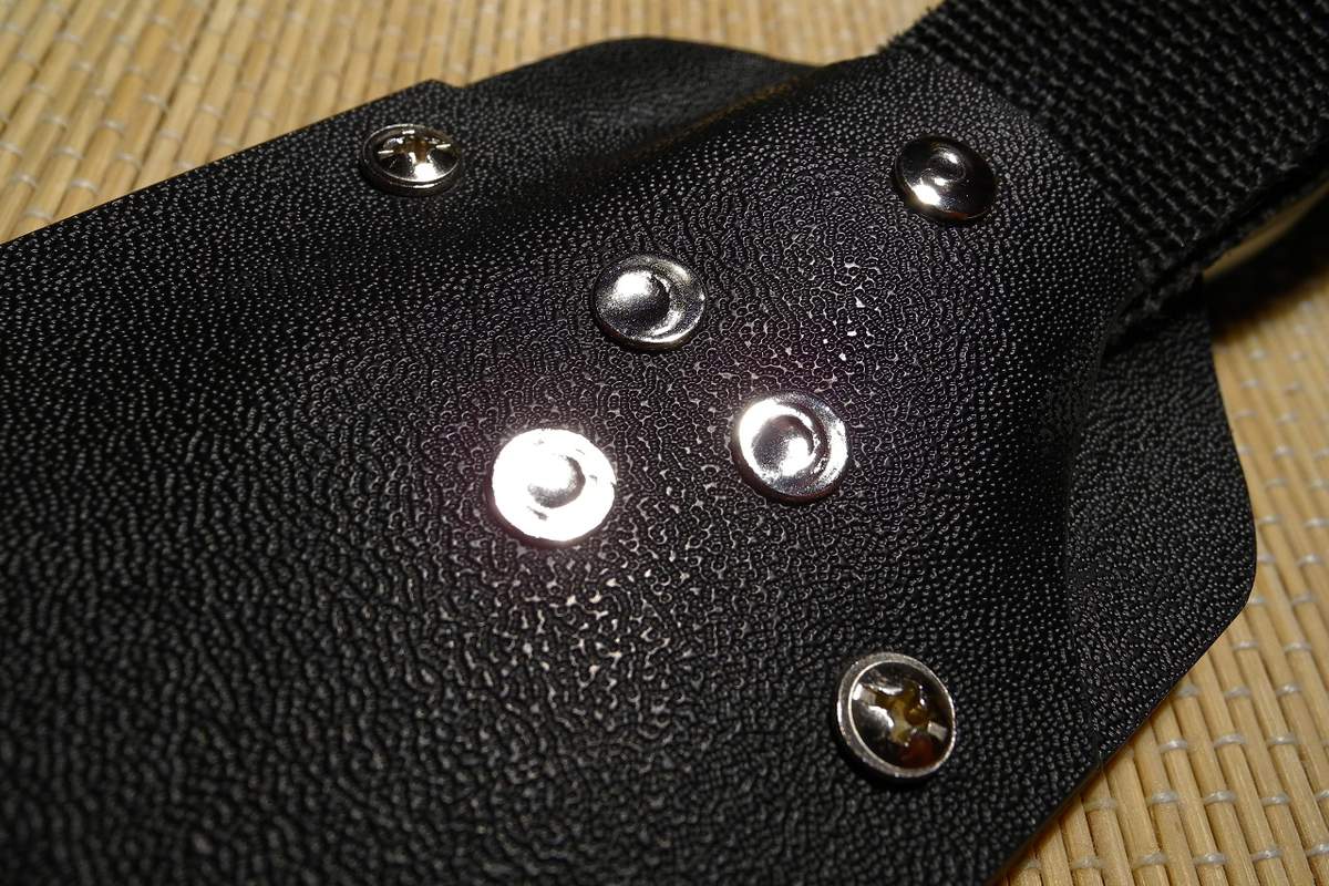

Петля крепится на заклепках к кайдексной пластине, которую можно снять или заменить на что-то другое. Идея подобного подвеса подсмотрена у Душелова.
DSCN0604.JPG [ 170.18 КБ | Просмотров: 19148 ]

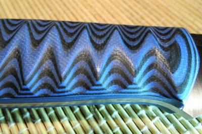

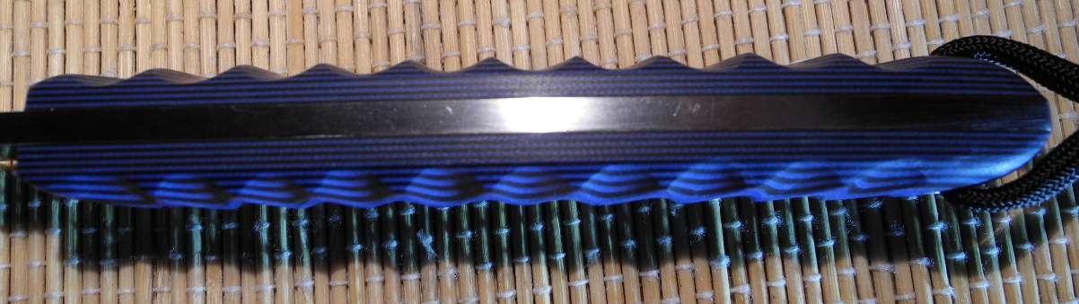

На G10, при помощи бормашины, напильника и шкурки нанесён узор типа "зигзаг", популярный в нынешнем сезоне :mrgreen:
DSCN0609.JPG [ 130.47 КБ | Просмотров: 19148 ]
Узор получился более-менее одинаковым на обоих накладках, при взгляде сверху - почти симметричен.

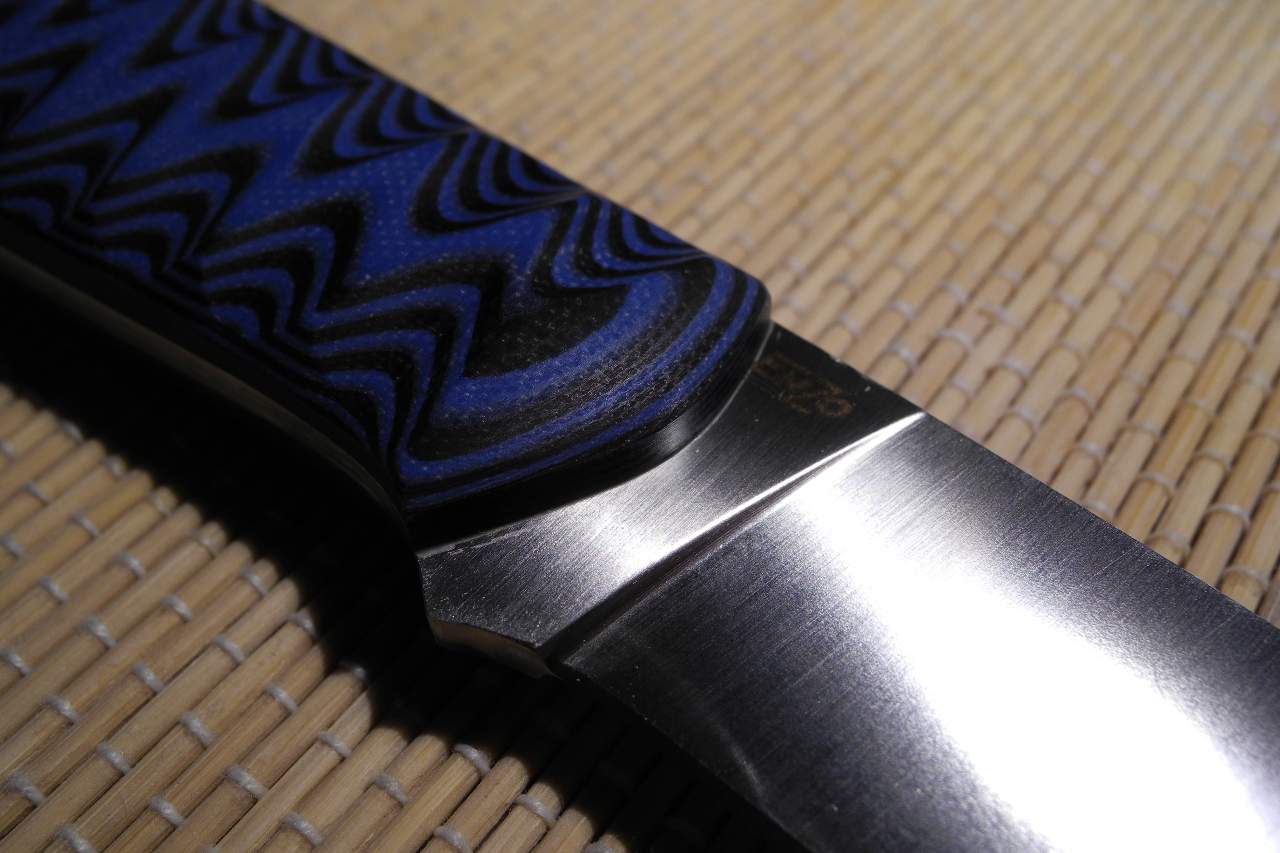

DSCN0613.JPG [ 56.02 КБ | Просмотров: 19148 ]
Угол на переднем упоре я немного скруглил, т.к. мне не понравилось то, что он пытался царапать ножны изнутри.
DSCN0616.JPG [ 85.93 КБ | Просмотров: 19148 ]

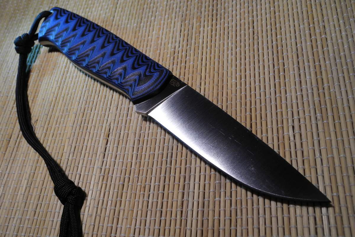

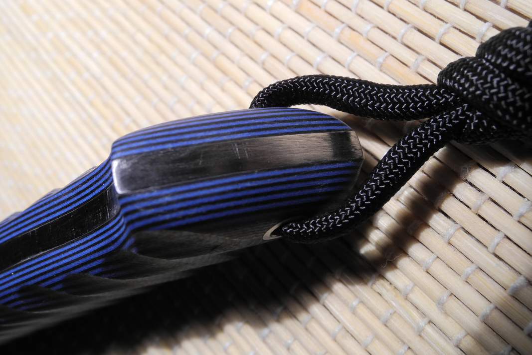

Темлячная трубка - аллюминий. Сначала хотел поставить латунь, но не нашёл. В продаже поблизости оказалась только трубка из люминя :D Сейчас я даже думаю, что она лучше подходит, т.к. одинокая трубка из латуни была бы не совсем в тему :)
DSCN0610.JPG [ 76.91 КБ | Просмотров: 19148 ]

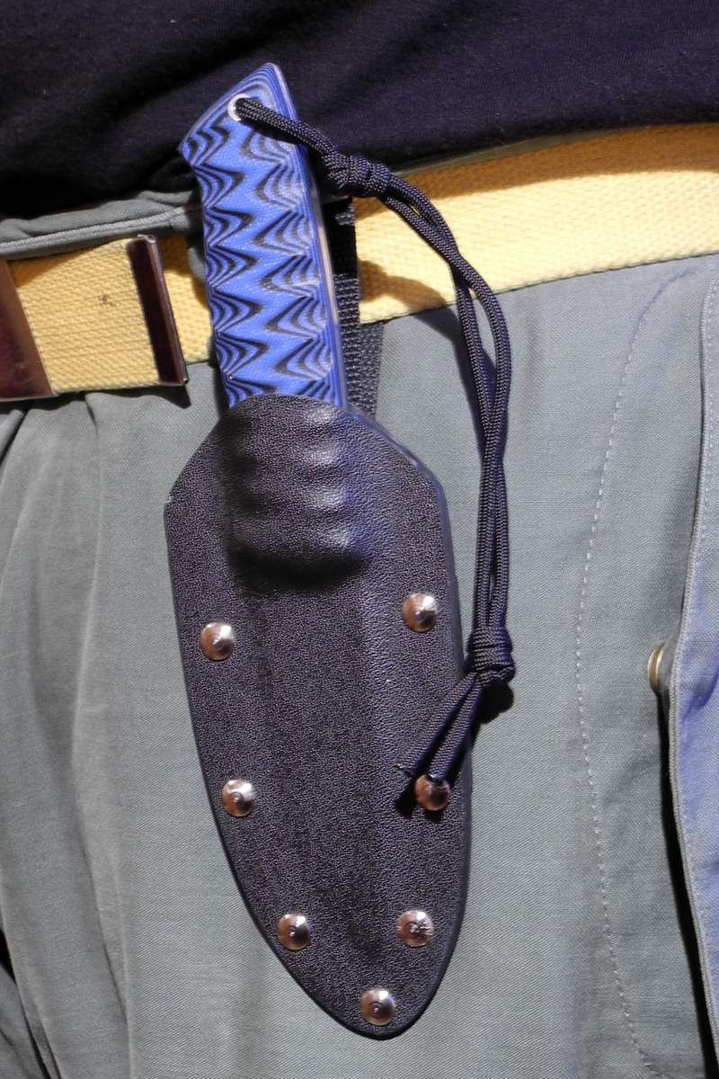

Ножны располагаются на ремне довольно удобно, вчера ради эксперимента проходил с ними на поясе почти весь день.
DSCN0617.JPG [ 144.26 КБ | Просмотров: 19148 ]
Верхние два винта позволяют регулировать то, насколько туго нож сидит в ножнах.
Enzo 2.jpg [ 64.2 КБ | Просмотров: 19148 ]
Правда, ножны слегка царапают клинок, что почти традиционно для кайдекса и подобных ему материалов. Царапины можно разглядеть на первом фото.

Отсутствие внешних заклёпок порадовало, змейка(или зигзак) выглядит без них куда симпотичней,
Ножны, собраны аккуратно, вроде разборные- это правильно кайдекс должен разбиратся.
чисто внешне нож понравился, но всётаки, "я не я" буду, если не найду к чему прицепитца. :mrgreen:
Заклёпки на подвесе, заклёпаны неаккуратненько. 5 фото :wink:
И по мелочи,... алюминевая трубка- плохо (будет быстро перетёртасинтетическим темляком, появятся несеммитричные завалы), и чисто визуально кажется, темлячное отверстие слишком близко к краю тыльника, понимаю что не критично на накладном монтаже, но всёже.
Подвес....смотрим как нож висит на поясе, рукоять выше ремня сантиметра на 3, возможно будет мешать, не всегда, но тем немение.
Всё имхо само сабой.:)

Вполне ,очень даже ,мне понравилась рисунчатость г10.А вот углы между впадинками я б заовалил,чтоб держать в руке было не больно.

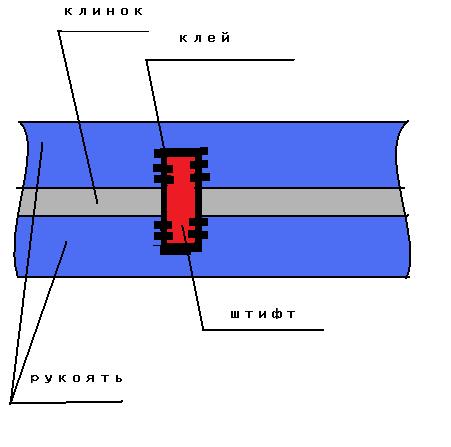

А что за монтаж такой "скрытые штифты"?
 Заголовок сообщения: Re: EnZo Trapper, G10, кайдекс.
СообщениеДобавлено: Пн июл 04, 2011 15:11
В разрезе, это примерно так.
IMG_0059.JPG [ 38.81 КБ | Просмотров: 19048 ]
не сквозные
Прицепится - это надо, а то зачем же было тему в "Мастерской" создавать? Если уж прятать недостатки, то можно было сфоткать покрасивше, и сразу в барахолку, указав, что продажа только с пересылом :mrgreen:
Заклепки неаккуратные, соглашусь. Я, в общем-то, для того их и снял, чтобы показать, что не всё идеально. Хотя в реальности они не такие страшные, как на снимке. Про аллюминий - спасибо, что подсказали, учту на будущее.
Подвес, имхо, нормальный, я носил нож на ремне, и он не мешал. Но, в случае необходимости, можно будет сделать другой подвес и поменять, так как ножны не вроде бы, а точно разборные, я проверял :wink:
А вот темлячное отверстие находится там, где его задумали ребята из EnZo, и кто я такой, чтоб с ними спорить :D
Всё не так страшно, углы довольно плавные и руке не больно. По крайней мере, из тех, кто его крутил в руках, никто не жаловался :D
