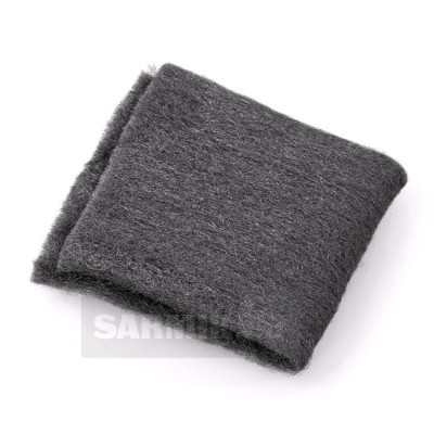

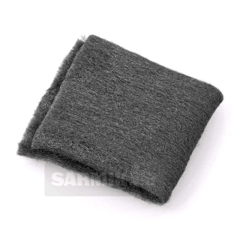

металлическая вата. автотовары
А вот и нет. Скочбрайт это другое, нежели металичсевкая шерсть (вата). :wink:
Основа скочбрайта синтетика с нанесённым на неё абразивом, в металической шерсти только металл.
