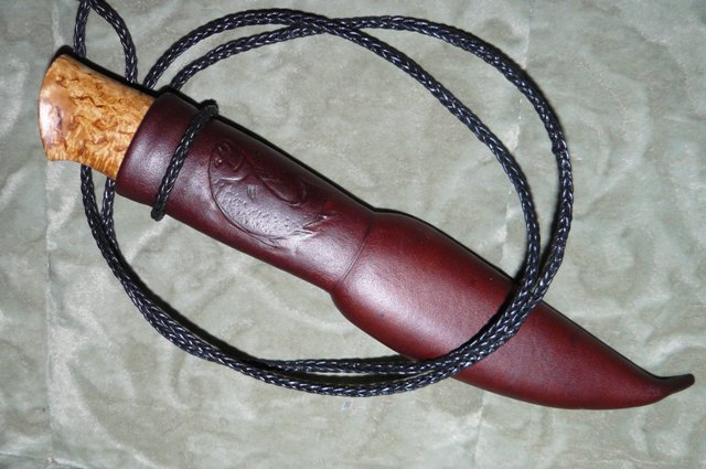

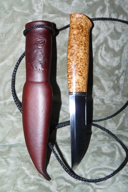

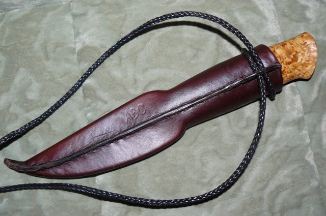

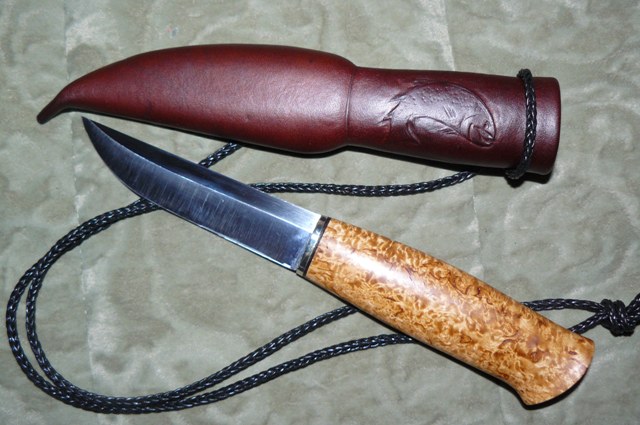

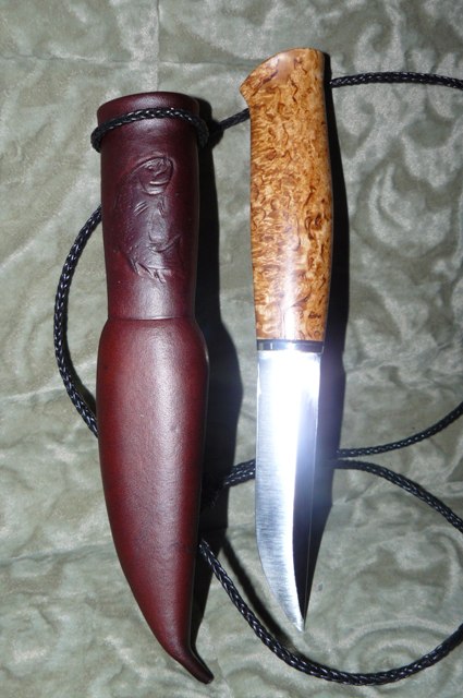

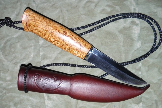

Всем привет!
Вот откопал у себя в закромах клиночек от Павла Красноусова (aka ниггурат) и сделал товарищу режик, ну там для рыбы и ещё чего порезать...
Х12МФ, 115*24*3,2, зонная закалка, 59 единиц твердости.
Больстер мельхиёр
Рукоять карелка, 120 мм, пропитка лимонное масло + щеллачное масло
Монтаж сквозной, на стяжку М4
Ножны - оленья кожа, вкладышь ольха односторонний, вощенка, плетенка, пропитка седельный воск.

Завидую Вашему приятелю и Вашему мастерству.
Только вот, если позволите, шнур капроновый не очень гармонирует с ножнами. Было бы лучше, наверное, если бы он был изготовлен тоже из кожи. :roll:

шнур правильный, кожа это для декорации на стене, на практике, синтетика рулит.

В том то и дело что шнурок кожаный на 100%
