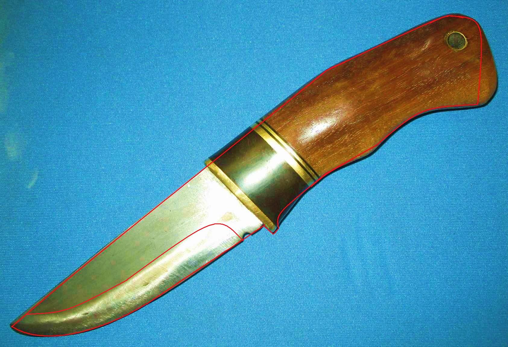

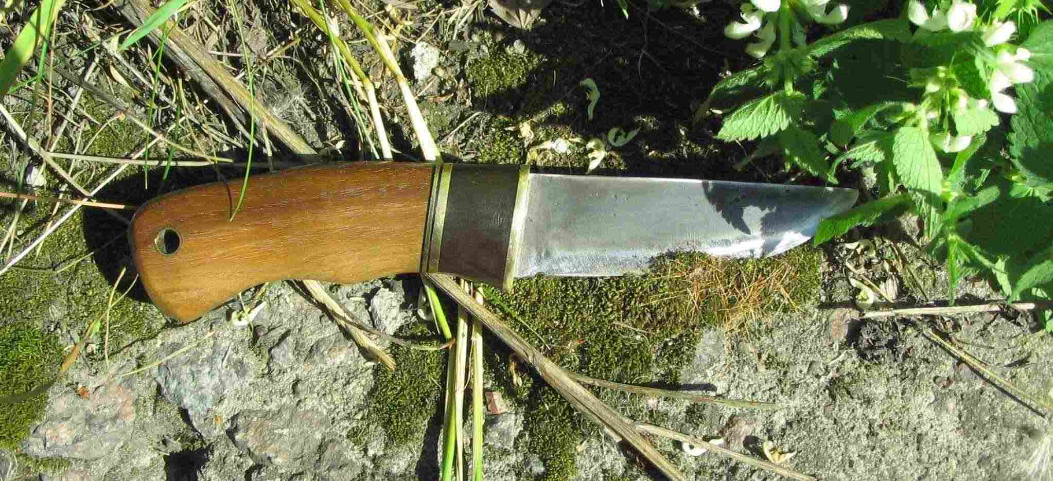

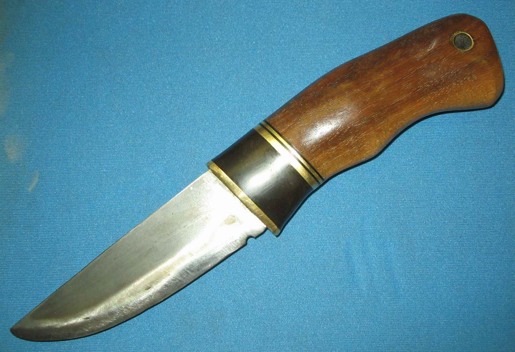

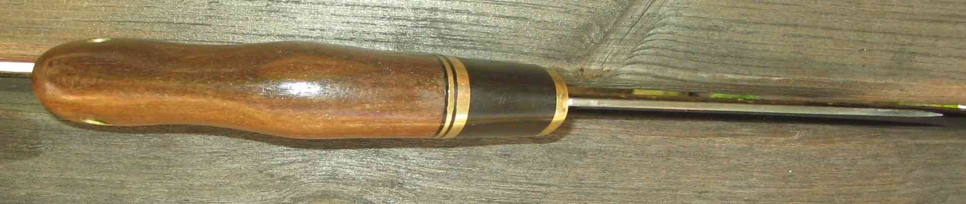

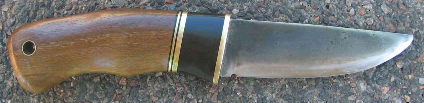

Заделав нож из мехпилы посредством накладного монтажа, загорелся всадным монтажом.
Так появился ножик из доступных материалов: клин P6M5 размером 100х30х2, больстер – бронза АЖ и эбонит, рукоять – орех. Спуски на 1/3 от обуха, слабая линза. Пропитка льняным маслом и финиш – шеллаком.

Увы, спуски на ноже мне напомнили работы ББ.
По рукояти интересно почитать мнение Саши-Вольфа. :mrgreen:
 Заголовок сообщения: Re: Бюджетный
СообщениеДобавлено: Пн июл 25, 2011 13:02
Сборка хорошая, но с линиями контуроф и границ спусков, что то надо делать. :roll:
Андрей, я понимаю что мех пила сцуко хрупкая, либо сделай замыленную выпуклую линжу, либо определи границу спусков.
По рукоятофки нарисовал, линии поплавней делай, а то какаято невнятная рукоять, угловатозакруглённая. :) надо растощить угловатость дальше от вершин и впадин....недотянул, но исправимо. :D

Рукоять значит надо больше закурносить.
Тама навершие другое хотел вырезать, да жара расплавила моск. Трубочка темлячная заела, сильнее ударил молотком и... сколол деревяшку. Пришлось перекраивать абрис.
А клин вырезал как и предыдущий - дримелем. Спуски выводил насадкой на дрель.
