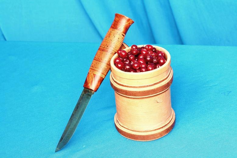

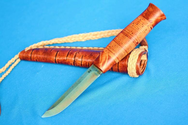

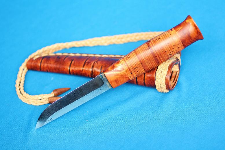

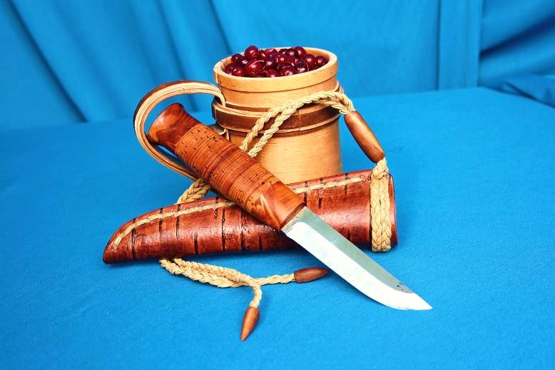

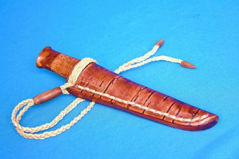

Здравствуйте.

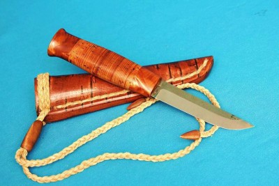

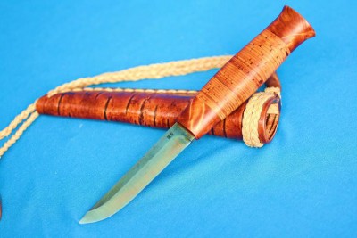

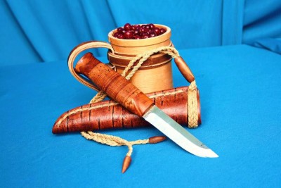

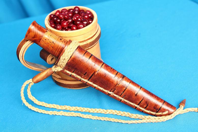

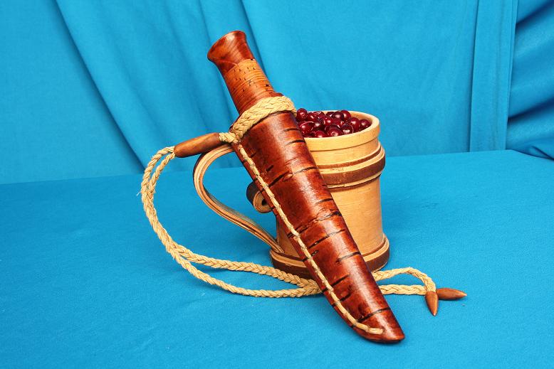

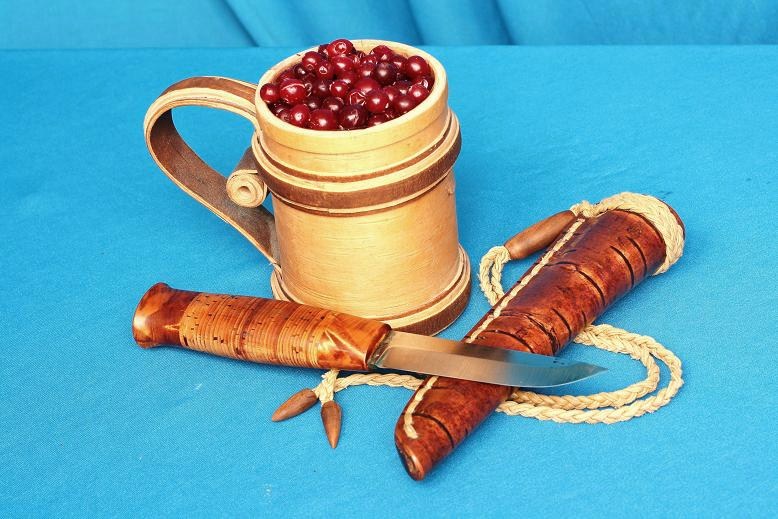

Достаточно давно я сделал нож с максимальным использованием бересты. Очень приятный и технологичный материал. Хотя я показывал его на других форумах, он - один из моих любимых. Вот хочу поделиться.
Клинок - Элг-саам, 110х25х3 мм. Углеродка.
Рукоять - 122х35х24 мм. Сувель березы тонирована, береста. Полок, данишь. Монтаж сквозной на мебельную стяжку (закрыта пробкой).
Ножны - береста (3 слоя), сосновая проставка, кожанный ремешок (не нашел еловых корешков), покрыто данишем. Подвес из того же ремешка сплетённого косичкой, сувелевые побрякушки.

Эх, больстерочек бы, хотя бы 1мм. :roll:
елисеша
 Заголовок сообщения: Re: Берестяной.
СообщениеДобавлено: Пт июл 22, 2011 8:42
Спасибо за оценки моей работы.
Ни в коем случае ! Вся кноцепция ножа - теплота и лёгкость. Да и необходимость металического больстера при коротком клинке - сомнительна.

Елисеша, за кноцепцию ничего не скажу. :) А при углеродистом клинке, в случае его нормального поюза, рано или поздно появятся трещинки в клее, в которые будет попадать вода и ржаветь клин. Ну да я не критикую а высказываю своё ИМХО. :roll:
елисеша
СообщениеДобавлено: Пт июл 22, 2011 22:09
.....А при углеродистом клинке, в случае его нормального поюза, рано или поздно появятся трещинки в клее :roll:
Не понял, какой клей ? Больстер посажен вплотную.
СообщениеДобавлено: Пт июл 22, 2011 22:59
К сожалению по выложеным фото не могу определить что и как. Ну да и ладно.
