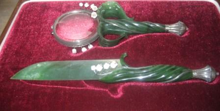

Вот нашёл фотку, делал года три назад. Ради смеха.
нож.jpg [ 28.92 КБ | Просмотров: 6562 ]

Прекрасная работа! Долго резали? И чем? Я тоже с камнем работаю.

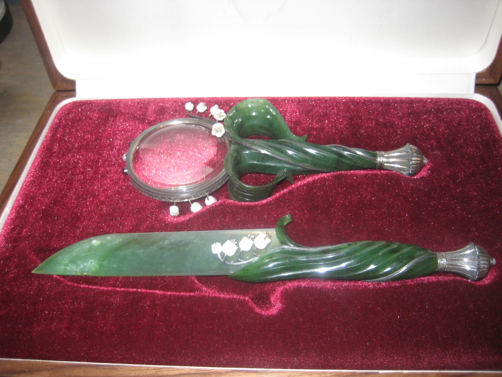

Это был заказ (подарок). До этого делали таких комплекта 2 или 3.
А с этим резчики накосячили (рукоятки), я дополировывал, перешлифовывал, и цветочков не хватало, пришлось доделывать на ходу, ну и сборка тяжко пошла, а должен был только лезвие сделать.
Так, что получилось долго делали. Параллельно ещё два подарка делали. Сложно сказать сколько времени ушло на нож с лупой.
Лезвие - план шайба 60\40 - шлифовка свободным образивом - полировка кожа алмаз 2\1.
рукоятки - обдирка- резьба- шлифовка брусками и пастой - полировка кожа алмаз 2\1.
цветочки кахолонг - на вращение на бор машинке. шлифовка брусок, паста. полировка полярит ( оксид алюминия)
