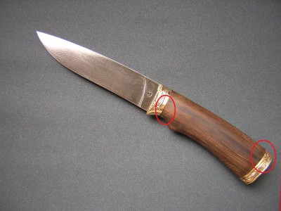

Клинок от Станислава Суздальского.
Клин: 120х25х5 (возле больстера) Не заточен.
Рукоять: моренный дуб, латунное литье. 117х29х20
Все, братцы, не жалеем!

СообщениеДобавлено: Вт авг 02, 2011 23:57
Красивая работа.
Циркач
 Заголовок сообщения: Re: С булатом Станислава Суздальского
СообщениеДобавлено: Вт авг 02, 2011 23:59
Вижу, что фотик под углом ставил. И пропорции несколько искажены.
Вот еще одна фотка, более-мене фронтально.
Мучаюсь с ножнами. Никаких идей...

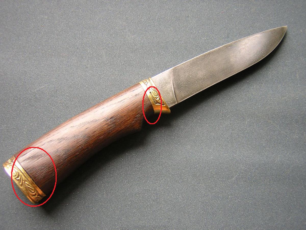

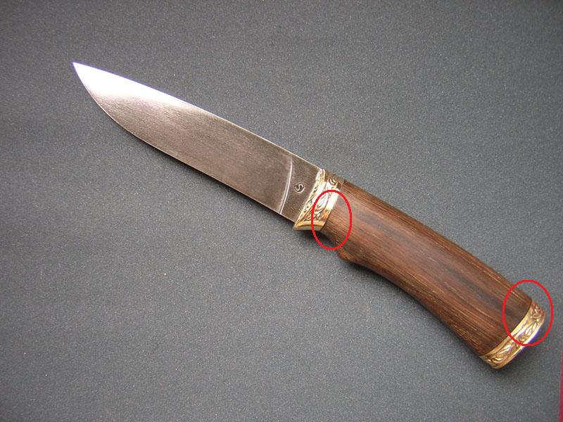

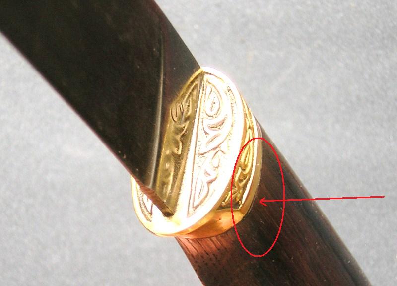

СообщениеДобавлено: Ср авг 03, 2011 0:12
Нож понравился, сборка нет.
Даже на маленьких фото, видна плохая подгонка деталей литья и рукояти.

Циркач
СообщениеДобавлено: Ср авг 03, 2011 0:24
Спасибо, Алекс. Принимается.

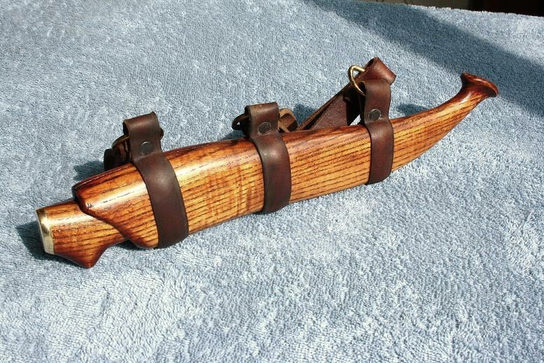

елисеша
СообщениеДобавлено: Ср авг 03, 2011 16:45
Здравствуйте.
Я бы доморил бы дуб до черного цвета и навёл патину на литьё (серная мазь). Для ухода от вида серийки ещё бы забабахал цельнодеревянные ножны с минимальной отделкой латунью. Если необходимо, то дубом могу помочь (на рынке полно больших топорищ). А нож то отличный.
