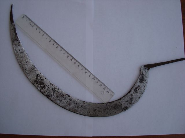

прошу совета (предложений) по вариантам раскроя полотна кованного серпа. Планирую сделать один-два ножа: филейник и небольшой скинер. Заранее благодарен.

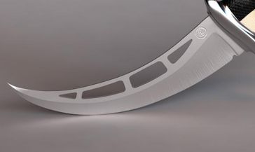

Гигантский керамбит!:) Расковать в клинки тоже можно или у рукояти скиннер выкроить:))

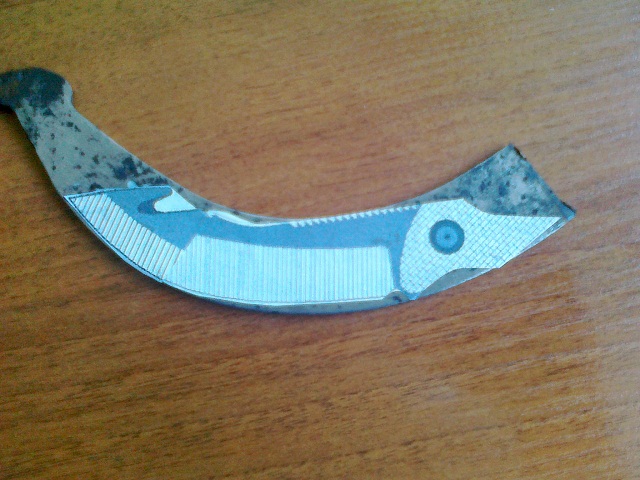

вот, как вариант планирую близко к филейнику. Это под верхнюю часть полотна.
Хэ-хе.....не забывайте что сечение серпа, режущей промкой в другую сторону. :wink:

Ну,возможно рессора или кузнец подшипник расковал заморочился:) Керамбитище и всё тут. Я только немного не понимаю как из этой формы к филейнику прийти-видимо,фантазии нет :cry:

весь смысл именно в материале заготовки. серп найден в давно заброшенном селе на месте бывшей кузницы и скорее всего не успел быть использован по назначению. ободрал на наждаке. Поробовал цапапнуть финкой из стали Z 90-практически незаметный следок. вот и возник интерес дать вторую жизнь старинному металлу. Серейтор заметен и явно ручной работы.

Если нет возможности перековать, то учитывая сечение серпа, пару коротких ножиков может и получитца.....Положить серп на бумагу, обвести контур, взять линейку и вычертить максимальные прямоугольники, потом раскроить серп болгаркой....и т.д.вырезать максимальные прямоугольники....учитывая неудобный крой, можно обух будущих клинков определить в дроп поинт. вопщем удачи в экспериментах. :wink:

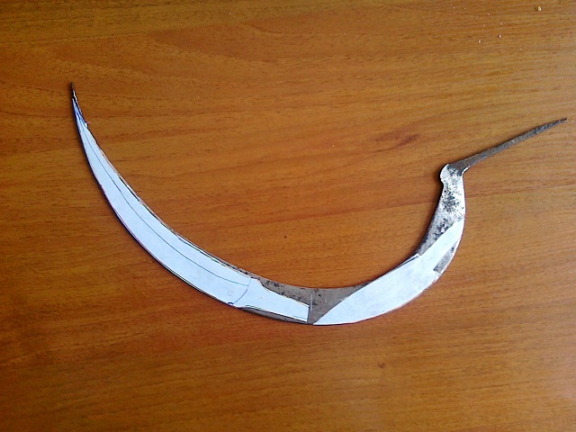

Имхо, лучше сделать красивую ручку на серп и не портить вещь, оставить на память. Если есть желание и возможность сделать нож - использовать другую сталь, благо в ножевых материалах ныне недостатка нет...

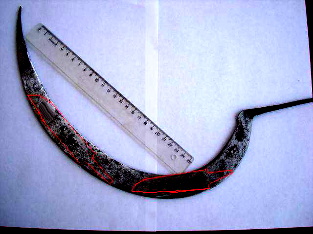

Ну вот как-то так наметил.
Прошу совета по вариантам для более длинной части.
Сталь оказалась хорошей, по крайней мере искрила при резке как высокоуглеродистая . Вообще серп как правило не отбивали, хотябы из соображенний не испортить серейтор.

может эта картинка поможет. :wink:
