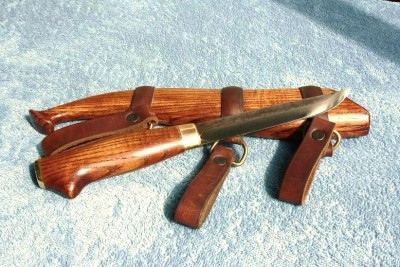

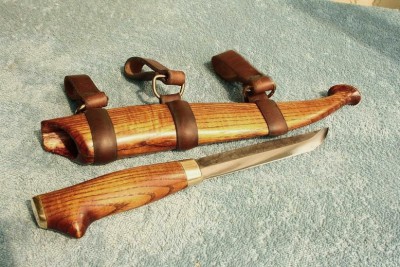

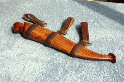

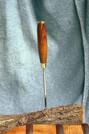

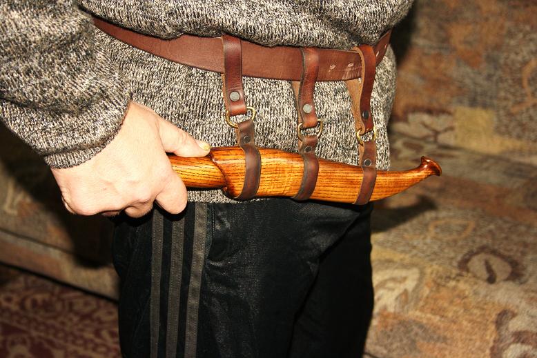

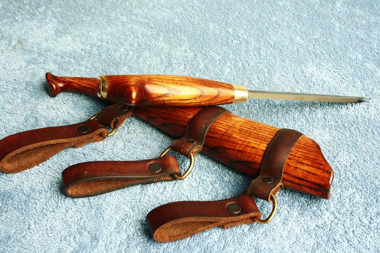

В очередной раз приветствую глубоко уважаемое собрание. Разрешите вынести на Ваш милосердный суд свою давнишнюю работу. На этот раз одна из популярных форм рукояти - сучок. При его проектировании я руководствовался следующими соображениями:
1. Решил сделать надежный моноксильный нож со сквозным монтажом, оковкой и тыльником.
2. Получив опыт изгтовления комбинированных ножен решил быть логичным до конца и попробовать сделать цельнодеревянные ножны.
3. Не имея запаса капа, сувели или карелки соответствующих размеров решил делать из того, что доступно.
Итак;

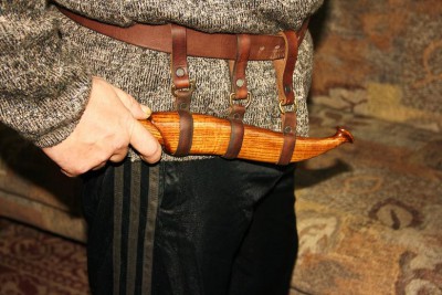

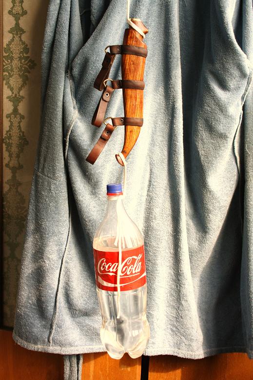

Клинок Лаури 125 слегка прищученный, оковка - латунь (всё от "Зади"), тыльник латунь 5мм, рукоять (115х30х20 мм.) и ножны - ясень (от топорища) морилка спиртовая, полок. Монтаж сквозной с расклепом на тыльнике.Ножны склеены ПВА, нож в них фиксируется очень надежно со щелчком . Ножны склеены до начала рукояти. Там же стоят фиксирующие шурупы. Далее устье ножен состоит из двух нескреплённых половинок, которые расходятся при прохождении широкой части рукояти и сходятся на узкой, надёжно фиксируя нож. (см. фото с бутылкой). При этом нож легко извлекается одной рукой.
Впервые работал с ясенем (дерево Одина блин !). Древесина очень непростая в обработке, имеет значительные различия в свойствах вдоль и поперек волокон, прочная и неколкая. Она, например, категорически отказалась принимать в себя морилку и даже масло для полков вдоль волокон и отлично втягивала их в волокна вскрытые поперек. Подвес горизонтальный (для длинных клинков очень удобен) с возможностью извлечения ножа одной рукой. Форма рукояти продиктовала расположение клинка в ножнах обухом вверх.
Ну вот вроде и всё. Готов выслушать Ваше просвещенное мнение.

Angry Zeka
 Заголовок сообщения: Re: Сучок в деревяшке.
СообщениеДобавлено: Пт авг 05, 2011 0:59
Интересный, блин... Особенно ножны и способ подвеса.
Вот только сучки как-то...
СообщениеДобавлено: Пт авг 05, 2011 1:14
елисеша
Сучками нас не удивишь, хотя надо отдать должное качеству исполнения.
А вот деревянные ноженки в классическом финском стиле - это что-то!
СообщениеДобавлено: Пт авг 05, 2011 6:38
Качество на высоком уровне. Сучки не пронзают моё сердце но... ножны и подвес - просто великолепны!

Ну всё понравилось, а кромя выбранной древесины, скрадывает(сжырает) общий результат вложенного труда.

Спасибо всем за добрые оценки, а особенно за сувелевую отзывчивость (аж неверится!). Но как то странно Вы реагируете на "сучок". Очень интересная форма. У нее есть свой, особенный хват, с перебросом мизинца через сучок. При этом нож с травмобезопасной рукоятью (читай упор) не является ХО. А такой хват ей ей удобнее финского на грибках. Так что зря Вы обижаете бедного "сучка" :D

СообщениеДобавлено: Пн авг 08, 2011 14:30
красиво!
а насколько прочны деревянные ножны? на практике?
вот пример - нож в кожаных ножнах лежал на земле, человек наступил на него. ничего не случилось. а с дервянными как? ну или там допустим в лодке казанке к борту прижало - бросило во время качки, а на поясе ножны.
я просто жизненные ситуации привел - так случалось у меня.
