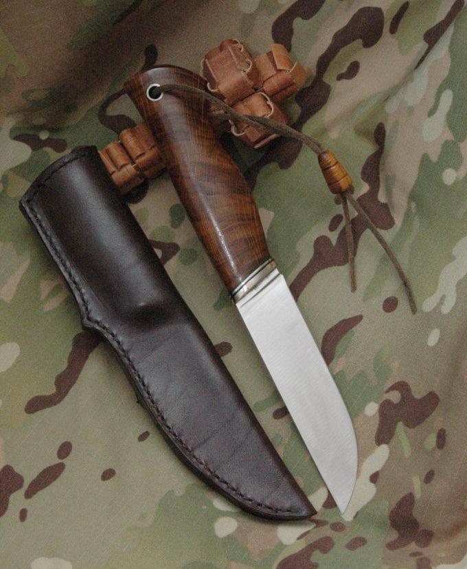

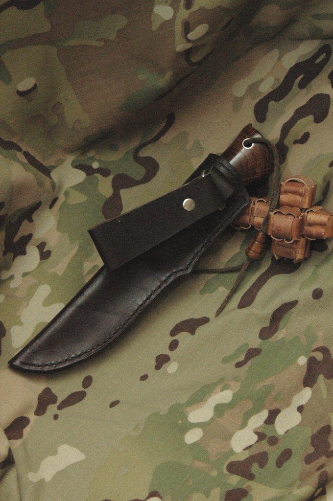

Здравствуйте! Всем доброго дня! Разрешите представить очередной нож: Т.Х. - длина-230мм,рукоять -120мм
Клинок: Х112МФ(marchelo40 - спасибо!) в клин,закален 60-61ед. толщина у гарды 4мм,ширина-26мм
Рукоять:мельхиор,фибра,поперечный распил дуба,нерж.трубочка
Ножны:кожа,подвес - свободный

Добротно сработано
Автор:  Iskander [ Ср авг 17, 2011 15:47 ]
Заголовок сообщения:  Re: дубовый
Рабочий нож. Без изысков, красиво суров или сурово красив. :wink:
Автор:  eskal [ Ср авг 17, 2011 15:59 ]
Отличная работа.
Рукоять особенно понравилась. Дуб очень хорошо выглядит.Изображение

Потрясающий рисунок дерева.

Очень даже ! Деловой нож .Хорош.
Автор:  Валерий [ Ср авг 17, 2011 22:47 ]
Очень удачная обработка дуба. Красиво смотрится.Нож тоже нравится. Только не увидел длину клинка

Понравился, как всегда :D . А дуб не станет колким со временем?

Думаю,что нет.Поперечный распил в работе полказал себя на много плотнее продльного.

Очень качественная работа.
Автор:  Назар [ Пт авг 19, 2011 1:46 ]
Отлично получилось. Рукоять - и не скажешь что дуб. Здорово!
