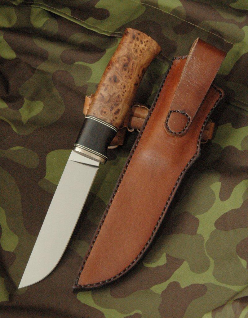

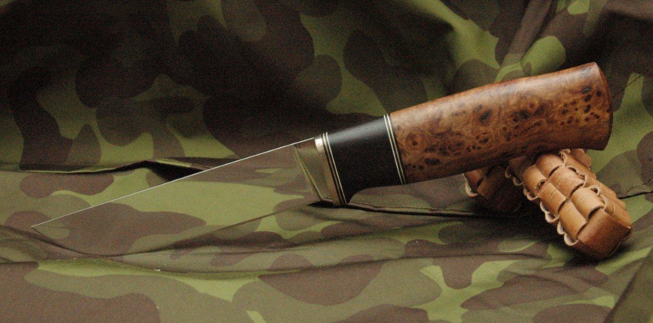

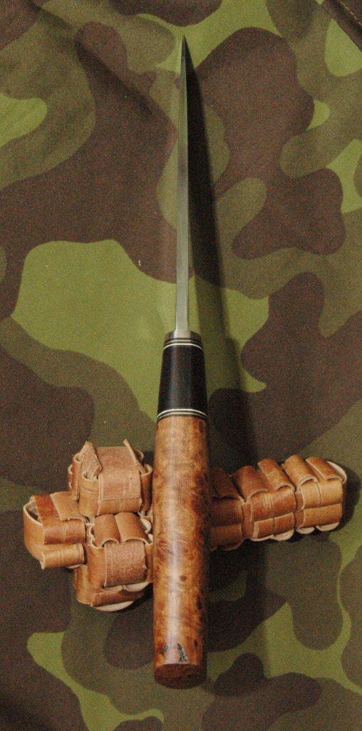

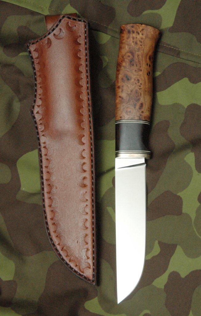

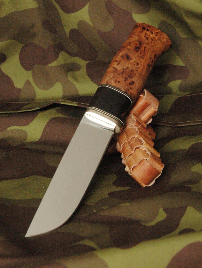

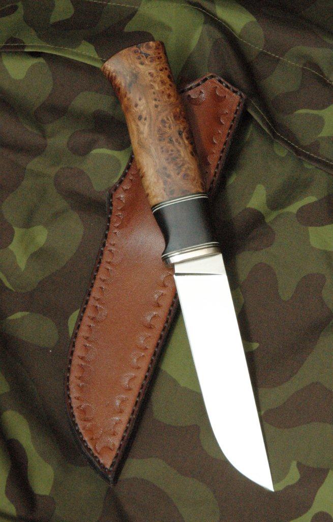

Здравствуйте!
Давно не показывал ничего :oops: -по определенным обстоятельствам ножами приходится заниматься редко, очень надеюсь, что ситуация изменится скоро :D

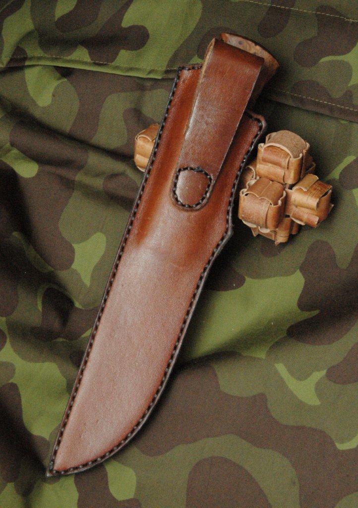

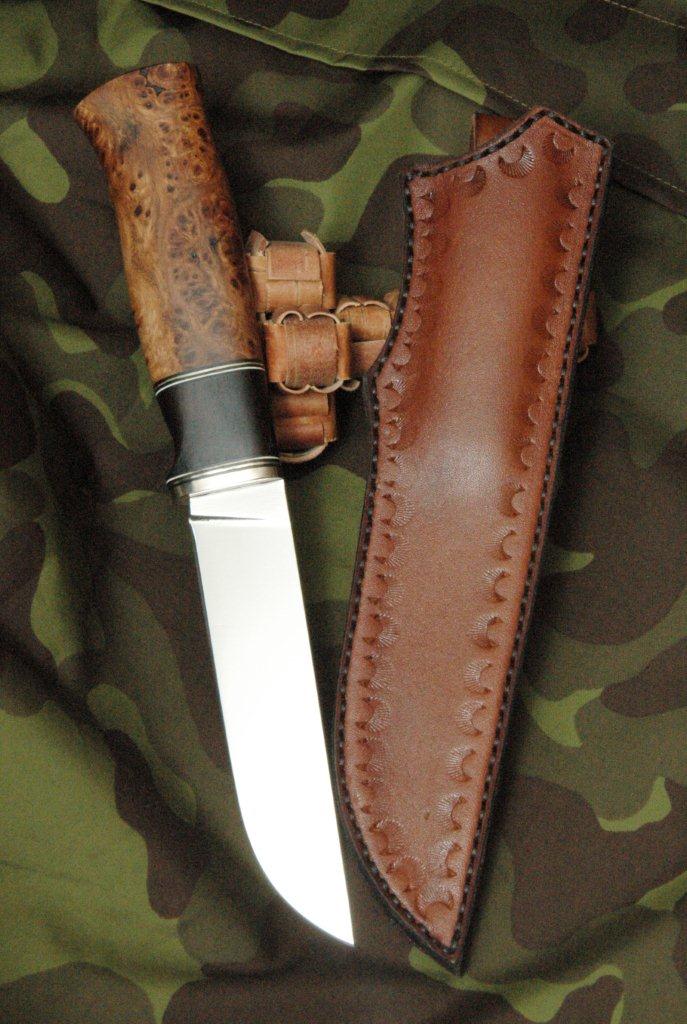

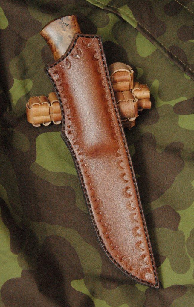

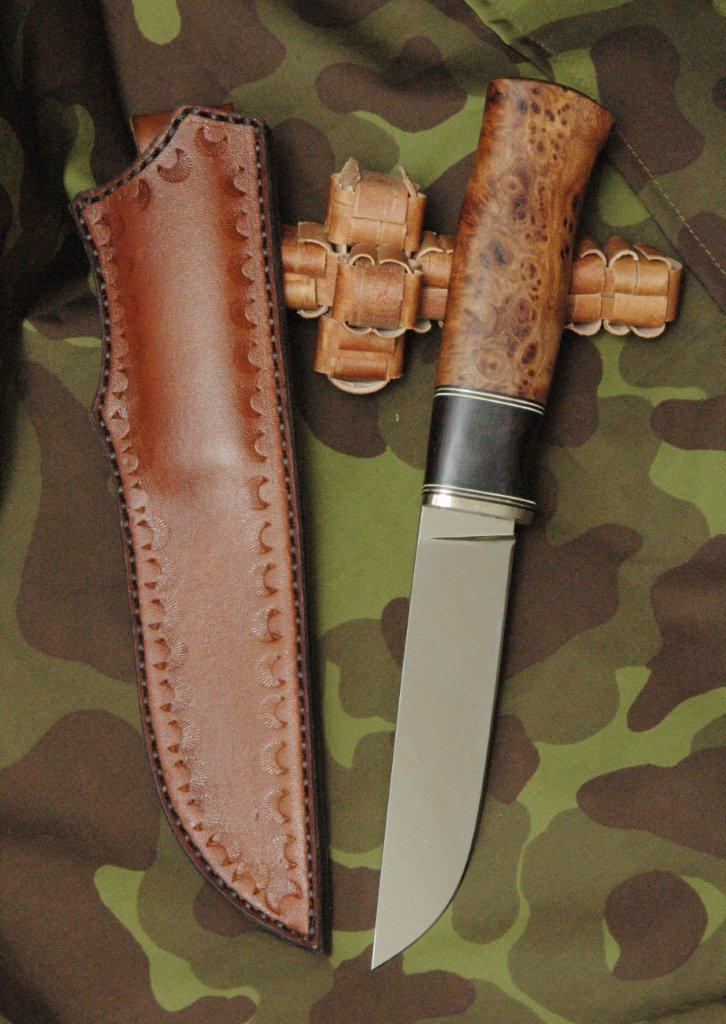

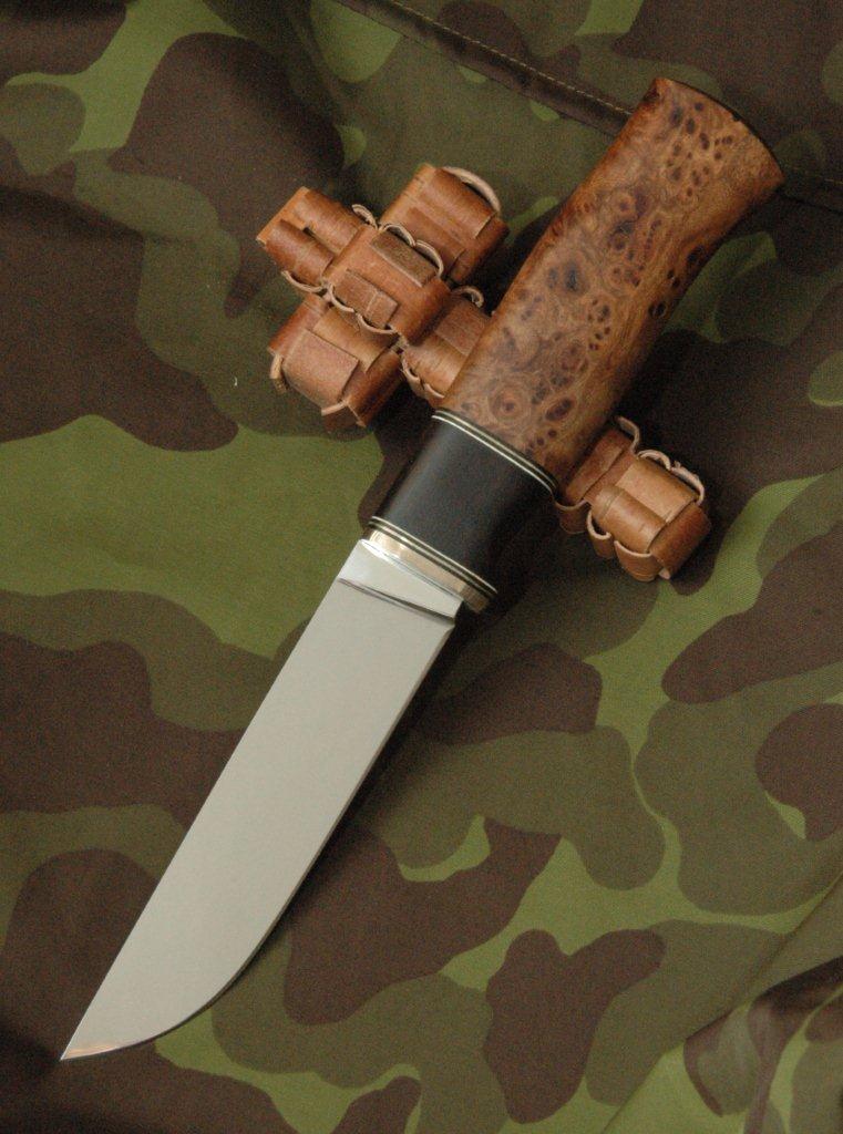

Нож из кованной RWL-34, рукоять кап карагача, блеквуд, больстер - мельхиор, ножны- кожа, вощеная нить. ТТХ: общая длина 245 мм, клинок- 125 мм, ширина 25мм, толщ.4,5, сведен на клин к кончику, спуски прямые. Закален на 58 HRC, сделана криообработка. Рукоять- ширина 30 мм макс., толщина 20 мм. При небольшой толщине в руке сидит удобно.
С уважением- Володя

достойный ножик. скромно, надежно и красиво.
 Заголовок сообщения: Re: RWL-34 и карагач
СообщениеДобавлено: Сб сен 10, 2011 19:45
Редкое сочетание красоты,удобства,функциональности.И сталька грамотно обработана.Резать будет вкусно и долго,и точиться будет легко.
Вобщем нож для реального применения без минусов.
СообщениеДобавлено: Сб сен 10, 2011 21:06
Всё изумительно, подборка материалов, сборка, но как гляну на кирпичный больстер :(
СообщениеДобавлено: Сб сен 10, 2011 22:43
Отличный нож, люблю такие.
СообщениеДобавлено: Сб сен 10, 2011 23:12
Понравился, про такой нож можно сказать, что в нём собрано всё, что необходимо и достаточно.
СообщениеДобавлено: Сб сен 10, 2011 23:52
Мне нравится. Кап карагача впервые вижу, кстати. Интересная текстура. Не морили ничем?
Посмотри какая красота http://talks.guns.ru/forummessage/189/804677.html
marchelo40
СообщениеДобавлено: Вс сен 11, 2011 10:57
Доброго дня! Спасибо за отзывы, рад, что нож в общем понравился. По капу карагача- не морил ничем, после пропитки маслом и данишем получается такой цвет. Кстати- этот кусок капа как раз от Евгеньевича, что по ссылке на Ганзу. У него еще замечательный кап акации бывает, с очень красивым мелким рисунком. Единственный недостаток, если можно так назвать- большое количество каверн, мелких и не очень, могут проявится в любом месте рукояти во время обработки.
С уважением- Володя
СообщениеДобавлено: Вс сен 11, 2011 11:44

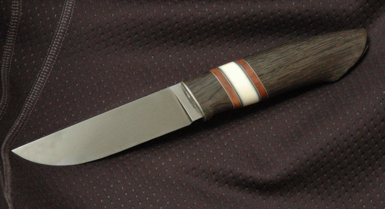

Мне понравился . Типичный (клинок) бирюковец,также типично пристроен больстер перпендикулярно обуху клинка ,что в данной конструкции можно было бы изменить ,и сделать более динамично,то есть наклонить больстер по линии грани спусков.Это в свою очередь обязало бы сделать проставки под наклоном ,и вот тогда бы абсолютно все сказали бы - Ах !

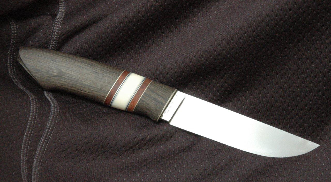

Согласен:), можно было с наклоном сделать, сейчас в работе еще нож с почти таким же клином, там с наклоном сделал.

Отблин,а вторй-то куда круче !Первый неплох ,но от второго адреналину большее. :mrgreen:
Назар
СообщениеДобавлено: Вс сен 11, 2011 21:51
Отличный нож. Все в тему!
СообщениеДобавлено: Вс сен 11, 2011 22:53
На мой вкус, первый смотрится благородней. :roll:
marchelo40
СообщениеДобавлено: Вс сен 11, 2011 23:24
Так это... :oops: Я ж говорю- пока второй в работе еще, доведу до ума- покажу обязательно:)
СообщениеДобавлено: Вс сен 11, 2011 23:43
ОК ждём с нетерпением! :)
