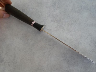

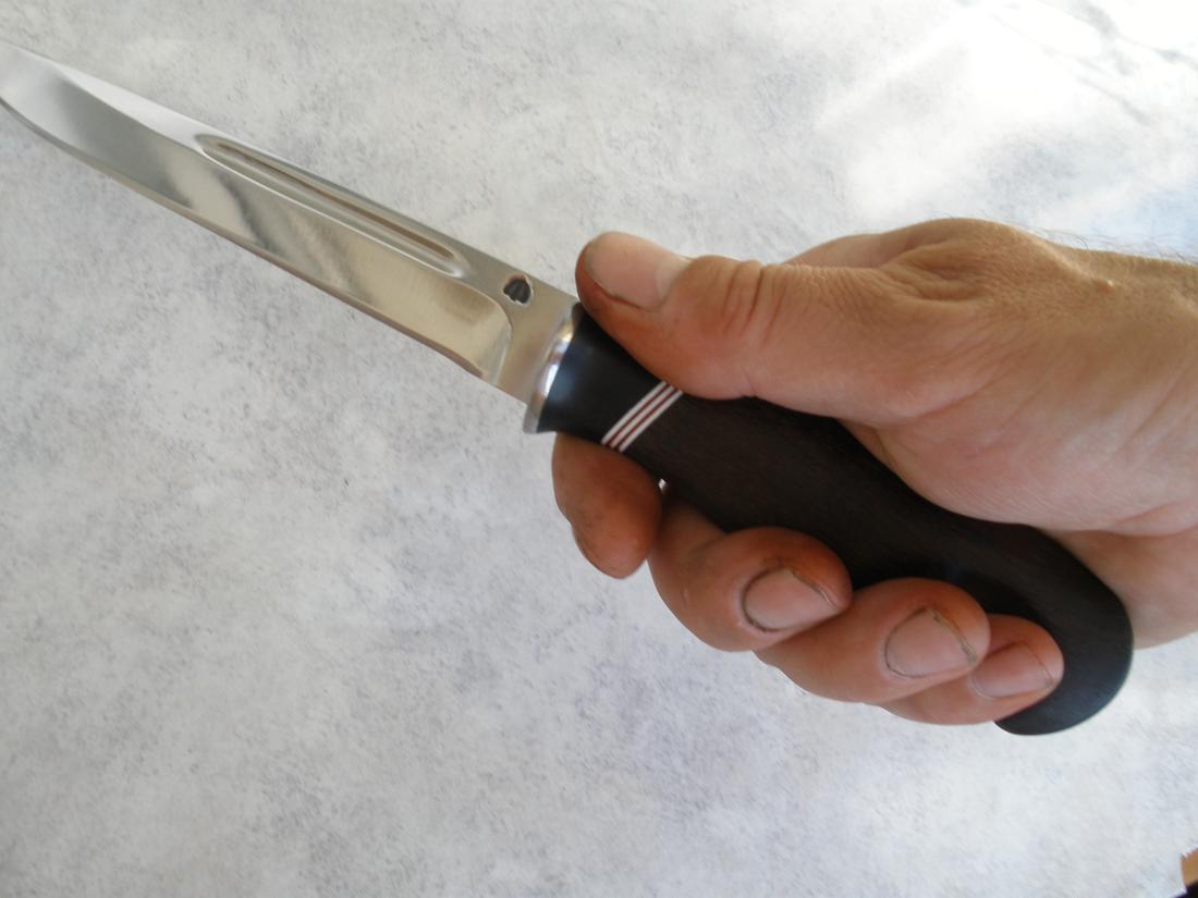

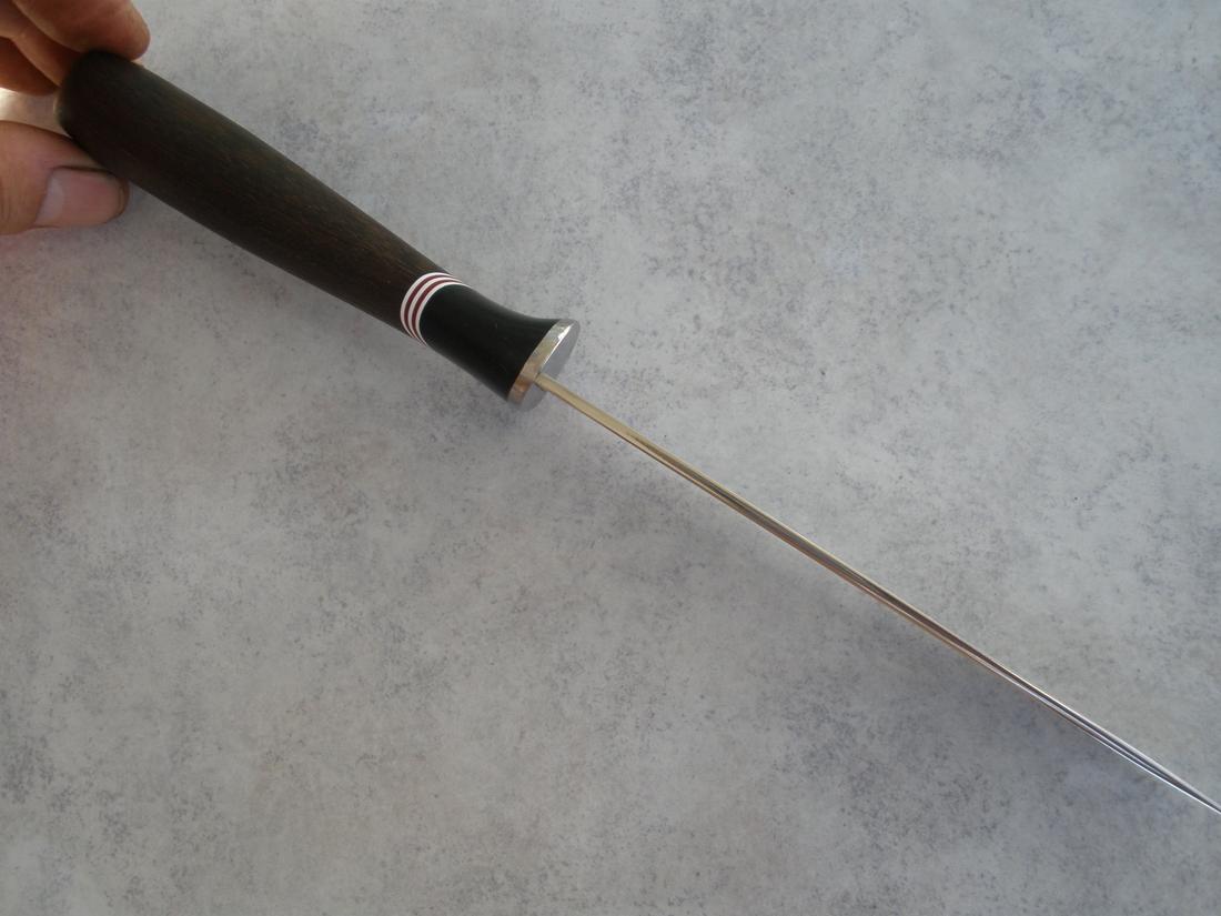

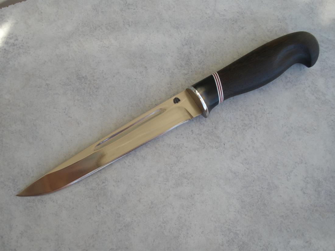

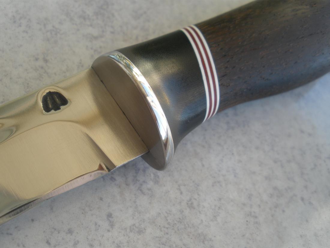

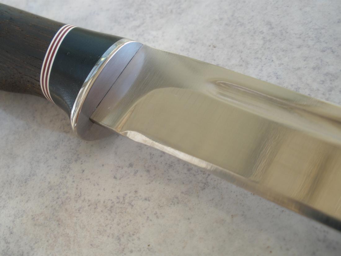

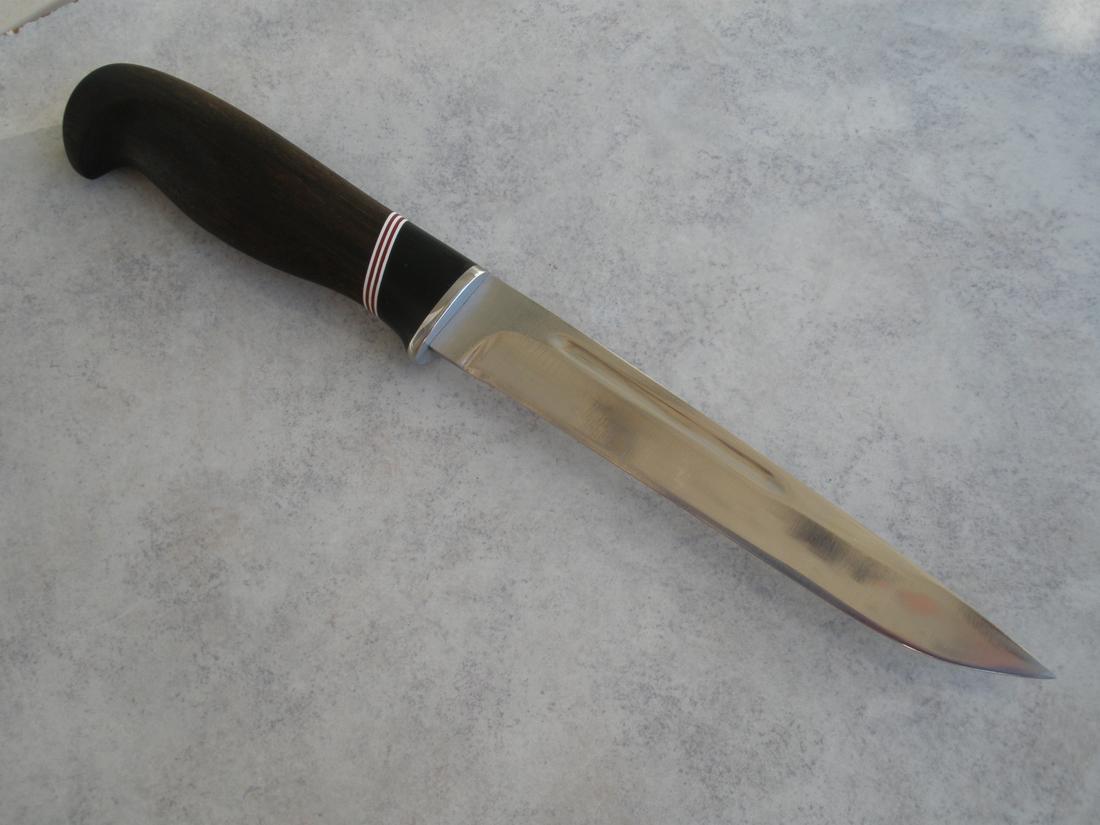

Приветствую уважаемых кнайфлайфинцев. Решился поделиться с вами фотами недавней работы.Ничего особенного в ноже,за исключением бокового упора.Сталька на клинке Х12МФ 152*24*2.4 с попыткой сделать поперечный сатин.Гарда из нержи+микарта+декор из фибры с пластиком+палисандер ,общая длина рукояти 123мм.Нож подразумевается как кухонник,но думаю что походно-пикниковые проблемы он вполне решит .Ножен пока к нему нет ,надумаю продавать -закажу у кого -нибудь.В общем как-то так . :roll:

Наверное, боковой упор надо прочувствовать, поработать таким ножом. Пока же понимания не вызывает. А в целом ножик отличный. Но, на мой взгляд, проставке лучше бы быть параллельной больстеру.
 Заголовок сообщения: Re: Пыряло кухонное
СообщениеДобавлено: Ср авг 17, 2011 21:40
Действительно ,лучше один раз попробовать-потискать нож с таким упором своими руками ,чем много раз смотреть на это ,,безобразие,,. А проставки ... да в общем -то не проблема сделать их под любым углом ,или без оного.В данный момент мне так захотелось их видеть в ноже.

Отличный нож, рукоять эргономичная, на пикнике точно скучать не будет.

Понравилась рукоять.

Если не секрет, для каких работ по кухне нож предназначен?

Предположу что таким тонким и длинным удобно будет колбасу вдоль резать :D .Честно признаться никогда не задавался таким вопросом
,и ещё ни разу не делал нож именно под какой-то определённый узконаправленный вид работ .Упущение с моей стороны. :oops:

Пыряло кухонное
Пыряло это да.Но на кухонник как-то не тянет.Понятно что кухонные работы можно выполнять практически любым ножом,но всё таки у кухонника спуски должны быть от обуха,и дол это атрибут пыряла а не кухонника.Впрочем это всё придирки к названию,а нож удачный получился.

Евлампий высказал мои мысли! :roll: Нож не плох, но не для кухни. ИМХО.

Соглашусь с Вами в том случае ,если предложите ему название сообразно его внешнего вида и предполагаемых задач :wink:

Но ведь Вы уже предложили, " Походно пикниковый" Убийца поросят,звучит грубо, хотя и ёмко, назовём его " Харакири для арбузов" :mrgreen:

Поросяkill .... а что ,по моему нормальное название .Переубедили.

Нож понравидся, на мой взгляд есть некая ассимметрия из-за бокового упора. К такому кухоннику ножны должны прилагаться, ИМХО.
