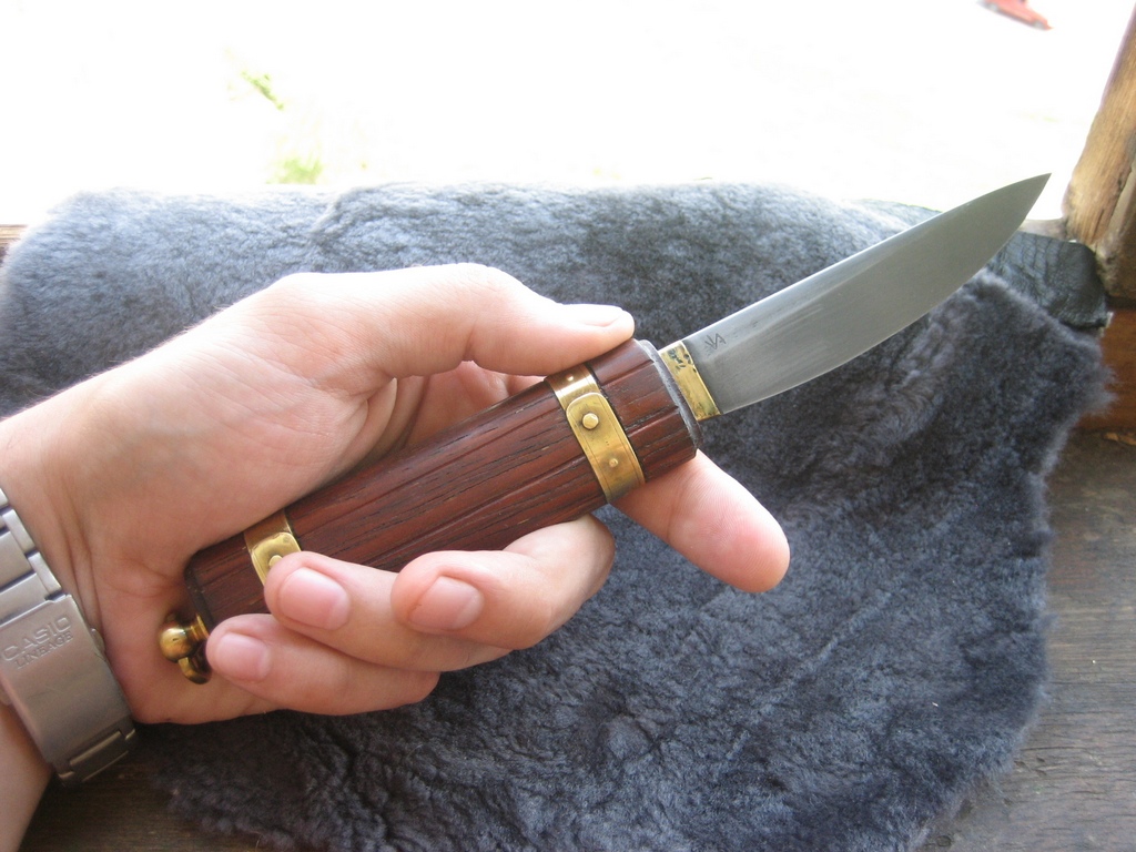

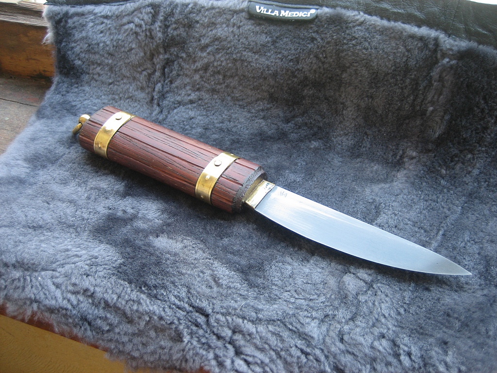

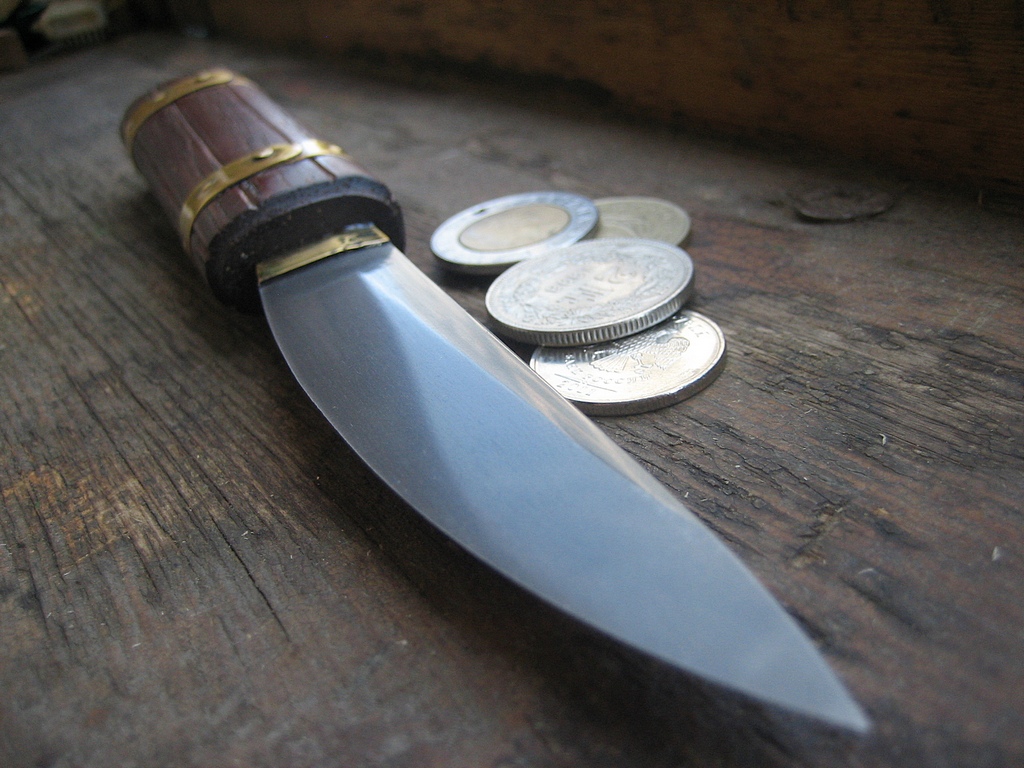

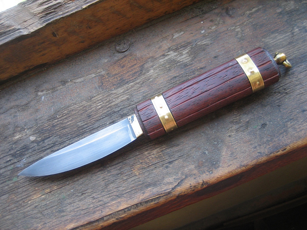

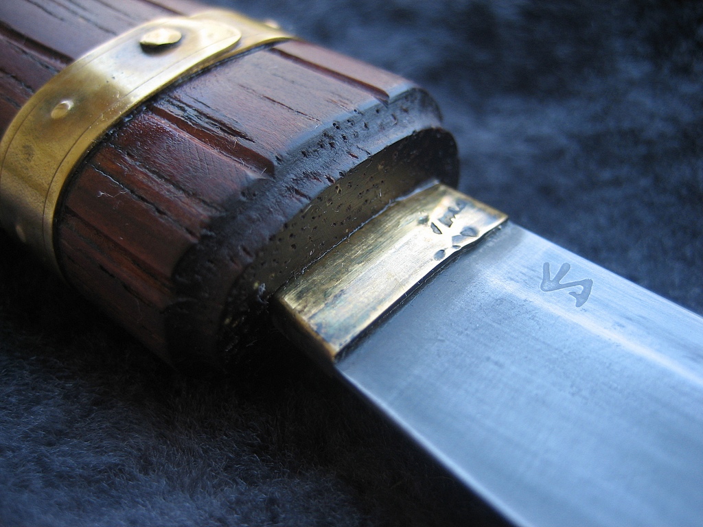

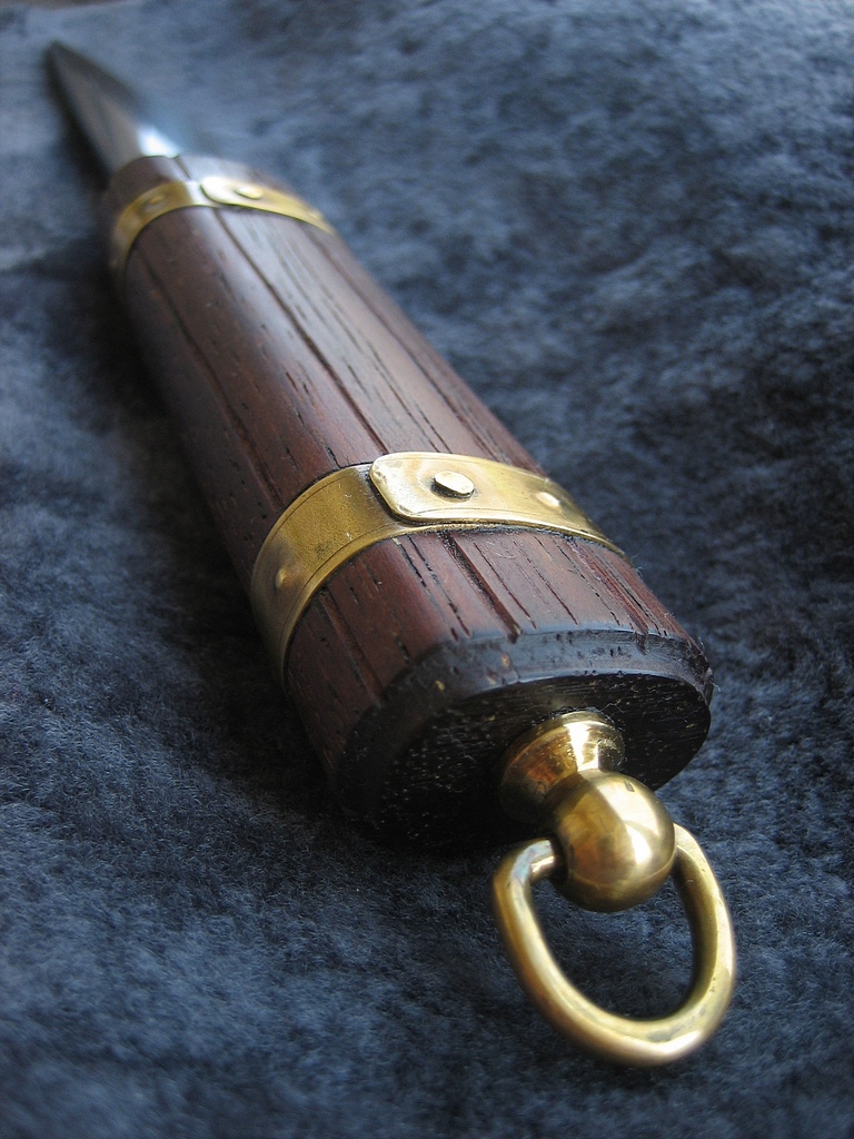

Доброго всего,коллеги!
Льнянка еще не успела высохнуть после пропитки, а не похвалиться терпежу не хватает :D
Итак:
Морской Якут
ТТХ:
клин из полотна электрофуганка,предположительно 9хф,закален на 56-58.
110 х 21 х 3.5,хвостовик 60,сведен почти в ноль в середине,внизу почти миллиметр
травление ХЖ,монтаж всадной на эпоксу,не заточен.

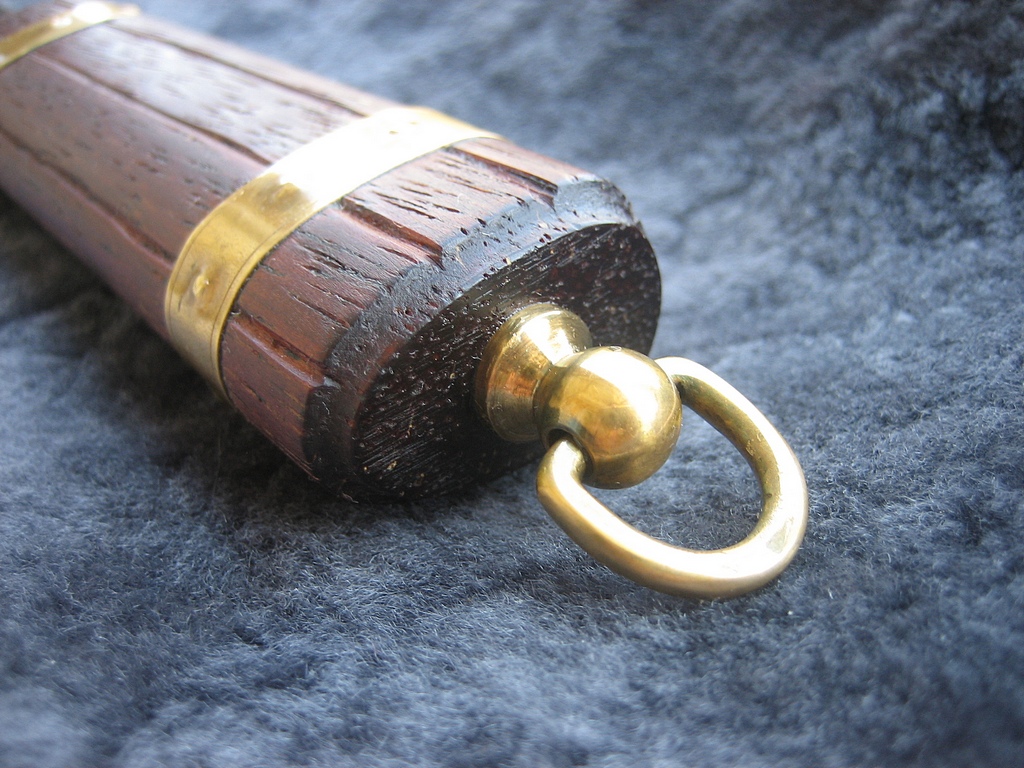

рукоять мербау(Толя-Пингвин,спасибо,хорошая деревяха,только руки пачкает ),длина почти 110мм

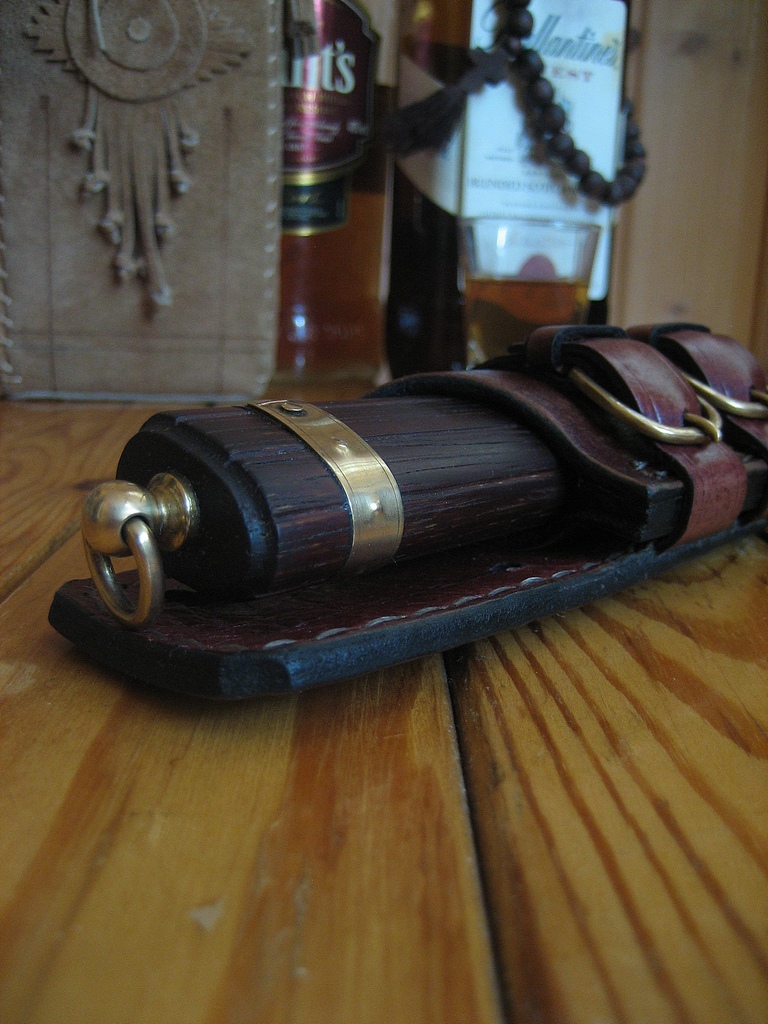

фурнитура самодельная,кольцо на тыльнике на всадном монтаже,там хвост 40мм,латунь,чеканка,резьба,пропитка льнянка,
ножны пока думаются,по готовности поедет в барахолку.
Теперь о странностях и косяках: уже на стадии сформированой рукоятки наткнулся на фото ножа Сергея OSG(по моему *Викинг* назывался)
похожего дизайна,очень расстроился,потому как с его уровнем тягаться не могу пока.Идеи действительно витают в воздухе,свой нож я придумывал сам,
клянусь своей треуголкой.
С трудом верится,но этот нож - кровный брат Варварского Пчакосука,клинки были сделаны одновременно и из одной заготовки.
Уже после травления вылез косяк- разные спуски получились по форме,видимо якутская кровь дала о себе знать ))))
Случайно прищемил тисками псевдохабаки,видно следы,как убрать пока не придумал,да и после чернения выглядит некритично.
Ну и мелких косячков тоже получилось достаточно,цели вылизать до зеркального блеска не было,нож как бы брутально-шуточный.
Далее каска,окоп,залег,жду.

Низнаю Андрюх, насчёт якут-не якут, но ножик прикольный, почему то подумалось
что в таверне рядом с бочками пива он хорошобы смотрелся. :lol:
 Заголовок сообщения: Re: Вирусы:Якут-викинг
СообщениеДобавлено: Пн июл 18, 2011 20:15
Идея по отделке пришла после взгляда на дубовую бочку,так что да...в таверну его.
название пока рабочее,можно поменять.

Стильно, фотогенично, художественно, красиво!
Где-то в подсознании жил такой.
Материализован...

Действительно прекрасная идея ! И воплощение. Поздравляю. Ещё бы ножны в виде пивной кружки с подвесом за ручку. :D От якута только рукоять колодкой и брюхо клинка. Так что лучше назвать как нибудь типа "Пивной конунг" :D

Пивной сахафлибустьер .Мало родственного с оленеводами,особенно заводилка от старого будильника на тыльнике.Но ... Офигенно интересное исполнение ножа .Страсть как нравятся такие .

Рукоять очень харизматична!
Но как-то на ее фоне клинок кажется мелковатым.

СообщениеДобавлено: Ср июл 20, 2011 21:21
Неа....заводилка выточена из прутка латуневого,при помощи дрели,надфиля и такой то матери..упарился,но теперь знаю как пуклю сделать :mrgreen:

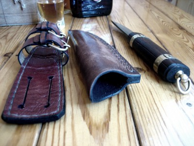

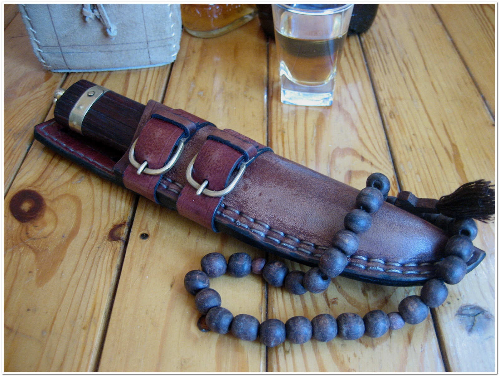

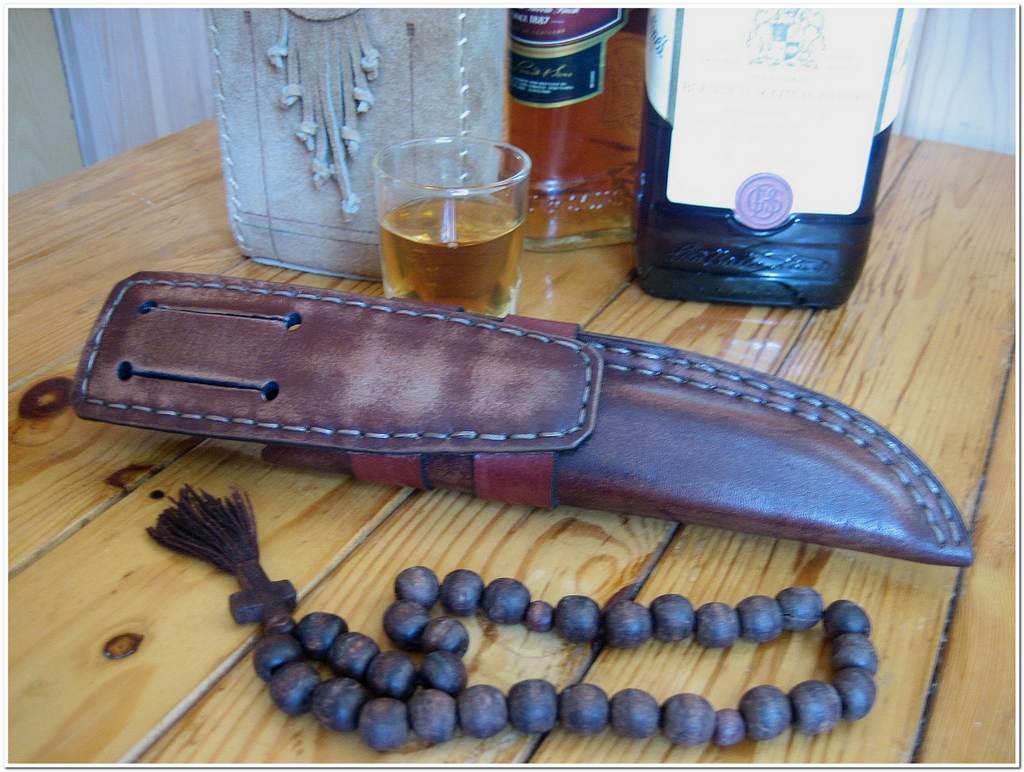

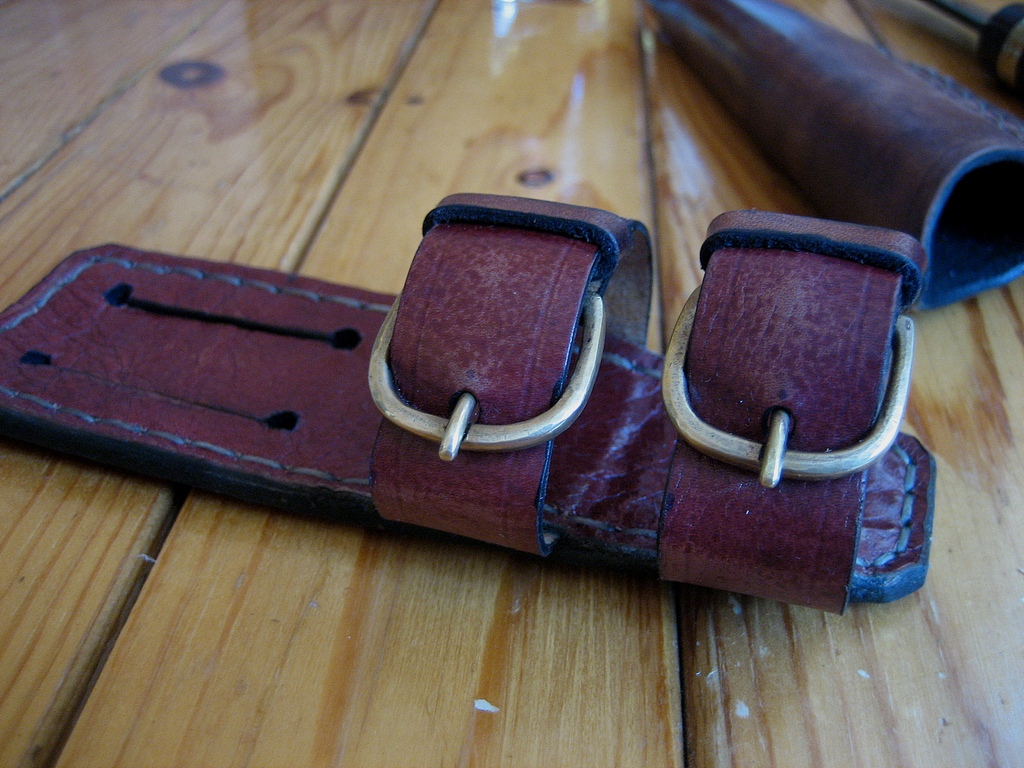

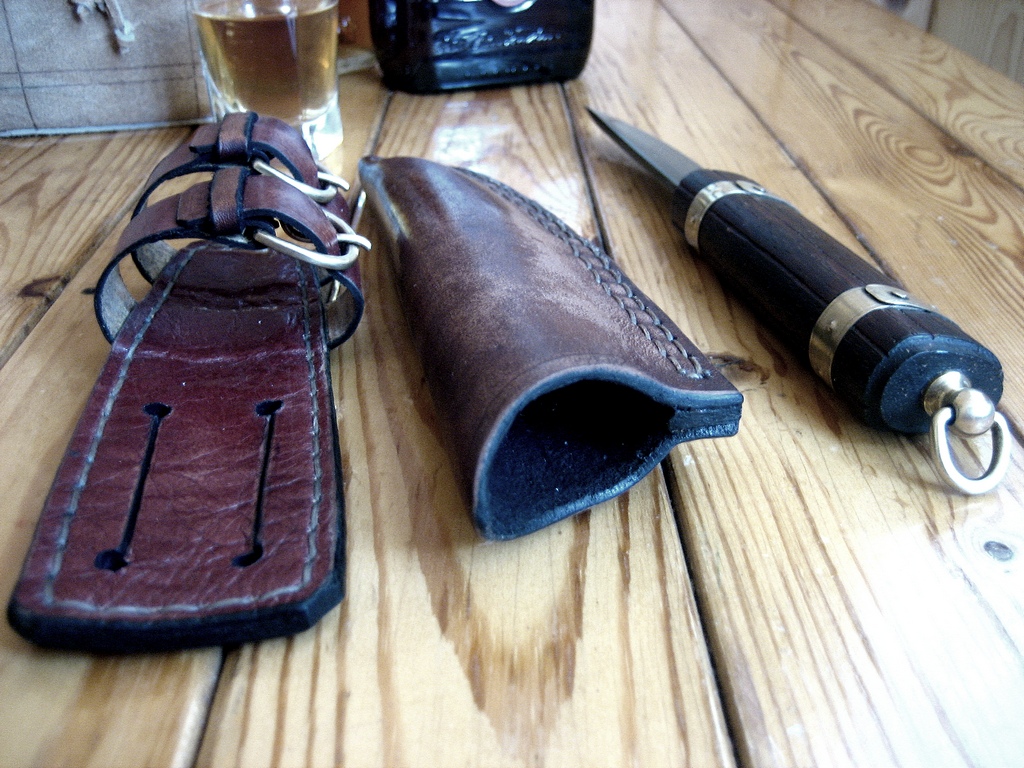

 Заголовок сообщения: Re: Вирусы:*Флинт*(Якут-викинг) Ножны сделал.
СообщениеДобавлено: Пн авг 15, 2011 14:43

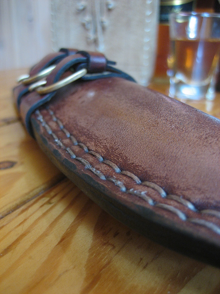

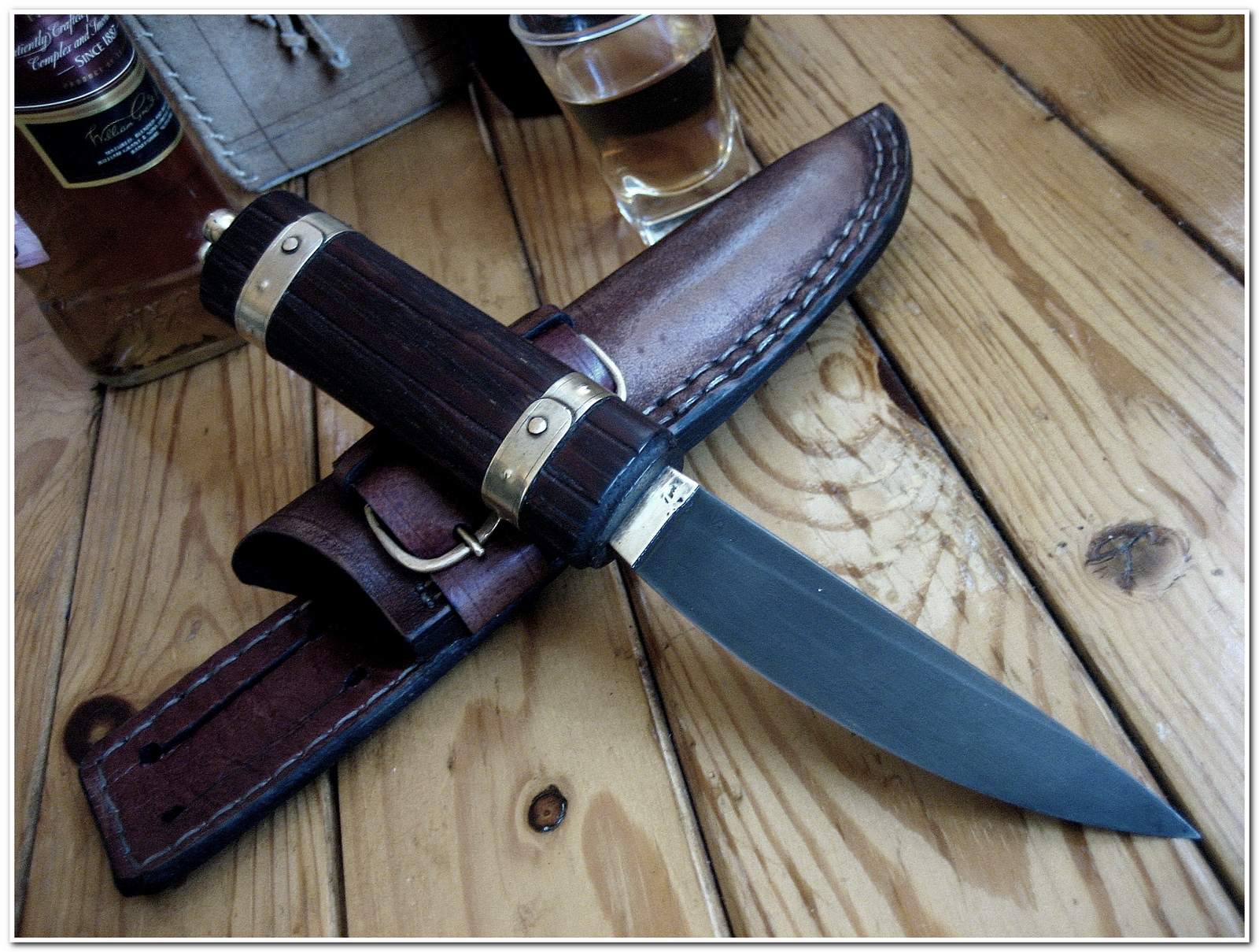

Доделал ножны...не скажу что на все сто доволен,но мне кажется стиль удалось выдержать...и имя подсказали,пусть будет "Флинт"
В общем,Йо-хо-хо и бутылка рома.
СообщениеДобавлено: Пн авг 15, 2011 15:23
очень интересная идея с рукояткой, мне понравилась, ободки не натирают руку?
СообщениеДобавлено: Пн авг 15, 2011 15:35
Вряд ли,если только лося по морозу разделывать,но нож получился скорее полочник,хотя шашлык и салаты накрошить- не вопрос,рукоять удобная.

Ваще чума! Хочу научиться делать ножны из кожи!!!
 Заголовок сообщения: Re: Вирусы:Флинт(Якут-викинг)+ Ножны доделал
СообщениеДобавлено: Пн авг 15, 2011 18:59
Если нож вполне харизматичен, то ножны банальные сандали напоминает, что имхо не есть гуд. :(
СообщениеДобавлено: Вт авг 16, 2011 0:09
Ножны оригинальны. :!:
СообщениеДобавлено: Вт авг 16, 2011 0:30
Андрюх, ножны зашибись....единственное, я бы на твоём месте, кнопку с обратной стороны ножен, и подвеса поставил, чисто для страховки.
СообщениеДобавлено: Вт авг 16, 2011 16:52
кнопку с обратной стороны ножен, для страховки.
Саш,я поздно подумал,щас кнопку уже не поставить,там вкладыш намертво сидит,думаю если не уйдет быстро,успею сделать ограничители под ремнями со стороны наружного шва,там кожа толстая,хоть шурупы вкручивай.

все в тему - стильно-изысканно, но без гламура, по-мужски....шикарный ножик и названию соответствует
