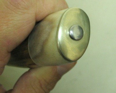

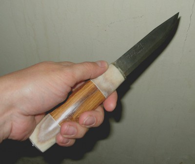

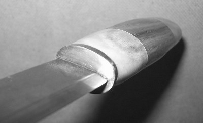

Возвращаясь к первым сделанным ножикам задался сделать типа того заново. Но получше. Отсюда и появилась Мора.
Клинок 100х22х2,2 (Mora 840, Carbon Steel); общая длина - 220; рукоять – дуб европейский, рог лосика, фибра вулканизированная, мельхиор. Монтаж сквозной на гайку и эпоксидный клей. Пропитка льняным маслом и финиш – шеллачным лаком.
tp-09.jpg [ 103.17 КБ | Просмотров: 7770 ]
tp-10.jpg [ 90.41 КБ | Просмотров: 7770 ]
tp-11.jpg [ 76.92 КБ | Просмотров: 7770 ]
tp-07.jpg [ 236.92 КБ | Просмотров: 7770 ]
tp-08.jpg [ 84.59 КБ | Просмотров: 7770 ]
tp-12.jpg [ 141.6 КБ | Просмотров: 7770 ]

СообщениеДобавлено: Пн авг 22, 2011 22:41
как то так. :wink:

Обработка поверхности рукояти понравилась

Здравствуйте.
Очень качественная работа. Сборка, цветовая гамма материалов - всё отменно. Однако я считаю что выбранная форма (тип) ножа должна быть как можно ближе к аутентичному прототипу. Хотя возможны варианты, но только на основе понимания функциональных особенностей конструкции. Исходя из этого к меня следующие претензии:
- клинок явно шведского типа не подходит к массивной финской бочке. Как минимум надо спрямить обух. Поднять своды уже наверное не получится. Ну и по мелочи - дуб, в родных для этого ножа местах, не растёт. Льнянка не лучший вариант ибо убивает текстуру материала. Для светлого дуба, по моему, идеальный расклад - полок, шеллак. Однако нож несомненно почти удался (ножны финского типа и всё !)

елисеша
полностью согласен.
сделан ножик в качестве эксперимента. чтоб заменить одного из страшненьких первенцев.

СообщениеДобавлено: Вт авг 23, 2011 11:23
А я не сторонник словесной привязки внешних данных к предназначению ножа.Главное (на мой взгляд) то ,что хочет своим ножом показать мастер- удобство работы , профессионализм в исполнении работы,предназначенность ножа под определённый вид работ ,и т.д.А то что на финской рукояти стоит шведский клин - ну и что ,было б удобно работать таким ножом,а остальное вторично.

И это правильно. А рукоять бочонком универсально удобна практически для любой руки

Удобная форма рукояти.
