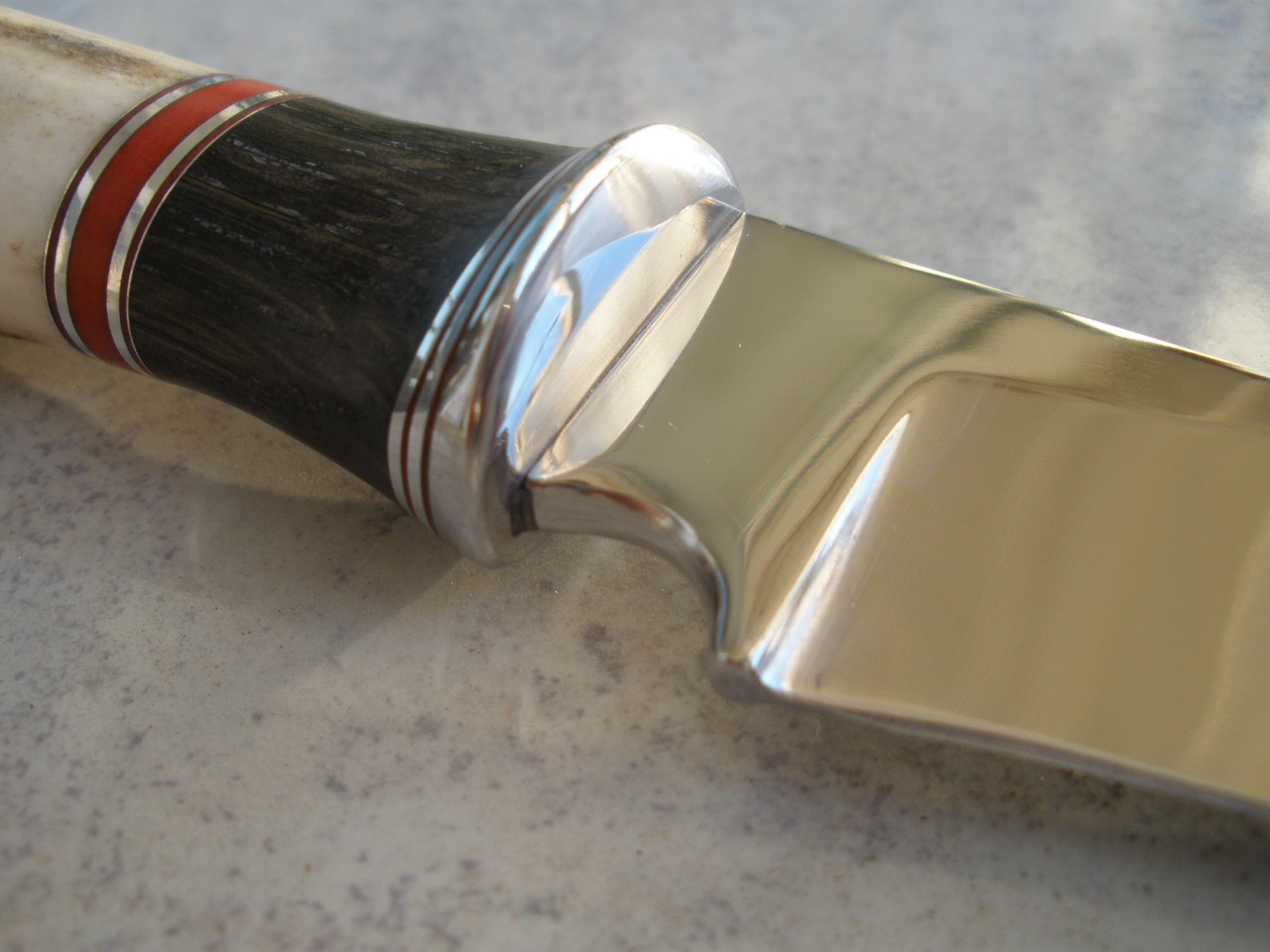

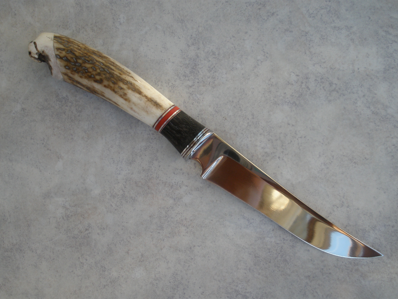

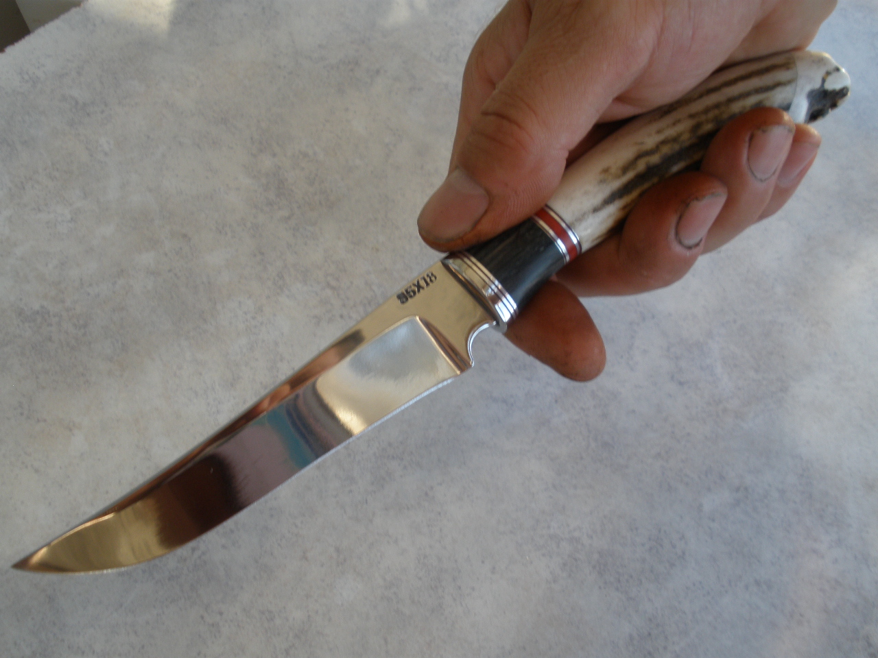

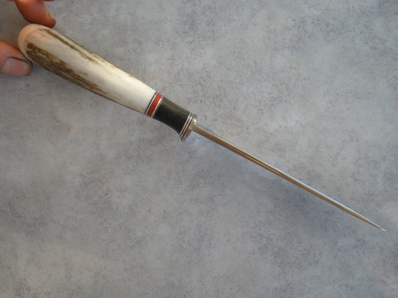

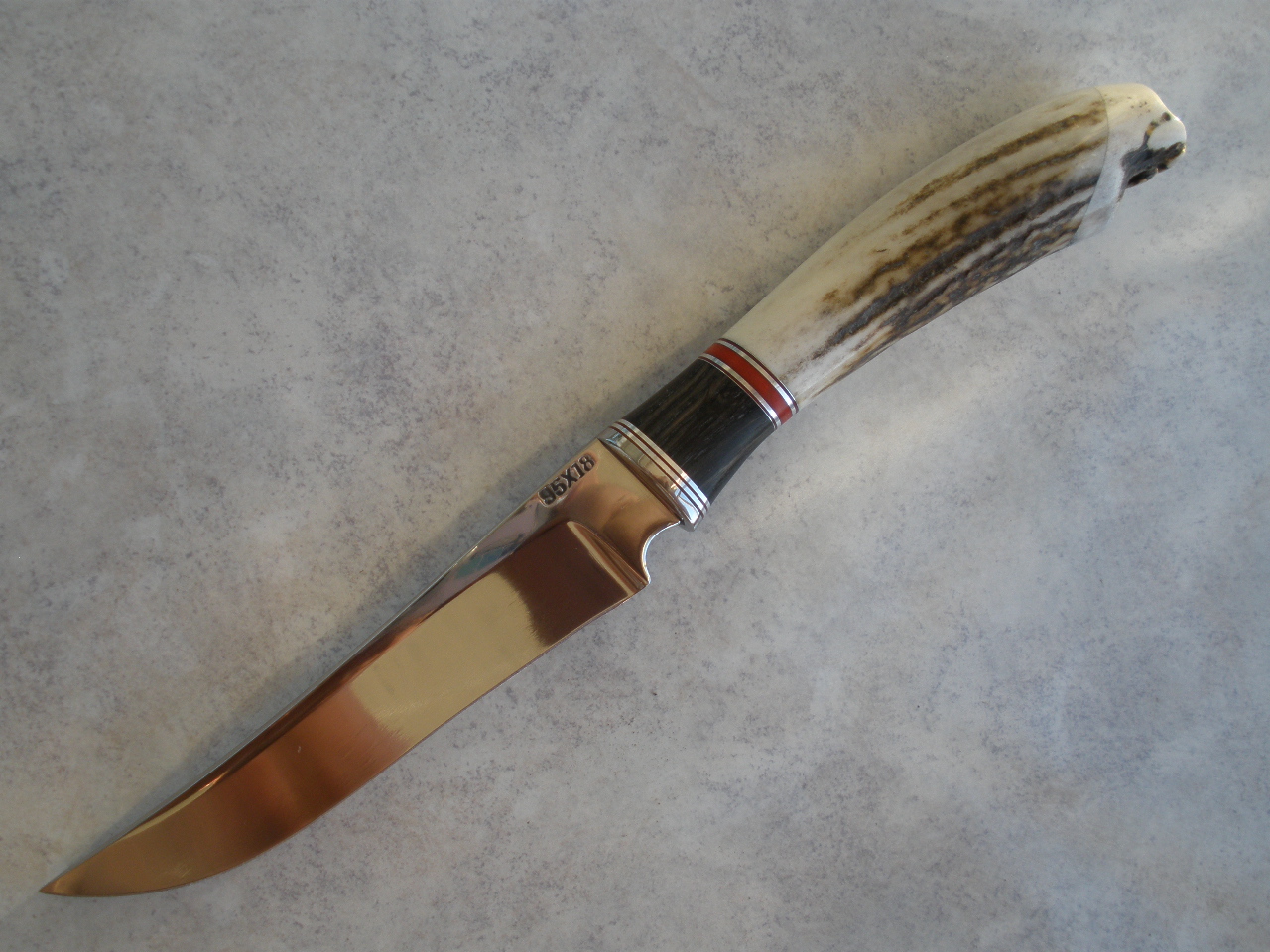

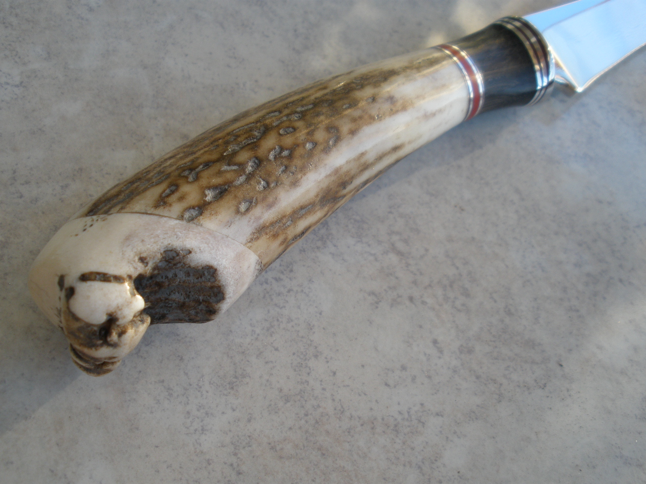

Приветствую сообщество ножевых профессионалов и любителей .Попробую представить вам свою недавнюю поделку на тему ножа. И как вы уже догадались ,она снова с боковым упором . :) Предназначение ножа вполне применимо для леса ,на нём конечно нет пилы и перерубить им наверно что либо сложно ,( для этих манипуляций существует определённый инструментарий) но какие нибудь трофеи (на мой не охотницкий взгляд) разделать им вполне можно.Размер ножа -типовой клинок от Мастерской Федотова (слегонца послесаренный мной),материалы рукояти из лесных самые лесные -дуб и рог оленя.Общая длина ножа -255мм ,длина клинка - 130мм.Монтаж всадной (хотя мне больше нравится ,,втыкушка,, ) на ЭДП Коронка рога приклеена на цианоакрилат . Больстеришко -нерж .Думаю над вопросом одевания ножа.В общем как-то так .

Расцветка понравилась, по формам не моё, вроде и гармонично выглядит, но что то мне претит сказать -АХ! :)
 Заголовок сообщения: Re: Для леса
СообщениеДобавлено: Ср авг 24, 2011 20:19
Что-то персидское в клинке... А в целом смотрится. :D
СообщениеДобавлено: Ср авг 24, 2011 20:25
Понравился, здесь и боковой упор мне глаз не режет, хотя, если бы его сделать с двух сторон, то и нож был бы симметричным, и функцыональность была бы та же.
Enomai
СообщениеДобавлено: Ср авг 24, 2011 20:29
Нож-просто КРАСАВЕЦ!!!
СообщениеДобавлено: Ср авг 24, 2011 20:32
Красивый и очень элегантный. Думаю что не для леса. для пикника, индюшки в день благодарения и т.п. ))
СообщениеДобавлено: Ср авг 24, 2011 20:43
для индюшки в день благодарения
:D
Так его здесь не очень хорошо видно ,нож я держу в правой руке ,а он предназначен для левши. :D
СообщениеДобавлено: Ср авг 24, 2011 23:25
Да нет, сверху-то видно и нож от этого становится не симметричным.
Вполне прилично.
СообщениеДобавлено: Ср авг 24, 2011 23:39
Все понравилось. :!:
СообщениеДобавлено: Чт авг 25, 2011 0:41
Работа качественная,но зря Вы увлекаетесь всякими проставками,выступами.....
СообщениеДобавлено: Чт авг 25, 2011 6:51
У меня сейчас настроение такое ,хочется проставок поярче и повеселее. :mrgreen: Было и другое -простая роговая рукоять ,или деревяха без изысков.Скучновато .А про то,что
так это (на мой взгляд) мнимое препятствие к принятию этого ножа.Надеюсь никто из здесь присутствующих не смотрит на нож во время работы ,контролируя визуально положение его в руке.Гарда не симметрична поперёк ножа -это правда.Но ведь и при обычном расположении она несимметрична,и никто от этого не пострадал.Обычно нож координируется в руке двумя пальцами большим и указательным,так здесь самое тонкое место в толщине рукояти -симметричное .и координация руки с ножом нормальна.
СообщениеДобавлено: Чт авг 25, 2011 8:40
Проставочка чутка вперед убежала. В целом нравится. Настроение поднимает.
СообщениеДобавлено: Чт авг 25, 2011 11:09
Вот оно - главное ! :)
volunt2er
СообщениеДобавлено: Чт авг 25, 2011 11:31
Мне нравится. Действительно нарядно
