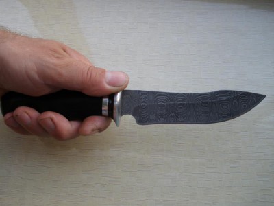

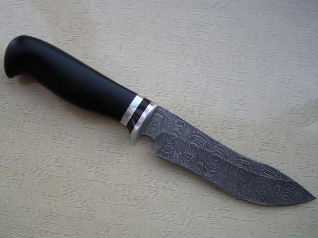

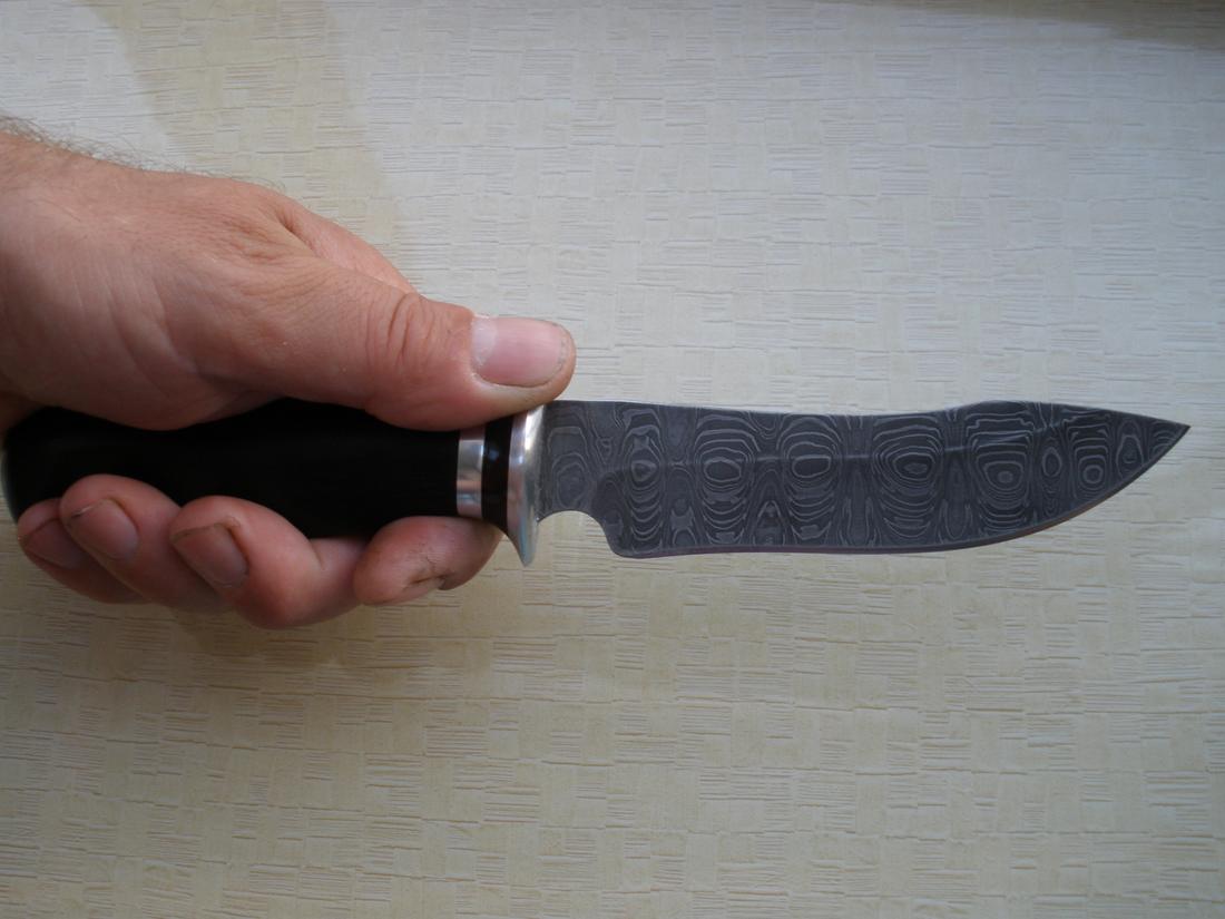

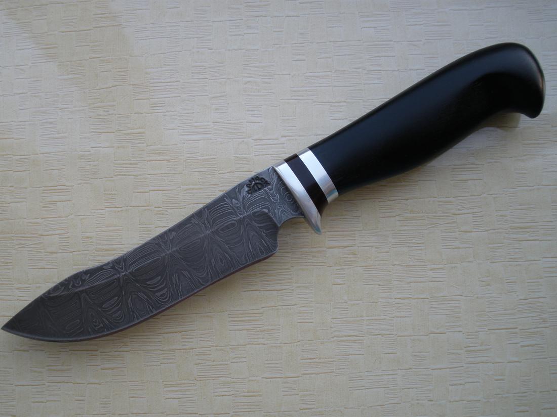

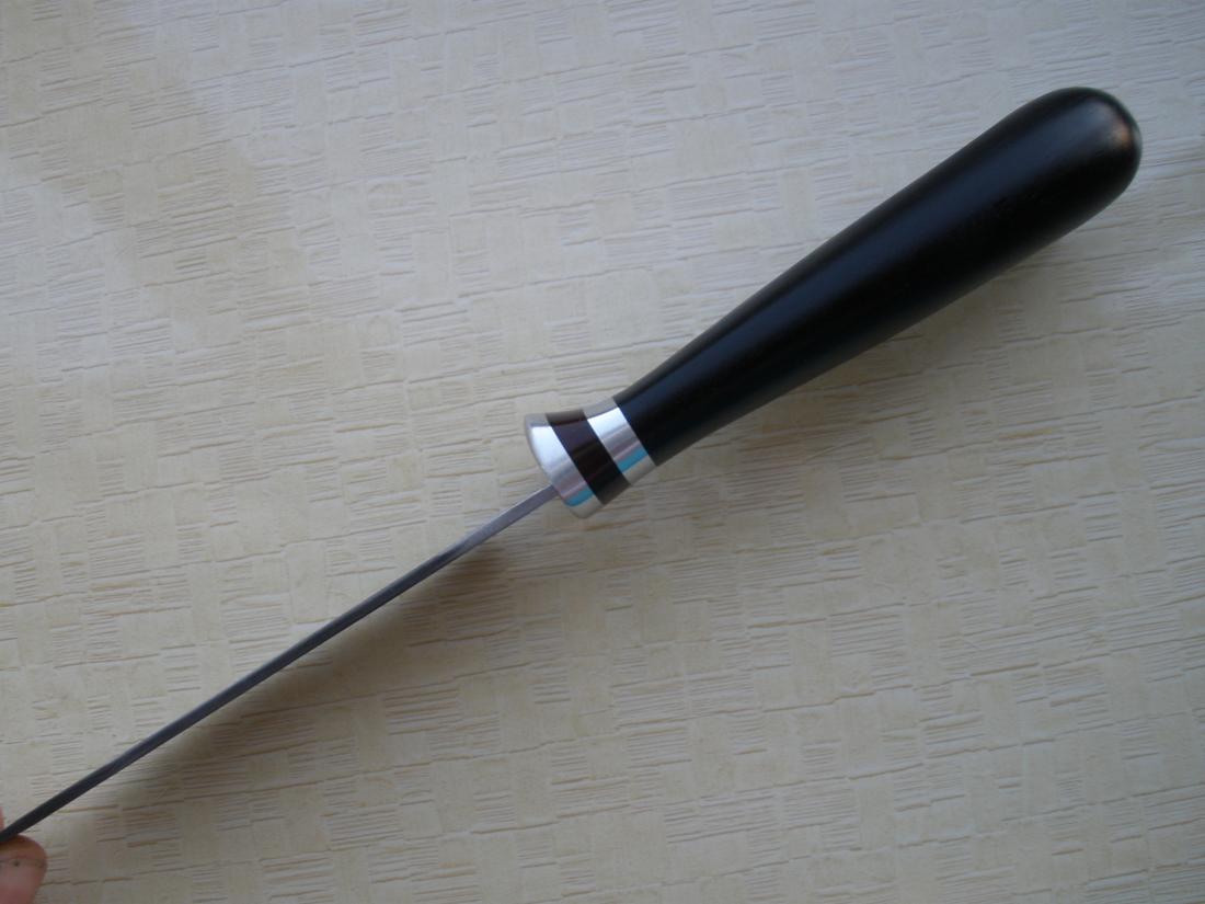

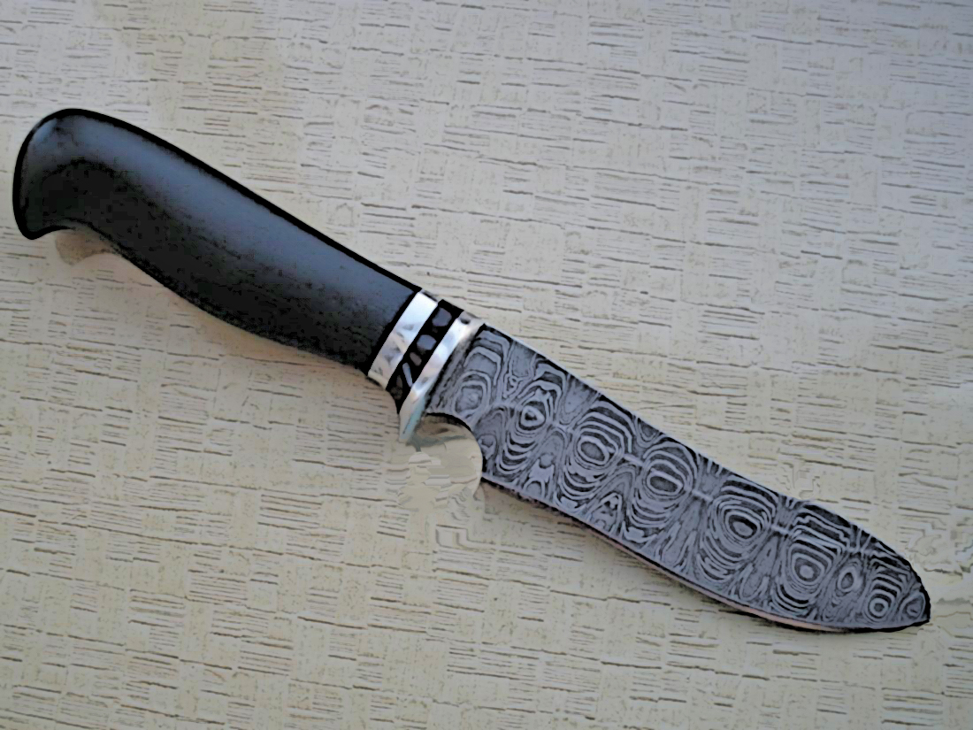

Приветствую сопалатников . Понравилось мне с тонким дамаском работать ,вот и смастрячил ещё один ножэг для садово-огородных хозяйственных нужд ,так сказать без изысков . Кстати предыдущая моя тема про ,,Что-то страшное ,, была сделана из такого вот клинка этой же фирмы.Ну а здесь ничего сложного - дамаск + люмень + гетинакс + снова люмень + снова граб.Тонкий клин -2.4 мм,втыкушечный монтаж на дзержинскую ЭДП,ножен как обычно нет,но зато есть .... ура ! Вы снова угадали ! боковой упор.

Григорий, вот не пойму эту расхожесть, по моему зря ты этими боковыми упорами увлёкся, беспонтовый он, сам посмотри на фото, эдакий плавный выход, явно не даст более крепкого удержания, а в облике теряет...факт.
Потом, вздёрнутый носик необычен, но не скажу что гармонично смотритца, как мне кажется при такой форме, остриё нужно убрать, оставив функцию ножа на рез, а не на протыкание, да и чойл немного побольше просится. В остальном очень хорош. :)

На мой взгляд, острие убирать не надо, потеряется вид. Так нравится. Насчет упора, наверное, только сам юзер может сказать помогает ему упор в работе или нет. Все индивидуально. По влиянию упора на облик согласен

Согласен. А вот проваленная спинка руковки резанула глаз.

Насчёт сказанного соглашусь со спинкой
резанула глаз.
Оправдываться не буду - косяк . :oops: Но не критичный. :P
