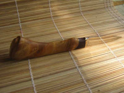

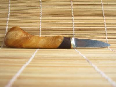

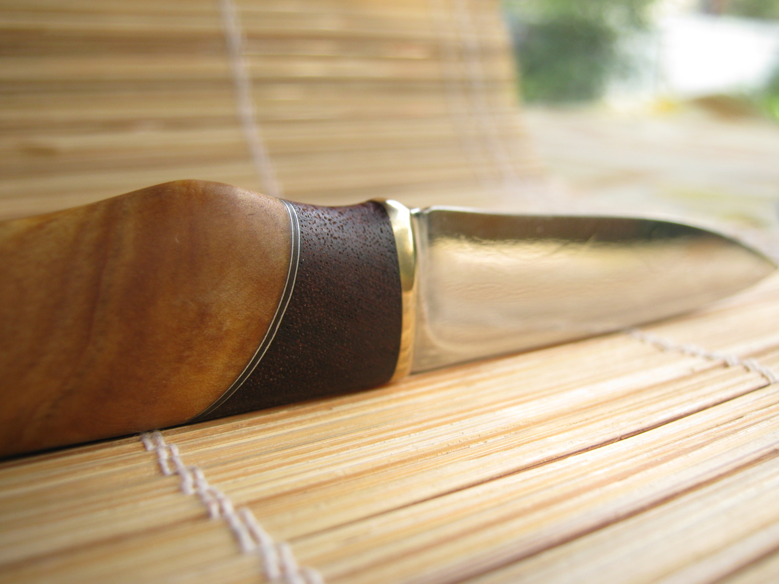

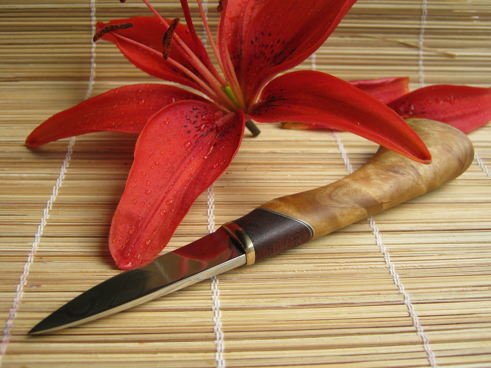

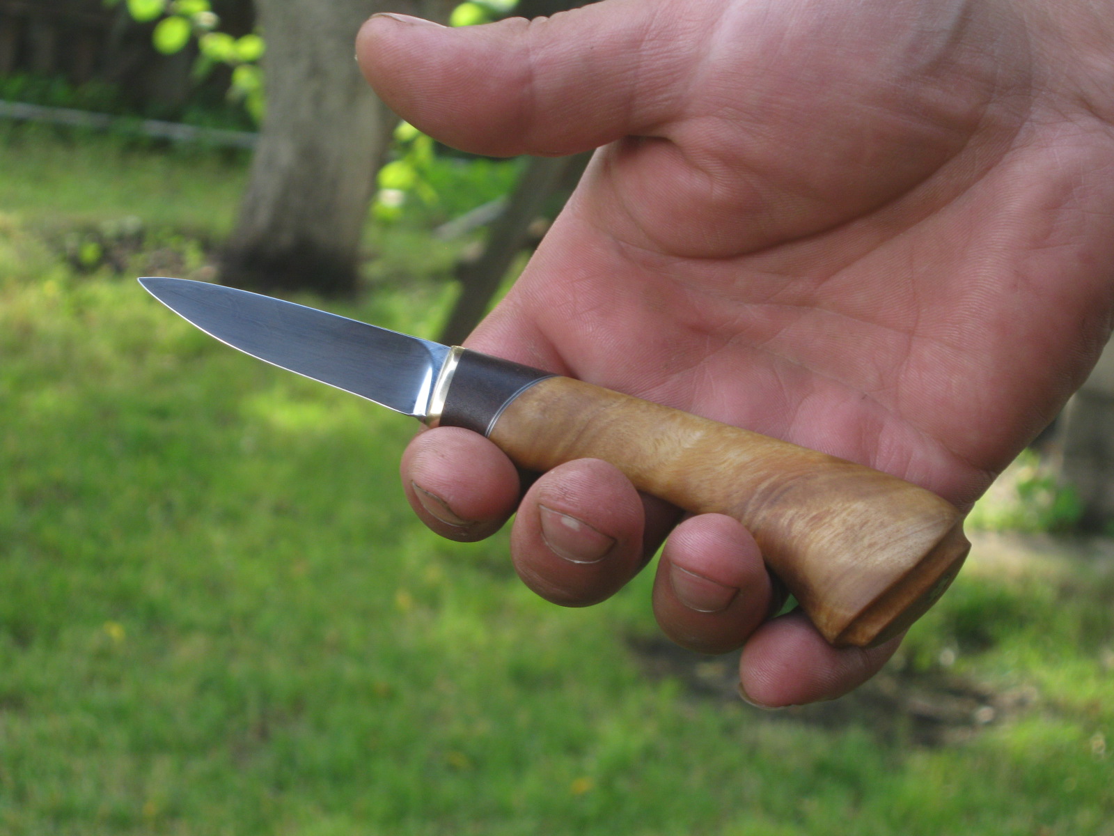

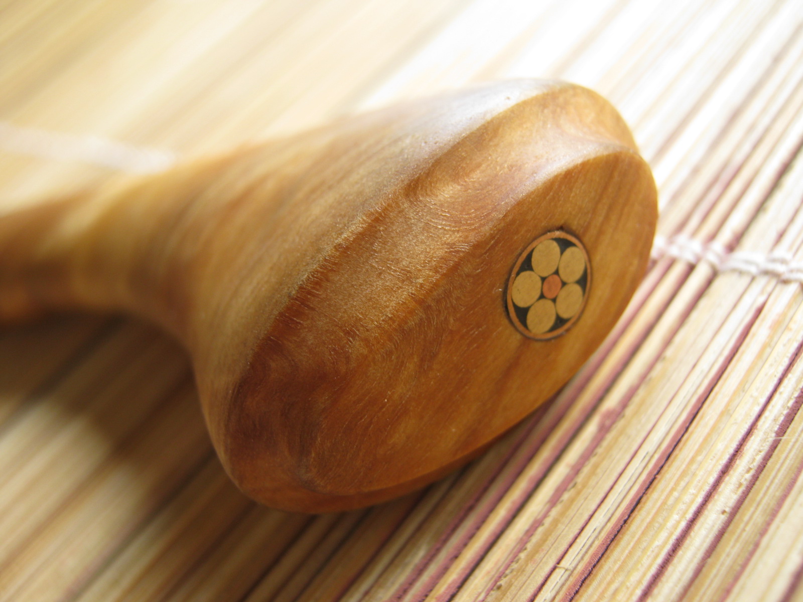

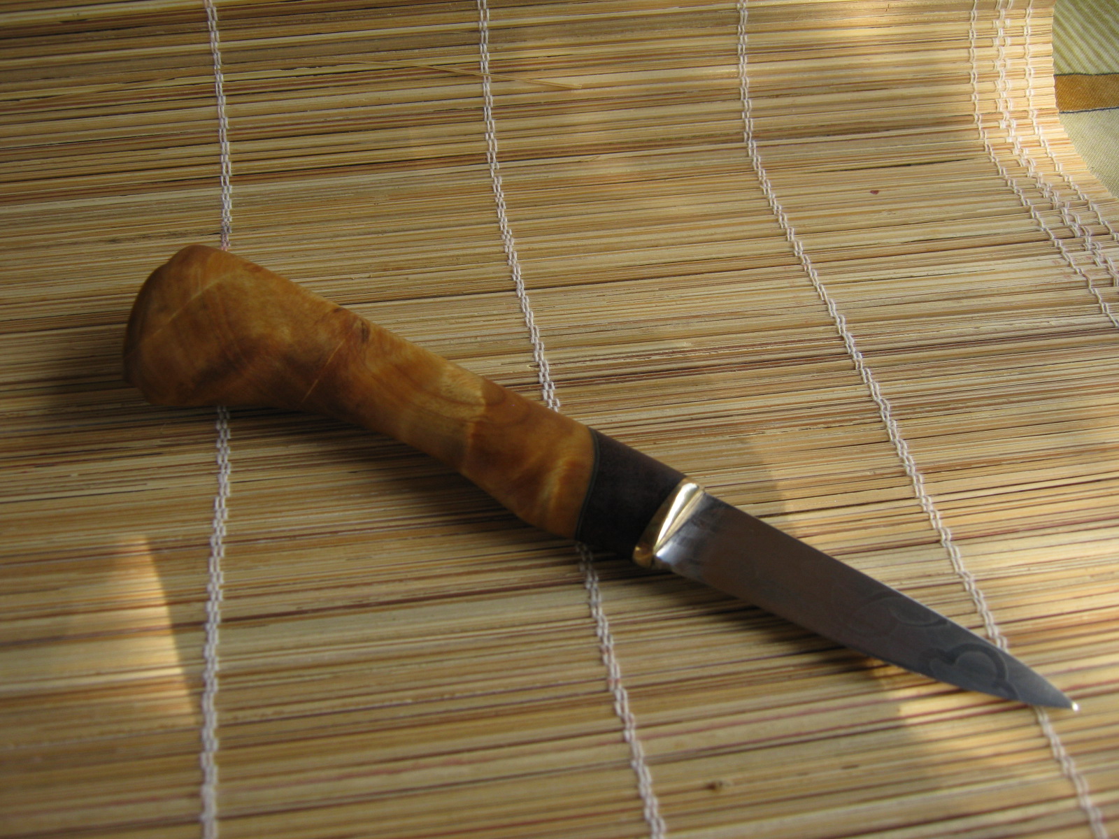

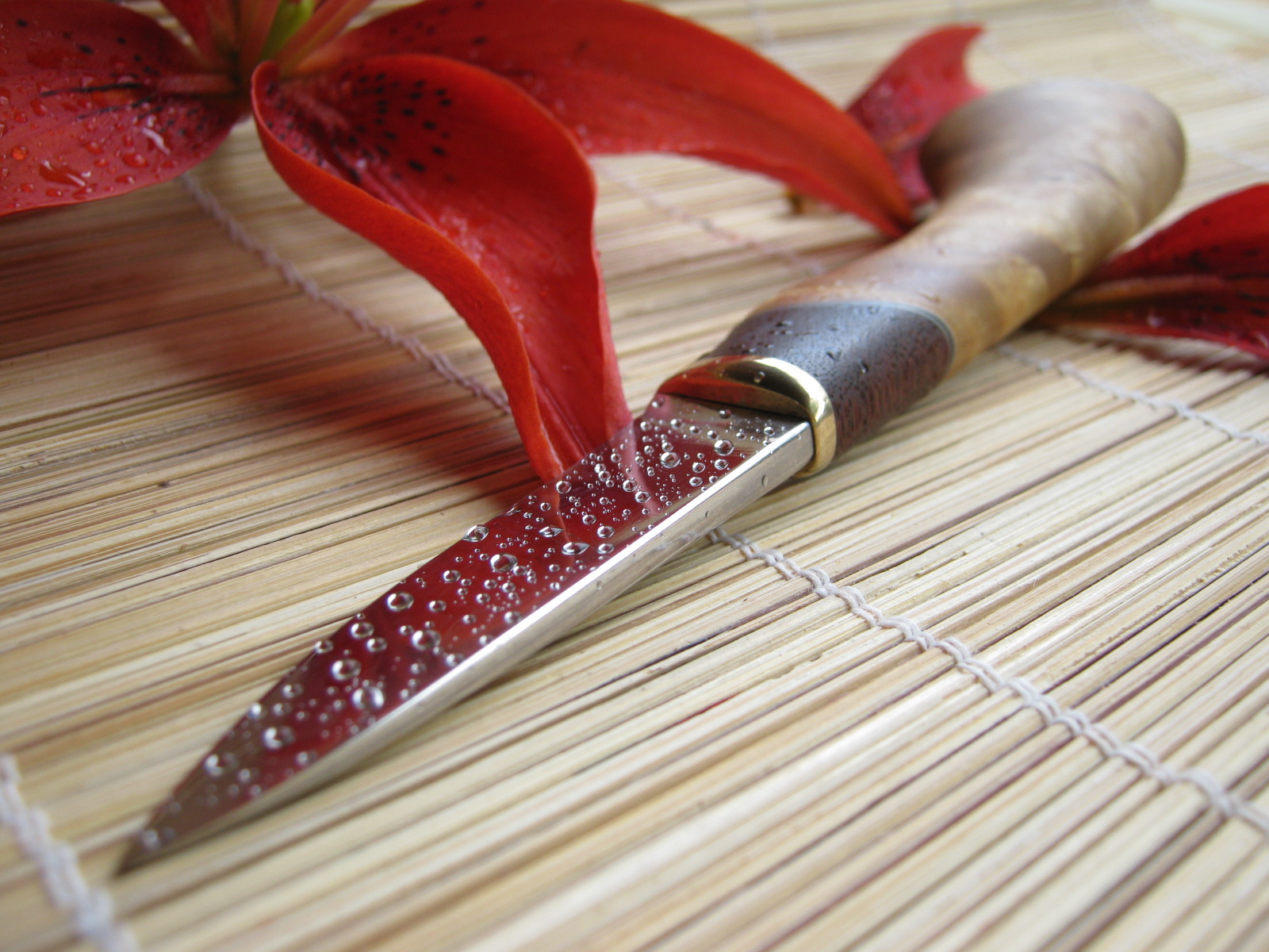

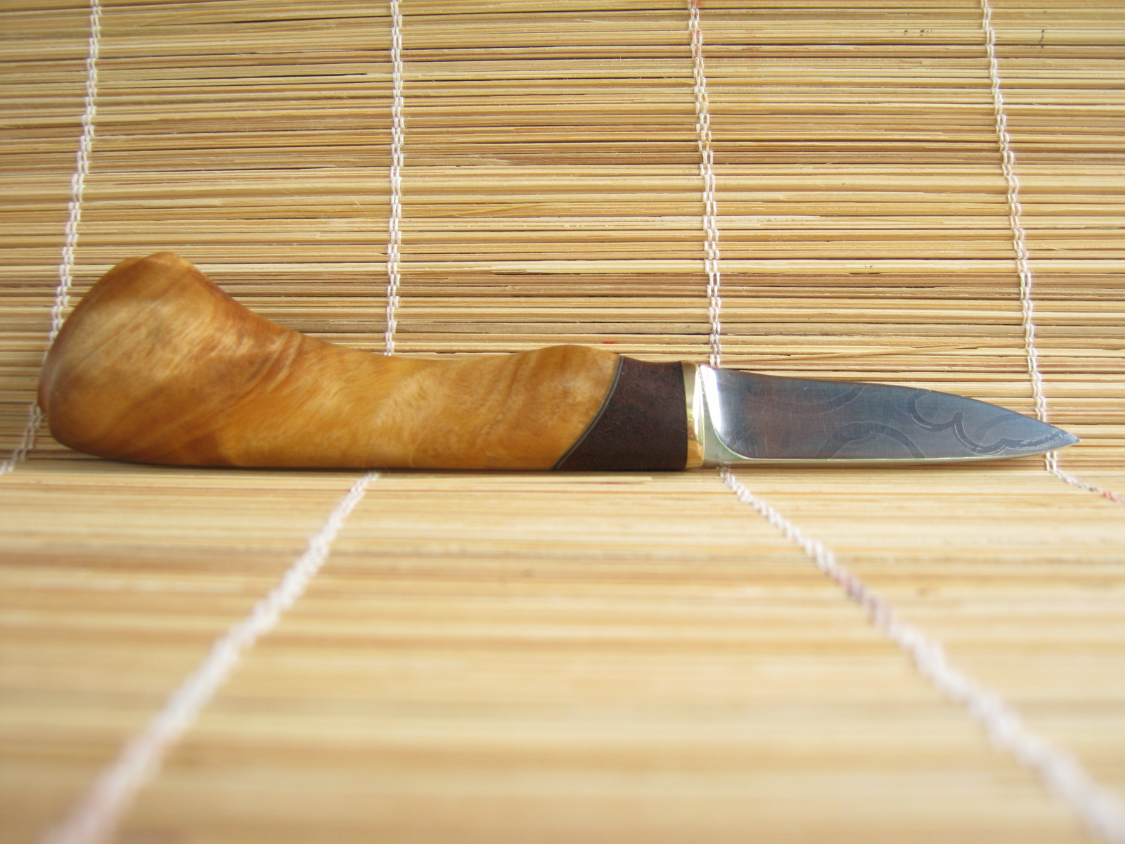

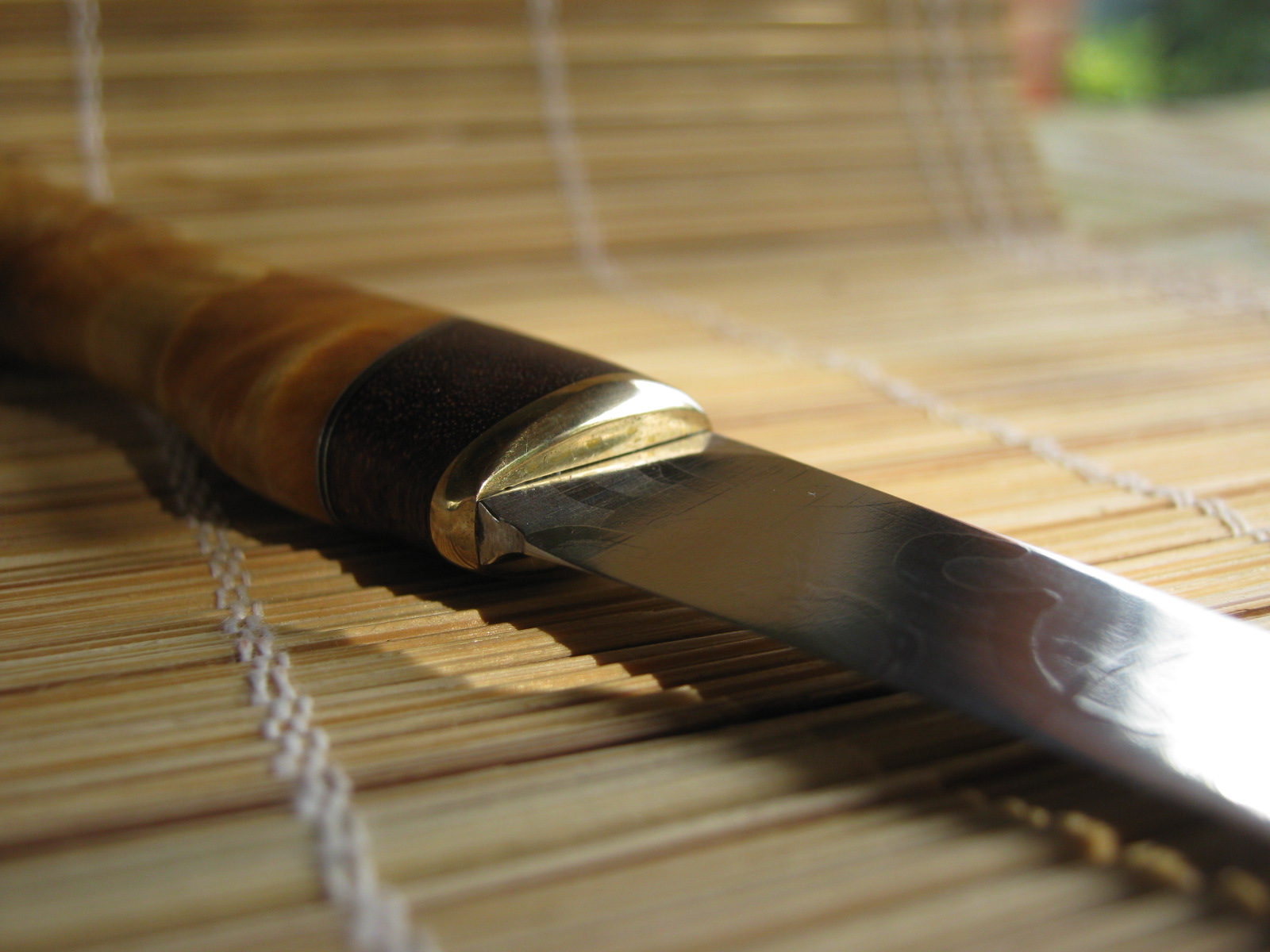

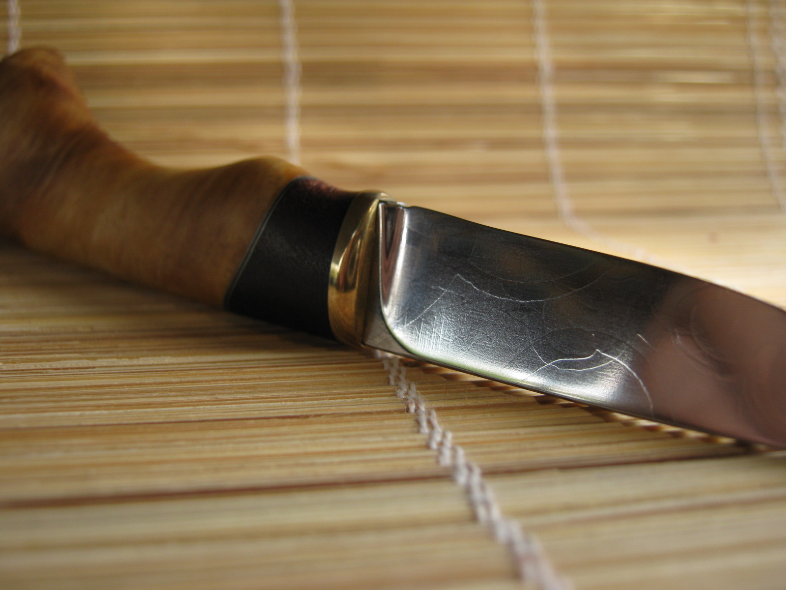

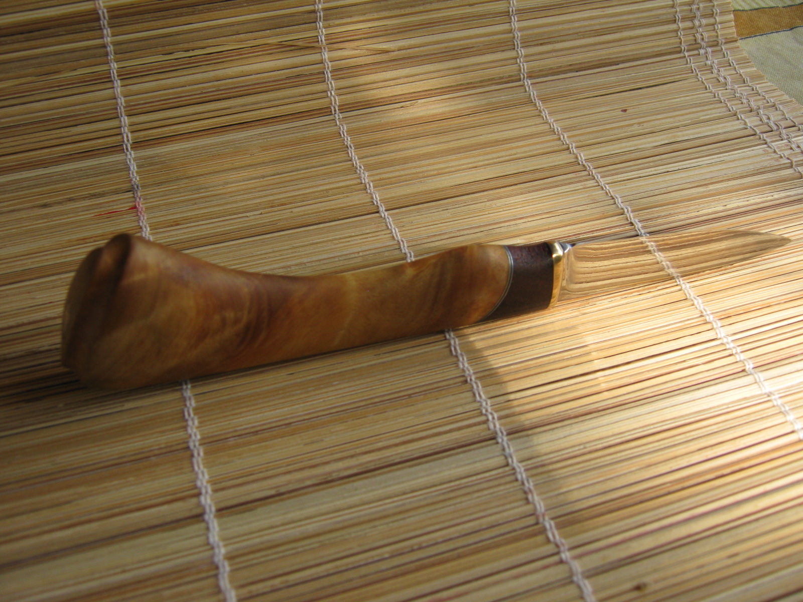

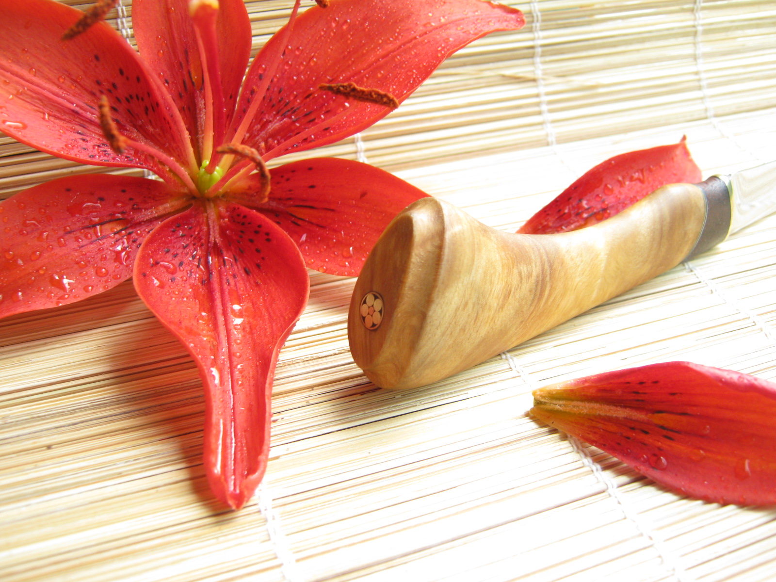

Всем здравствуйте! Вот еще одна поделка, косяки конечно присутствуют, но куда же без них :D . Сделал я его еще весной, да и цветочков натравил, поэтому так назвал.
Сталь х12мф,общая длина 153мм.
Клин: 58х14х3.2 Спуски вогнутые, от обуха в ноль. Рисунок травил электричеством.
Рукоять: бронза, мербау поперек, фольга нержа, картон, сувель березовая. Пропитана в масле для полока. Пин самодельный. Монтаж всадной на эпоксу. Ножны наверное будут, как только решу какие.
За фото спасибо Андрею Vekt1or/

Симпатично получилось.

Интересный предмет -скальпель, весьма неординарно. Название шикарное :D

Травление интересное. Всего остального не понял (видно не мое).
 Заголовок сообщения: Re: Скальпель " Весна"
СообщениеДобавлено: Ср авг 17, 2011 21:05
Рукоять, конечно, стремно смотрится. Но, зная Толика, думаю, что в руке должен быть очень удобен
СообщениеДобавлено: Ср авг 17, 2011 21:15
Чёт скальпель с такой рукоятью врядли долго проживёт .Скорей всего будет ему апгрэйд рукояти,но рисунок по клинку- очень понравился.

Вот энто врятли. Ручка очень удобная и переделывать её нет резона.

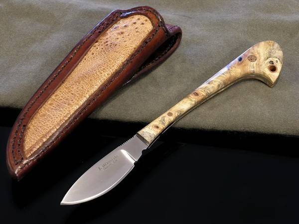

Робятты! вы нихрена в скальпелях не понимаете.Я держал эту штуковину в руках,и я таки вам скажу,что более удобной приблуды давненько не попадалось.Толя в силу своей скромности забыл сказать,что нож он супруге делал..женский нож,и оченно мне понравился,а продвинутые специалисты говорят,что им кроликов и птицу разделывать удобно...прототип скальпеля - на фото ниже.
зы: название - класс.даешь ножны

Интересное решнение!
Но ИМХО тыльник великоват,с другой стороны,если в руке удобно сидит ,почему бы и нет .

Да-а ,Jerry Hossom тот ещё извращениц ,как говорит Алекс Вольф.Но это как исходник ,а вот то что здесь обсуждается ....придётся мне поверить Вектору 1 на слово.
