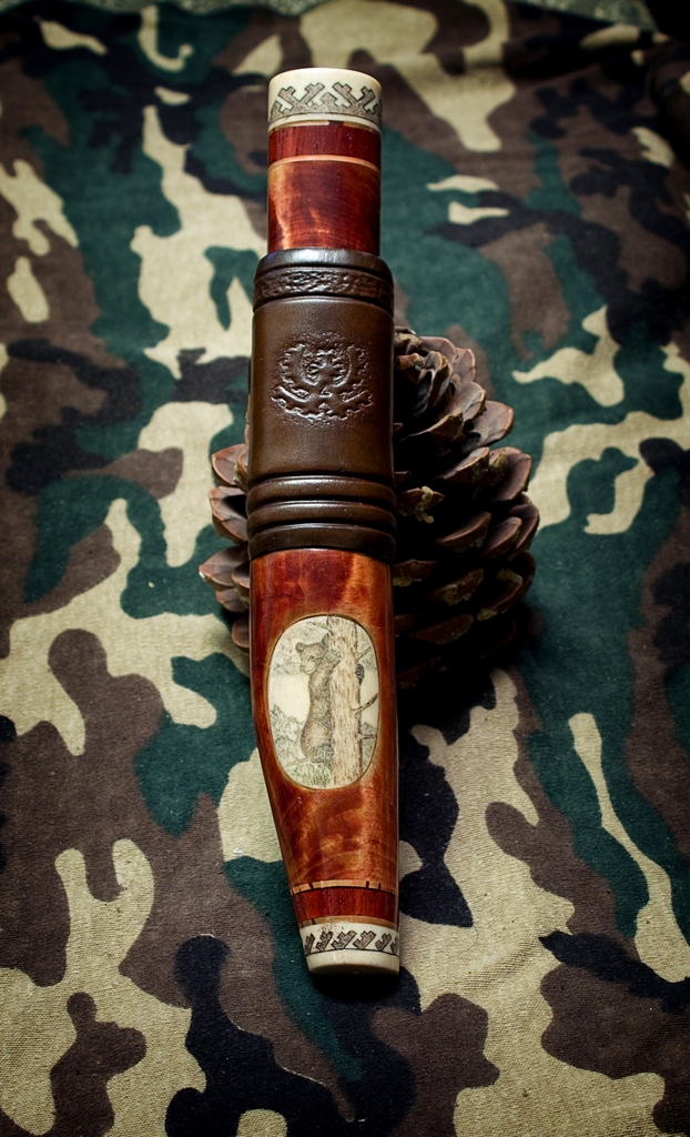

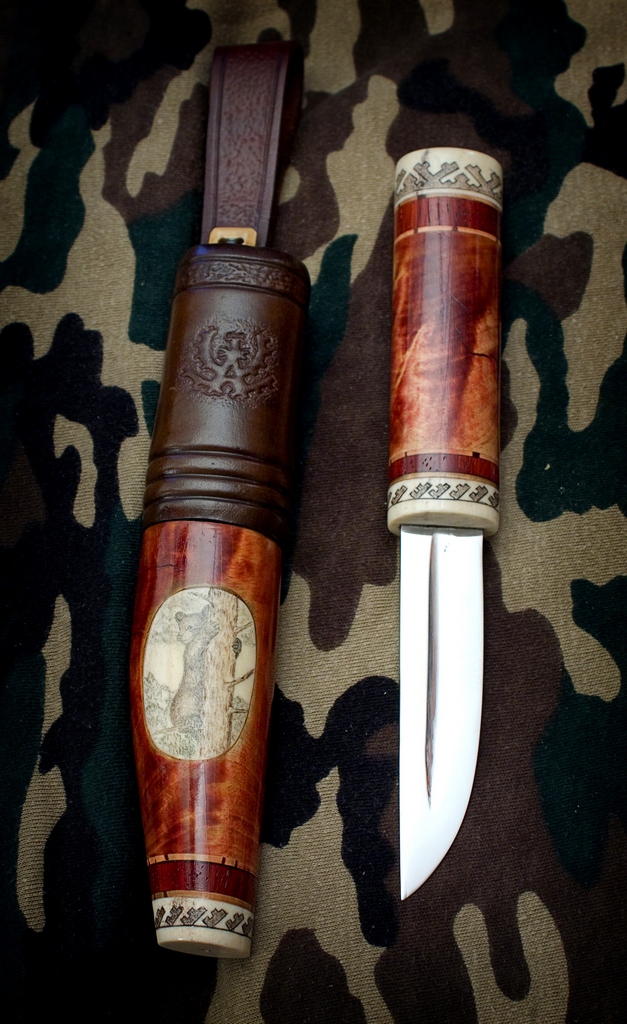

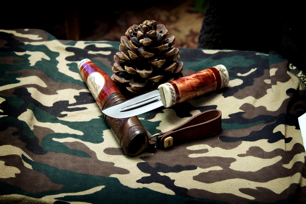

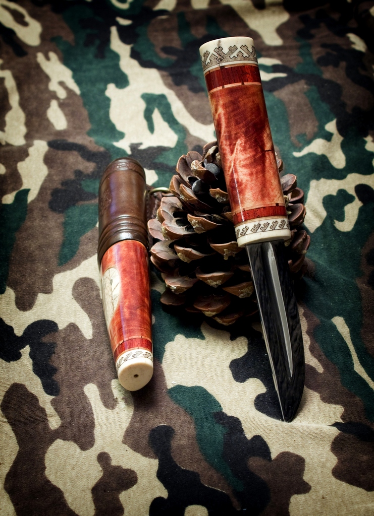

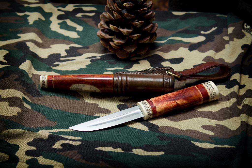

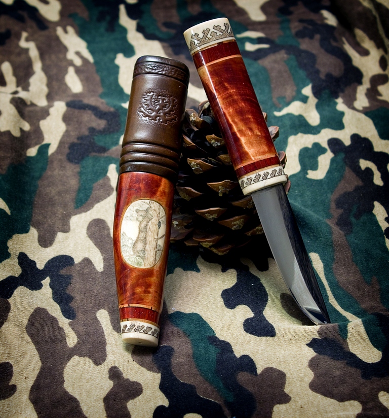

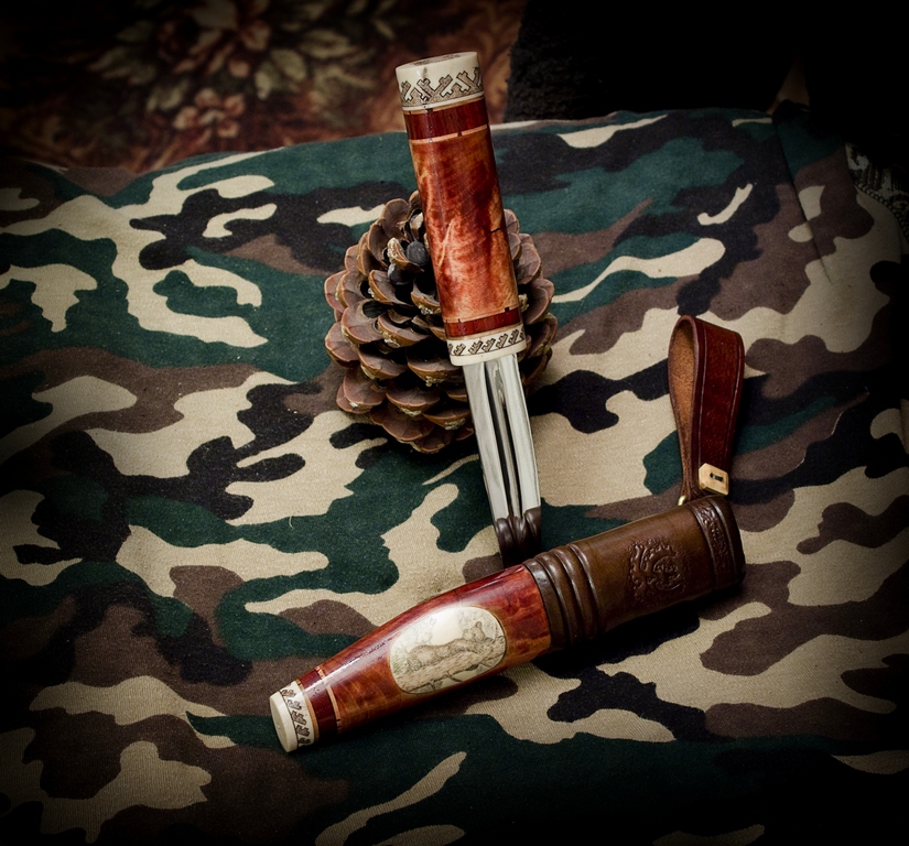

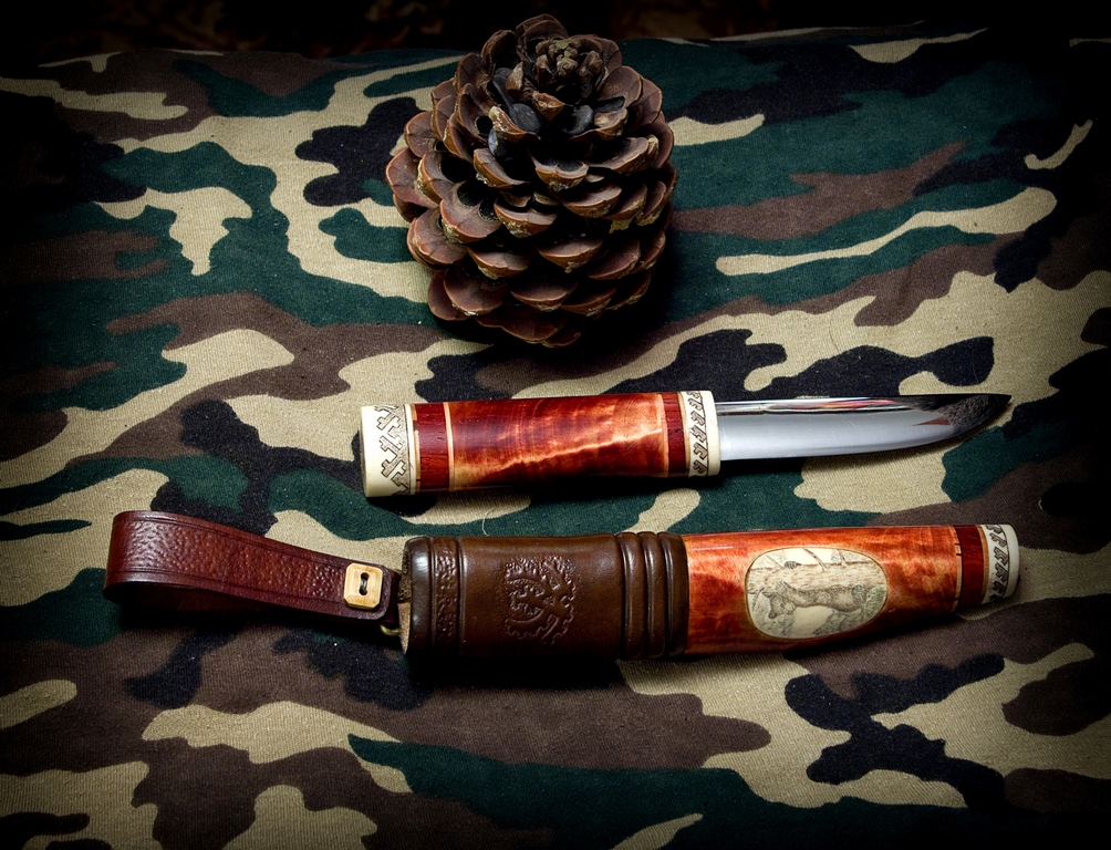

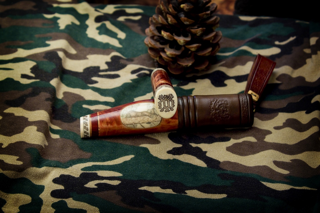

Сделал по просьбе одного хорошего человека такой нож для рыбалки.
Клинок отковал из ШХ15 100*22*3
Общая 210. Рукоять 110*20*30 сувель берёзы,падук,рог лося,береста на проставках.
Резьба по рогу ( орнамент хантов)
Ножны- низ из тех же материалов ,вставка рог лося,скрим "Медвежонок",верх чепрак,тиснение,пропитка обувными восками.
Монтаж сквозной на гайку,эпоксидка.Тыльник и нижняя проставка ножен на штифтах.

Здравствуйте.
Качество отделки работы просто обалденное. Здесь говорить не о чем. А вот о концепции... клинок широковат (относительно длины) для якута. Отсюда и угол схождения РК и обуха у клнчика получился несколько туповат. Отсутствует характерное "брюшко" клинка. Да и рукоять в 110 мм. коротковата. В общем получился шикарный саам, прикинувшийся якутом.

В данном случае не ставилась задача быть максимально похожим на якута.
Более того этот должен быть нож" с леворуким клинком,ножны для ношения справа,скрим,резьба орнаментов хантов,комбинированные ножны,и был удобен в работе"
Вот изгаляйся как хочешь.Но со многими доводами не согласен.Поскольку пришлось в интернете переворошить много страниц.
Клинок имеет изгиб небольшой, он не прямой,жаль ,что фотки этого не передают.Дело в том ,что как только я сообщил заказчику ,что нож готов,он сказал,что немедленно выезжает.Хорошо ,что зять пришёл с работы.Поэтому фотки такие ,других нет.И они не всё передают. Елисеша вначале даже не разобрал ,что спуски с одной стороны выпуклые.
Ну, а самое главное - нож понравился заказчику, это самое главное.

Кстати, мои женщины (все правши) нашли отличное применение леворукому якуту в правой руке - чистка картошки. Теперь - только им, при этом говорят что ничего удобнее быть не может.
U-Ka
 Заголовок сообщения: Re: Якут (из баньки)
СообщениеДобавлено: Пн авг 29, 2011 9:42
Хозяин этого ножа ,что интересно,тоже правша.Когда я поинтересовался,зачем тогда ему левый клин,он сказал,что им очень удобно рыбу разделывать.А ему можно доверять ,рыбак он со стажем,долгое время жил на севере. И теперь каждый год летает туда на рыбалку.
