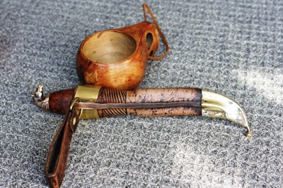

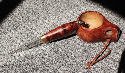

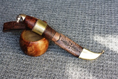

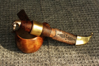

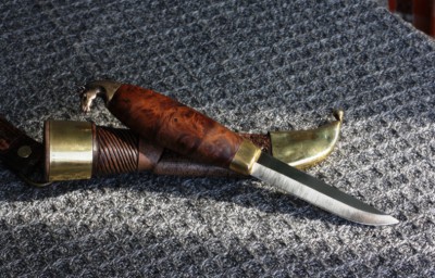

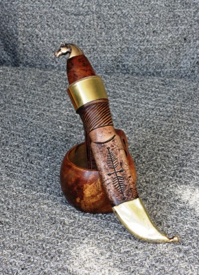

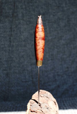

Здравствуйте.
Как и обещал, начинаю выкладывать «междудельные» ножи. Это ножи, которые делаются в технологических переывах изготовления основного ножа (инструменты разложены, всё на мази, что время терять ?). Вот Вам миниатюрный ножик. Продолжаю попытки сваять что либо в старофинском стиле.
Итак:
Клинок – Лаури 95х18х3 мм. нержавейка (чуть тюнингован).
Рукоять - оковка латунь (покупная), кап березы (компот морилок, полок, шеллак), голова лошади - бронза литьё, покупная. Монтаж сквозной на эпоксу и гайку (голова сидит на конце хвостовика после гайки). Размеры рукояти 115 (в холке)х30х20 мм.
Ножны – кожа растительного дубления 2 мм. (так и не научился ровно красить), сосновый вкладыш, латунь (пока не научусь делать нормальные оковки на ножны, буду делать ножны «под старину»), тиснение.
Ну вот и всё – ругайте.

А пони тоже кони :wink:
Не наравица пропорции, похоже на беременную лошадъ. :mrgreen:
Ножны очень понравились. :)
 Заголовок сообщения: Re: Пони
СообщениеДобавлено: Пн авг 29, 2011 17:54
Голова слишком дистрофична от общего размера рукояти ,а бока слишком беременны .Понравился компот и покупная оковка .Всё остальное включая кольцо на ножнахнах.А вот за
не ругать, а всячески хвалить и поддерживать умесно.
СообщениеДобавлено: Пн авг 29, 2011 20:44
Вгоняет в белую зависть качество сборки и мастерство отделки.
но голова лошадки велика мала для тела.
СообщениеДобавлено: Пн авг 29, 2011 22:02
голова лошадки велика для тела.
Наоборот :lol:
СообщениеДобавлено: Пн авг 29, 2011 22:05
Наоборот :lol:
ой, блин! конечно, так и хотел сказать написать. :oops: :D
но думаю, что это не спроста. тут где-то собака порылась...
СообщениеДобавлено: Пн авг 29, 2011 22:12
Интересный нож. Я только после замечаний ребят заметил, что рукоять непропорциональна голове. К слову сказать, мне эти головы почему-то вовсе не нравятся на финках. Ножны-классные. И работа, как всегда, отличная.
СообщениеДобавлено: Пн авг 29, 2011 22:16
голова лошадки (встречается голова собаки) - это модифицированный грибок
СообщениеДобавлено: Пн авг 29, 2011 22:45
Работа отличная, нлжны - выше всяких похвал, а вот коняга чересчур упитанная вышла :mrgreen: .
СообщениеДобавлено: Вт авг 30, 2011 22:02
Простой, латунный или бронзовый тыльник на этом ноже был бы более уместен. ИМХО.
