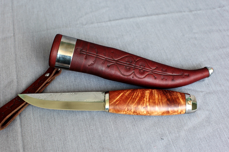

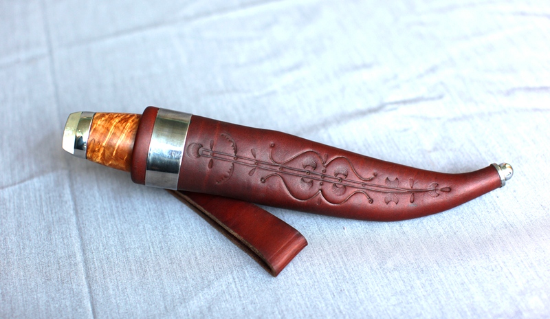

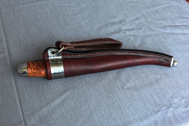

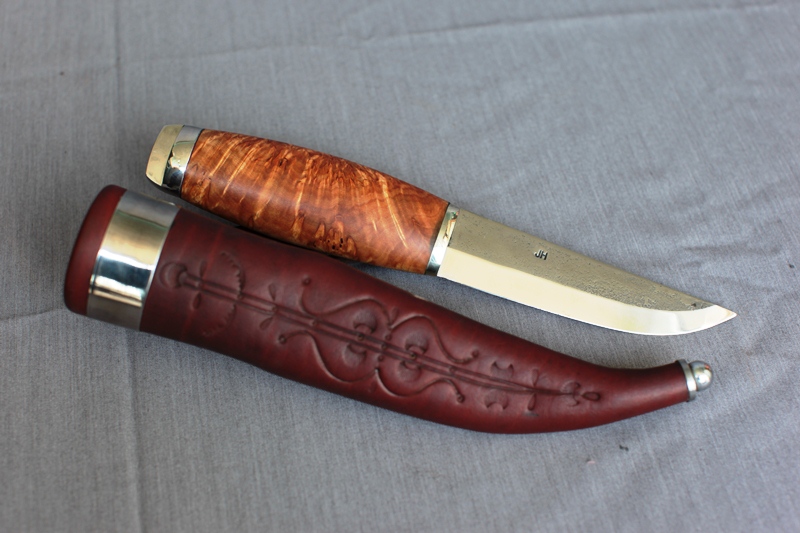

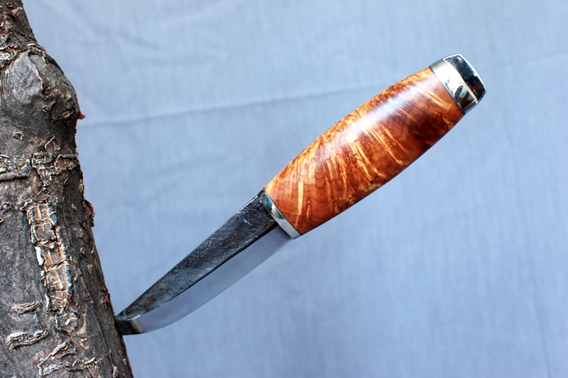

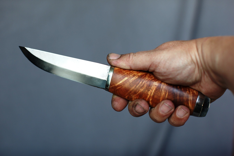

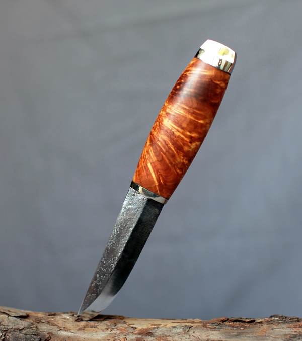

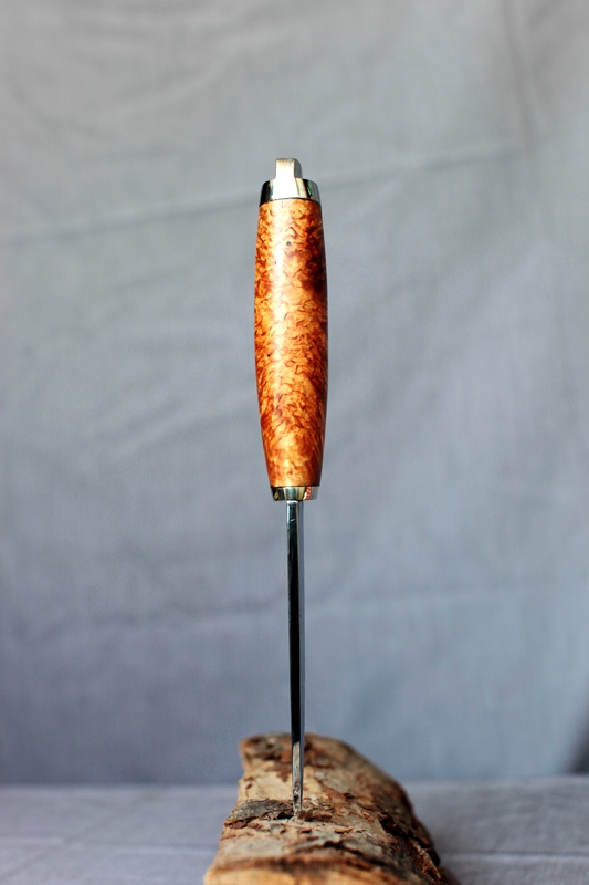

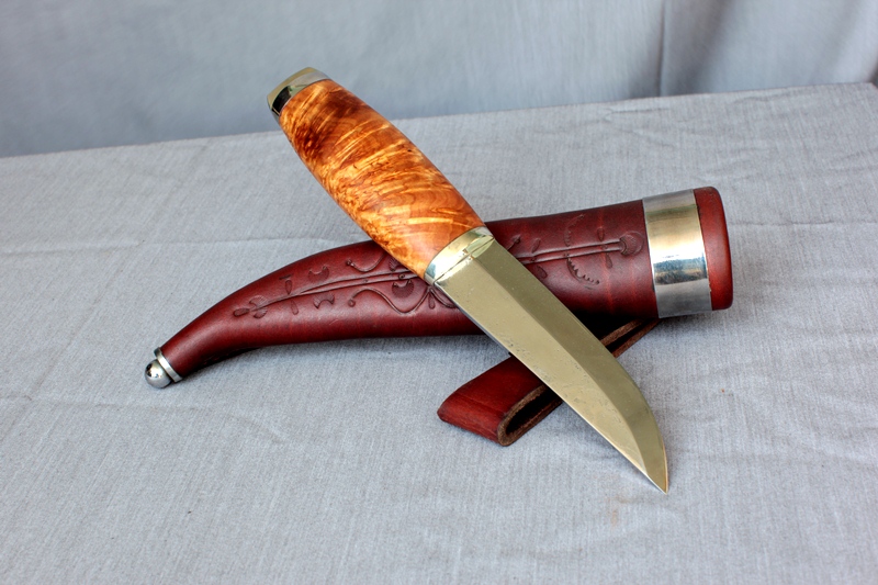

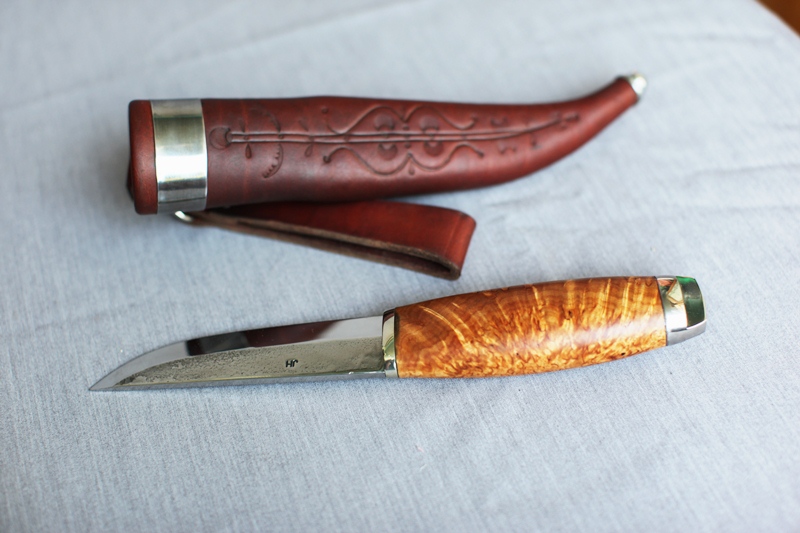

В очередной раз позвольте выразить уважение к уважаемому собранию и поприветствовать Вас. Нижайше прошу уделить толику Вашего благосклонного внимания моей очередной работе. Дело в том, что я неоднократно критиковал представляемые уважаемыми мастерами ножи с рукоятями бочками, причём делал это с непростительным апломбом. Однако, в глубине души, у меня шевелился червяк сомнения : «А сам то сможешь ?». Вот и решил сделать нож с рукоятью бочкой, при этом ответить себе самому на вопрос какая предельная ширина клинка для создания рукояти без подпальцевого сужения, каков предельный размер «опускания» тыльника относительно больстера, при какой длине рукояти эта конструкция будет смотреться гармонично и, заодно, проверить старую теорию о возможности удлинения ножа путем вставления тыльника в ножны.
Продумывая эту конструкцию я вспомнил о давнишнем обещании моему ученику (учил укладывать рюкзак и выводил в первый поход в весьма нежном возрасте, потом принимал у него защиту диплома, курировал его первые проекты. Сейчас он работает в Москве, на должности гораздо выше моей и является действующим мастером спорта по туризму. Горжусь) сделать надёжный, мощный нож. Основным его требованием была фраза «Возьмешь в руку – маешь вещь!». Толстый клин из углеродки, массивная рукоять (там ещё та клешня), сквозной монтаж, никаких мягких металлов на рукояти – только нержавейка, кожа ножен не тоньше 5 мм. Реил совместить эти две задачи. Итак:
Клинок –Юкка Ханкала 125х32х4 (обух) и 6 ребро. Ромбик. Клин по обуху. Заводскую окалину пришлось снять, так как очень сильно выделялась зона закалки.
Рукоять – 130 (10 гребень)х45х30 мм, сквозной монтаж на расклёп, больстер и тыльник нержавейка, карелка (поперечный распил), полок, тунг.

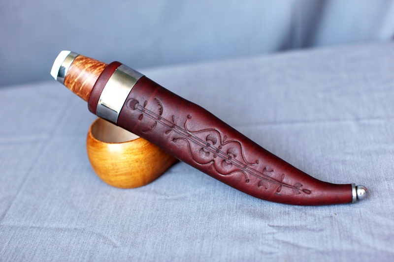

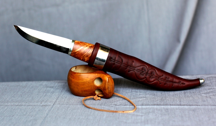

Ножны – кожа 5 мм, сосновый вкладыш, нержавейка (и внизу и вверху), тиснение, воск на горячую. Теория о возможности удлинения рукояти полностью подтвердилась (правда не знаю зачем ?). Гребень тыльника входит в паз вкладыша. Это, и плотный обхват жесткой, толстой кожи устья, позволяют рубить (без фанатизма) удлинённым ножом.
Ну вот вроде и всё. Жду Ваших просвещенных оценок.

 Заголовок сообщения: Re: Мощный
СообщениеДобавлено: Вс авг 28, 2011 21:20
Классная работа. Только по фото в руке видно насколько нож крупный.
СообщениеДобавлено: Вс авг 28, 2011 21:23
Да уж... Действительно, мощный. Респект.
СообщениеДобавлено: Вс авг 28, 2011 21:50
До последней фотки думал, что это кукса такая мелкая, оказалось почти леуку =), отличная работа...

Да ,мощный это мягко сказано . Великоват для меня это точно .Но лапы бывают разные ,так что и ножи должны быть разными .
balu_66
СообщениеДобавлено: Пн авг 29, 2011 12:10
Нож понравился! Ножны понравились!
Но есть одна закавыка...
Обоснованность в применении обруча в устье ножен понятна, но обруч этот, на мой взгляд, чрезмерно бросается в глаза, привлекая своим блеском. И, я думаю, не гармонирует с ножнами и общим стилем этих изделий. Кроме того, схема крепления концов обруча, возможно, не совсем удобна для хвата при удлинении ножа за счет использования ножен.
Вот если бы его (обруч) сделать внахлест на пару заклепок и заправить в рукав из тонкой кожи (спрятать), то будет просто супер. Ну а систему подвеса тогда придется поменять.
Поверьте, это не критика. Просто мнение, как бы покупателя перед прилавком.
С уважением к мастеру!
