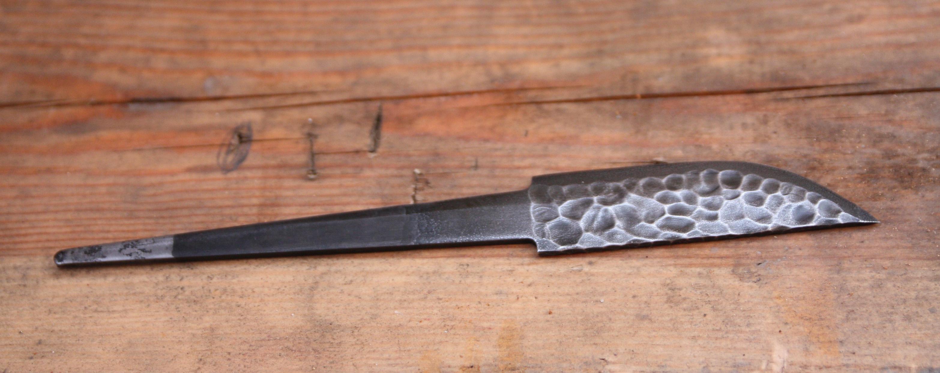

Догадки что это за клинок принимаются. :wink:
подсказка......Некогда знаменитый серийный экземпляр на 62 HRC. 8)
IMG_0594.JPG [ 328.81 КБ | Просмотров: 10549 ]
IMG_0595.JPG [ 376.18 КБ | Просмотров: 10549 ]

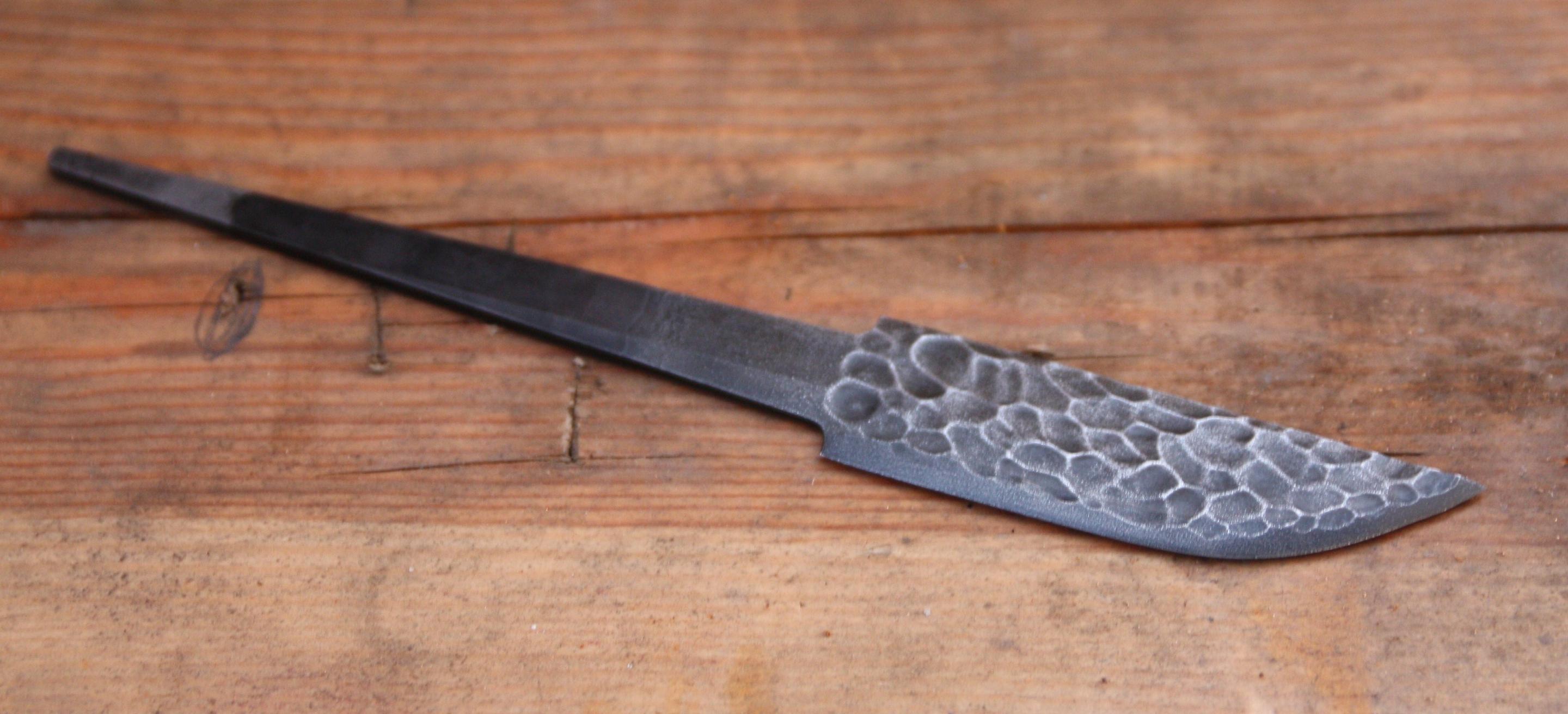

Да, это Lauri Skinner PT.
5155_Lauri_Skinner_PT_enl.jpg [ 22.29 КБ | Просмотров: 10522 ]

А с каких пор Лаури РТ ламинированными стали?Раньше там зонная закалка была.
Вот сам голову ломал, когда его получил с Сармика. :) Но факт на лицо, это ламинат.
Фото обуха в студию. :)

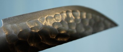

Хотя может быть это наварная часть, по крайней мере присутствует чёткая линия разделяющая тело клинка от режущей кромки, на фото видно.
Да и травится по разному, в теле присутствует много хрома, в рк, чистая углеродка.

Ламинат раньше делали нескольких видов,но сейчас в основном один,все три слоя выходят на обух.Поэтому,главным признаком являются две линии на обухе.
А линия у РК это вторичный признак,может это хамон у них такой ровный.Хотя на моём Лаури РТ он волнистый.

Если бы это был ламинат, то в местах, где ямки заходят на спуски линия была бы неровная. А у вас ровная. Либо закалка такая, либо, что ещё невероятнее, вварное лезвие.

Хорошо, тогда скажите мне как назвать приваренную режущую часть со спусками?
Зонной закалкой это не назовёшь. :wink: Если ламинат по вашему, это то что заходит под обкладки и является целиковым бутербродом, то как это позиционировать?
ранее написал.
так и назвать - приваренная часть пакета, выходящпя на РК. По фото вроде так и выходит, но это всё только догадки. Я, да и мноие думаю тоже, никогда не видел лаурек в таком пакете с вварным лезвием.
Если ламинат по вашему, это то что заходит под обкладки и является целиковым бутербродом, то как это позиционировать?ранее написал.
Я применяю понятие ламинат в основном к клинкам с обкладками, когда есть центральная часть, выходящая на РК. А вообще правильнее называть такие композиции металов пакетами. Так вот в Вашем случае подозреваем пакет с вварным лезвием.

Ну хорошо, пусть будет так, но ранее эти Лаурьки были именно с зонной закалкой, о чём кстати подтверждает евлампий, тогда почему это позиционируется как зонная закалка, для меня остаётся загадкой. :roll:

Вот и я непонимаю откуда это, предположительно вварное лезвие. Подождём чего на Ганзе скажут.
