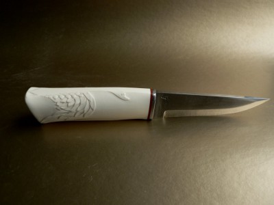

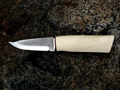

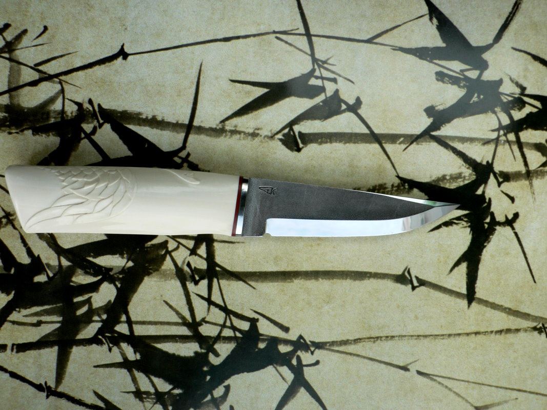

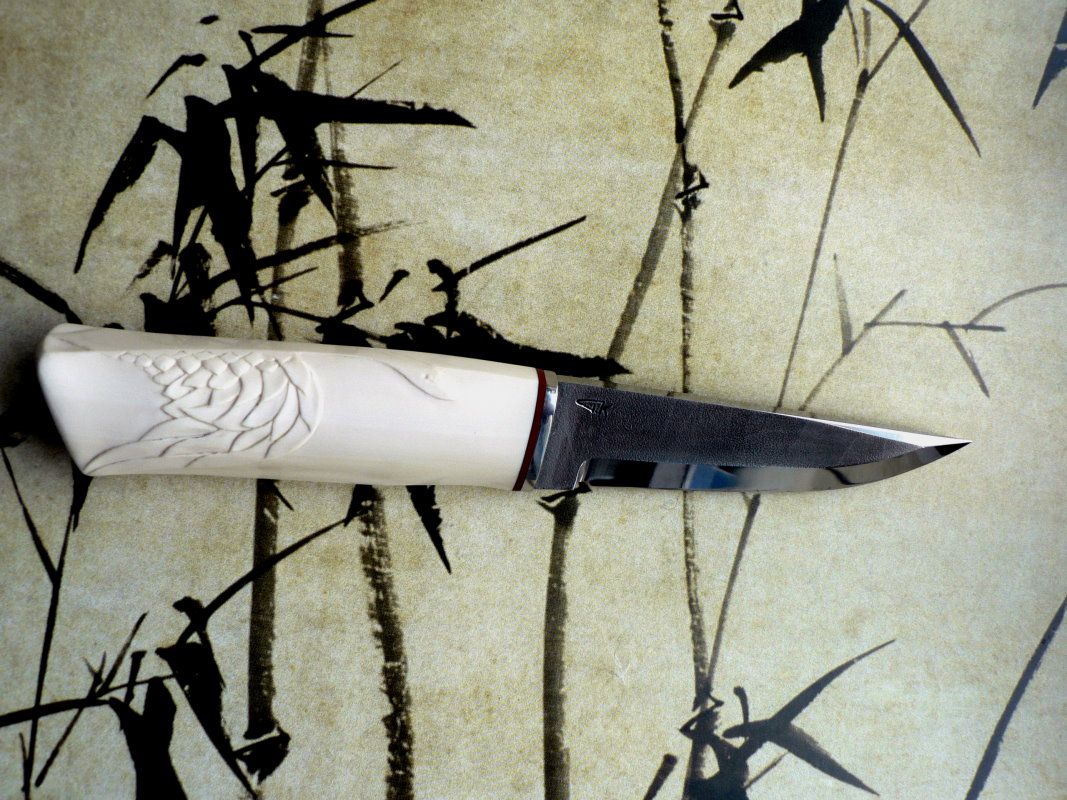

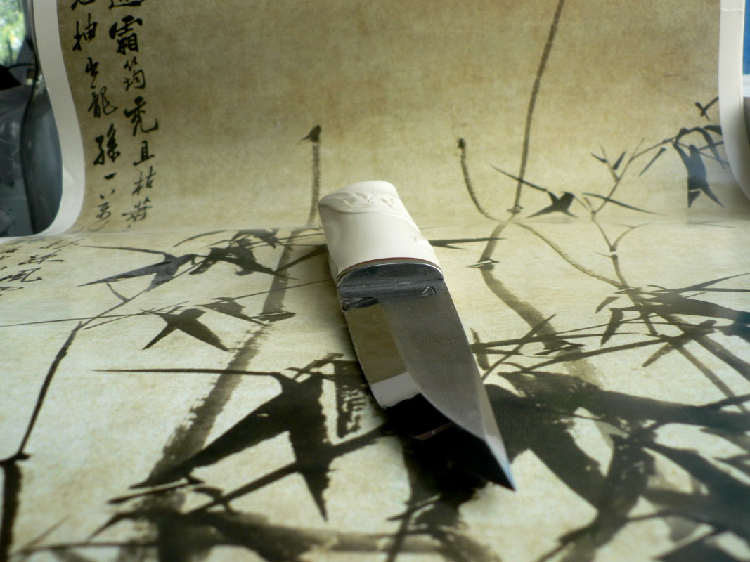

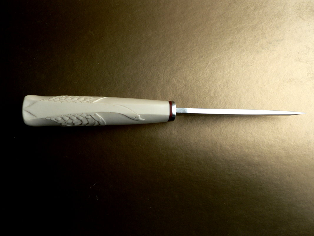

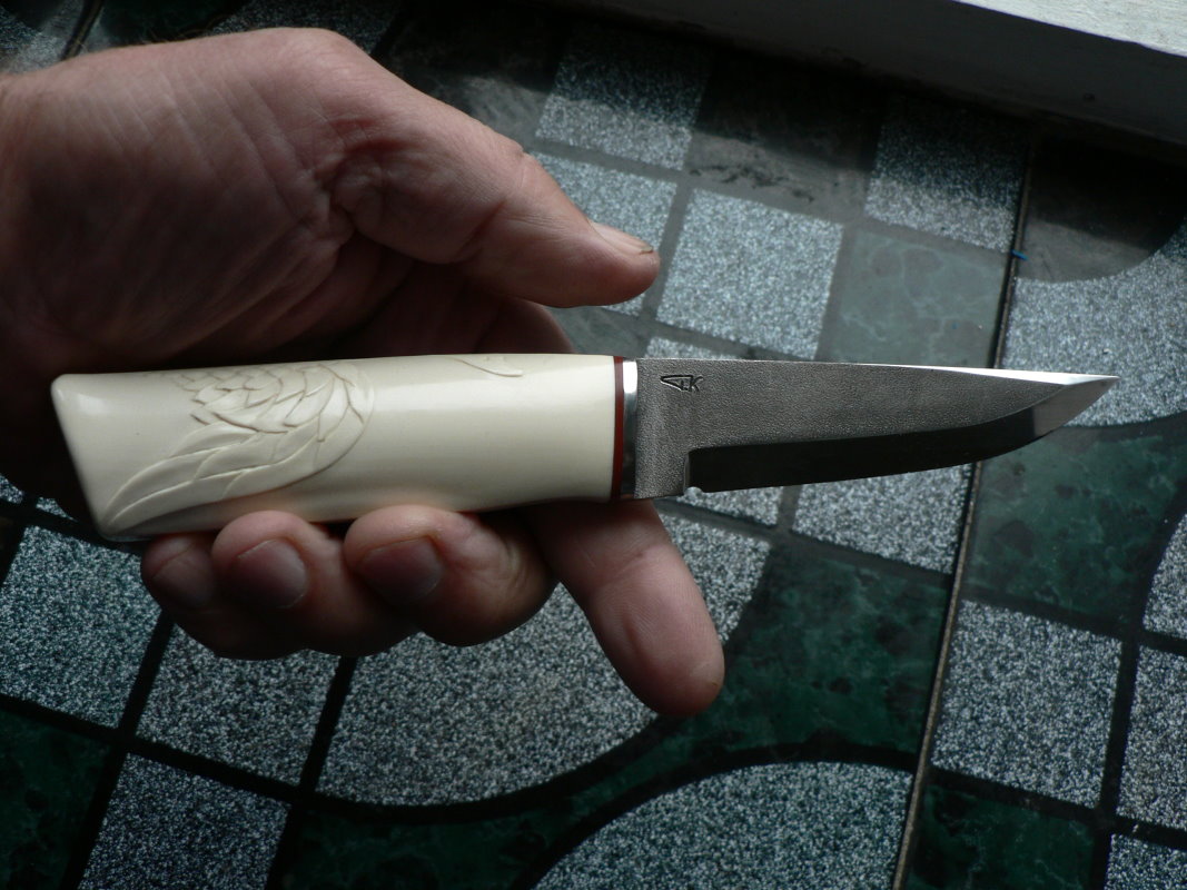

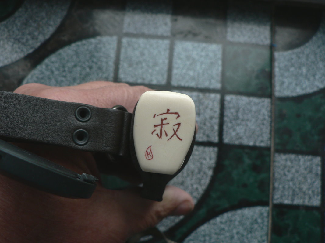

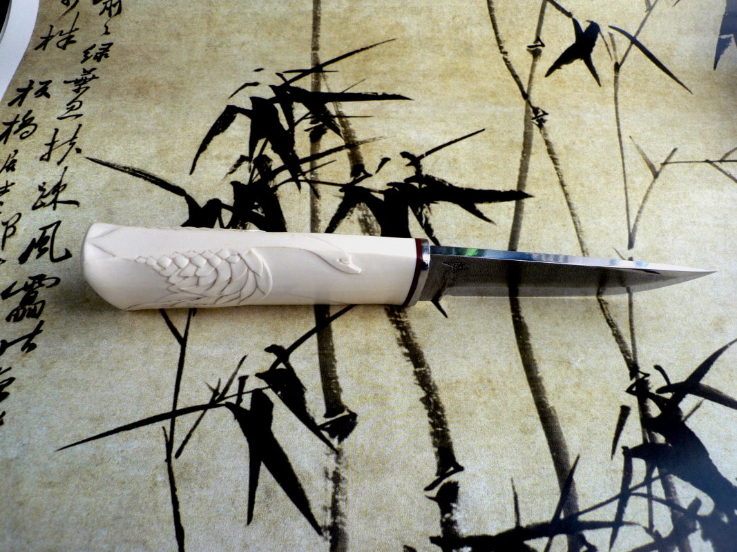

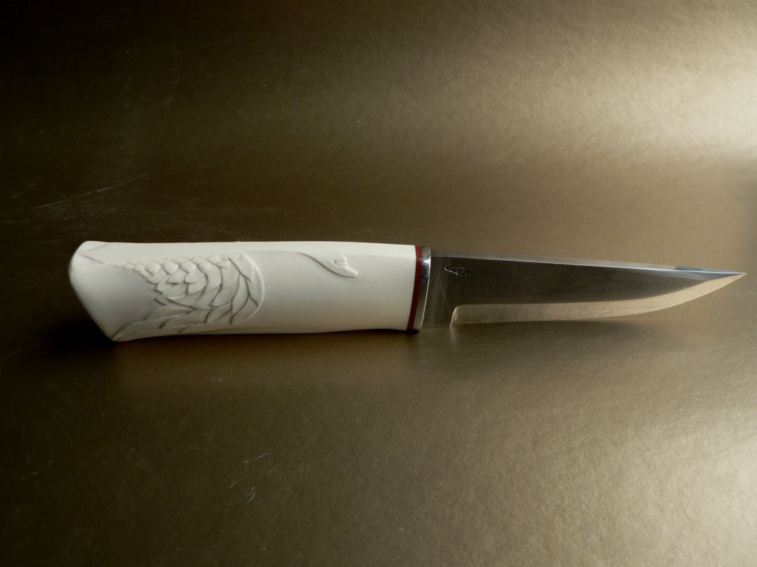

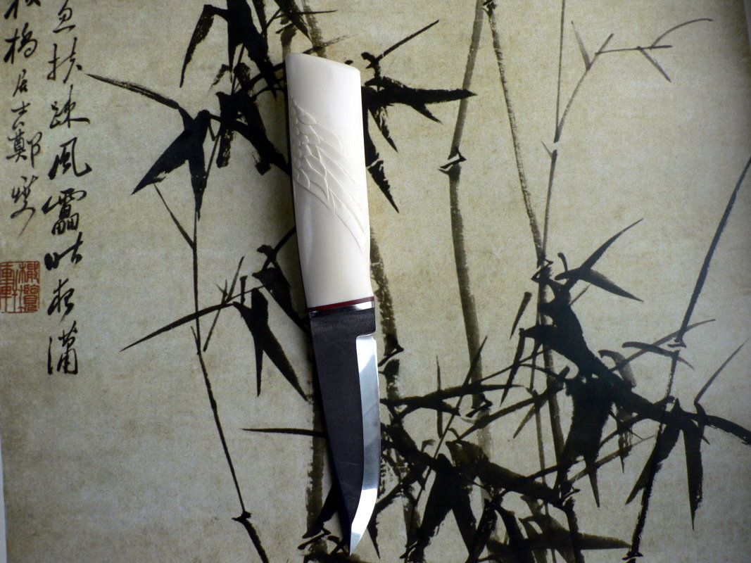

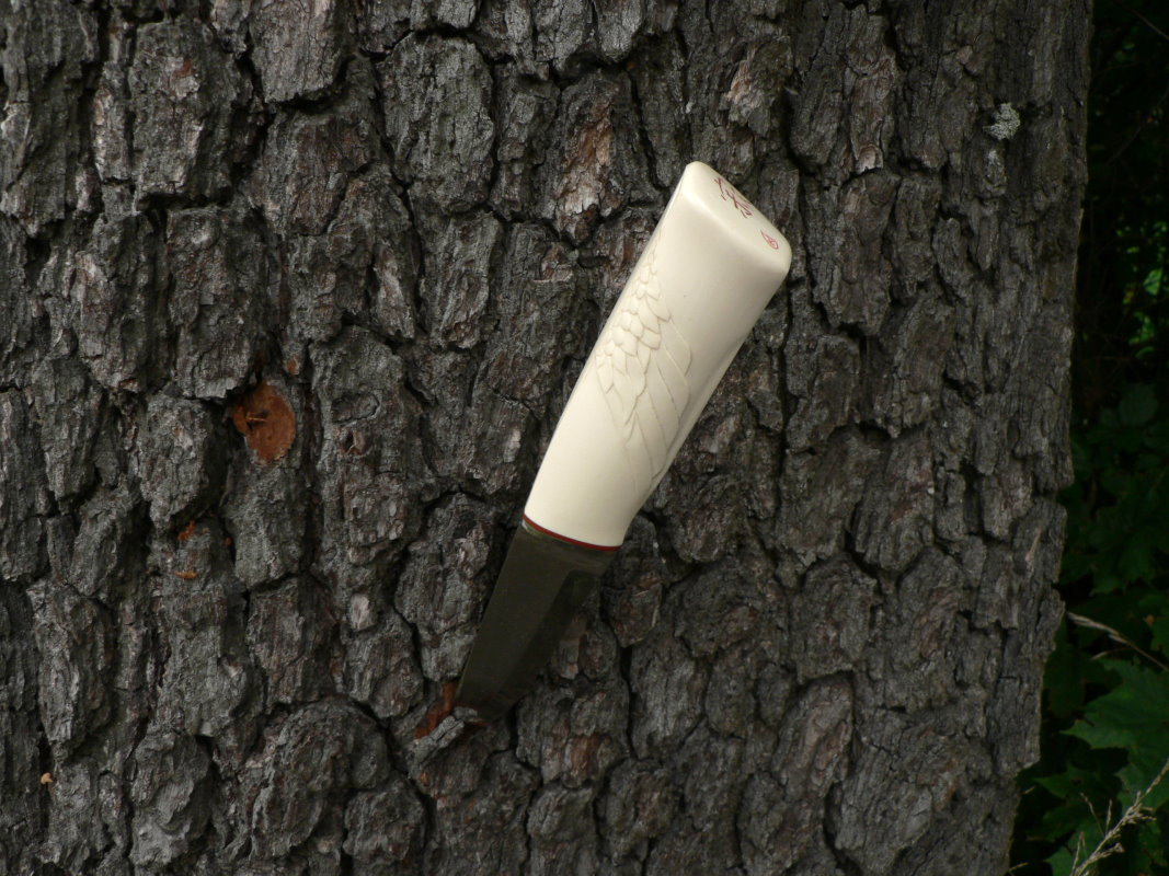

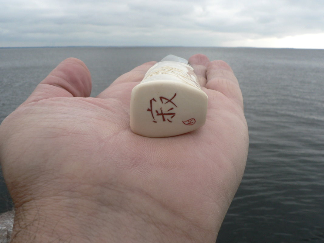

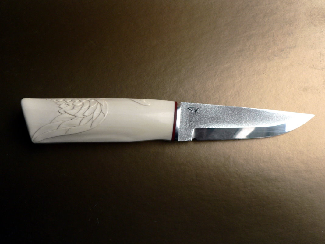

Всем добра и здоровья.
Д.Д. выстрелами вспугнул стаю, отбился от стаи один гуселедедь (до сих пор не знаю кто это). Вот такая печальная история.

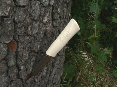

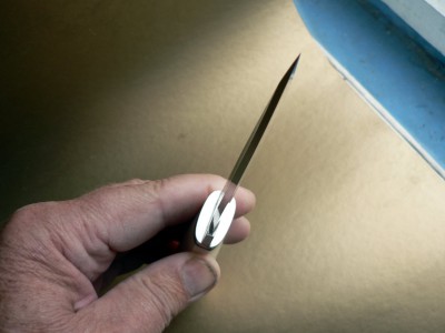

Шведская сталь AEB-L Хим. состав: C Si Mn max P max S Cr 0.68 0.4 0.65 0.025 0.015 12.8
Имеет хорошую устойчивость к коррозии. Вакуумная термообработка. Закалка в жидком азоте. Твердость 59 Hrc. Осторожно. Лезвие ОЧЕНЬ острое.
Это они пишут о клинке Tony Karlsson.

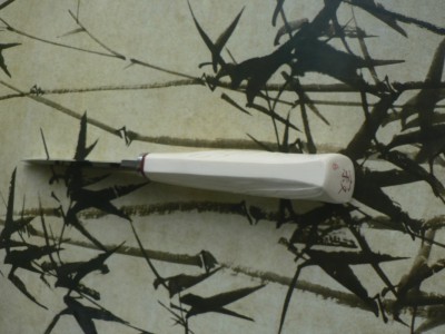

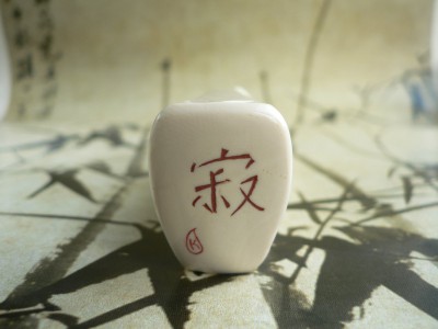

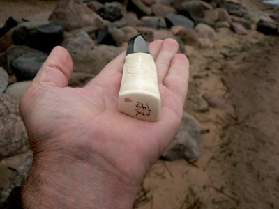

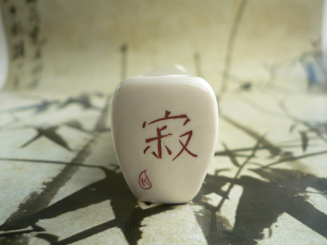

Теперь о рукояти: Использован бивень мамонта категории А. В резьбе пытался применить принцип дзэн искусства У-ВЭЙ, скупость и непроявленость линий.
Спасибо за содействие в построении ножа Simishka и eskal Ещё спасибо любителю каллиграфии Рахманову Олегу ( http://www.hi-braa.spb.ru/ )
за иероглиф Одиночество.
Ручка лежала сутки в масле для полок. Ножны покупные совсем из другой оперы.
Гусь полетит в сторону барахолки.

Да-а-а... что ни говори - лаконизм рулит.
Очень впечатлил ножик. Красиво. Ничего лишнего.
 Заголовок сообщения: Re: Отбившийся от стаи.
СообщениеДобавлено: Ср сен 07, 2011 22:32
Хоть и дал я зарок не коментировать работы Сергея в силу его обидчевости, но отличную работу не грех и откоментировать. Отлично выполнено, поздравляю. На данный момент считаю лучшей вашей работой. Чисто, лаконично, просто восторг. МОЛОДЕЦ.
СообщениеДобавлено: Ср сен 07, 2011 22:45
По основному хим.составу стали это аналог Сэндвик 12С27,но по чистоте от примесей на уровне Широгами,да ещё и кованая наверное.В итоге длжна получится идеалная сталь для аутдора.
По качеству исполнения ничего не скажу,ибо криворукий и ничего в этом не понимаю.
А по дизайну - песдато!
СообщениеДобавлено: Ср сен 07, 2011 22:49
Вот,наряду с красивостью-рабочая форма ручки :mrgreen: Удался нож :D ,чувствую скоро улетит:)

Это вы мне посоветовали сделать подпальцевую ямку, с ней гораздо лучше.

Отделюсь от коллектива. Чёт меня не проняло на похвалу.Давно не люблю клинья с короткими спусками ,чьи бы они не были .Выглядят как птушник тренировался.Бивень мамонта хорош ,но резьба по нему действительно скупа .Рукоять мало информативная.то есть никакая.Иероглиф красив ,но непонятен для большинства россиян.У меня сложилось мнение что нож был собран не ради удобства и красоты ,а просто из-за того что захотелось чего-то собрать .Такая практика тоже имеет право на жизнь , но в данном случае от восторженных речей я воздержусь . Вот такой я злой и нехороший человек .Борюсь с этим .Это всего лишь моё личное мнение и ничего более.

Вот я и дождался, когда в Ваших работах клинок встретился с рукоятью. :wink:
Работа обалденная. Браво. Золотые руки.
Буду ждать теперь когда ножны подтянутся до поднятого высокого уровня исполнения.

Я бы сказал - одной из лучших :) Но может быть Саша и прав. Здесь как-то все сошлось : и гармония формы и материалов, и лаконизм, и функциональность, в конце концов...здорово!!!!!

Отличная работа.Изображение
Проставка красного цвета?
Плохо видно.

Это и есть ДЗЕН ... :)

Над "Одиночеством" много думал...

Добрый день. Очень рад что ты объявился. Бивень трудно фотографировать, кость как бы поглощает свет.
Попробовал сделать новые фото.
