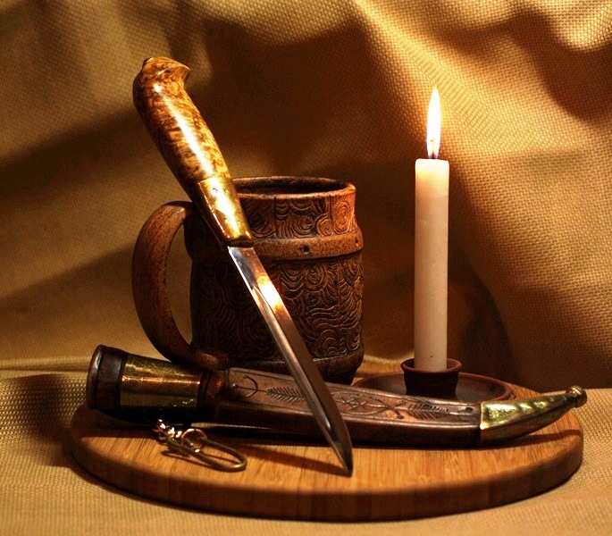

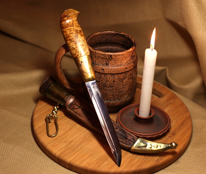

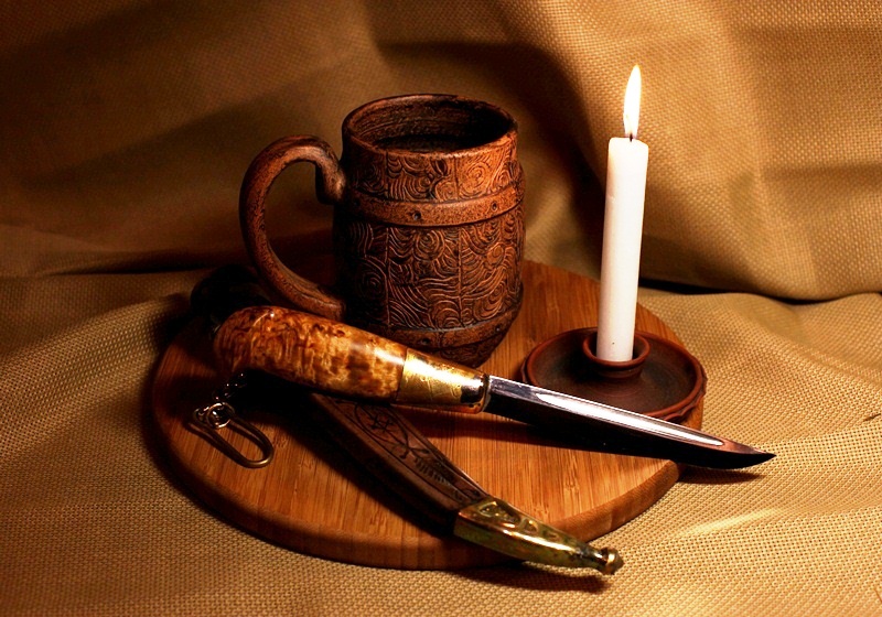

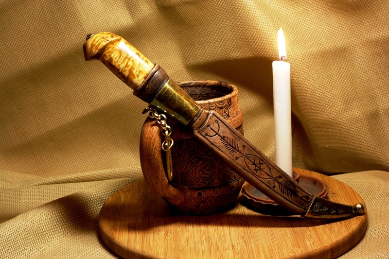

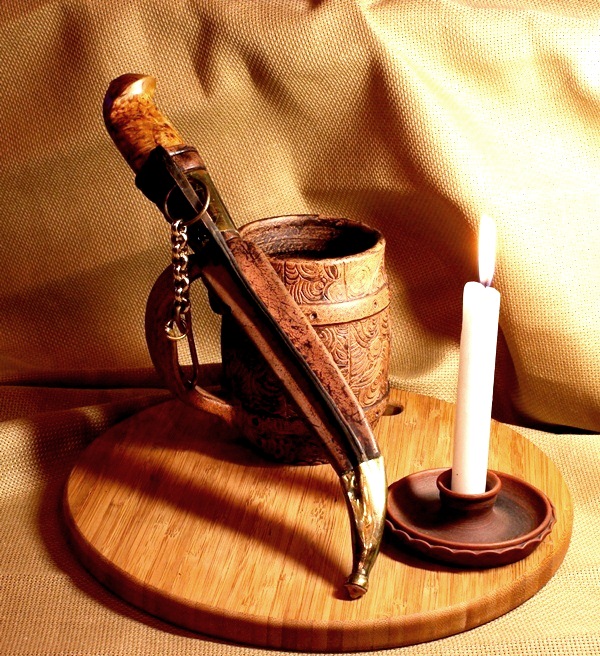

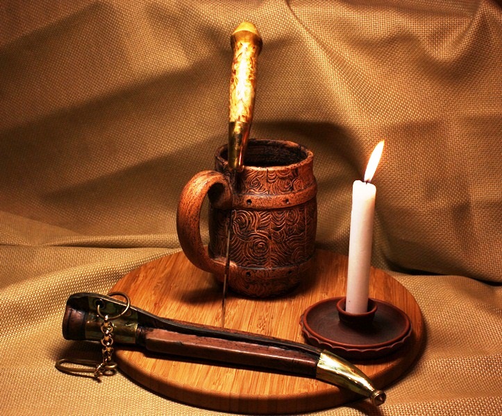

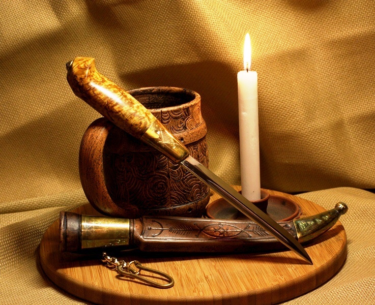

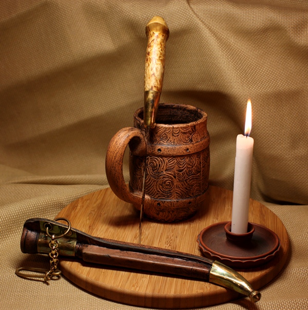

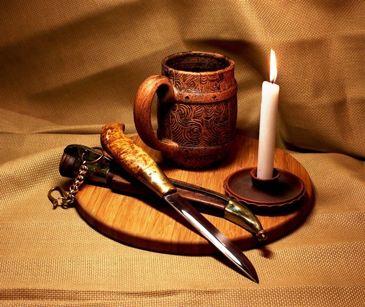

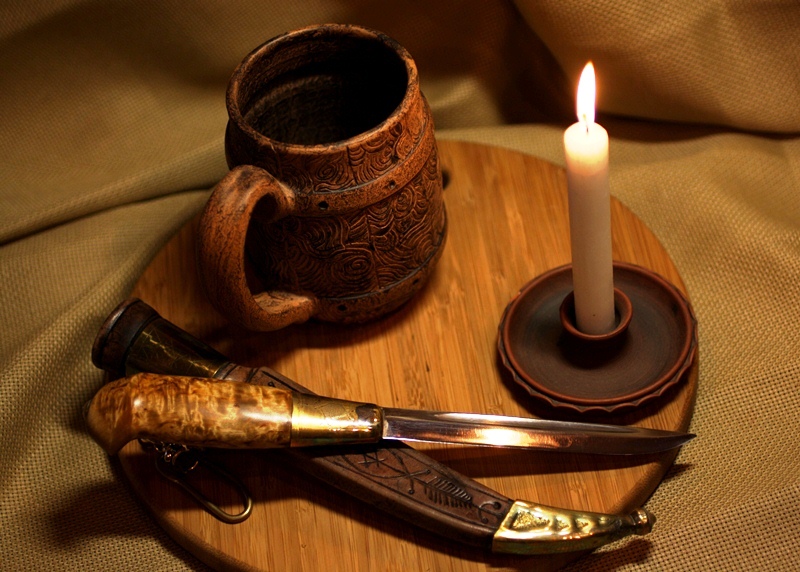

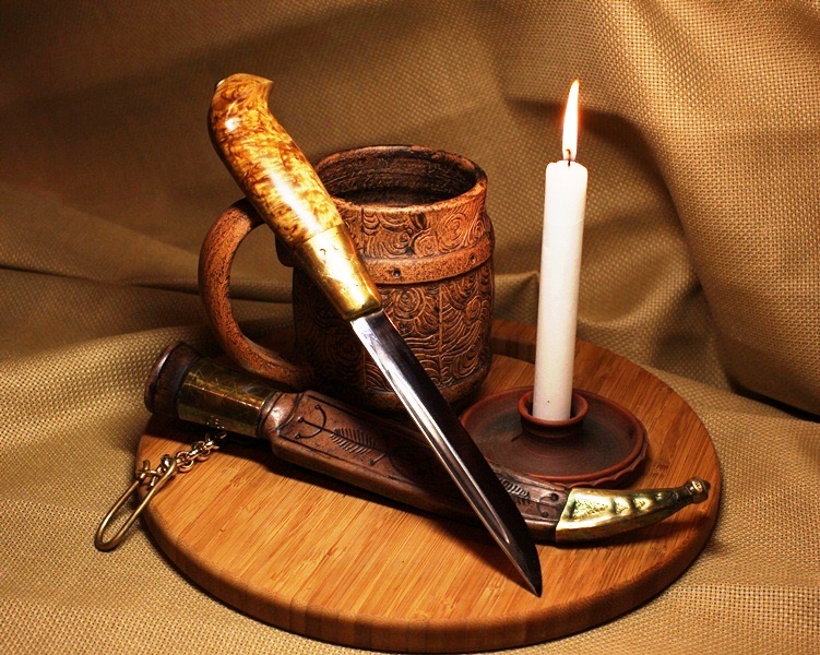

Покорнейше прошу разрешения в очередной раз поприветствовать глубоко уважаемое мною собрание. После столь долгого перерыва представляю Вам свою очередную работу. Кстати, понял, что лучшее средство хоть на время выкинуть из головы чёрные мысли – несмотря ни не на что делать ножи. Итак:
Получив в подарок раритетный клинок мастера Ламми, решил сделать финку, максимально приближенную во всех конструктивных деталях к прототипам. Однако подобный новодел резал глаз и я решил придать ему немного шарма бывалого ножа.
Клинок - Ламми 150 х 18 х 3 мм. (по ребру);
Рукоять – оковка латунь (самоделка), 135 х 35 (по брюшку) х 25 мм. Карелка. Сквозной монтаж на расклёп. Полок, тунг.
Ножны – кожа 2 мм. Растительного дубления, латунная фурнитура (моего производства), сосновый вкладыш.
Жду Ваших мнений.

bobric
 Заголовок сообщения: Re: Старая, старая финка.
СообщениеДобавлено: Ср авг 17, 2011 14:10
БРАВО! :!: :!: :!: :!:
sigur
СообщениеДобавлено: Ср авг 17, 2011 14:14
классика, отлично!
фото поярче бы..
СообщениеДобавлено: Ср авг 17, 2011 15:44
Исходя из художественных фото, шикарно!
СообщениеДобавлено: Ср авг 17, 2011 15:47
"Уж сколько раз твердили миру..."
В мастерской уместнее технические фотки,художественные уместнее в барахолке.
А финочка понравилась.
