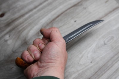

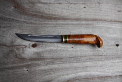

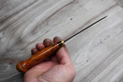

вот такая финочка получилась.
клинок Sandvik 12C27 stainless steel, HRC 58,
123х20х3, +хвостовик 100мм
рукоять 115мм
итого общая длина 238мм
больстер -латунь, проставка и рукоять -карельская береза+фибра
травлена в хлорном железе, вырезаны долы
вобрана на суперхват. пропитана в вакууме льняной олифой и зафиниширована нат.шеллаком.
ножен пока нет.
на грязные руки, внимания не акцентировать. :!: :lol:

Возможно у меня параноя, но я с большим пиететом отношусь к традициям ножестроения. И их изменения вызывают у мня желание понять для чего ? Зачем восточный выгиб клинка ? Почему такая геометрия клинка (ромбик ? вывод линии сводов не на кончик)? Почему больстер а не оковка ? Почему всадной а не сквозной монтаж ? Форма грибка - ну это личное дело каждого. Однако все эти вопросы отнюдь не умаляют качество сборки, слесарки и финиша.

Здравствуйте. У меня точно параноии нет, поэтому отвечу вам таким образом.
Для чего?- так захотелось.
С чего вдруг восточный загиб, его там нет.100% как раз на аутентичных финиках, именно такая фома клинка как на моём ноже.;)
Почему больстер?-а разве гдето есть специальный учебник, где говорится что должна быть именно оковка? ;)
Всё это блашь, нож может быть каким угодно его создателю. :)
Заглядывайте чуть позже, я вам ещё ножны не аутентичные покажу. :wink: Запаситесь валерьянкой. :mrgreen: шутка. :)
П.С.-Основным критерием создания своих ножиков, я считаю индивидуальность, а на аутентичность, я всегда клал и буду класть дальше.
Нож, должен быть узнаваем, а не безликим из отряда финкоидов. 8)

Блин,а я тоже изгиб вижу.Фото такое?В остальном - нра!Даешь ножны неформальные.

А чё изгиб то? вот тоже задранные носики, и нормально. :wink: http://rusknife.com/index.php/topic/108 ... _p__80884#

На первой фотке - сильно задран носик. На второй - не сильно задран.
Оптические шутки. ))
А финочка симпатишная. Чем так ручка окрашено здорово?
 Заголовок сообщения: Re: самый популярный нож-это.....
СообщениеДобавлено: Вт сен 13, 2011 21:19
Да не чем, после пропитки такая стала.Я ж тебе такогоже дерева давал вроде. :)
СообщениеДобавлено: Вт сен 13, 2011 21:24
У-у-у! Я думал что тут без морилок не обошлось.

Минутыщьку :shock: .....12с27 сандвик это нержа,и тут травление.Ффчем дело?Александер,с учетом того что нож действительно совсем не в твоем стиле,скажите честно- вы таки нас разыгрываете?Сейчас это модно,да,Валер?

Ни каких под..бов, всё по чесноку в ТТХ в заголовке описано. :)
СообщениеДобавлено: Вт сен 13, 2011 23:23
небось электро-химическое травление
отсюда такая симпатичная поверхность металла
СообщениеДобавлено: Вт сен 13, 2011 23:25
нет .....написано ж в начале, травил в ХЖ, после переслесарки клинка и выреза долов.

Ну есть небольшой загибчик. И что?... Нормальный ножичеГ.
Минутыщьку .....12с27 сандвик это нержа,и тут травление.Ффчем дело?
Андрюх, нержа тоже травится. Правда не так быстро как углеродка, но...
СообщениеДобавлено: Ср сен 14, 2011 2:28
В коле я АУС-8 не смог протравить. На ночь замачивал и бесполезно
СообщениеДобавлено: Ср сен 14, 2011 8:12
я травил сандвик,получалось не так совсем,потому и вопросы.
изготовитель клинка не указан,а форма довольно редкая.
фирменных пинов,оспы,резьбы и выемок не наблюдаю.
и на ганзе финки этой не видно :D.....засланный казачок? :mrgreen:
СообщениеДобавлено: Ср сен 14, 2011 11:17
Эх, Анрюха, Андрюха....Не ужели ты не знаешь, что не все сикреты раскрываютца? :wink: химия-штука интересная, и хитрая. :lol:

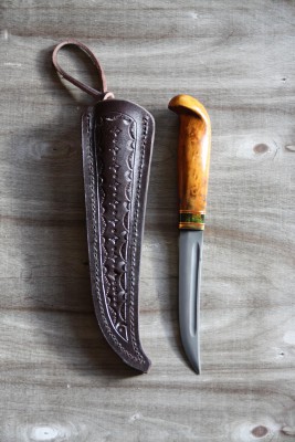

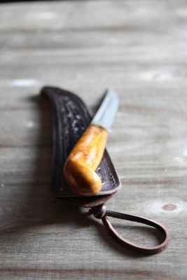

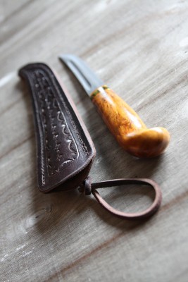

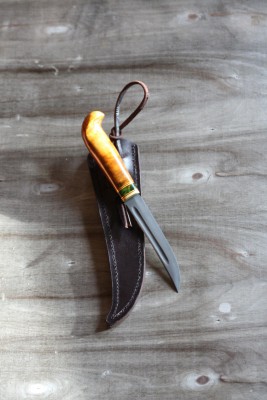

вот и ножны.

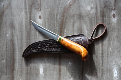

ещё фоток накидать что ли. :roll:
Чтоб лучша загиб видно было. :lol:

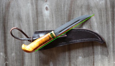

Загиб защитан. :wink:
СообщениеДобавлено: Ср сен 14, 2011 19:30
загиба нет подтверждаю
схожу ка я к окулисту....Щучку не разглядел :mrgreen:
