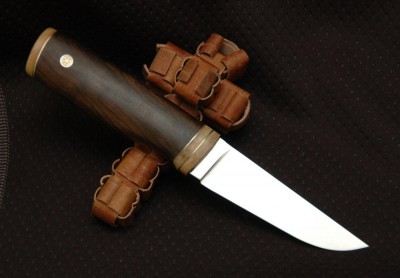

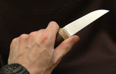

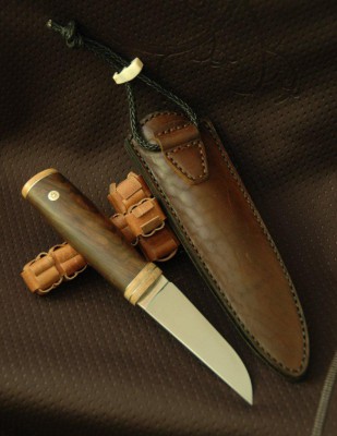

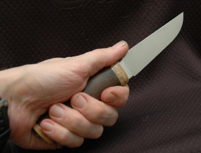

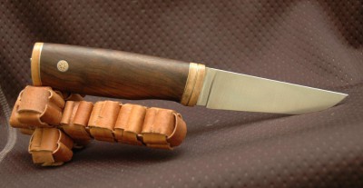

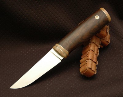

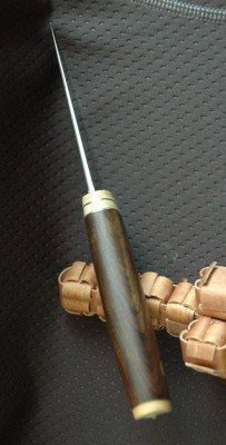

Здравствуйте!
Небольшой нож, тоже долгострой Общая длина- 200 мм, клинок 95 мм, тощ.3 мм, спуски прямые. Материал- AEB_L, закален до 57 HRC. Рукоять- орех, корка бивня мамонта, пин, мельхиор. Максимальная ширина- 30 мм, толщина- 18 мм, монтаж сквозной. Ножны- кожа, вощеная нить.
С уважением- Володя

На ганзе моё сообщение глюкануло и кануло в лету, поэтому повторю сдесь.
Нож понравился, но только формами с боку.
ИМХО, пин не к чему, да ищё как то неудачно расположен.
Мамонтятина, это для полочников....на этом ноже он не к месту.
вид сверху, очень недоделанно выглядит, требует фигуристости, но при таких матерьялах на больстере и тыльнике, лучше не переделывать.

СообщениеДобавлено: Чт сен 15, 2011 22:59
Спасибо за комментарий! Александр, насчет мамонтятины- согласен, просто интересно было попробовать в работе. А по профилю рукояти сверху- что не так? На фото снято не по оси, а так- бочка симметричная, при небольшой толщине- вполне удобно:)
С уважением- Володя

СообщениеДобавлено: Чт сен 15, 2011 23:00
Не доверяю я костяным и роговым больстерам. А в целом, ножик очень хорош, хотя насчет фигуристости рукояти Саша уже сказал.
С уважением- Володя
Володь, слишком широко у больстера смотритца, обычно такую ошибку новички делают, но тебе не простительно. :wink:
Бочка- бочкой, но не в данном случае. :)

СообщениеДобавлено: Чт сен 15, 2011 23:33
Смотрится широковато, согласен.. Надо было пластинку мельхиоровую поставить, а так- побоялся за косточку, но про это уже говорили.. Учту на будущее. Еще раз спасибо.
С уважением- Володя

СообщениеДобавлено: Пт сен 16, 2011 9:09
Мне кажется Александр преувеличивает слегка...мне формы понравились,по крайней мере по фото,и пин вполне эстетично выглядит,единственное Но:или мамонта убрать,или ножны побогаче сшить. :mrgreen:
Поясню:
Мамонт выглядит богато и полочно,хотя понятно что работать им можно и нужно.
Ножны очень качественно сшиты,подвес необычный и интересный,но простоваты в плане отделки(возможно положение спасет простая окраска в темно-красно-коричневый с глянцем.)Или вставку из страуса...
Отсюда дисбаланс восприятия.

СообщениеДобавлено: Пт сен 16, 2011 11:57
Красивый, хороший нож. Мамонт в тему, шарма придает.
Толщина рукояти не доработана у больстера.
Нож и ножны в одной гаме, здорово.

СообщениеДобавлено: Пт сен 16, 2011 15:07
За профильно - фигуристость согласен с Вольфом. Пин пожалуй лишний. Ножны, по мне так и эти гуд. В целом нож рабочий и оставляет приятное впечатление.
