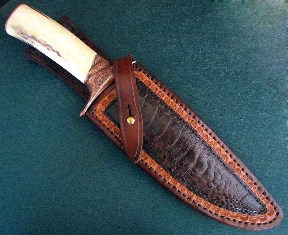

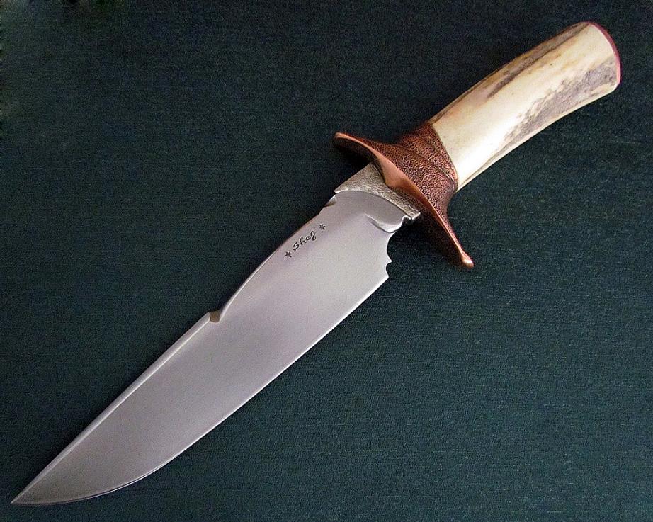

Добрый день друзья-товарищи!
Показываю на вашем форуме кое чего из американской серии:
Боуи в "плавных" линиях.
Сталь D2,твердость 59-60 HRC, закалка в вакууме .Тонкая пескоструйка с последующим травлением.
Лезвие 180х40 мм.Толщина в обухе 6,5 мм.Спуски прямые.
Медь,нейзильбер,рог изюбра.
Сквозной монтаж-декоративный тыльник на резьбе и эпоксидка.
Общая длина 305 мм.
Ножны работы многоуважаемого А.Шамгара.Вставка на ножнах страус.
Рад услышать ваши мнения.

Красивый нож, впечатляет.

Красивый холднячок... Понравился.

Обработка меди на гарде очень впечатлила.

Большое спасибо Андрею!
