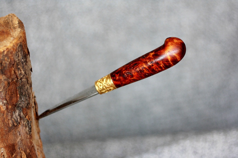

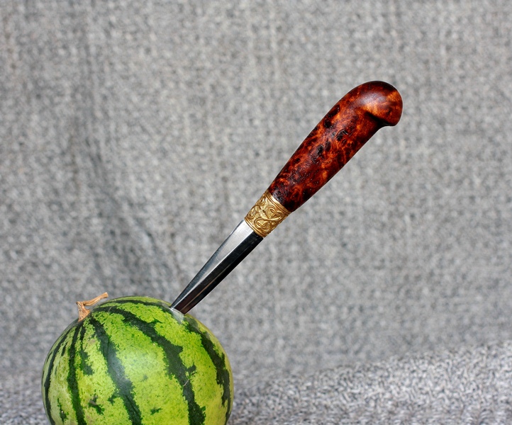

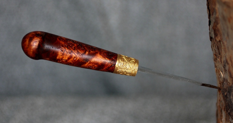

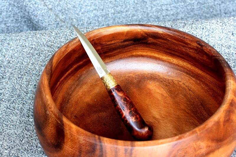

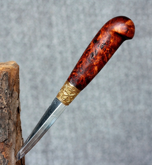

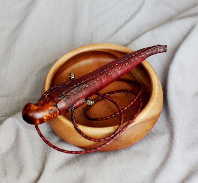

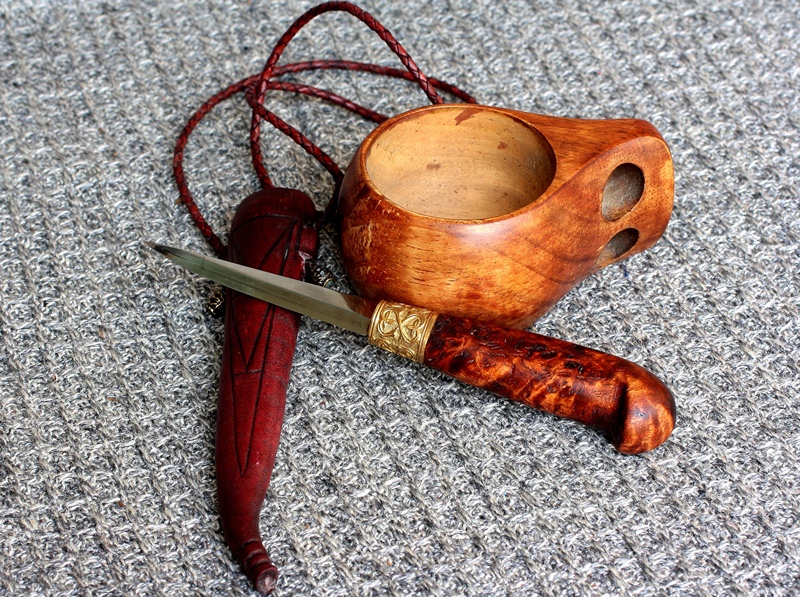

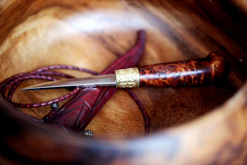

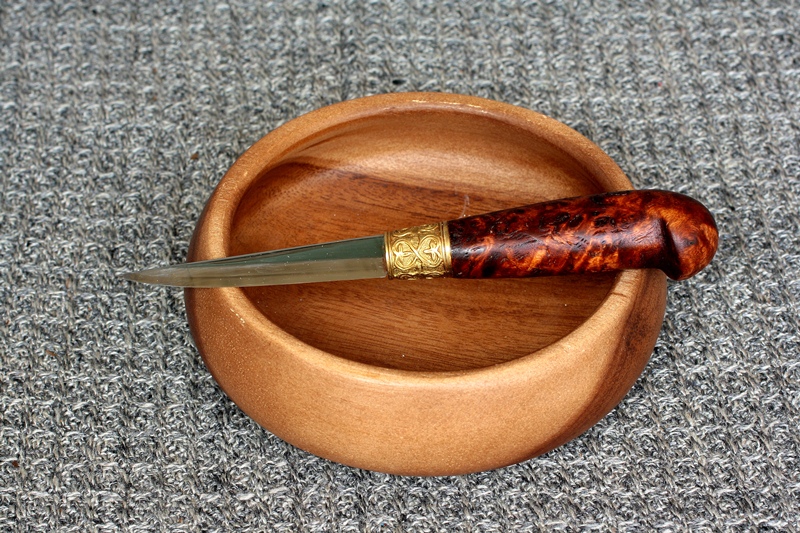

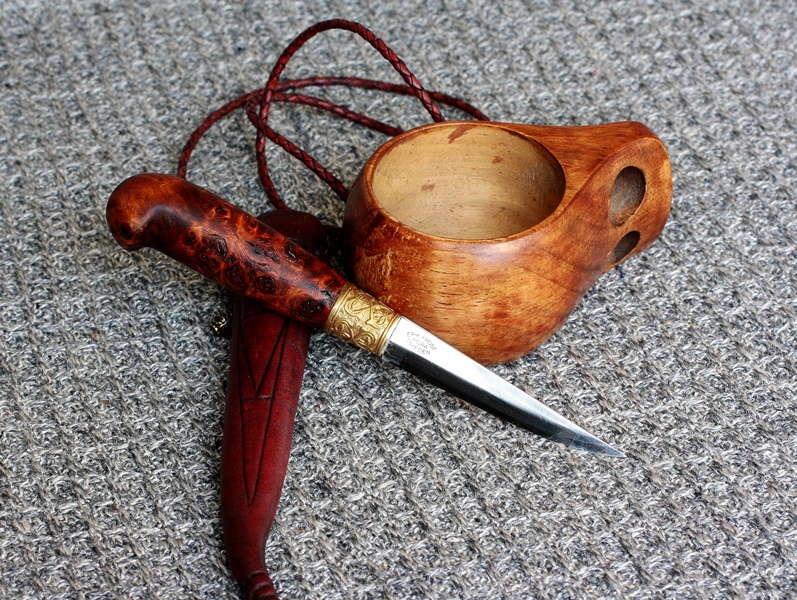

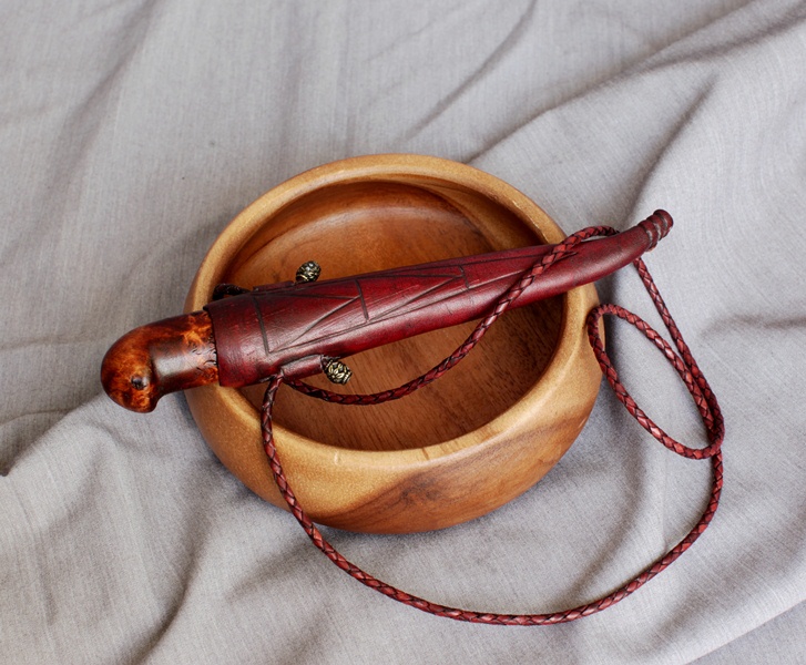

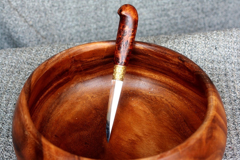

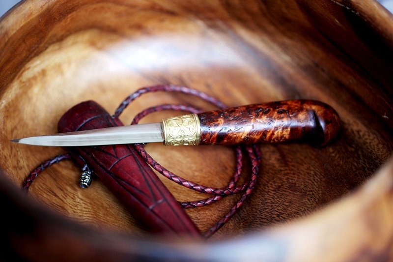

Ещё раз приветствую глубокоуважаемое собрание. Представляю Вашему благосклонному вниманию «междудельный» ножик. К тому же так как мне нельзя участвовать в конкурсе, то постарался таким вот образом самовыразиться по теме шейников и разжечь интерес к конкурсу.
Данный ножик делался по просьбе одной знакомой дамы как шейно-походный и сумочно – цивильный. Основное требование - «в тон к любимой сумочке». Сейчас дама шьёт себе анорак в тон к ножу и думает чем покрасить кеды.
Итак:
Клинок – Эрик Фрост Мора. Ламинат. 75 х 13 х 2 мм. Рез у этого малыша просто бешенный.
Рукоять – оковка литьё латунь (покупная) 15 х20 мм, кап лоха длинноухого – т. е. катрата ( покупать такой материал может только вышеозначенный индивид. Все преимущества – легкий. По твердости и пористости аналогичен мочалке. Полостей открылось море. Залил шеллаком).100 х25 х20 мм. Масло для полок, компот морилок шеллак. Монтаж всадной.
Ножны – кожа растительного дубления – 2,5 мм покрашена красками для кожи из магазина Зади, воск, сосновый вкладыш, шов встык вощёной нитью, шнурок, латунные висюльки.
Вроде всё.

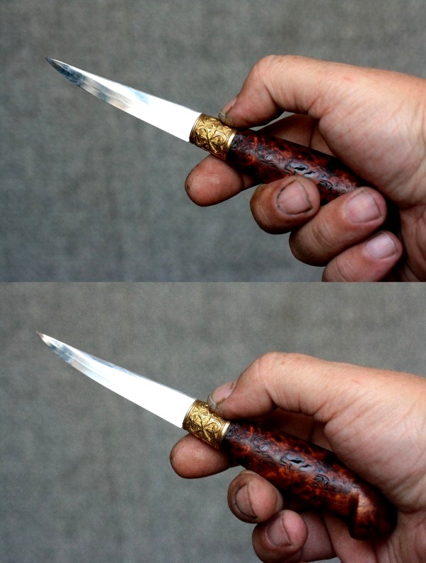

P.S.
Я немного пошутил с масштабом ножа, мисок и арбуза, но фото в руке расставит всё по своим местам.

Отличный нож для дамочки, нарядный. Ножны тоже отличные. Очень понравился.

Здравствуйте Алексей.
Ножик нравица, нарядно...тока вот всёже кажется тыльничек с грибком у этой малявки смотрится тяжеловато, бочёнок мне кажется больше бы подошёл. :)
Была такая мысль. И даже ножны бобом планировал. Сделал макет. Красиво. Однако в руке нож вообще не ощущается, не говоря уже о управляемости. Для бочки с этим клинком нужна оковка с конусом покруче или больстер с плечиками по 2-3 мм.
Ну, может быть, может быть.

СообщениеДобавлено: Пт сен 23, 2011 1:07
Мне понравился,только от смены масштабов на фотках аж голова закружилась.
Орнамент на ножнах можно было погламурней,стразики или рюшечки какие
