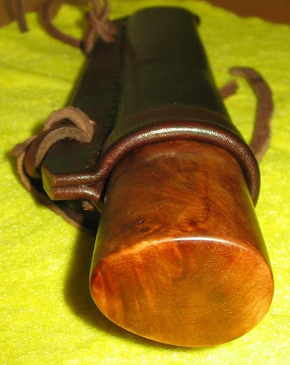

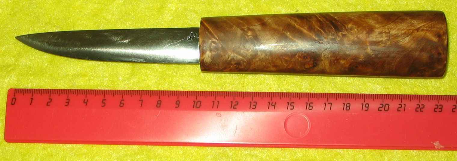

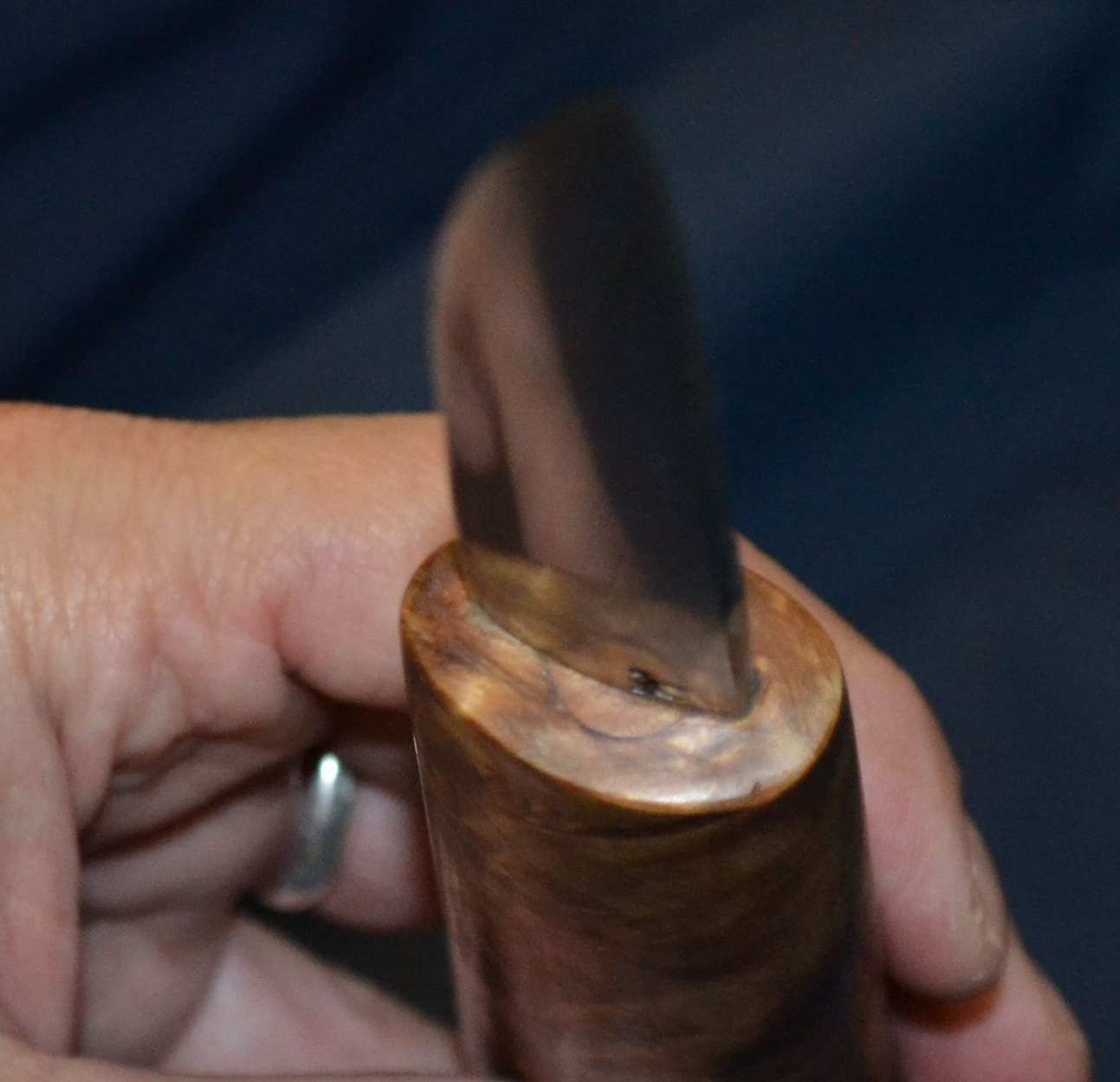

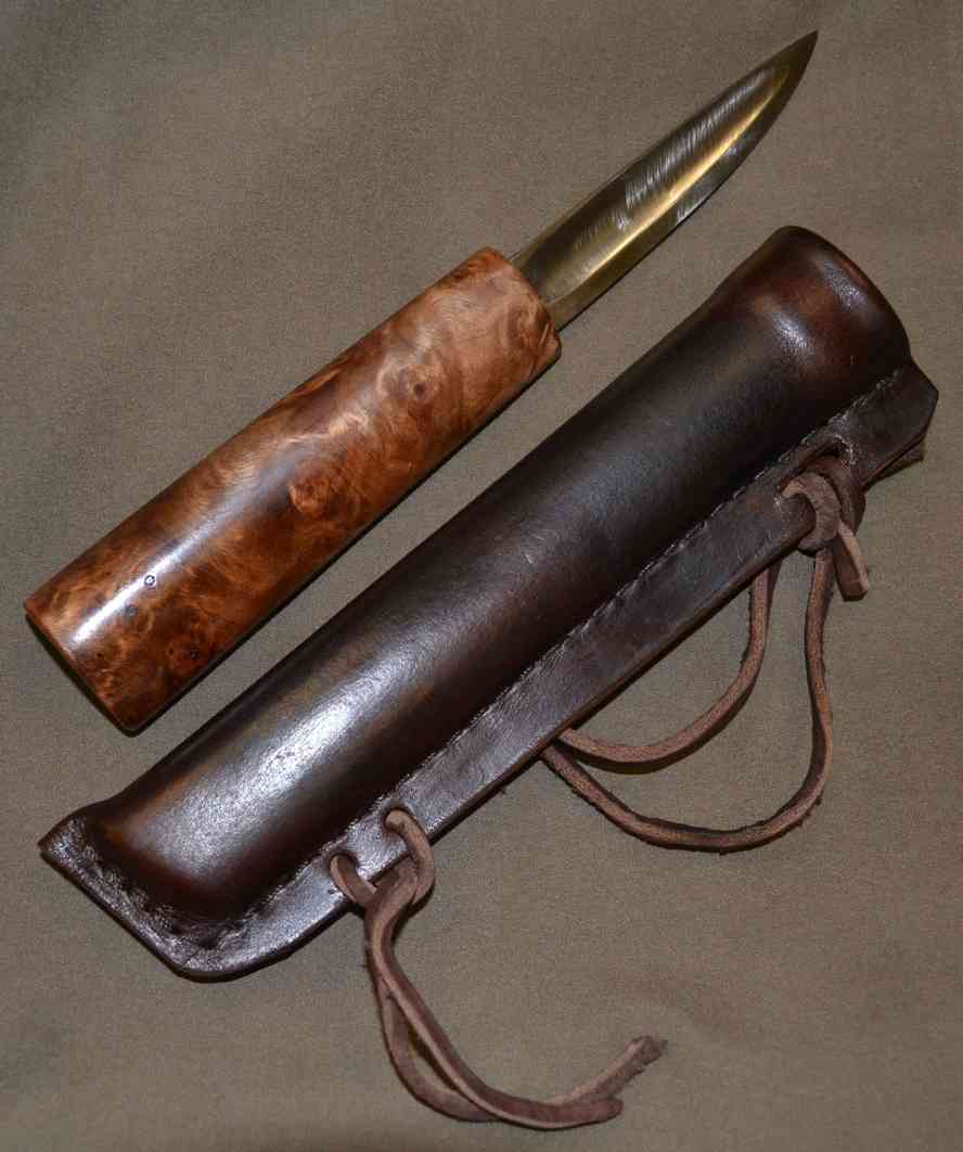

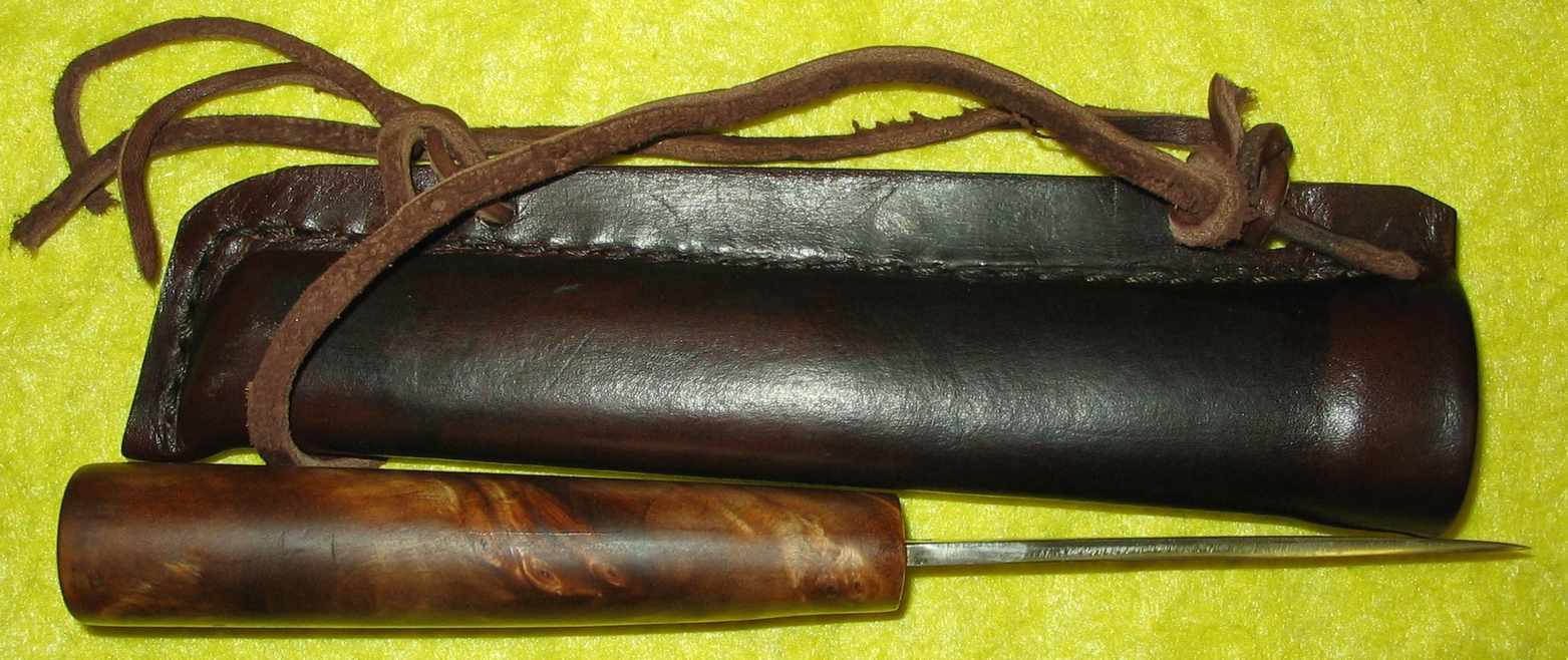

Давно собирался смастерить якутский ножик и… вот он наконец готов. Можно резать, можно любоваться, можно положить под подушку и т.п.
Один из малоразмерных якутских ножиков (от 80 до 110 мм — малый нож (быhычча) — обычно делается для детей или женщин).
Клин 105х20х3 (9ХС). Рукоять (130 мм) – кап березы. Всадной монтаж на эпоксидный клей и чопики. Дерево пропитано льняным маслом; финиш – шеллак. Вкладыш в ножны – сосновый.
Большучее СПАСИБО камраду Елисеша за помощь материалами и советы по изготовлению.

Здравствуйте.
Очень рад что нож удался. Немного добавлю информации - клинок - "запятая" со слабовыпуклой линзой. В ножнах вкладыш. Вы повторили мою ошибку - очень трудно заставить себя сделать рукоять колодку без сужения к клинку (ну привыкли мы к таким формам). Сужение бы поменьше. Пропитка льнянкой, по моему, убивает рисунок капа, подвес интересный, н не совсем якутский.А в остальном - безупречно (кроме качества фото). Монтаж на чопики - отлично. Отсутствие порожка вкладыш - рукоять на ножнах - здорово. В общем молодец.
Интересует Ваше мнение по удобству ножа в эксплуатации.

Здравствуйте!
Да, в сознании пока не укоренилось - совсем прямую. Чуть сузил - по 2,5 мм на каждую сторону.
елисеша писал(а):
...подвес интересный, н не совсем якутский.
подвес в районе устья - временный. нету подходящего мягонького ремешка. кучу полос кожаных перепортил.
я такого еще не делал. было интересно.
Это благодаря Вашей помощи.
Надо будет попробовать порезать. :)
