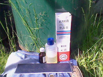

Доброго!Промазывал ткань пластмассовым шпателем на стекле,с "вдавливанием" эпоксы в ткань.Вроде всё получалось.А ткань у Вас точно хб (коттон)? А то ,вроде синтетические ткани на микарту не идут.

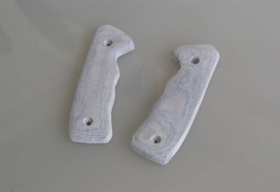

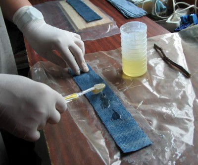

Я жирно промазывал эпоксидкой. Нанося её зубной щеткой. Наносил с одной стороны. Потом переворачивал и промазывал с другой. Ткань пропитывалась насквозь.
Сжимал апосля как мог сильнее. В отсутствии струбцин - 20 кирпичей сверху. Из хорошо пропитанной ткани черезчур выдавить клей невозможно. ИМХО
синтетику хорошенько пропитать сложнее.
glue-1.jpg [ 54.4 КБ | Просмотров: 15319 ]
glue-3.jpg [ 60.37 КБ | Просмотров: 15319 ]
skinner8.jpg [ 84.07 КБ | Просмотров: 15317 ]
p.s. старался сжимать как можно сильно и как можно равномернее. досочки сжимал струбцинами так, что концы их изгибались. поэтому в одном из случаев брал две стальных пластины (чтобы не пропечатались дырочки - подложил квадратики линолеума)
Изображение Изображение Изображение Изображение
Тут ключевое слово-"хорошо пропитанной" .
Пальцами пользуюсь чисто из скупердяйства и вечной боязни , что не хватит разведенного клея .Он не остается на дополнительной поверхности для намазывания .
Можно и об край банки ,как Артем . :D
