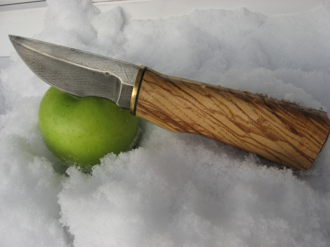

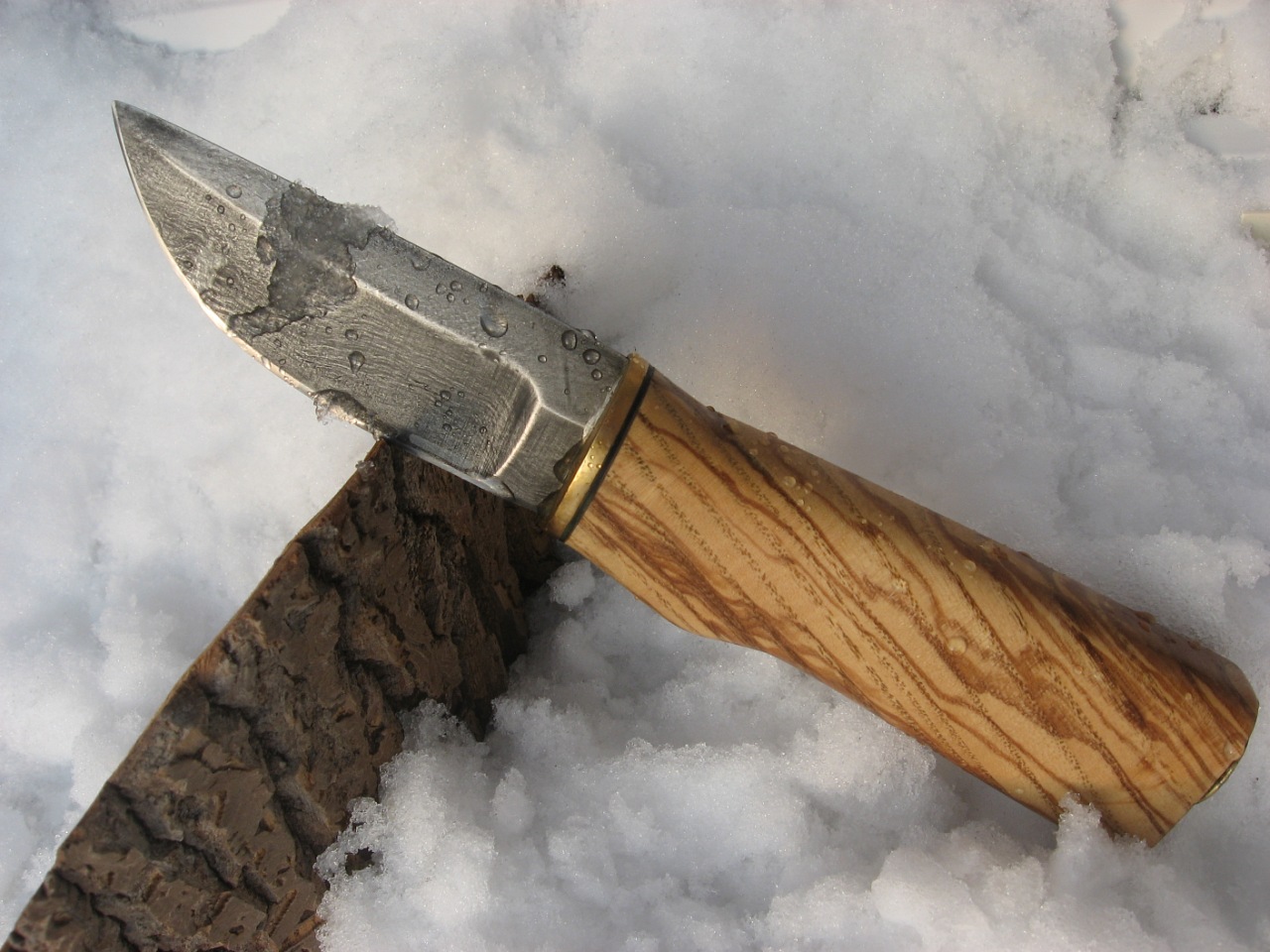

Здравствуйте,дорогие форумчане!
Сделал вот ножик со стилизацией под ружейный приклад....
Клинок 70х35х3,высокоуглеродистый промышленный булат :D
Рукоять:латунь,фибра, ясень оливковый,гильза 12 кал.
Сделан в подарок.
ПыСы режет зверски сия углеродка и правится влёт.

Знаю такую железаку, весьма приятна.
А чего вдруг такая форма? Ладонь вперед не проваливается?
 Заголовок сообщения: Re: Ножик как ножик...шкурник
СообщениеДобавлено: Вс окт 09, 2011 1:16
С одной стороны розелли навеял,с другой-стилизация под ружейный приклад.Шкурить очень удобно.

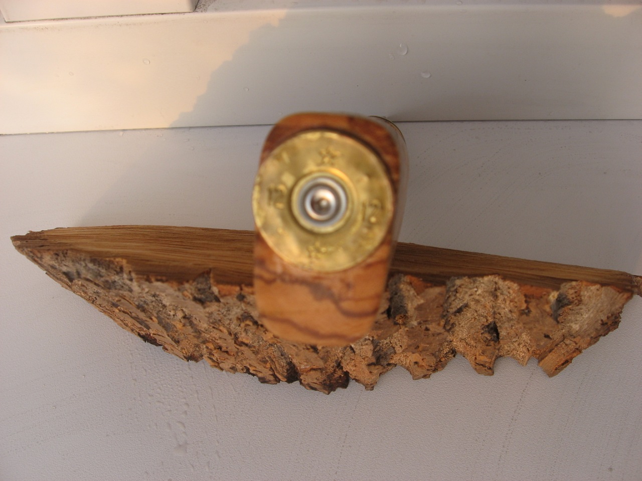

Вот посмотреть бы вид сверху и со стороны клинка на больстер.
СообщениеДобавлено: Вс окт 09, 2011 1:22
Ножик давно уже бобров ошкуривает :mrgreen: ,как на духу сверху бочкообразная рукоять,со стороны клинка на больстер-всё ровно :) повторяет почти тыльник формой.

может "шейку ложи" стОило ближе к навершию ножа отодвинуть?
и где это уже снег выпал? :D :D
СообщениеДобавлено: Вс окт 09, 2011 13:23
Может и стоило потоньше,мне кажется,тогда бы рукоять пришлось удлинить. Снег из морозилки,конечно ;)

Чёт странный прогиб на спинке ,да и заовалить по диаметру гильзы не помешало б .
СообщениеДобавлено: Пн окт 10, 2011 11:41
+1
