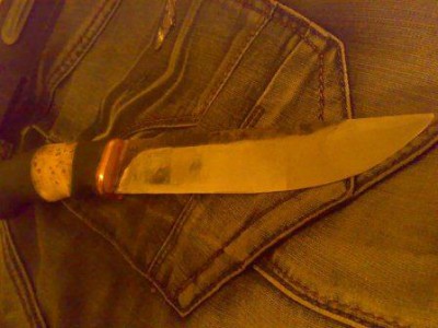

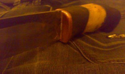

Здрасте, давно не писал на форуме.... вот наконец закончил свой долгострой, всадной монтаж на эпоксидку.
клин: раскованная рессора, 150Х30Х2.5, с трудом царапает стекло
рукоять: медь, комль берёзы покрытый тушью, кап берёзовый, кожа, латунь. (еще не пропитана)
ножен непредвидьтся
вот как-то так... :D

ну нет фотика, чтож теперь! :mrgreen:

Молодец, прогресс - налицо!

Мне само название понравилось:"для бати" ! А то у меня каждый третий нож "для сына" :mrgreen: .
Бате понравится , уверен !

А что ,как прототип будущих ножей ,очень даже может быть . Жаль не рассмотреть качества прокраски древесины.

прокрашивал ватной палочкой, на несколько раз ( через сутки), прокраска равномерная, матово чёрная, и главное со временем не выгорит, очень бюджетно( 20 р. за баночку в 70 милилитров)

Если 65г царапает стекло,то это не очень хорошо.

режущая кромка не крошится вроде...

При толщине в 2.5 мм пусть лучше гнётся чем крошится ,а если кромка стоит ,то и проблем нет.

Подпальцевая выемка на капе пожалуй лишняя.
По поводу закалки, было пару штук из 65Г без нормального отпуска. Первый сломался у рукояти при первом же броске в дерево. Второй сломал товарищь при открывании почтовой посылки и тоже у рукояти. :( Разлюбил я 65Г и переключился на клапана и инструментальную. :mrgreen:

А я на подшипники перешёл...

Молодца,факт роста налицо,но табуреты никто не отменял...
для начала протереть нож,обьектив телефона и сделать фотки на ярком дневном свете.
потом будем посмотреть.
зы: тушь пачкаться не будет?

Брюшко рукояти сгладить и терзать нож на самых трудных работах, явно не полочник.

нет не будет, там белок в роли отвердителя.

ШХ15 с грамотной закалкой сталь добрая и зело резучая. А если ещё и протравить грамотно, то гуд.
:wink: Удачи и терпения.
