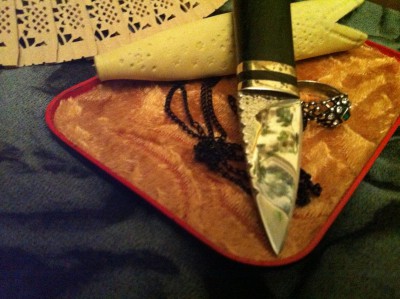

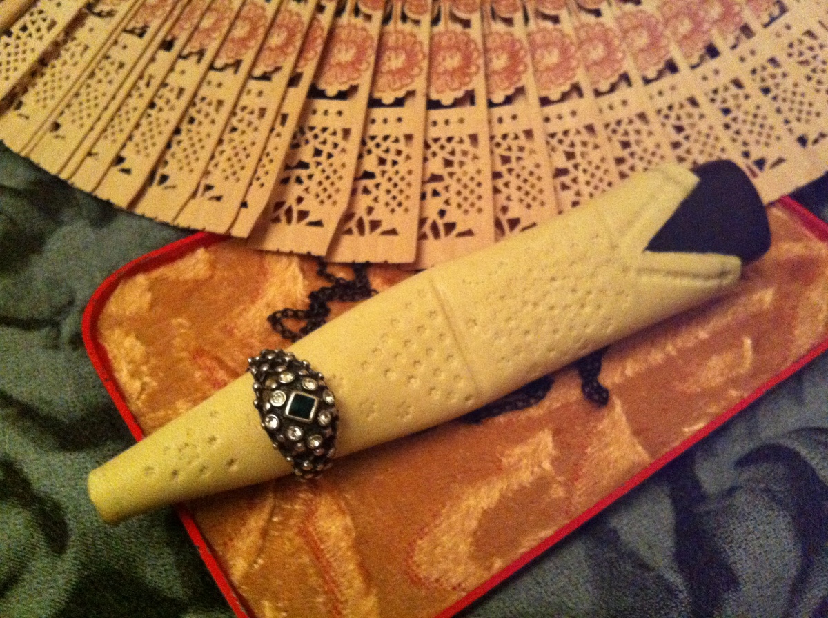

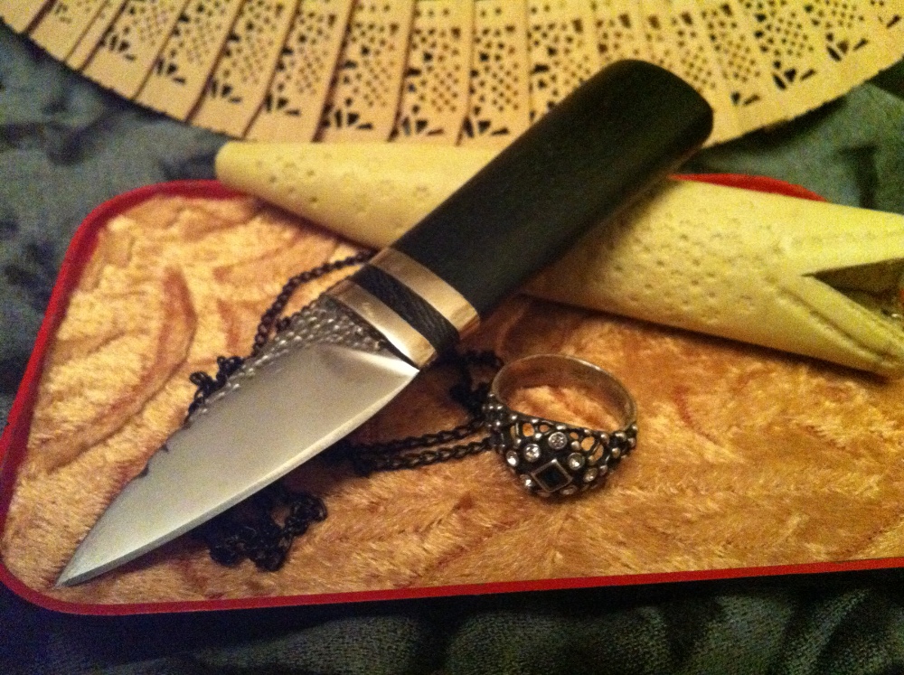

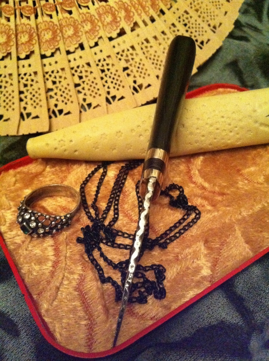

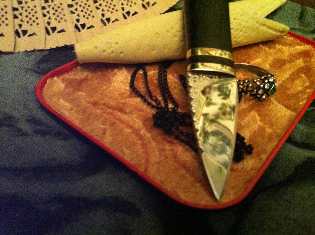

Родил все таки данюю задумку. Хотелось сделать шейник не стандартный не большой но резучий. Этот нож сделат мной От и До как говориться. Спуски выводил на ЛШМ. Дремелем вырезал из фикса советского который мне стал нравиться после того как я им рубил дерево и РК осталась на месте. Полировку тоже сам делал. Первый опыт работы с войлочным кругом и пастой ГОЙи считаю прошел успешный.
Изначально задумывался как приятный аксесуар для девушек.
ТТХ.
Общая длинна ножа 7-8 см.
Клинок 4-5 см. Нержавеющая сталь ( по ощущениям 50 - 55 по Роквелу)
Подводы под 0.5.
Ручка
Мельхиор, венге, мельхиор, граб мореный.
Пропитан Данишем.
Ножны - кожа, тиснение.
Подвес цепочка черного цвета.
Нож получился очень резучим. Бреет с хрустом.

Нож красавец. Удался 100%.
Файлворк чутка по изящней (тоньше) бы. Чем надфилинг выполняете?
 Заголовок сообщения: Re: Шейник "Дамский угодник"
СообщениеДобавлено: Ср окт 12, 2011 12:22
:mrgreen: :mrgreen: :mrgreen: Как не странно надфилями... Потом полировал войлоком с пастой ГОИ.

Все проще... Берем нормальный надфиль не алмаз доводим до ума а потом полировка на войлочном кругу. Секрет в том что у круга тоже есть острый край вот им и полируем. Само собой часть метала сотрется но тут надо надфилинг делать с учетом этого. ТОлько есть один момент надо следить за тем чтобы при полировке сталь не перегреть.

На нижней фоте на обухе клинка мне видятся какие-то буквицы . :roll: Офицыально заявляю - не курю,отвары не пью. :mrgreen: Что сии знаки означають ?
СообщениеДобавлено: Ср окт 12, 2011 20:54
:shock: Э.... и правда уж не STA?
