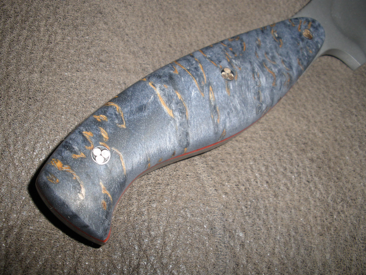

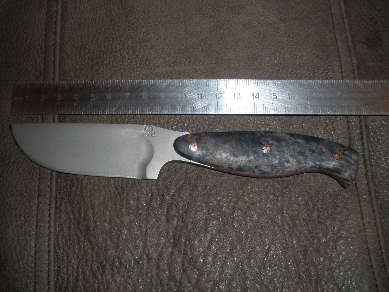

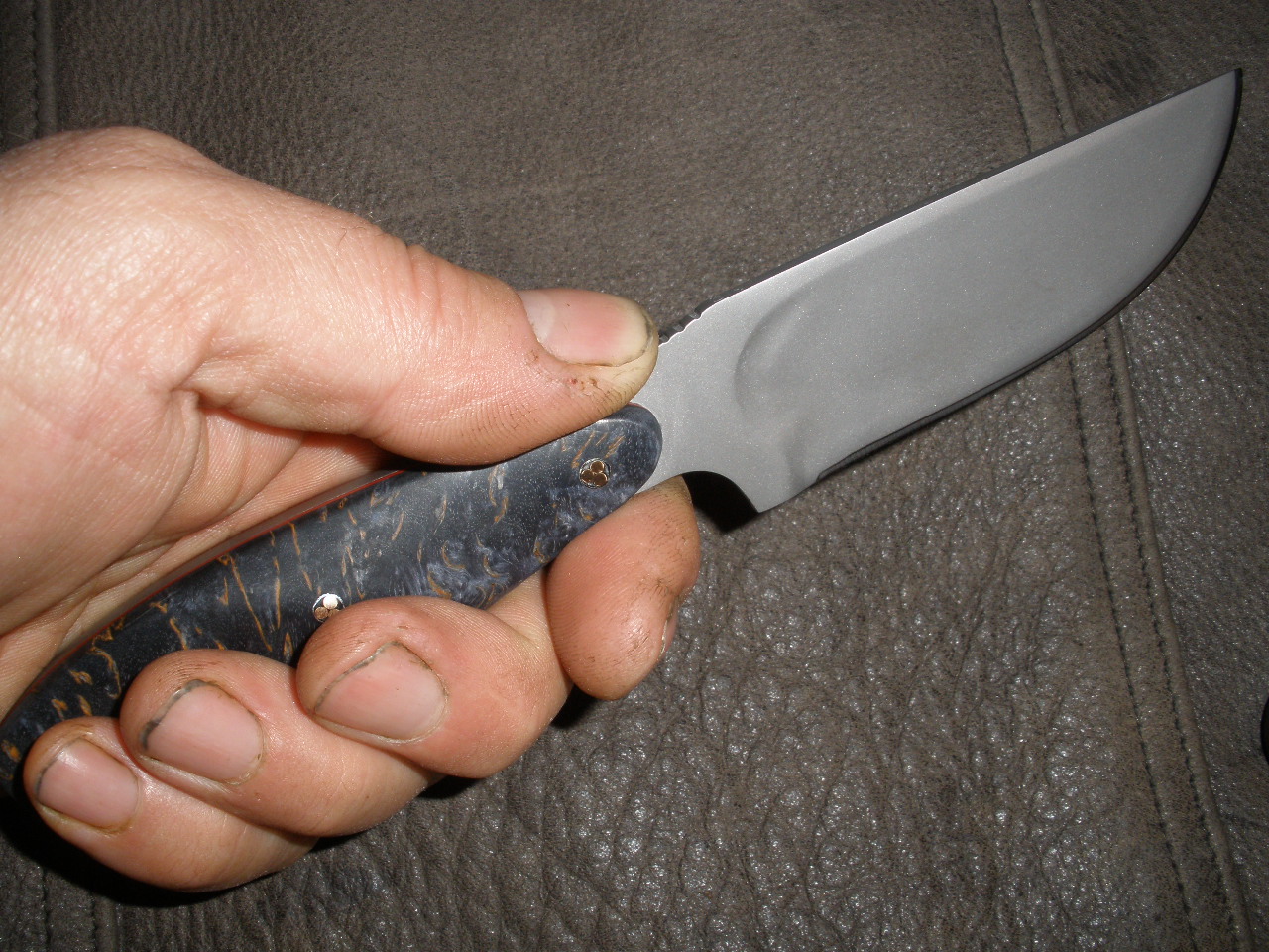

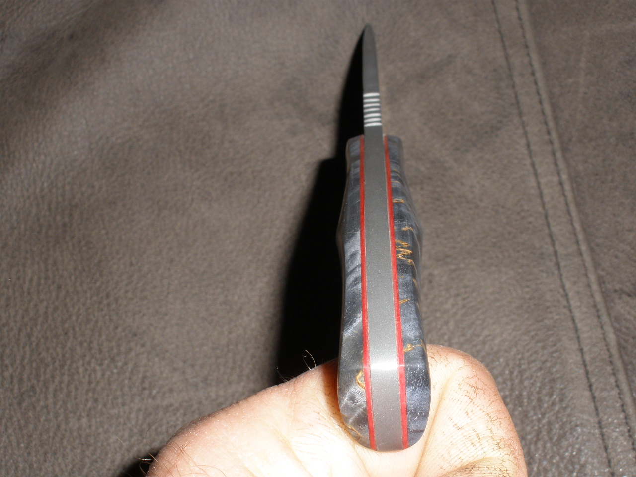

Приветствую сообщество .Скособенячил я как-то нож,не понравились накладки.Заменил .Не понравился контур рукояти,переделал.Полировка мутная-записькаструил её к чертям.Вот теперь можно и людям показать.Прослойка микарты под накладками должна несколько оживить восприятие ножа в целом. Дровишки на плашках- стабикап берёзовый странного колеру.Железка - подшипник от мастерской Федотова.Пинчики местного изготова.Ножны я так и не научился шить.Буду заказывать у мастеров.Принимаю высказывания в стиле ,,Елей ,или дифирамбы,, :mrgreen: , для критиков приготовил беруши. :mrgreen:

Елея и прочих дифирамбофф не будет, а будет объективная (а как же иначе?!) оценка.
Очень неплохо. И деревяха интересная. А вот такое рикассо вижу впервые :shock: Интересно, в чем фишка?

Деревяшка понравилась....а вот сама эргономика невпячетлила, компактности рукояти нехватает, при такой геометрии, рука будет ёрзать по рукояти взад вперёд.....как бы совершая непристойные движения..... :mrgreen: :mrgreen: :mrgreen: сместить бы деревяху вперёд, и тыльник подрезать......вот как то так. :) :roll:

Чисто визуально нож понравился. Не стану обсуждать рикассовское рикассо. Глядя на нож в руке, не думаю, что он будет сильно плавать во время работы.

Похож на рыбку:) Приятный. Чем спуск такой выводили?

Делаю такую рикаску не первый раз .Прикол в том что некоторые хваты подразумевают контроль ножа путём накладывания указательного пальца на рикассо . Обычно там оказывается ровная грань спуска . В данном случае палец как бы находится в ,,зафиксированном,, положении.Делал эту дугу дримелем ,абразивным камушком ,потом резиноид.Ничего сложного ,но муторно .И права на ошибку почти нет.

Именно по этой же причине и не стоит двигать "мясо руковки к клинку". Это как на японских кухонниках, т.е. для тонкой работы такие хваты - в самый раз.
Но вот общий абрис не вызывает у меня однозначных чувств... Короче спорно.
