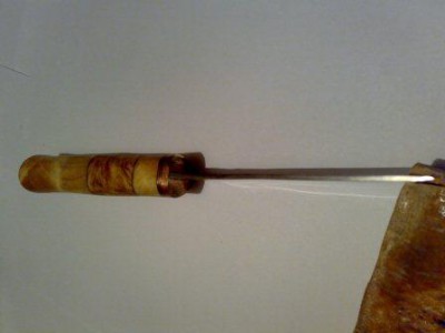

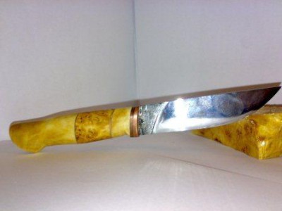

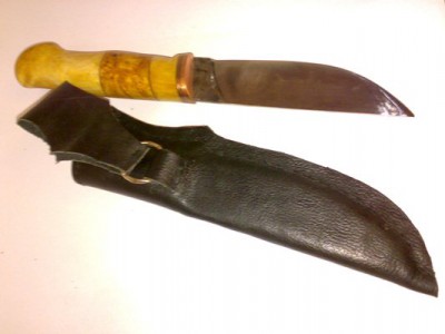

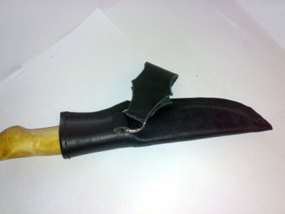

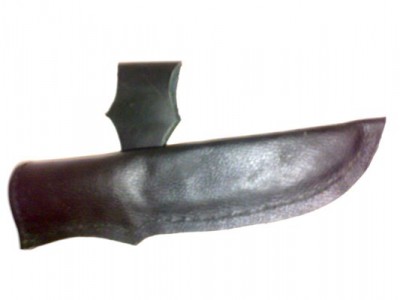

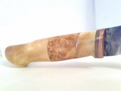

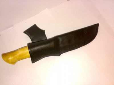

Ну вот ещё один сделал сам от и до... делал около месяца
сфоткал как смог
Клин шх15, 113Х27Х3(у больстера, и постепенно сужаясь к кончику) спуски от обуха, стекло царапает с большим усилием...
Рукоять: медь, сувель и кап берёзы, черные проставки с пластиковой папки для бумаги. забыл больстер полирнуть перед фотографирыванием.
Пропитка олифой, попробую ножны ему забацать( надо же когда то попробовать)
думаю в барахолку пойдёт...

Вот вроде нормально ,на нож похоже ,но разглядеть-то толком вааще ничё нильзя. Размер фоток побольше б.
 Заголовок сообщения: Re: берЁзовый
СообщениеДобавлено: Ср окт 19, 2011 19:11

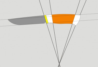

На лицо нарушение всех пропорций. Пробуйте работать через эскиз.
а в чём конкретно нарушение пропорций?
СообщениеДобавлено: Ср окт 19, 2011 19:54
Начнем с того, что я очень рад что Вы делаете ножы. Не беритесь сразу за сложные вещи.
По данному ножу, просто проведу вспомогательные линии и всё сразу видно. Нож плывет и разваливается на куски. Не принимайте близко к сердцу. Учатся на ошибках.
Здесь может быть лиш один ответ " очень удобно сидит в руке"

Да не, на фотке нож под наклоном малость ,да и фотки не супер... но колсячки есть по геометрии, я и не отрицаю :roll:.

по общей геометрии вот тут концепцию интересно обсуждали,рекомендую.Андрей M8MS целую теорию разработал
http://talks.guns.ru/forummessage/97/609299.html

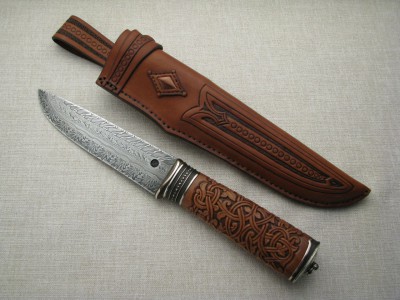

а кстати,про резьбу вашу,где поглядеть можно?
СообщениеДобавлено: Ср окт 19, 2011 20:30
100% наглядно.
bobr7226
http://www.reznoe.ru/gallery2006.php пожалуйста
СообщениеДобавлено: Ср окт 19, 2011 20:54

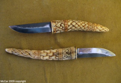

Ну нихренажсебе....Саша,умея резать так,можно не заморачиваться с набором деревях и выведением плоскостей,молоточная прямая рукоять с резьбой+"примитивно-грубый" клин+ резьба соответствующая по стилю+ножны,сшитые грубой толстой ниткой...вот ключ к победе.Щас пошукаю фотки,на Ганзе кто то очень интересные ножи резал в этностиле.По самшиту резьбу потянешь?

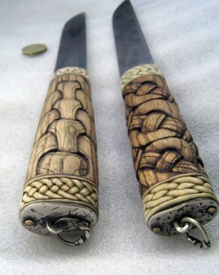

я вот про что:

прикольно, да и не оч сложно, только куда их девать то, разве что на полку?

Да ладно...я вживую щупал,вполне рабочие ножи при нормальной пропитке. Камрад M cCar делал одно время,потом запропал с Ганзы куда то,а жаль,было красиво и оригинально.У него еще ножны никак не получались в таком же стиле
http://talks.guns.ru/forum/94/662484.html
вот еще фото,но это уже другой уровень,автора не помню к сожалению.

И все-таки это нож получше предыдущего.
Клин так же сами отстучали?
Как=бы мэне тож трохи постукать...
bobr7226
СообщениеДобавлено: Ср окт 19, 2011 22:16
растём помаленьку! да, клин сам делал.
