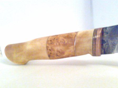

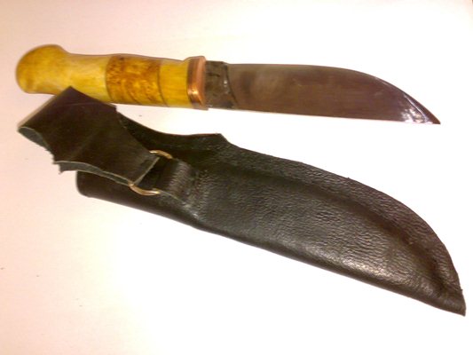

Ну вот ещё один сделал сам от и до... делал около месяца
сфоткал как смог
Клин шх15, 113Х27Х3(у больстера, и постепенно сужаясь к кончику) спуски от обуха, стекло царапает с большим усилием...
Рукоять: медь, сувель и кап берёзы, черные проставки с пластиковой папки для бумаги. забыл больстер полирнуть перед фотографирыванием.
Пропитка олифой, попробую ножны ему забацать( надо же когда то попробовать)
думаю в барахолку пойдёт...

Вот вроде нормально ,на нож похоже ,но разглядеть-то толком вааще ничё нильзя. Размер фоток побольше б.

На лицо нарушение всех пропорций. Пробуйте работать через эскиз.
а в чём конкретно нарушение пропорций?
 Заголовок сообщения: Re: берЁзовый
СообщениеДобавлено: Ср окт 19, 2011 19:54
Начнем с того, что я очень рад что Вы делаете ножы. Не беритесь сразу за сложные вещи.
По данному ножу, просто проведу вспомогательные линии и всё сразу видно. Нож плывет и разваливается на куски. Не принимайте близко к сердцу. Учатся на ошибках.
Здесь может быть лиш один ответ " очень удобно сидит в руке"

Да не, на фотке нож под наклоном малость ,да и фотки не супер... но колсячки есть по геометрии, я и не отрицаю :roll:.

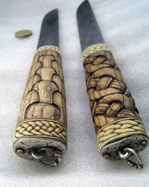

я вот про что:
3164640.jpg [ 84.66 КБ | Просмотров: 10949 ]
3702411.jpg [ 88.95 КБ | Просмотров: 10949 ]

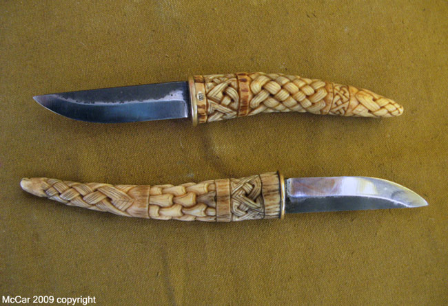

Да ладно...я вживую щупал,вполне рабочие ножи при нормальной пропитке. Камрад M cCar делал одно время,потом запропал с Ганзы куда то,а жаль,было красиво и оригинально.У него еще ножны никак не получались в таком же стиле
http://talks.guns.ru/forum/94/662484.html
вот еще фото,но это уже другой уровень,автора не помню к сожалению.
