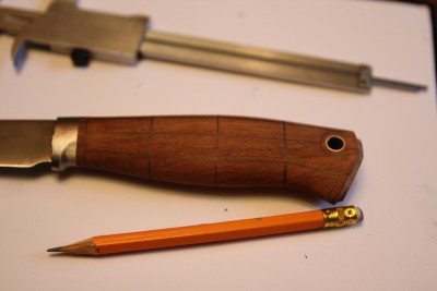

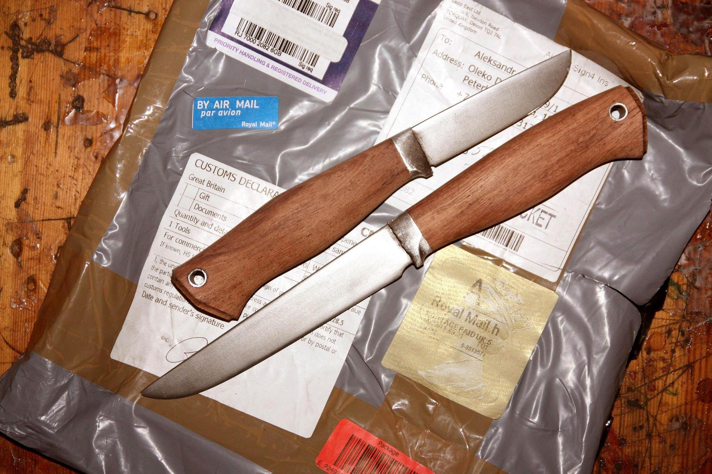

ШХ15, титан, палисандр.
поковки ДД, слесарь я, калил наверное ДД, или Бамбр....увидит тему сам скажет.
собственно, это заготовки, без пропитки и финиша, ободранные вгрубую перед тонкими работами, соответственно не точены и не пропитаны, и без ножен, тока формы остануться.
ТТх пока писать не буду, закончу отображу в первом посте.

Длинный ничего такой .. :roll:

Какая прэлесть...ни оспы,ни пинов.Послежу :D
всечка тоже титановая будет?

Привет Саша! А это точно ШХ? Оспины то есть, это не ДИ?

ни оспы,ни пинов.
Так, это ещё не поздно сделать. :lol:
Неее, гдеж ты видел титановую всечку?
что имеется, то и бум вбивать.....мельхиор. :)
Привет Назар, точно не ДИ90, эти поковки ещё давно мне ДД подогнал и говорил что ШХ15, ну а закалили только недавно...значит пришла их пора. :D

Длинный очень даже ничего .Даже без всечки очень .

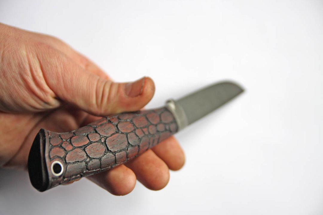

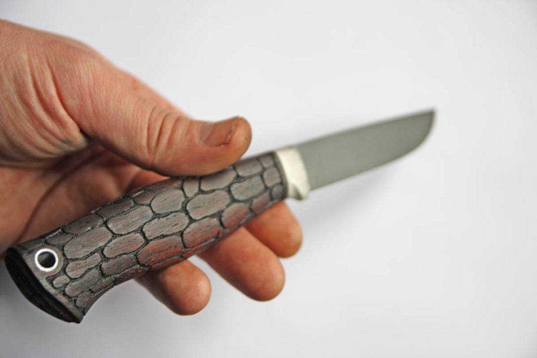

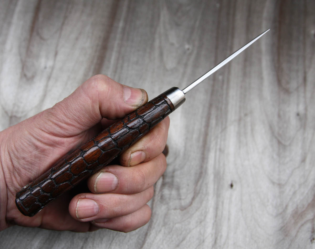

Может и так, но это моё дело, и мои ножики, что хочу, то с ними и делаю. :)
Простоножики- это неинтересно. С такимже успехом, можно ободрать мишуру с любого кастомного ножа, и получить обычный рабочий нож, или я не прав? :wink:

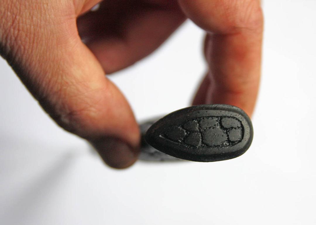

На мелком отказался от всечки, но всётаки сделал черепашку. :mrgreen:
IMG_0147.JPG [ 56.91 КБ | Просмотров: 15638 ]
IMG_0148.JPG [ 55.42 КБ | Просмотров: 15638 ]
IMG_0146.JPG [ 59.39 КБ | Просмотров: 15638 ]

Черепаха - гуд! Кроме того, что хорошо выглядит, так ещё весьма практична, ИМХО. Ножег поменьше скользить будет в руке, но в то же время рельеф не такой сильный и равномерный, мозоли не набьёшь. А на счёт всечки... Понятно, что Ваши ножи, что хотите, то и делаете. Но вот зачем? Я повторюсь, что руками и ногами ЗА разного рода украшательства. Даже отдаю предпочтение именно украшенным ножам, более того, простые ножи-работяги мне не интересны, я люблю что-то ближе к АХХО или арту. Простых, скучных, рабочих ножей - миллионы. А художественных - единицы. Но я не понимаю, когда украшают рабочий нож. Рабочий нож должен быть прост, удобен, надёжен и именно скучен, ибо им надо работать, а не тратить время любуясь на него. Да и порой, украшенный нож просто жалко убивать по полной программе. О5 же, а если потеряешь или сломаешь? Потерял "одноликого работягу из толпы", и не жалко, за приемлемую сумму завтра купил нового. А нож со всечкой уже дороже стоит, и гораздо, да и продаётся не на каждом углу. Да дело даже не в цене, а в том, что красивую весчь жалко, а невзрачную чаще всего нет. Психология такая у большинства.
По этому, я считаю, что украшать всечкой и прочими изысками надо очень качественные ножи, которые по качеству изготовления и надёжности дадут фору любому работяге, но которые никогда не будут юзаться по назначению. А по этому, можно в ущерб эргономике, и с дизайном поиграть, и экзотических материалов добавить, и много чего ещё. А украшать работяг - ну хоть убей не понимаю...

Черюпашка зачотная Саш ! Калил толи я под Дедовым надзором толи наеборот :mrgreen:
отпуск точно я делал :D так шта мне долю похвалы отстегни :mrgreen:
:D СПАСИБО, и деду, и тебе отдельное, за курьерство.

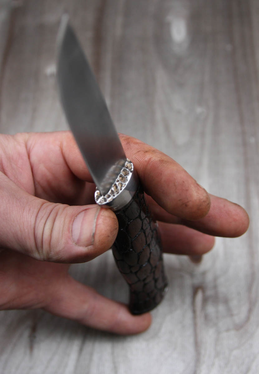

 Заголовок сообщения: Re: пара заготовок под всечку
СообщениеДобавлено: Пн окт 24, 2011 17:16

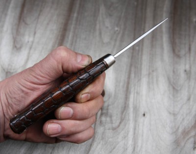

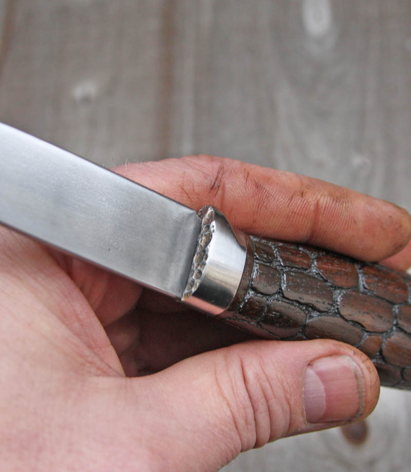

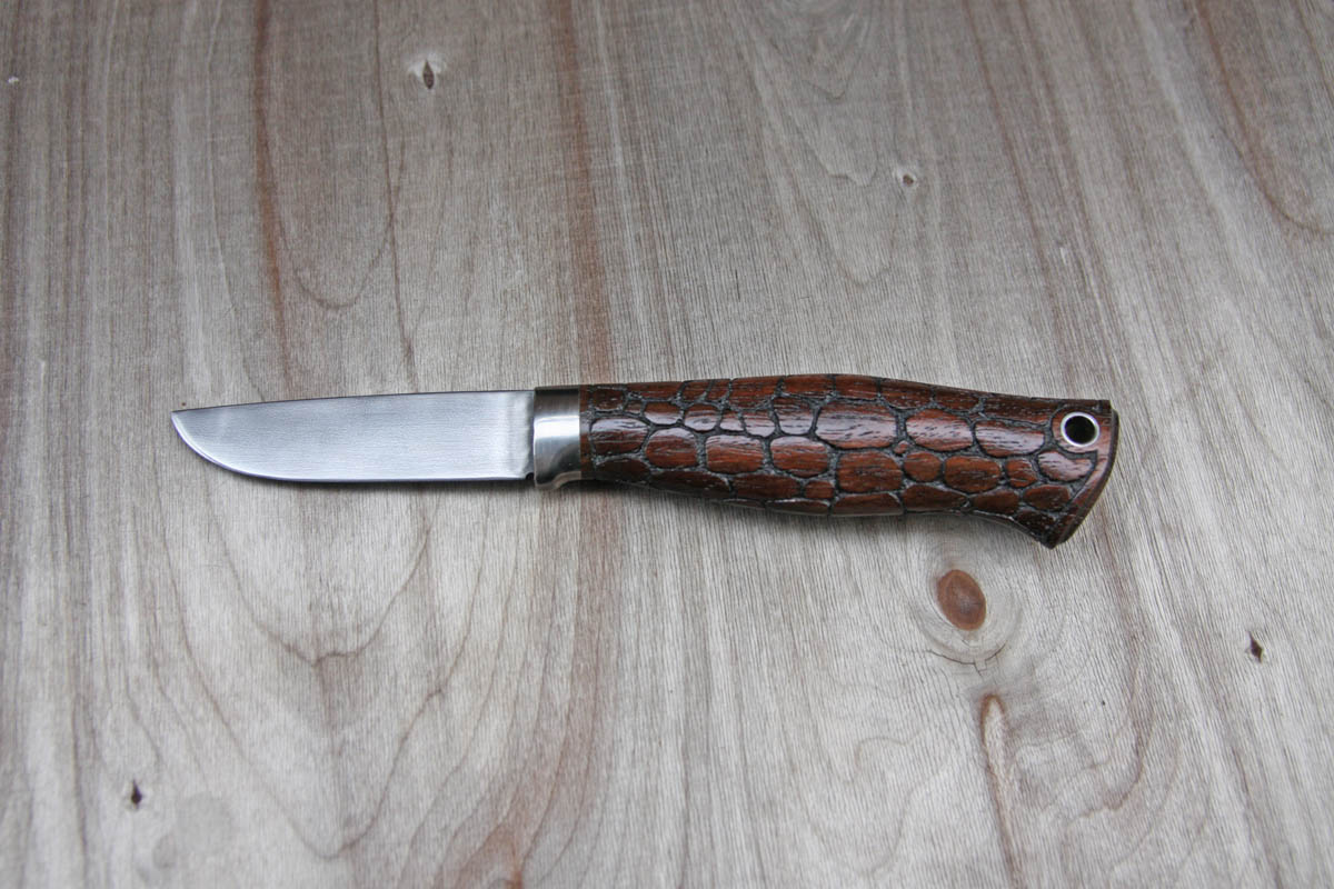

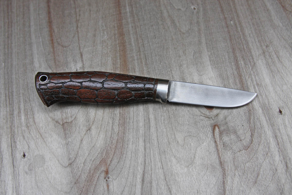

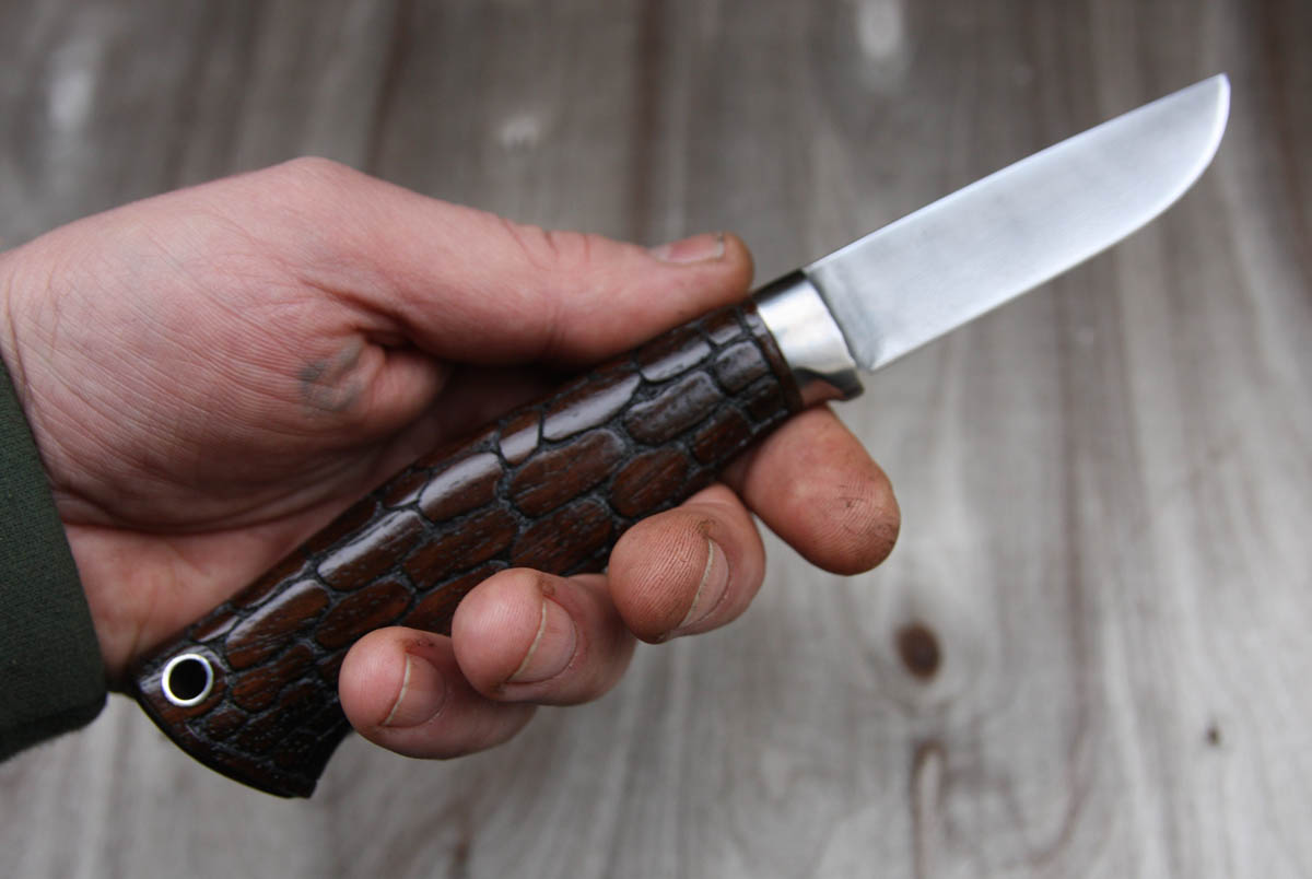

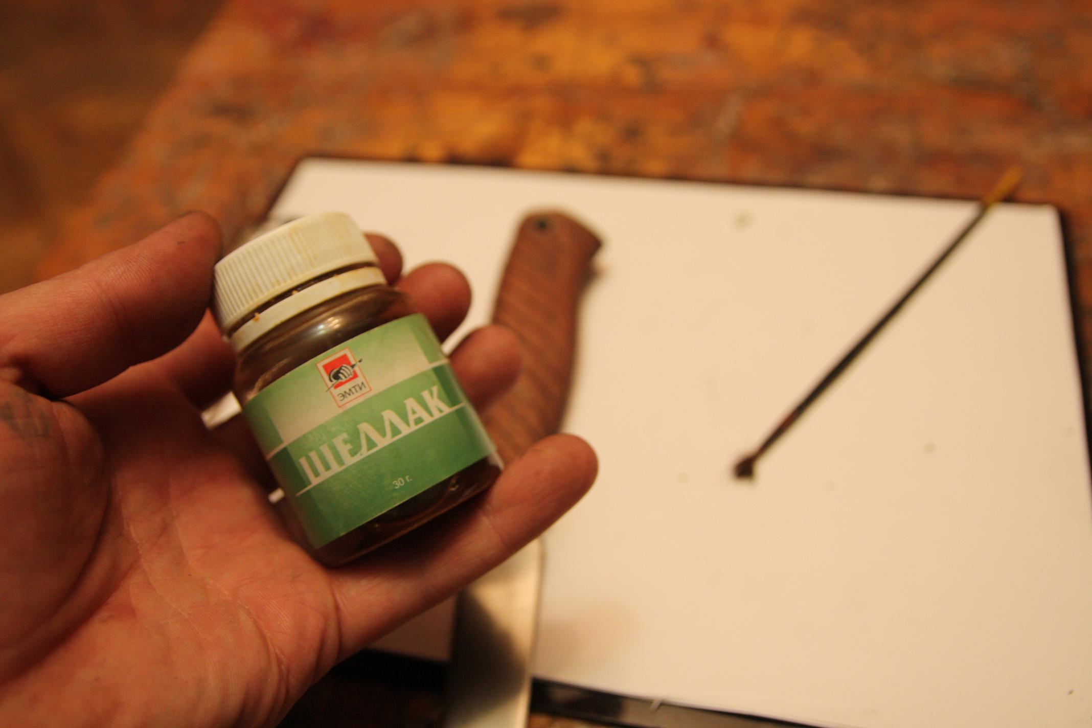

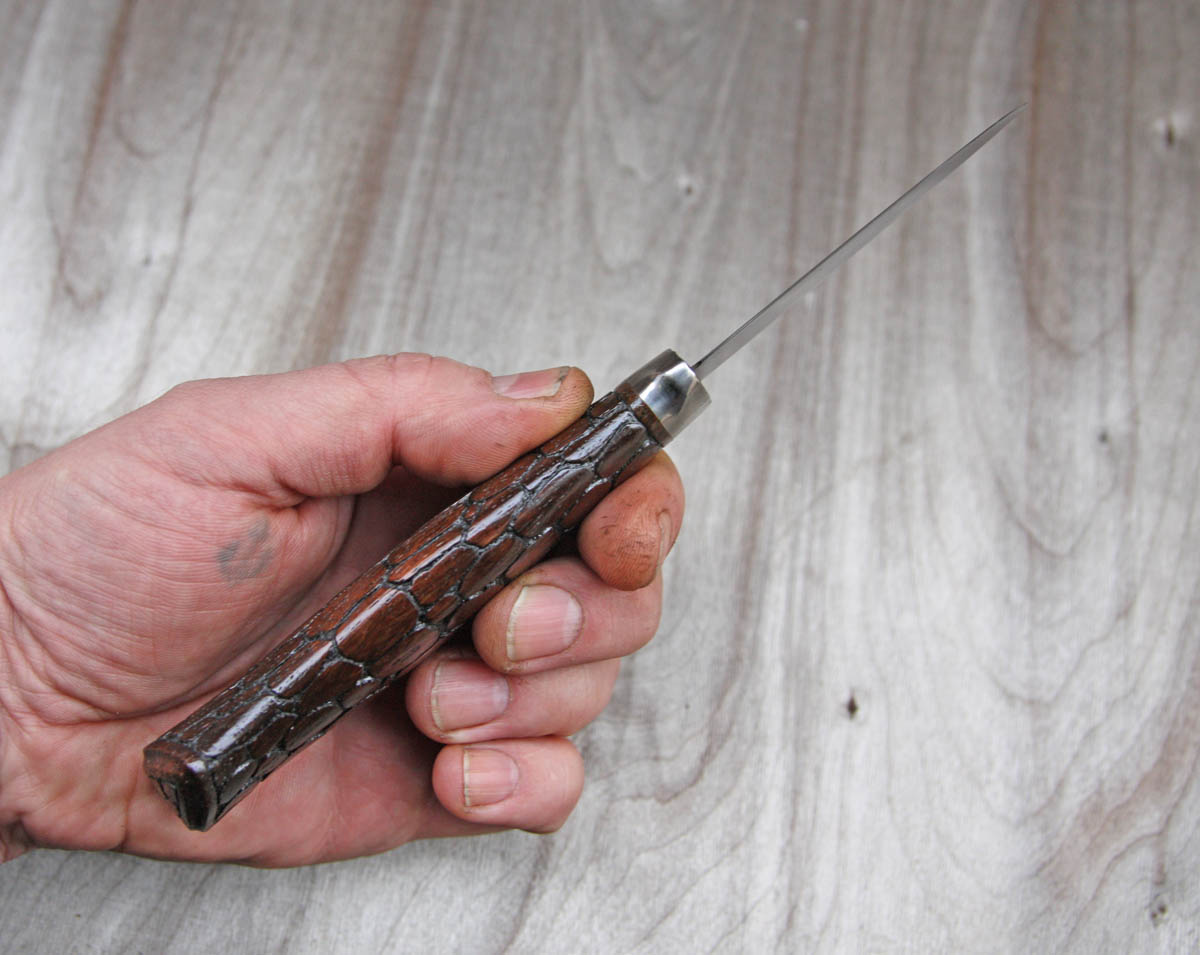

Забыл сафсем ТТХ написать.
ШХ15,титан,палисандр,пропитано в вакууме льняной олифой, финиш-нат.шеллак.
клинок-82х21х3.2мм спуски прямые от обуха.
рукоять-125мм
монтаж всадной,на суперхват.
ну и немного фото после финиша.
пойду шить ножны -"черепашке"
IMG_0154.JPG [ 87.98 КБ | Просмотров: 15593 ]
IMG_0155.JPG [ 86.91 КБ | Просмотров: 15593 ]
IMG_0156.JPG [ 122.32 КБ | Просмотров: 15593 ]
IMG_0157.JPG [ 132.35 КБ | Просмотров: 15593 ]
IMG_0152.JPG [ 97.66 КБ | Просмотров: 15593 ]
IMG_0158.JPG [ 193.39 КБ | Просмотров: 15593 ]
IMG_0159.JPG [ 179.27 КБ | Просмотров: 15593 ]

СообщениеДобавлено: Пн окт 24, 2011 19:37
Мелькнула мысль: похоже на шкуру крокодила...если обыграть форму чешуек и цвет тонировки "а-ля спина-брюхо",будет бомба.
Но и так симпотно,ножны покажут )
СообщениеДобавлено: Пн окт 24, 2011 19:39
Мелькнула мысль: похоже на шкуру крокодила...если обыграть форму чешуек и цвет тонировки,будет бомба.
тоже так подумалось

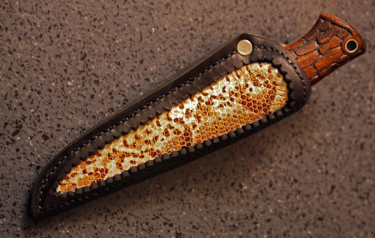

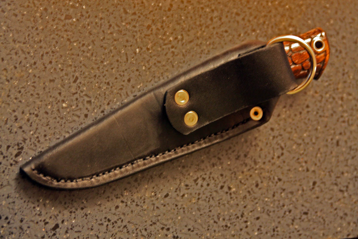

ножны покажут )
покажут конешна. :)
IMG_0162.JPG [ 176.09 КБ | Просмотров: 15555 ]
IMG_0163.JPG [ 154.31 КБ | Просмотров: 15555 ]
СообщениеДобавлено: Вт окт 25, 2011 0:51
Удав проглотивший крокодила....однако :shock:
СообщениеДобавлено: Вт окт 25, 2011 15:08
Александр, нож понравился.
Вопрос, бороздки прокрашены?
СообщениеДобавлено: Вт окт 25, 2011 15:17
замутуарированны иглой, затем затонированны морилкой.
Чесно говоря, рукоять меня поднапрягла....гемор ещё тот. :mrgreen: :mrgreen:
попробуем его продать.
viewtopic.php?f=3&t=13272
СообщениеДобавлено: Вт окт 25, 2011 17:05
Хороший ножик вышел. Ножны тоже.
ИМХО больстер надо было не оспинами делать, а обыграть в тон с орнаментом на рукояти. Я знаю Саш, это для тебя раз плюнуть было...
СообщениеДобавлено: Вт окт 25, 2011 17:11
Лёш, сначало думал, но решил, что игра не стоит свечей. :wink: этож как минимум ещё день работы. :? Титан, тебе не бронза с люминем. :mrgreen: :mrgreen: :mrgreen:

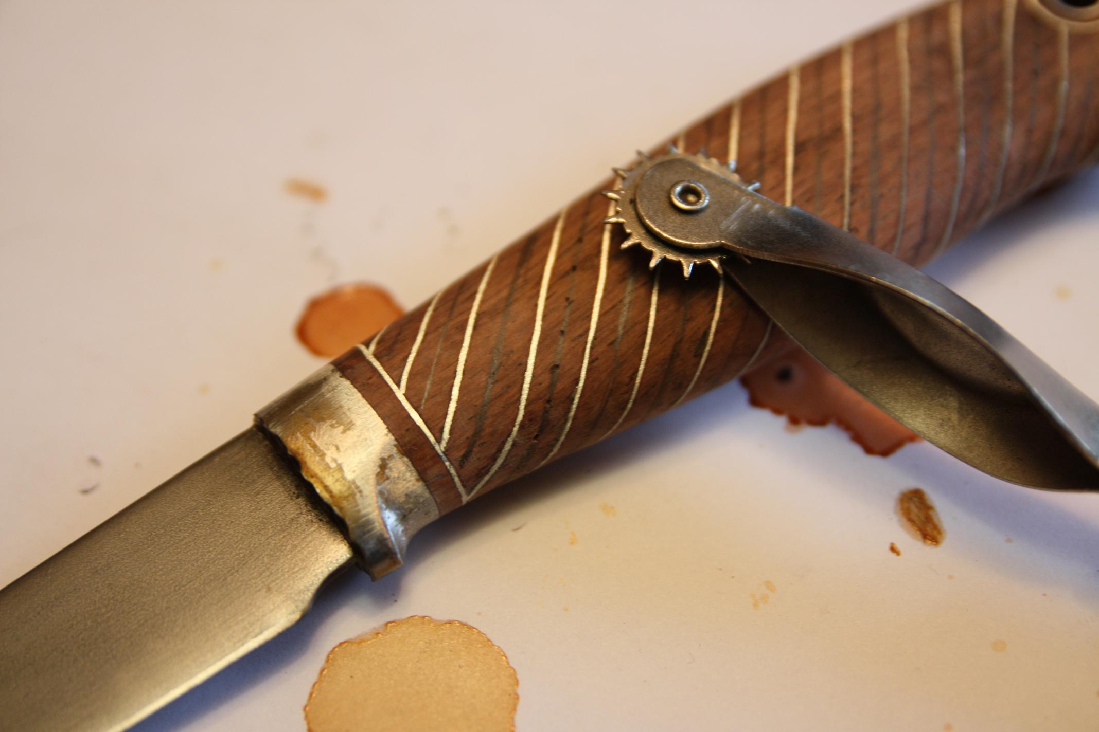

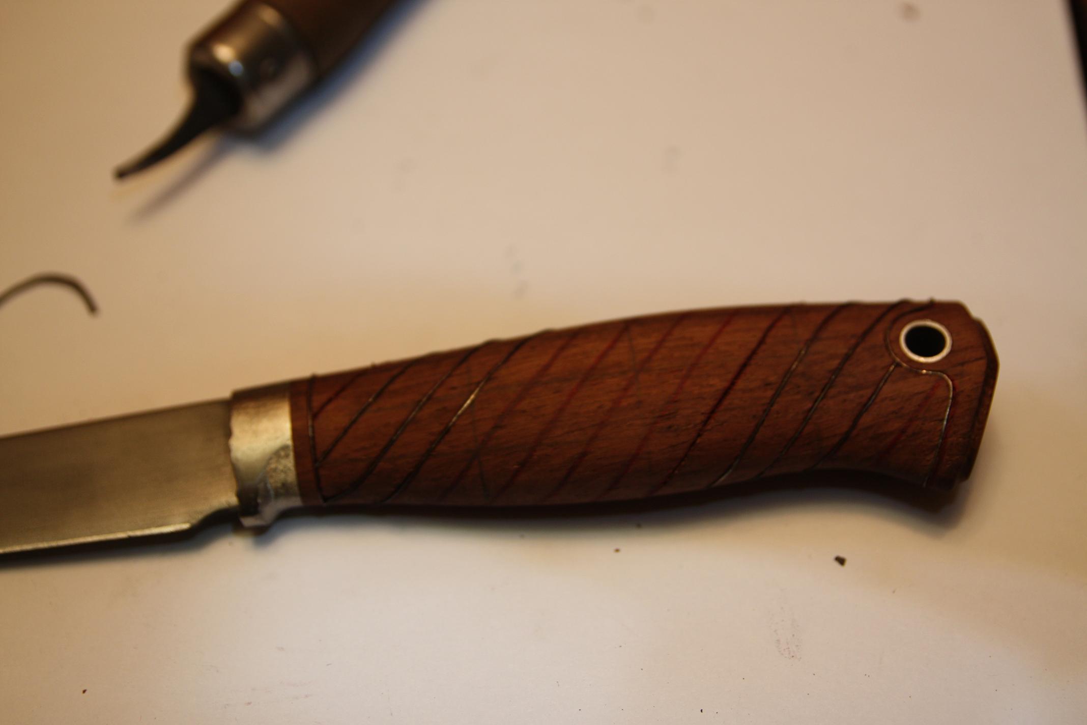

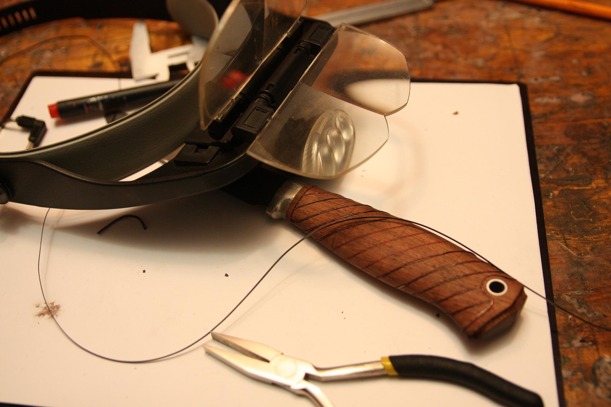

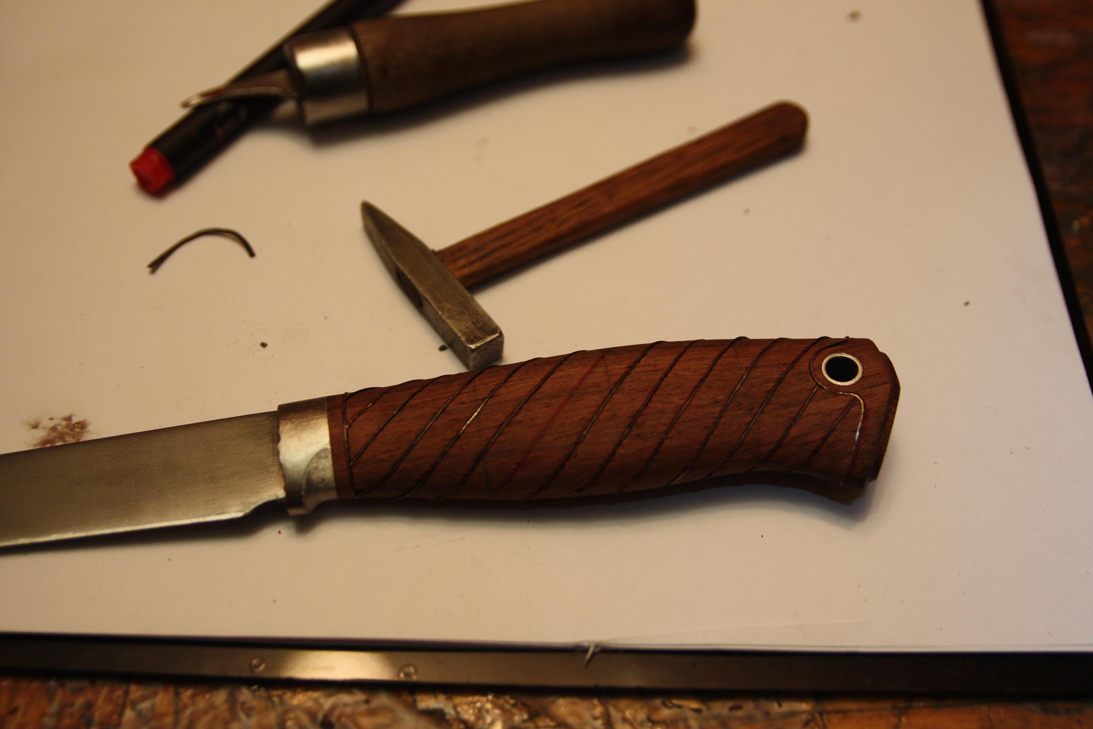

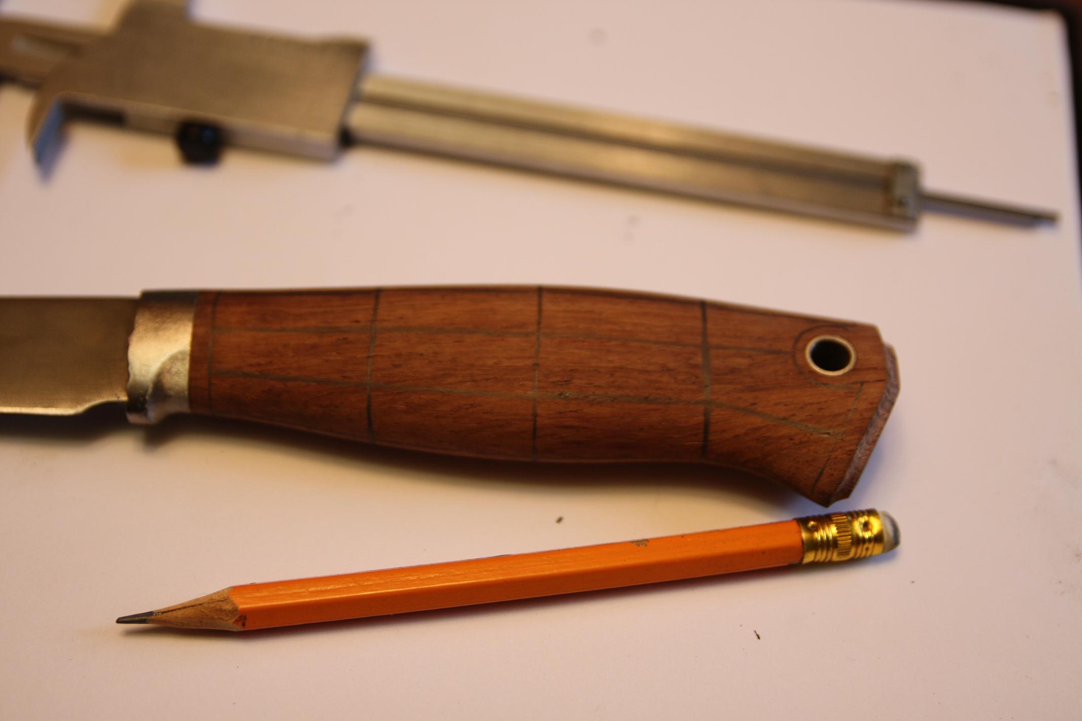

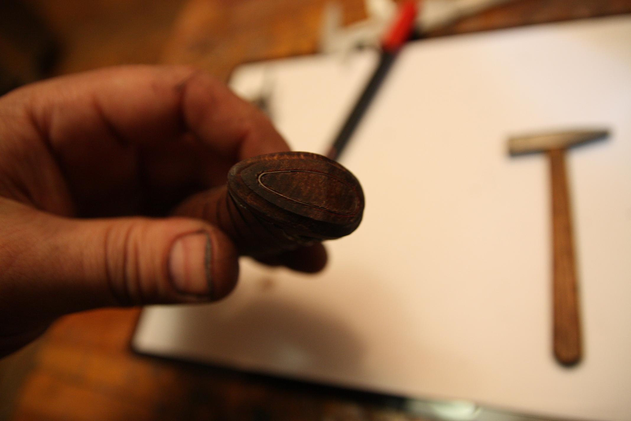

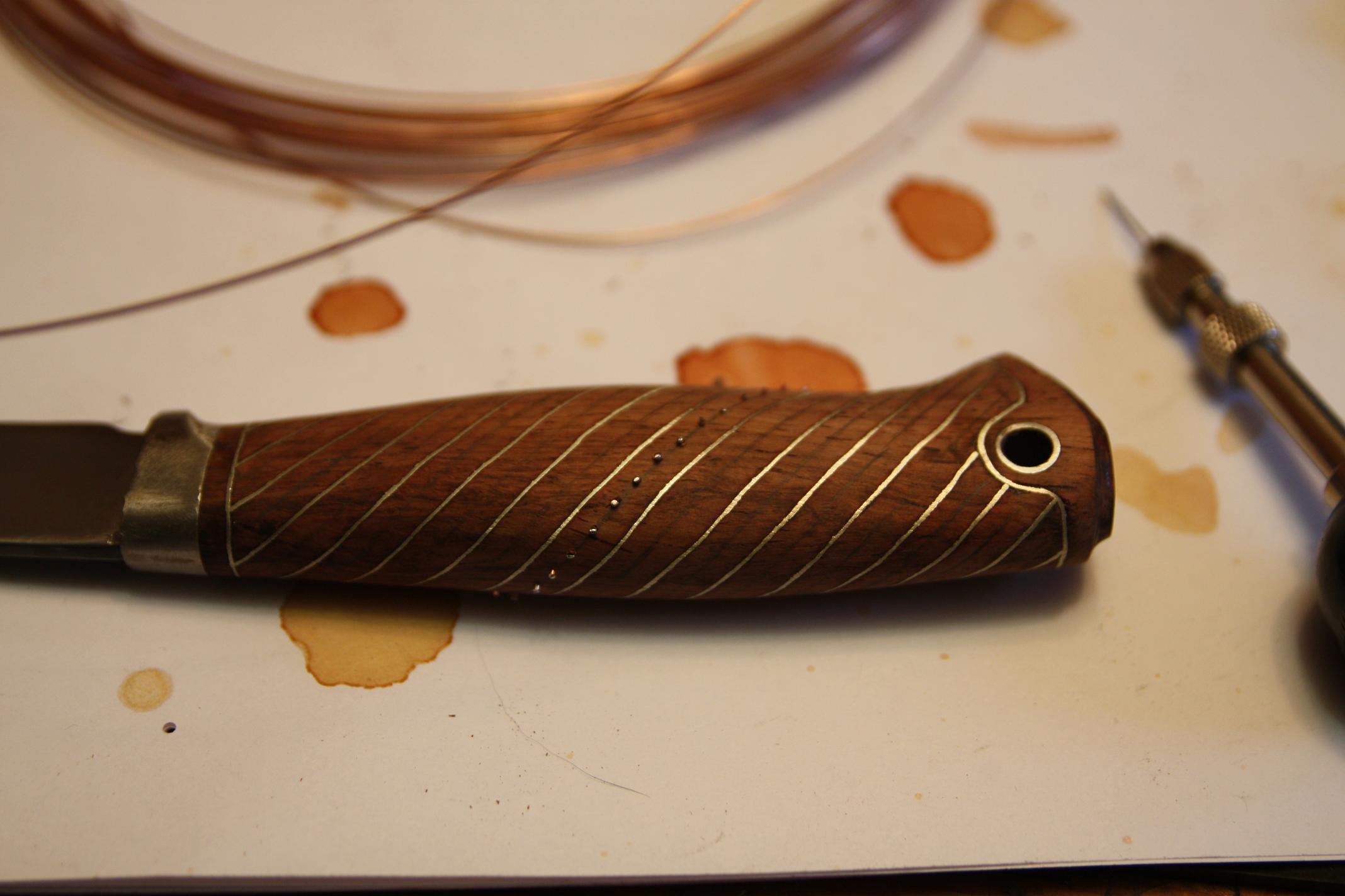

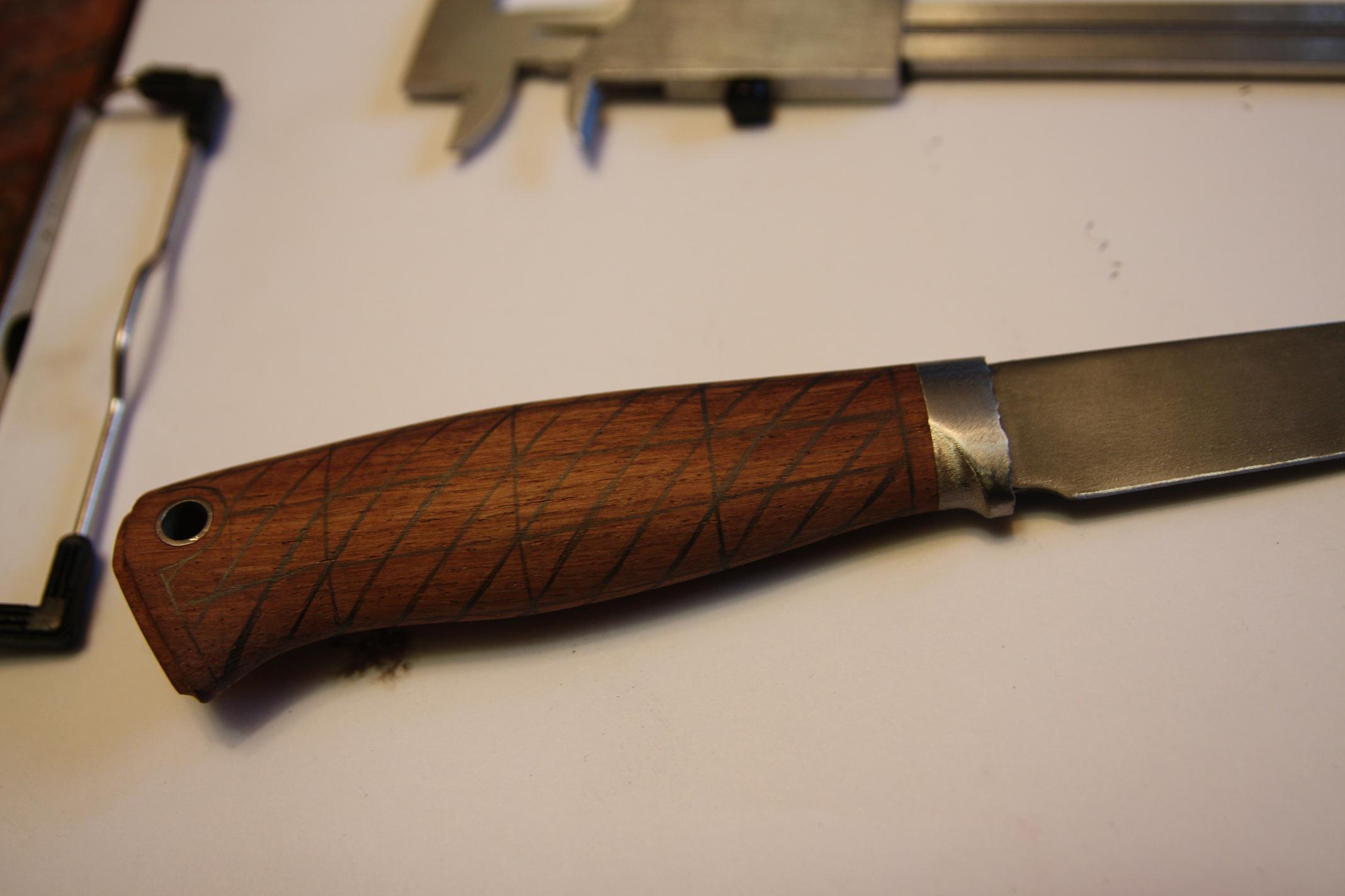

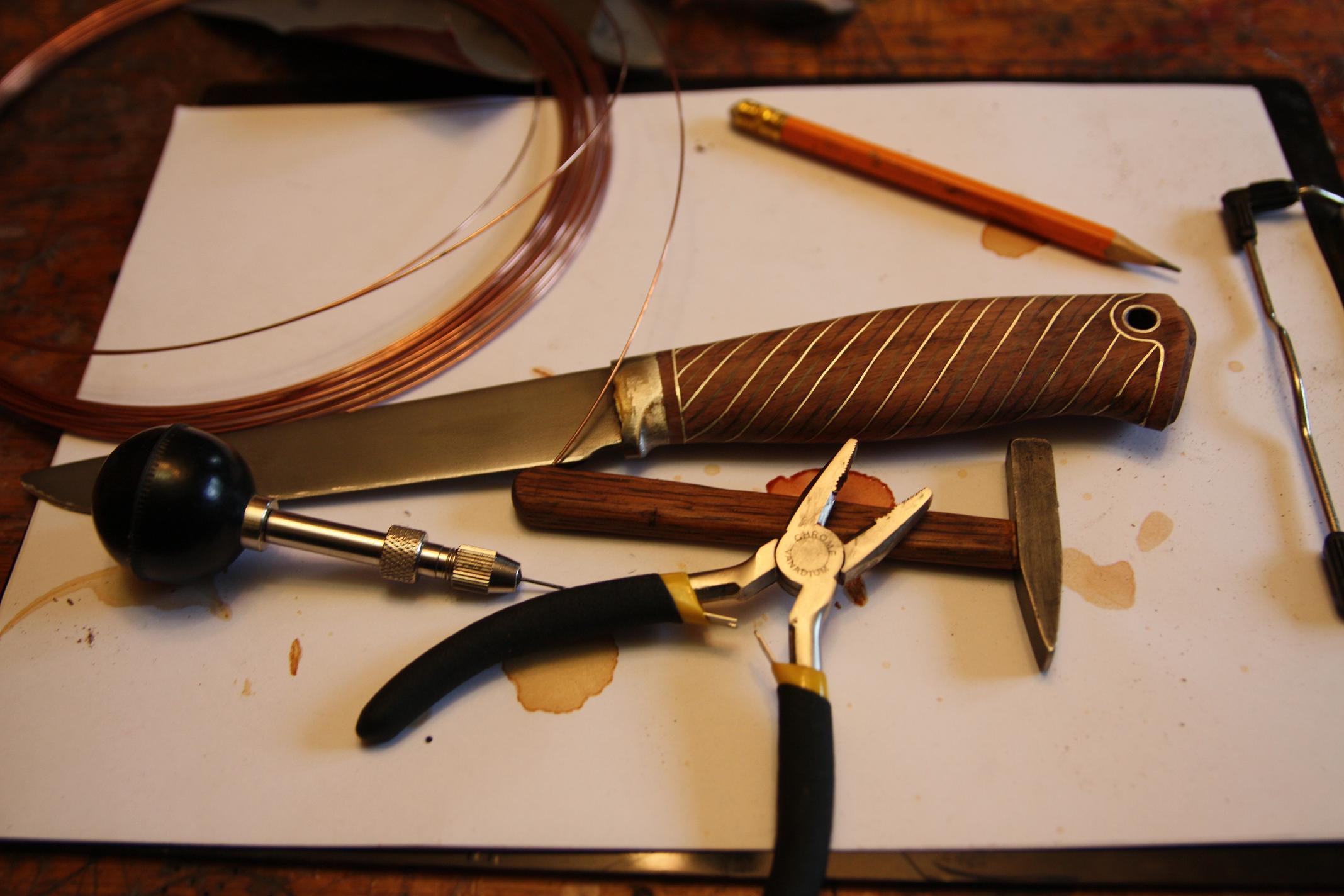

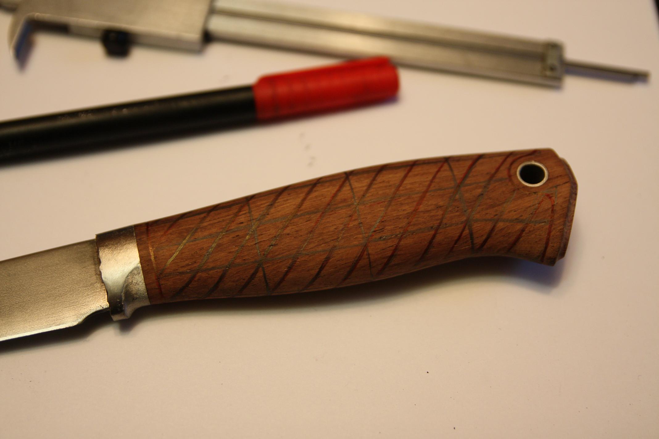

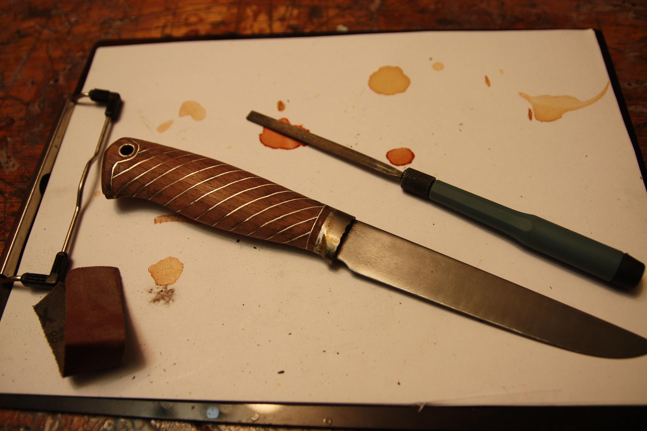

СообщениеДобавлено: Вт окт 25, 2011 22:47
Corg_KND писал(а):
Александр всечку фото процесса, как?

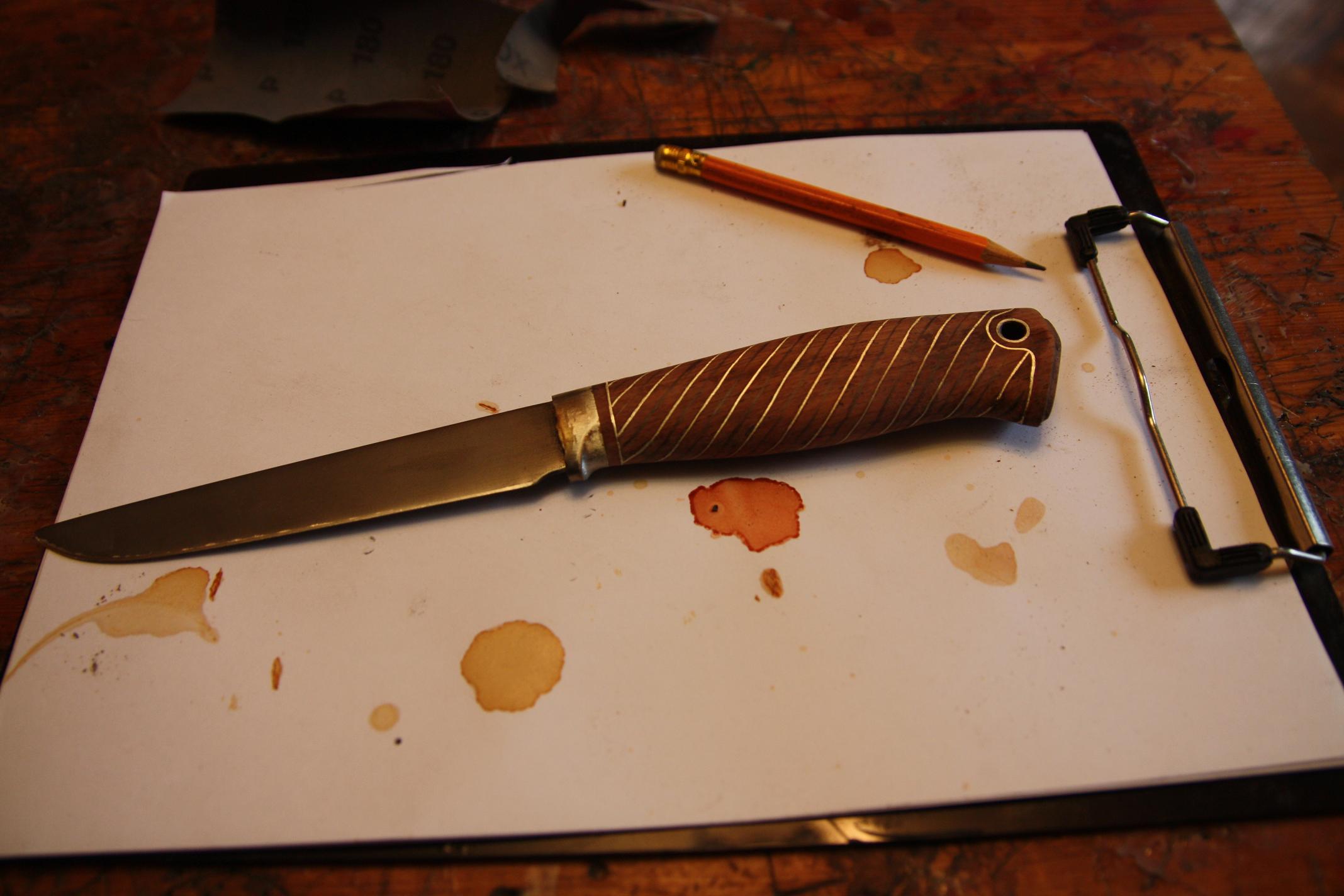

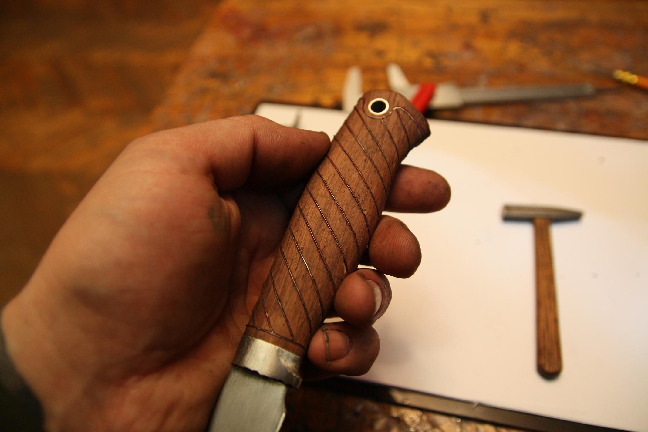

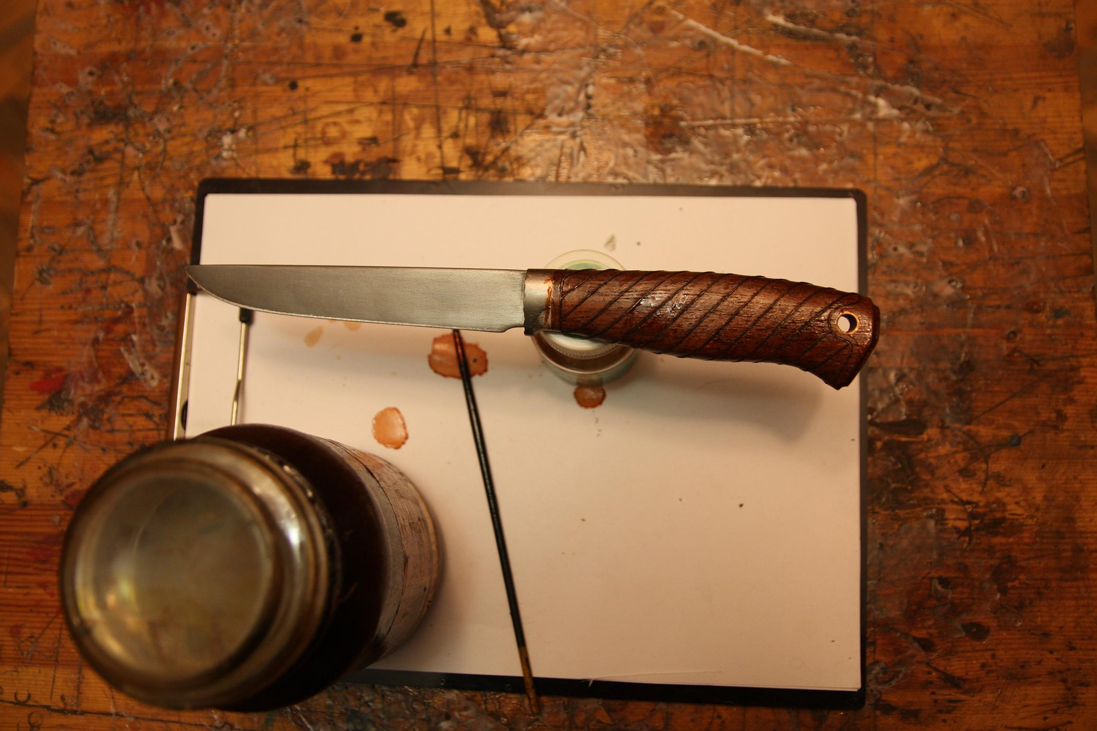

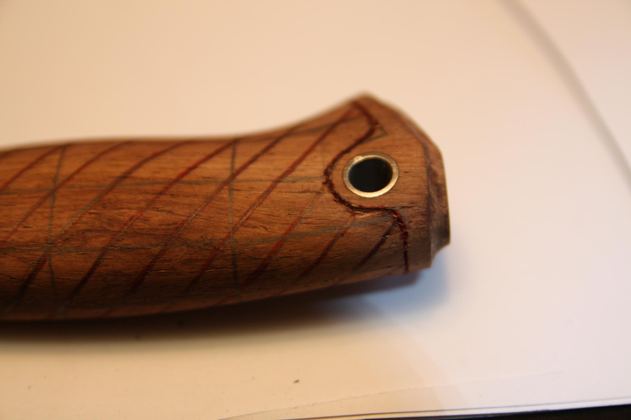

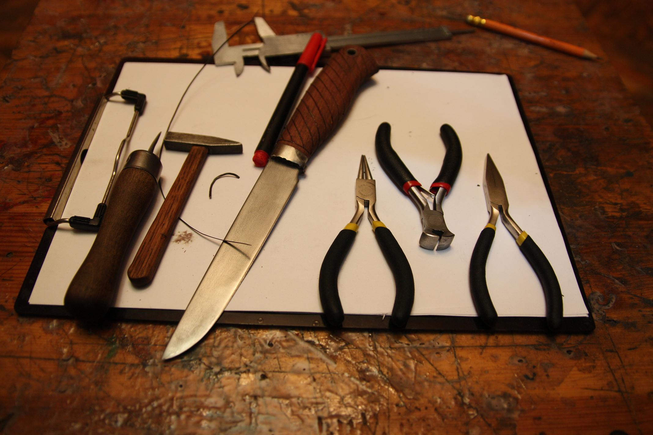

Чего не сделаешь, для хорошего человека. 8)
день первый.
IMG_0139.JPG [ 151.34 КБ | Просмотров: 15508 ]
IMG_0140.JPG [ 162.93 КБ | Просмотров: 15508 ]
IMG_0141.JPG [ 183.39 КБ | Просмотров: 15508 ]
IMG_0142.JPG [ 148.27 КБ | Просмотров: 15508 ]
IMG_0143.JPG [ 125.79 КБ | Просмотров: 15508 ]
IMG_0144.JPG [ 246.71 КБ | Просмотров: 15508 ]
IMG_0145.JPG [ 170.27 КБ | Просмотров: 15508 ]
IMG_0146.JPG [ 149.84 КБ | Просмотров: 15508 ]
IMG_0147.JPG [ 231.9 КБ | Просмотров: 15508 ]
IMG_0148.JPG [ 202.38 КБ | Просмотров: 15508 ]
IMG_0150.JPG [ 267.85 КБ | Просмотров: 15508 ]
IMG_0151.JPG [ 170.56 КБ | Просмотров: 15508 ]
IMG_0152.JPG [ 272.82 КБ | Просмотров: 15508 ]
IMG_0139.JPG [ 218.14 КБ | Просмотров: 15492 ]
IMG_0140.JPG [ 203.67 КБ | Просмотров: 15492 ]

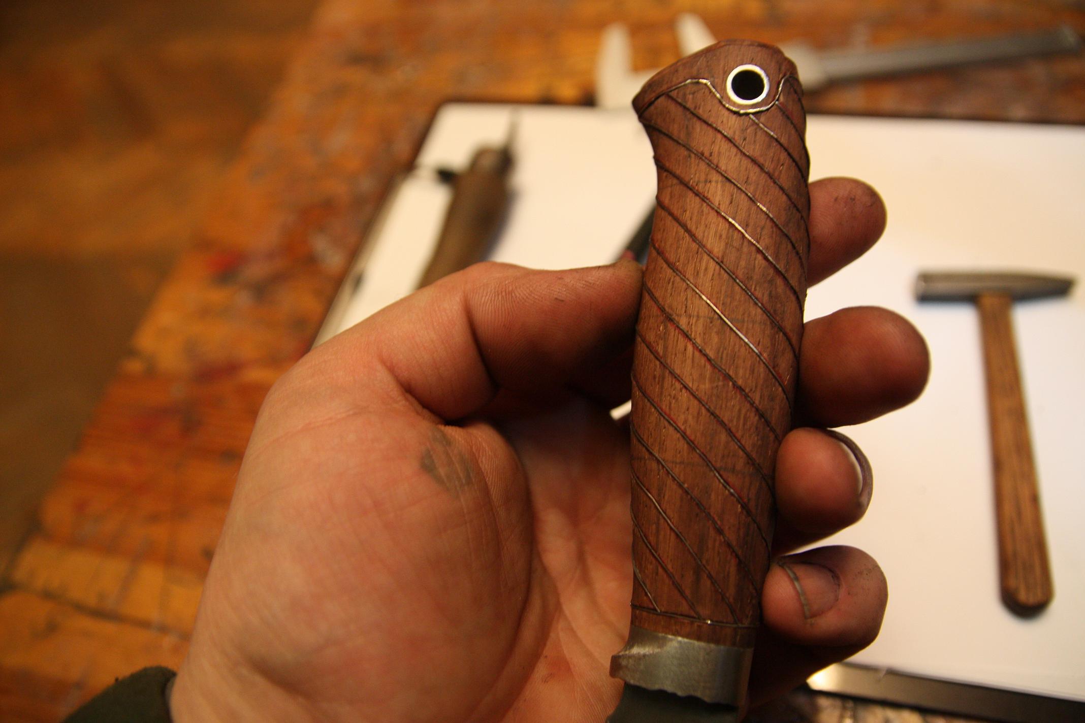

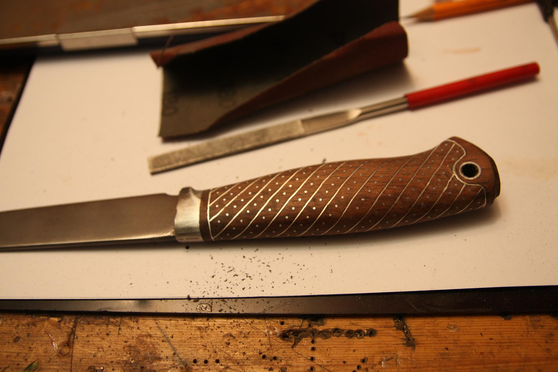

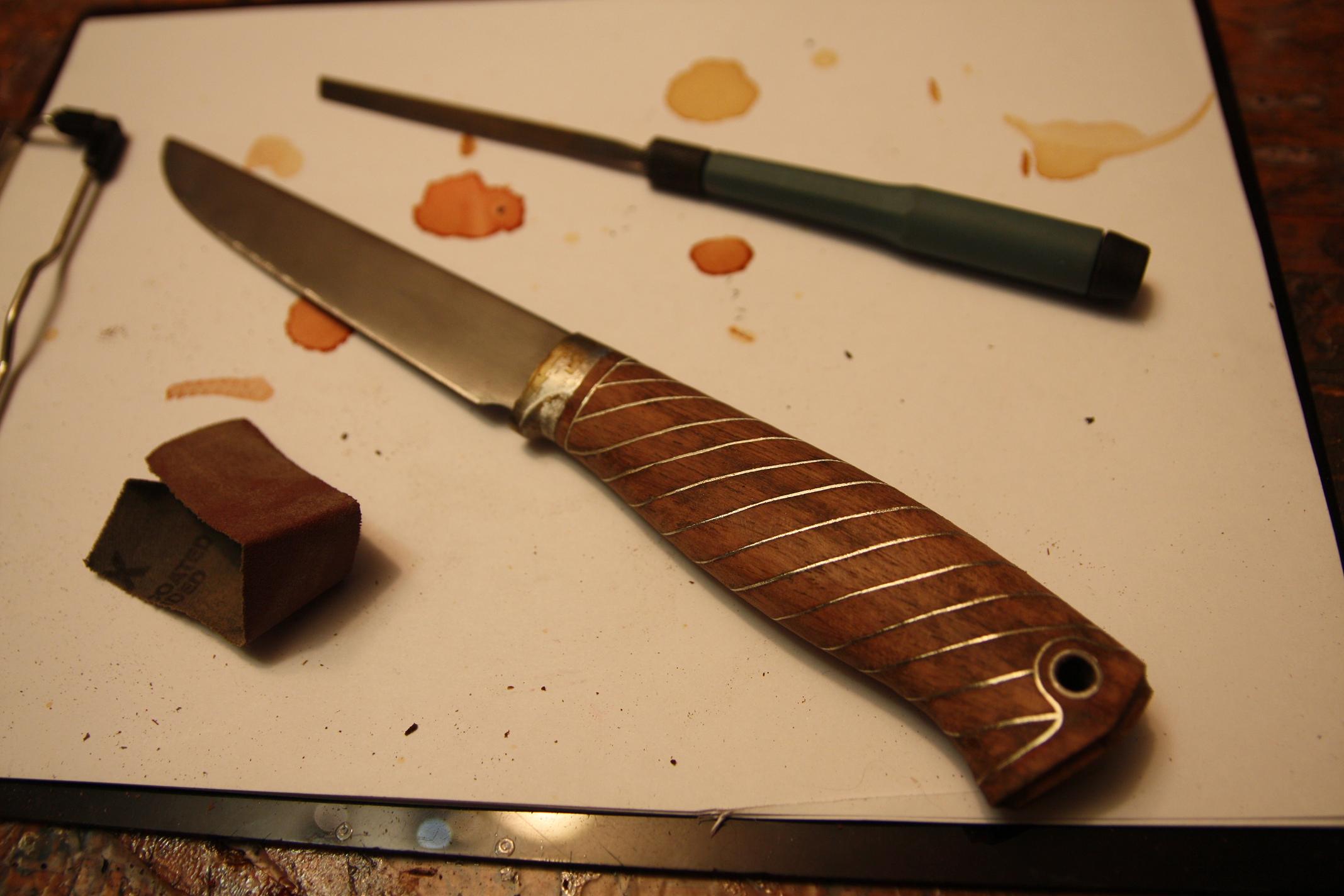

СообщениеДобавлено: Ср окт 26, 2011 21:58

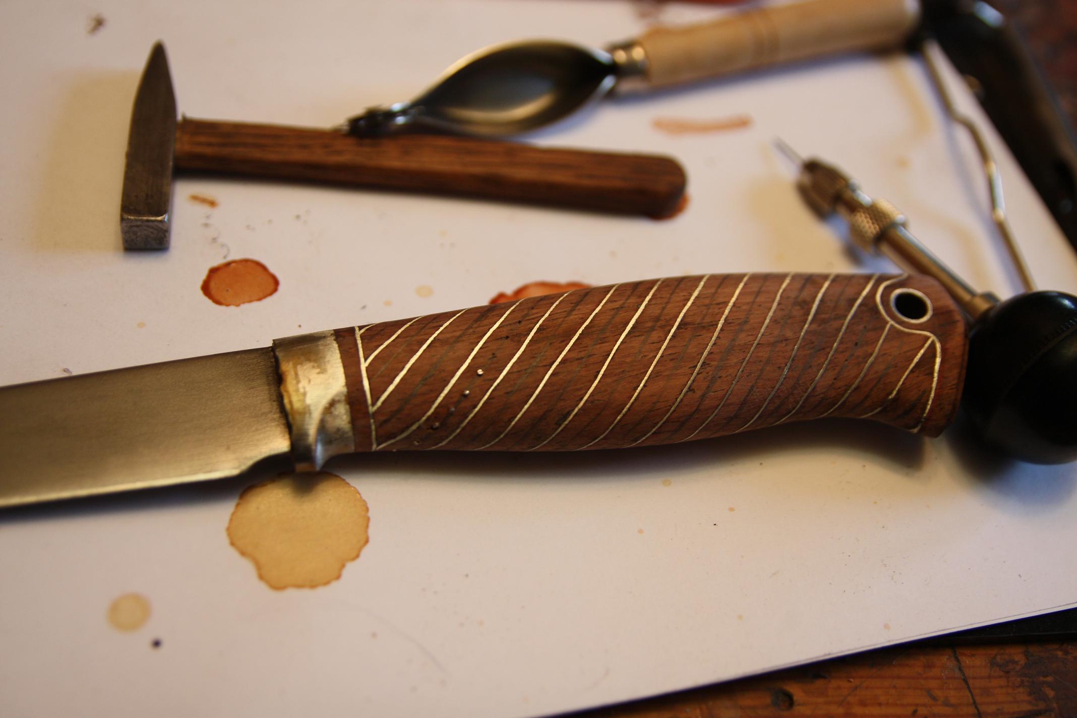

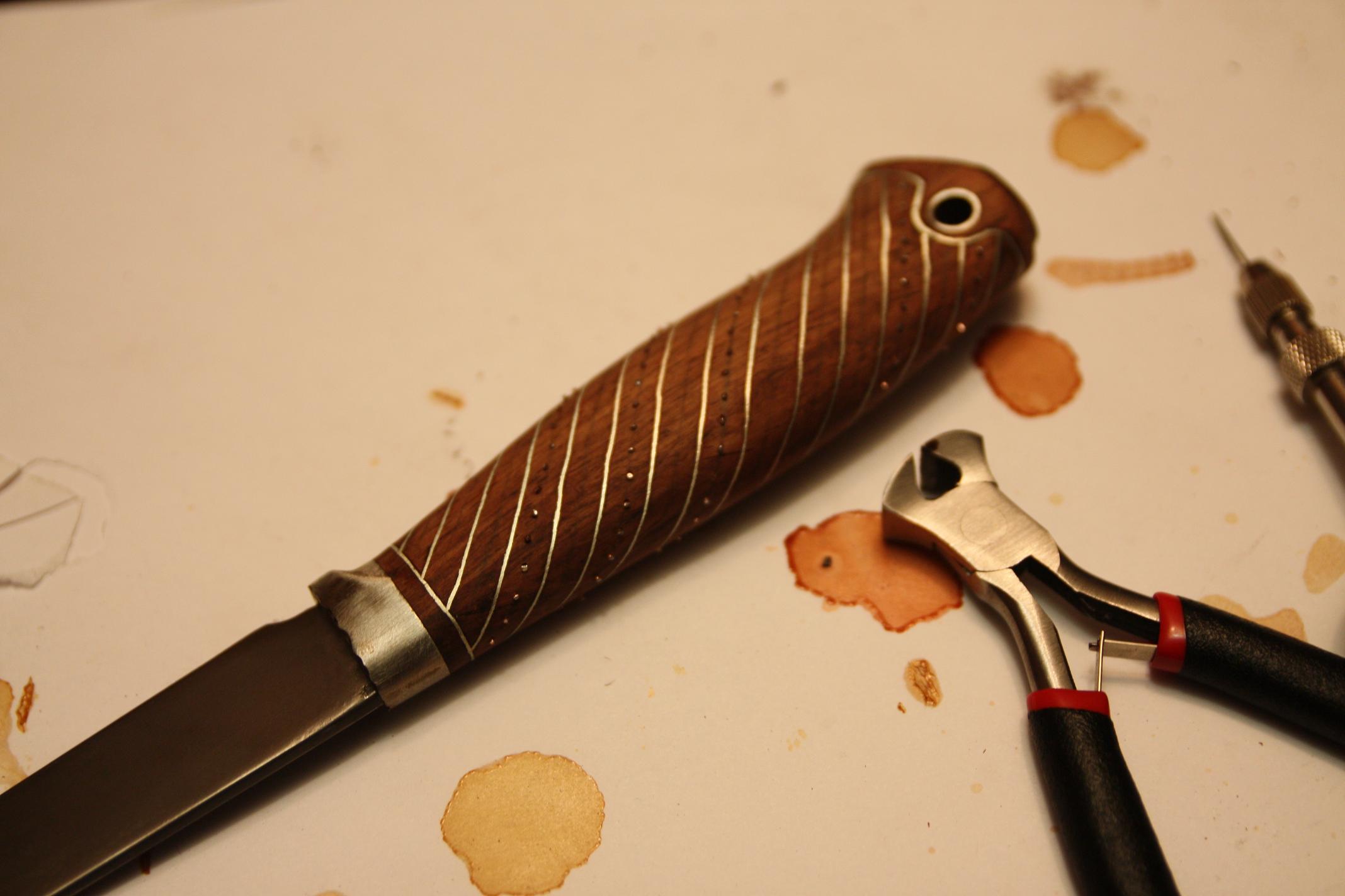

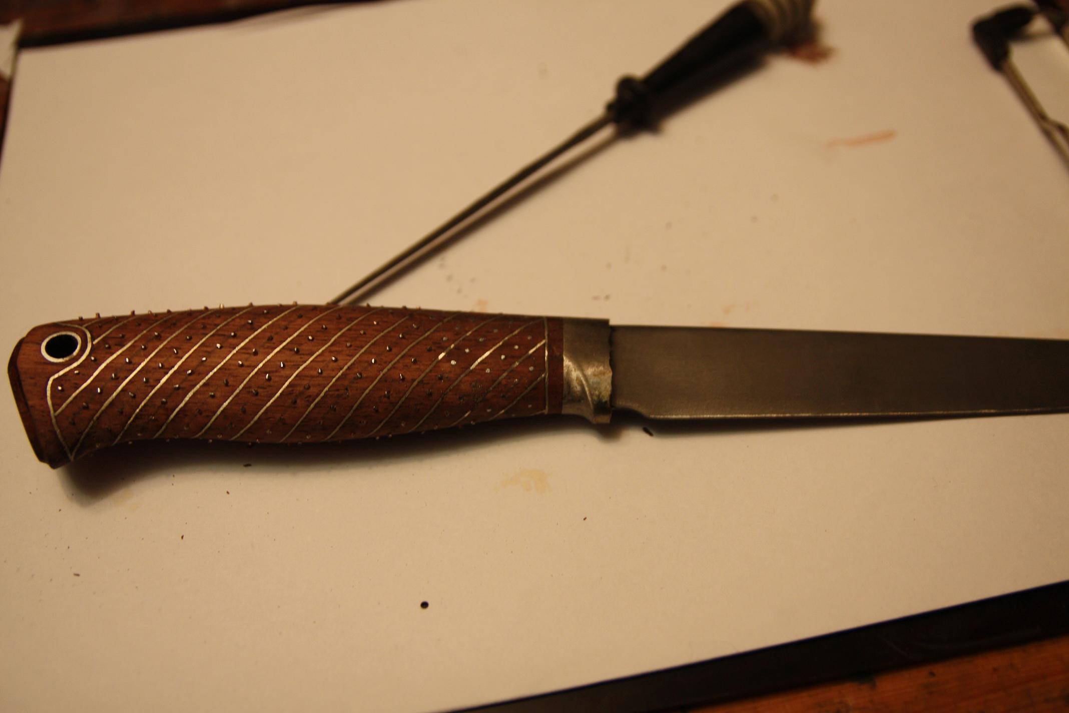

день второй.
IMG_0149.JPG [ 199.75 КБ | Просмотров: 15476 ]
IMG_0150.JPG [ 218.36 КБ | Просмотров: 15476 ]
IMG_0151.JPG [ 188.64 КБ | Просмотров: 15476 ]
IMG_0152.JPG [ 194.02 КБ | Просмотров: 15476 ]
IMG_0153.JPG [ 175.36 КБ | Просмотров: 15476 ]
IMG_0154.JPG [ 163.6 КБ | Просмотров: 15476 ]
IMG_0155.JPG [ 251.38 КБ | Просмотров: 15476 ]

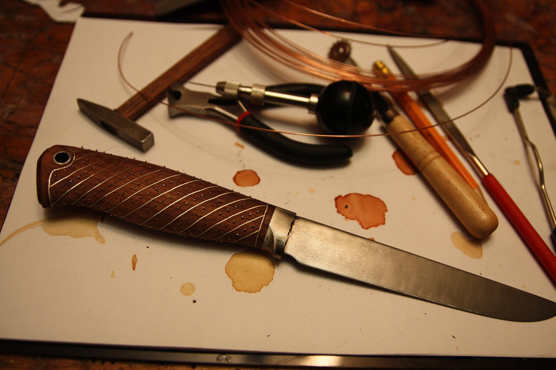

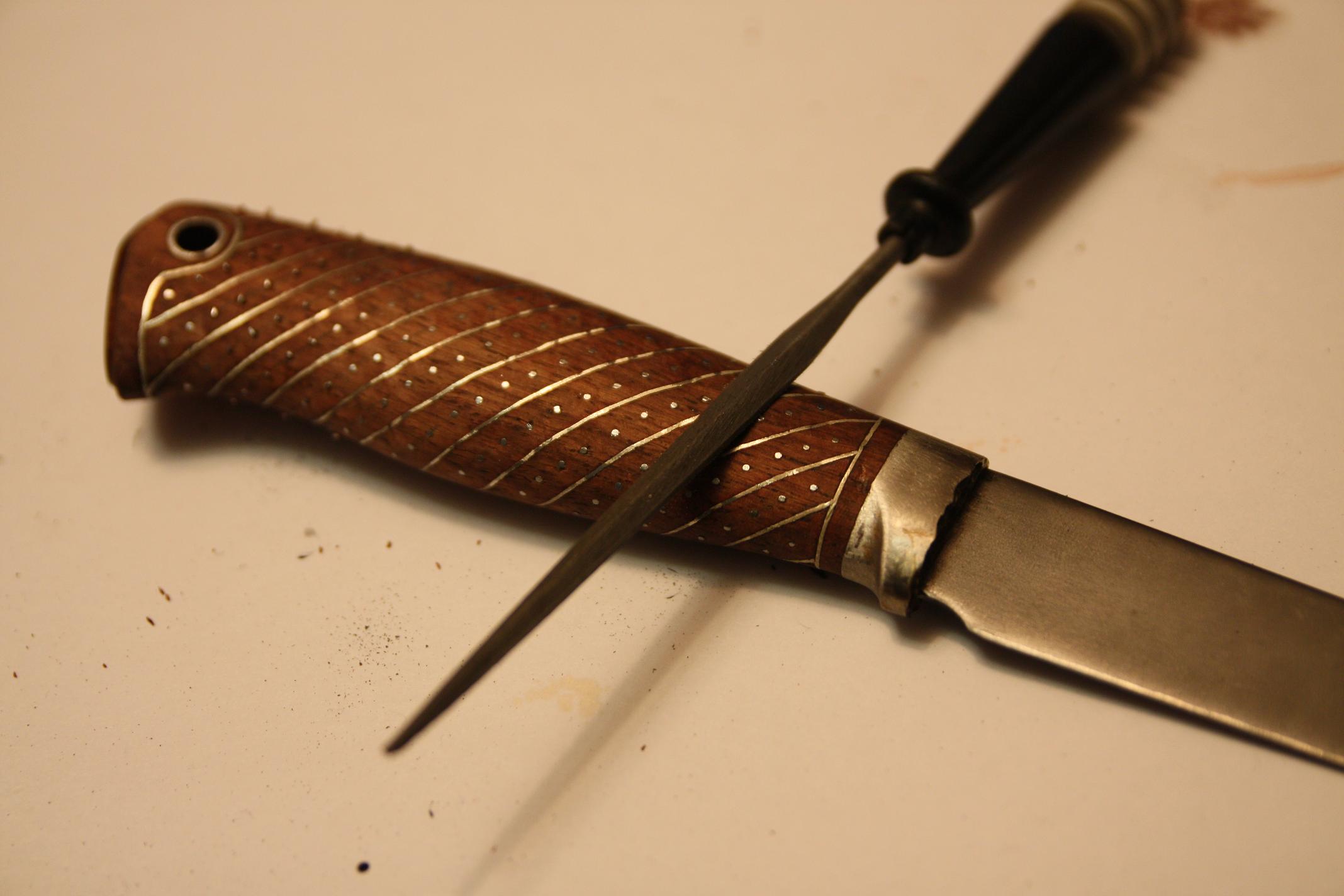

СообщениеДобавлено: Чт окт 27, 2011 0:09
гвоздики не стачивай Саш чтоб в руке не скользило :mrgreen:
зачотно но имха перебор ..одних ленточек хватилоб ..
Тём, одни ленточки скучновато, с гвоздиками интересней.
Ну, всё, на сегодня хватит....а то гвоздики и всякие проволоки мне уже снитца начинают. :lol:
IMG_0129.JPG [ 154.04 КБ | Просмотров: 15446 ]
IMG_0130.JPG [ 167.34 КБ | Просмотров: 15446 ]
IMG_0131.JPG [ 250.84 КБ | Просмотров: 15446 ]
СообщениеДобавлено: Чт окт 27, 2011 11:21
но имха перебор
Соглашусь .И лент пореже , и гвоздьёфф поменьше. Но все мы разные , кому-то точно понравится с таким плотным обвивом.
