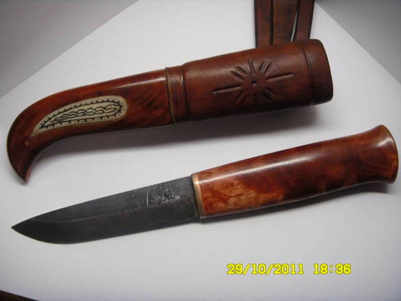

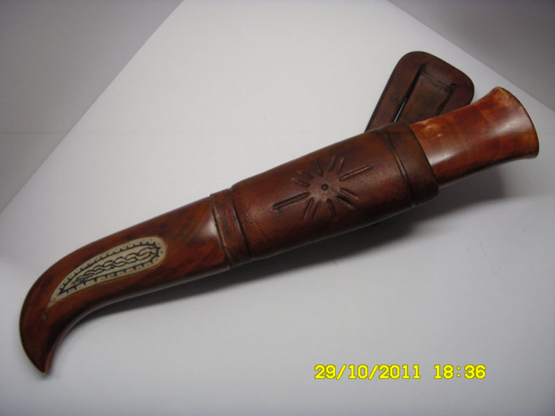

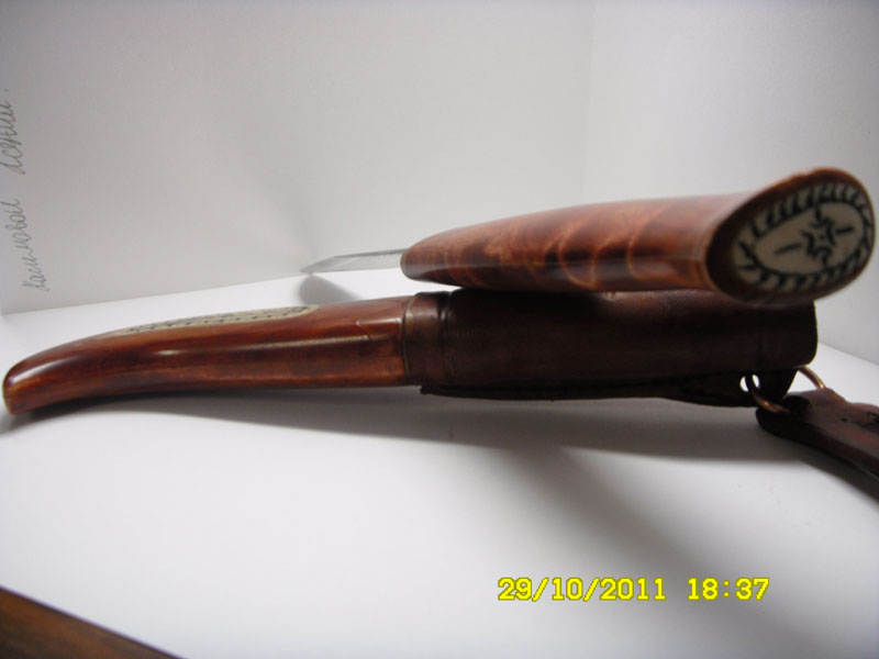

клинок клапан незнаю от чего 10.5Х0.3Х2
рукоять латунь медь сувель вставка из рога
ножны кожа сувель рог

красавец. ножны - вообще супер

Соглашусь с Андреем. :!:
Хотелось бы посмотреть шов и крепление подвеса. :wink:
Чем морили рукоять,покрытие какое?
Размеры ножа?
Рукоять в сечении яйцо или овал?

Всё нравится.
Резьба вижу тоже сложно даётся.

Красивая работа. Клинок протравлен? Если да то в чем?

Морилка на водной основе,даниш шеллак
клин 10.5х0.3х2
рекоять 11.5х1.5х3 яйцо

Клин не травлен следы ковки специально не убрал

dimawolv79, про травление я спрашивал, спасибо. Странно что клинок темный, или это фото такое?

Верх клинка темный.Вывел спуски а верх оставил чуть только шкуркой прошел и железний ватой почистил

Ясно. Ковали сами?

Вполне приличная работа. Осмелюсь предложить обозначать размеры в миллиметрах. :roll:
