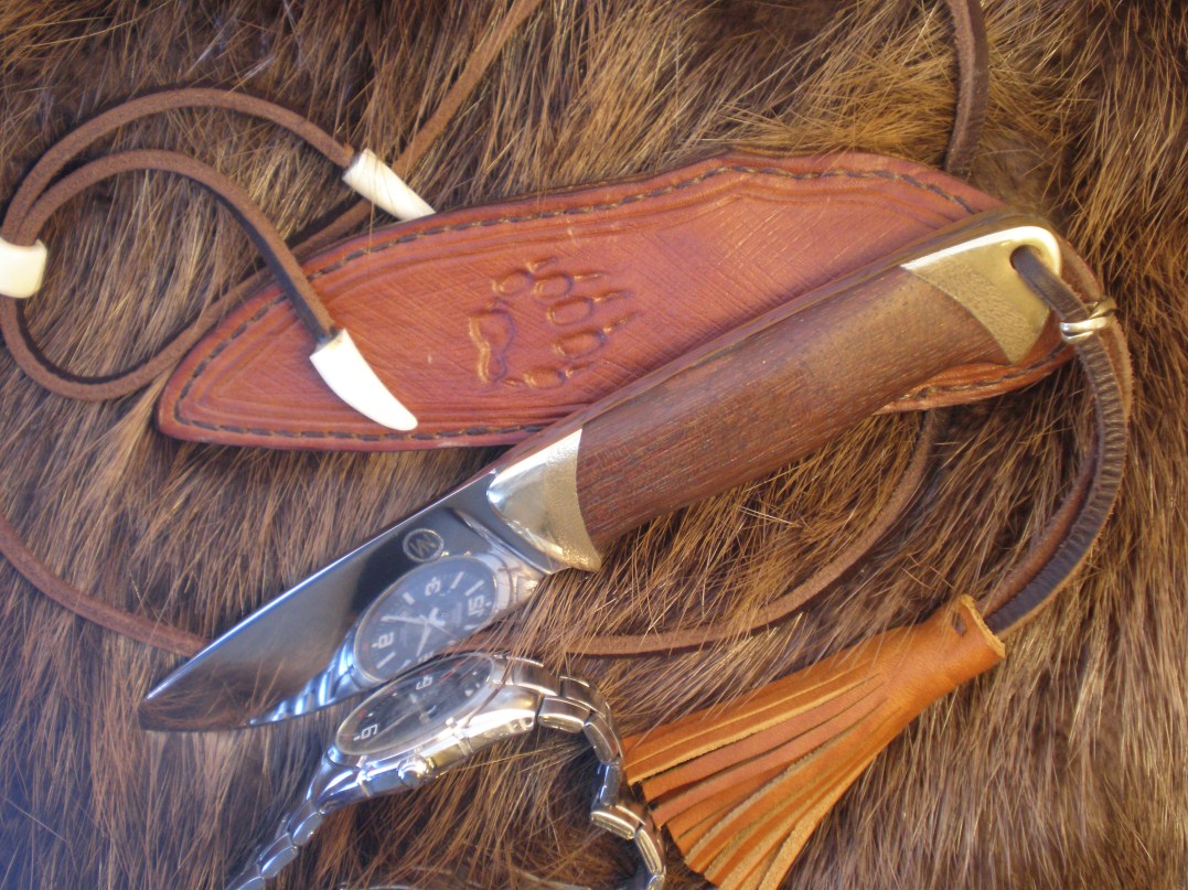

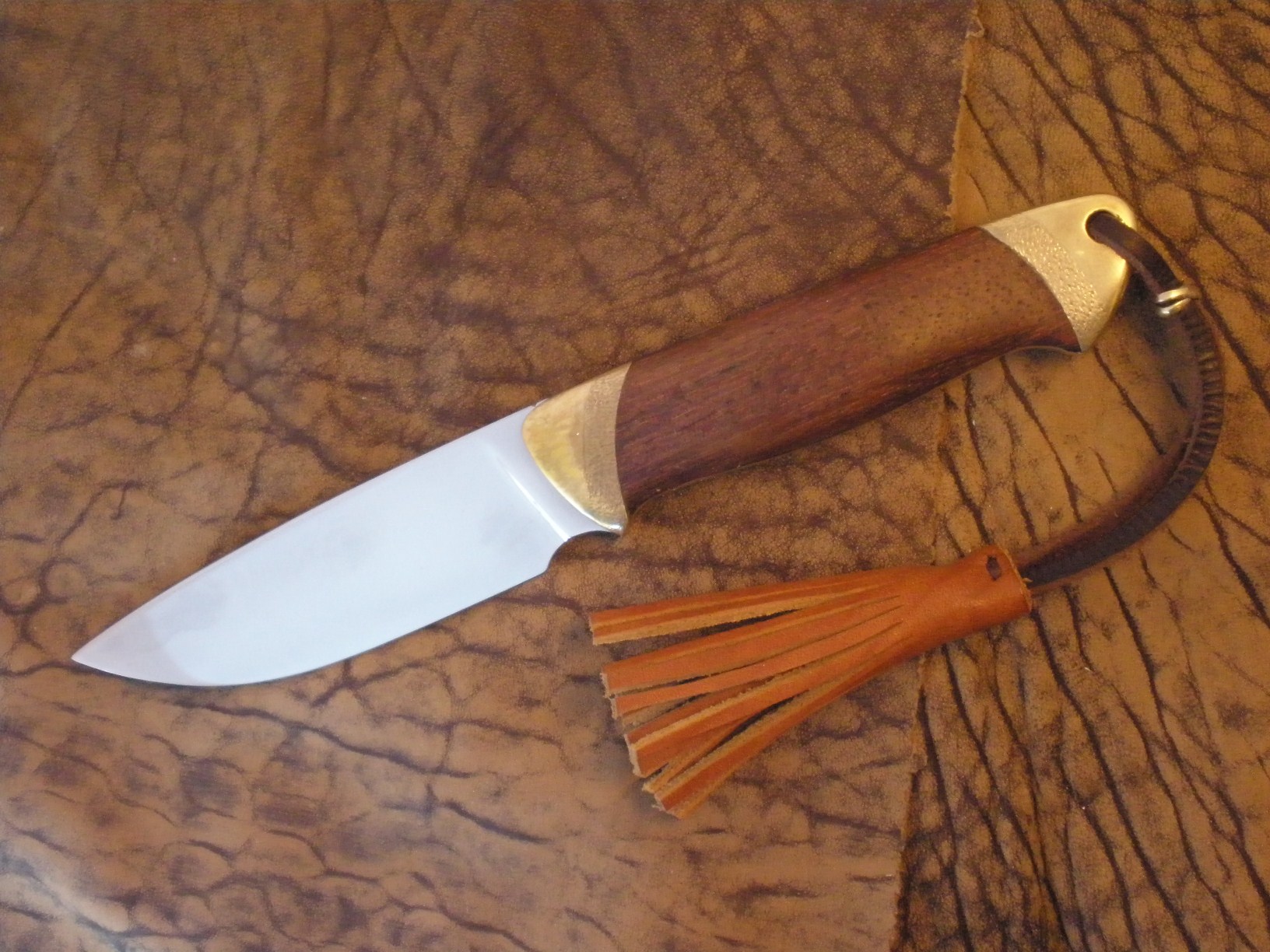

Интересно, как работает ассоциативное мышление? Как рождается имя ножа? А, по моему глубокому убеждению, нож обязательно должен иметь имя.
Когда я задумал очередной ножик, об имени не задумывался, делал себе и делал. Но вот у же на стадии формирования рукояти в голове все чаще стала возникать устойчивая ассоциация с одним не очень крупным, но сильным и чрезвычайно хитрым и осторожным зверем.
Вот с этим
056.jpeg [ 28.99 КБ | Просмотров: 13758 ]
Росомаха — сильный, осторожный и в то же время дерзкий зверь, ведущий одиночный образ жизни http://ru.wikipedia.org/wiki/%D0%A0%D0% ... 1%85%D0%B0
Итак, позвольте представить.

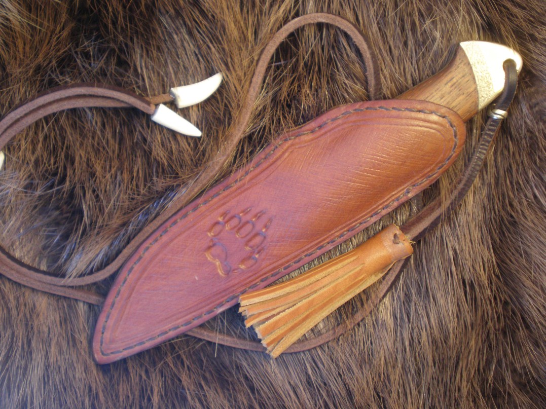

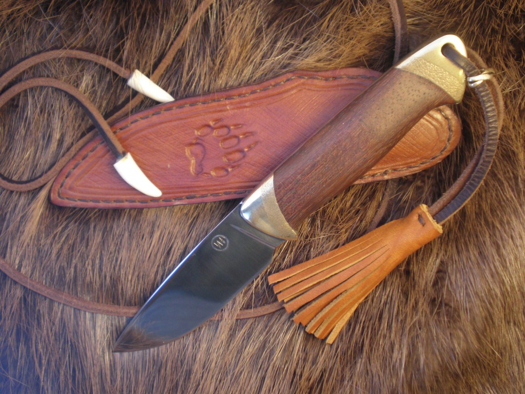

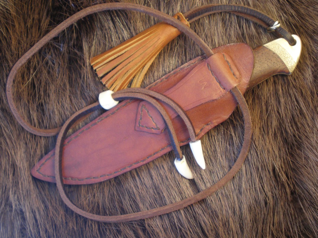

К сожалению, точные ТТХ не могу показать, по памяти: Общая длина где-то 200-210мм, ширина около 30 мм, толщина у больстера 4мм, спуски от обуха, двойной клин. Слесарка моя из кованой полосы 95Х18, фултанг, рукоять - латунь, ятоба. Ножны кожа, льняная вощеная нить, тиснение, пропитка обувным воском. Фурнитура на подвесе - слоновая кость (Надеюсь, Штабскапитан простит меня, остался небольшой кусочек при переделке рукояти трости в Леопарда :mrgreen: )

 Заголовок сообщения: Re: Росомаха.
СообщениеДобавлено: Ср окт 26, 2011 21:01
Николаич, классный нож получился.
СообщениеДобавлено: Ср окт 26, 2011 21:06
И мне очень понравился.
И я того же мнения!
Нож очень хорош ,и имя прям в точку!
СообщениеДобавлено: Ср окт 26, 2011 21:17
Отличный! И имя понравилось и стать :)

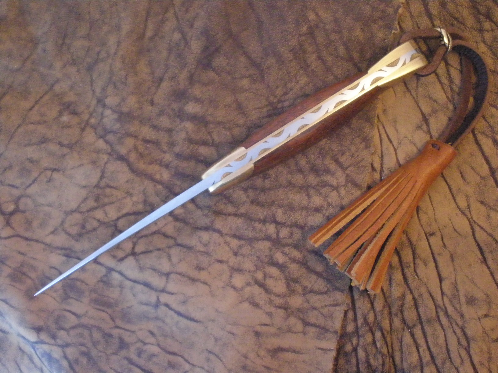

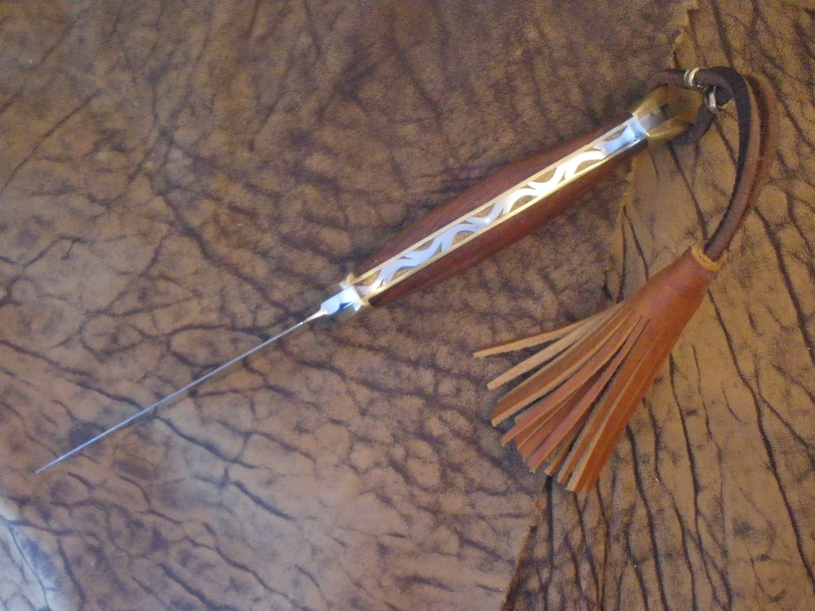

интересный ножик.
а как крепятся половинки рукояти и главное - притины?
СообщениеДобавлено: Ср окт 26, 2011 21:32
Латунные накладки 1,5мм толщиной, к ним припаяны оловом (технологически, чтобы зафиксировать в нужных местах) притины из латуни 4мм. Все это приклепано, в т.ч. и притины, к скелету латунными штифтиками 2 мм. Деревянные накладки сидят на эпоксе и скрытых штифтах 4мм диаметром.
СообщениеДобавлено: Ср окт 26, 2011 21:46

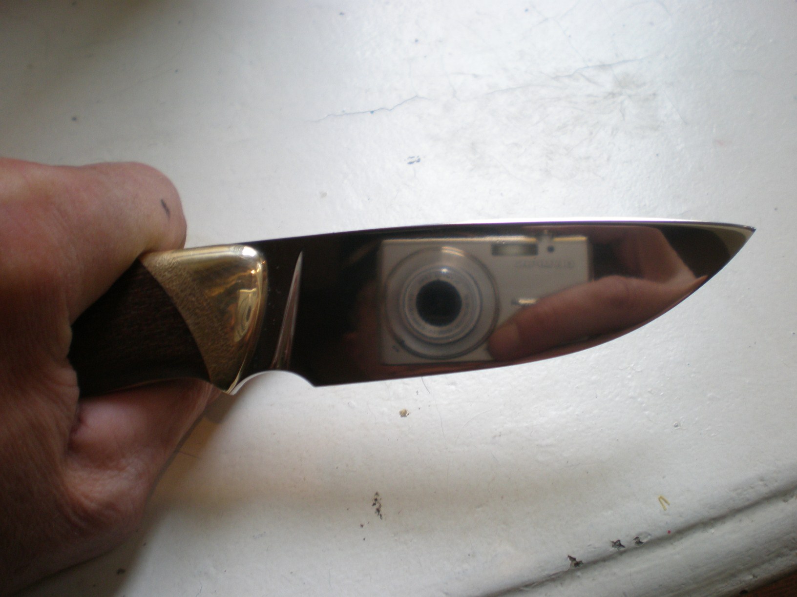

Игорь, клиночек узнаю....хорошо получилось, но тыже знаешь меня, поэтому прямым текстом, кисточка на темляке, выбивается из общей картины, как размером, так и цветовой гаммой. Всё остальное отлично. :)
СообщениеДобавлено: Ср окт 26, 2011 21:57
а кто калил ! а кто отпускал ! самое главное то Николаич скрыл
Смиренно прошу прощения :oops:
Калил Дед Димон, отпускал Бамбр под строгим контролем ДД
Кисточка из той же кожи, что и ножны, просто забыл пропитать воском. А размер - что размер? И подстричь можно, если владельцу великоватой покажется. :mrgreen:

смотрел, смотрел... клёпок на латуньке не разглядел. шикарно!

Классный нож! Строг и красив.
СообщениеДобавлено: Чт окт 27, 2011 9:34
Хорошо вышло органично.
Ну и на злобу дня: Рассомаха абсолютно тоесть совсем не поддается дресировке и даже рожденная в неволе остается диким зверем. Так что акуратнее
СообщениеДобавлено: Чт окт 27, 2011 10:13
А уж мне-то как нравится!!! Николаич - нет слов!!! А Россомаху приручим... :mrgreen:
СообщениеДобавлено: Чт окт 27, 2011 11:28
Здоровски всё склалось в этом ноже .Полировка ,шнурочки ,лапка на рубахе ,и даже кисточка -мне понравилось всё .
СообщениеДобавлено: Чт окт 27, 2011 11:34
Красив ,лаконичен.
