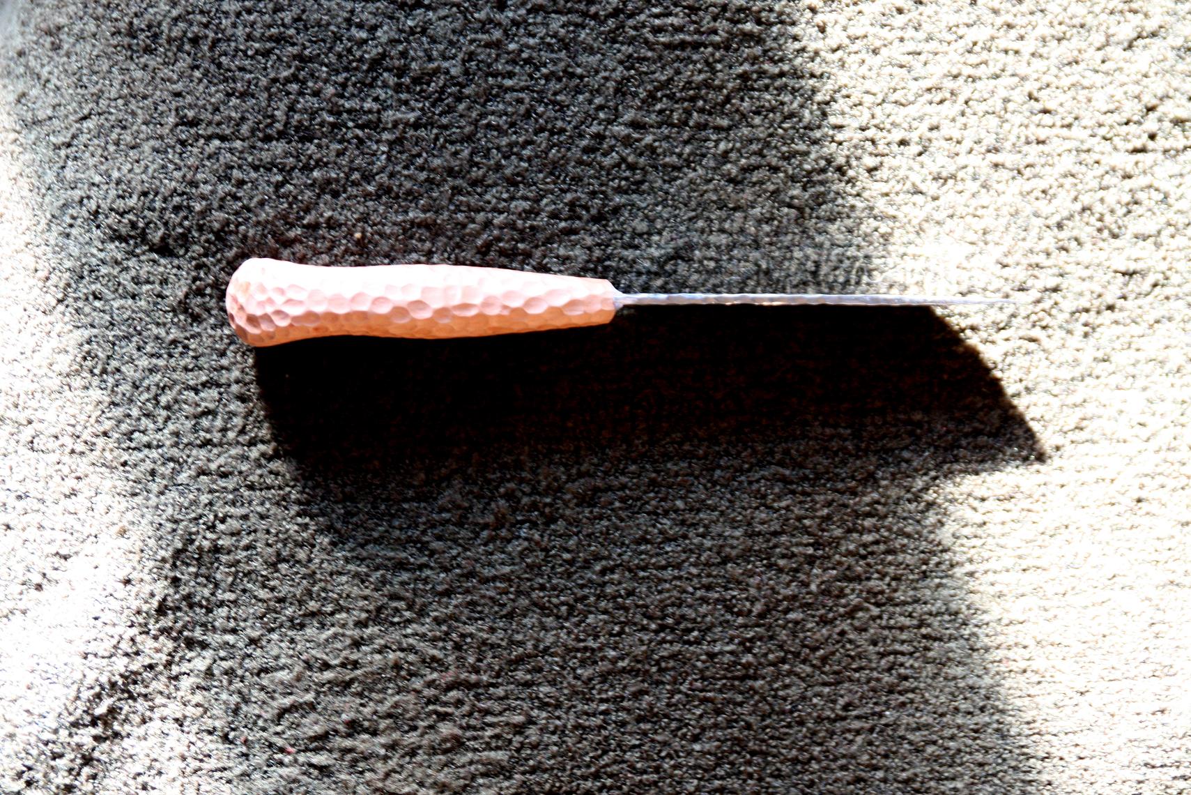

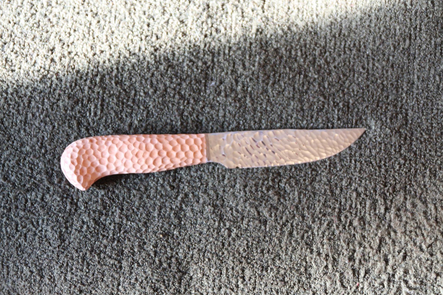

СообщениеДобавлено: Пт окт 14, 2011 16:06

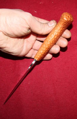

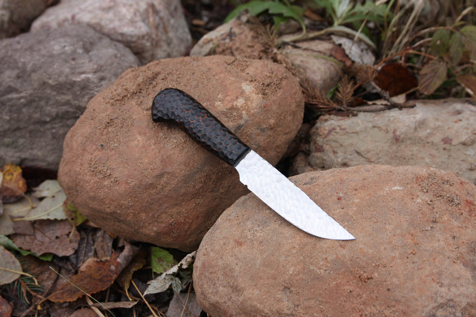

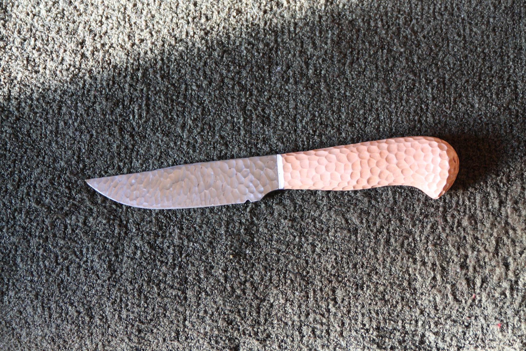

размер
общ-245мм
клинок-130х30х4мм
рукоять-115мм
сталь-ХЗ( присланная в прошлом году Антоном ака vesel)
ТО-Сделано в Выборге
по ощющениям около 60 хереэсоф
монтаж всадной на суперхват
пока не пропитан
дерево-груша
Сначало думал сделаю его как прикол, но скотина получилась очень резучая и удобная, поэтому поедет в барахолку после окончания всех работ за бешеные бапки. :mrgreen:(шутка)
....нож хотелось бы потестировать. :)
IMG_0028.JPG [ 611.5 КБ | Просмотров: 14285 ]
IMG_0027.JPG [ 456.98 КБ | Просмотров: 14285 ]
IMG_0025.jpg [ 481.32 КБ | Просмотров: 14285 ]

Очень интересный дизайн. Знаешь, а мне понравился.

Чего-то перебор.. Саша, а дулька на том месте так и задумана или случайно получилась?

Странный он получился :shock:
И волна по обуху... Не нра.

Хроническая оспа.... А это не заразно? :shock: Брать в руки только в перчатках?
Саша, по моему, ты о чем-то задумался и пропустил момент, когда надо бы остановиться :mrgreen:

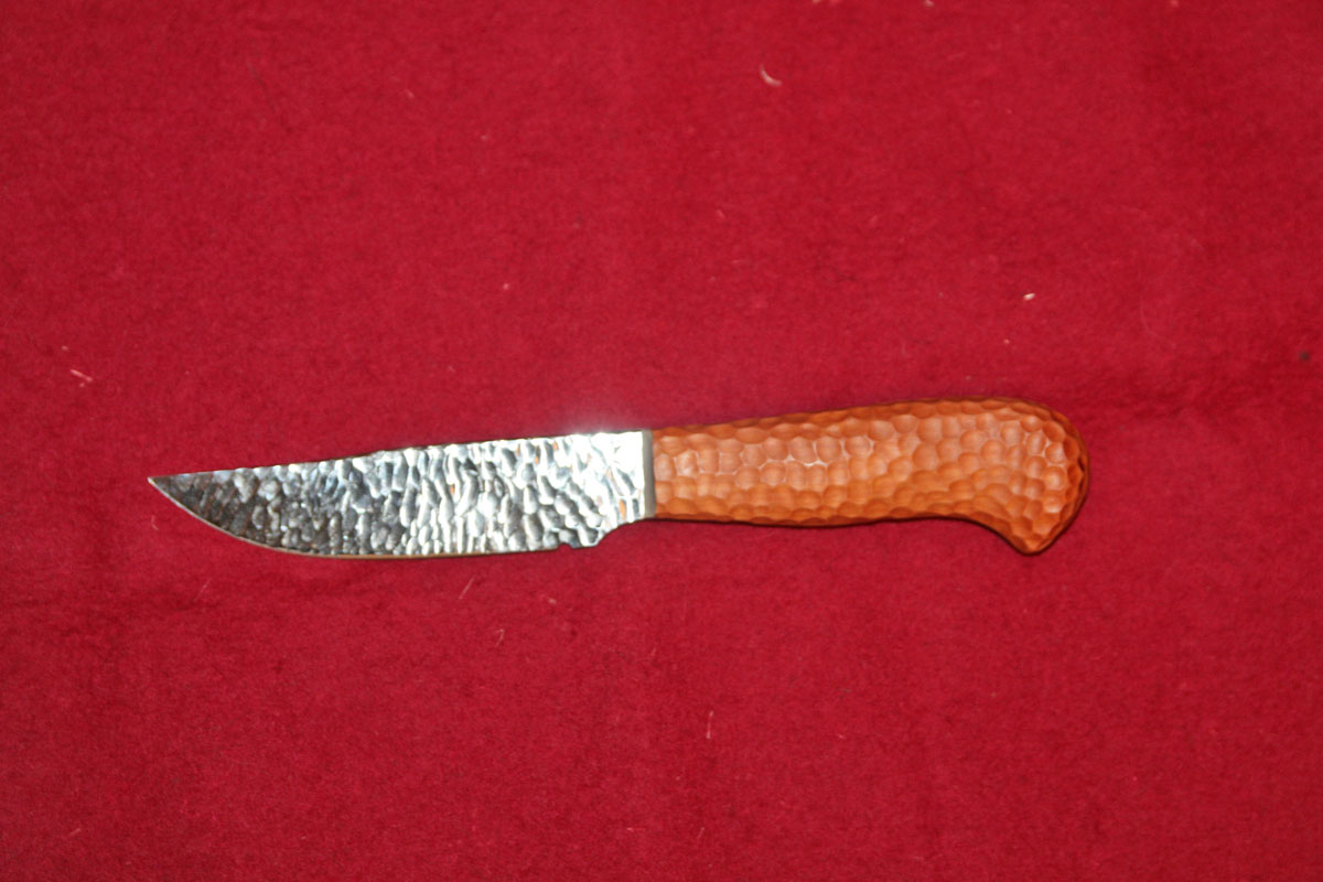

Сталь хромосодержащая с температурой закалки переваливающей за 1000гр.отпуск до 300гр.НРСов по моим ощущением чуть меньше 60,СССРовский напильник берет,китайский скользит.Батя сказал что будь побольше заготовок можно было бы с ТО посерьезнее разобраться а так что вышло.

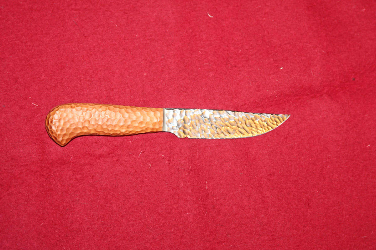

Вышло хорошо, спасибо Деду, уже потестил...ТО понравилось. :)

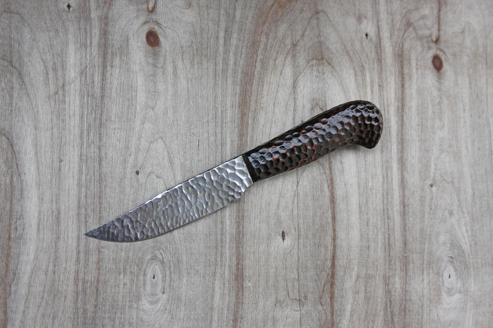

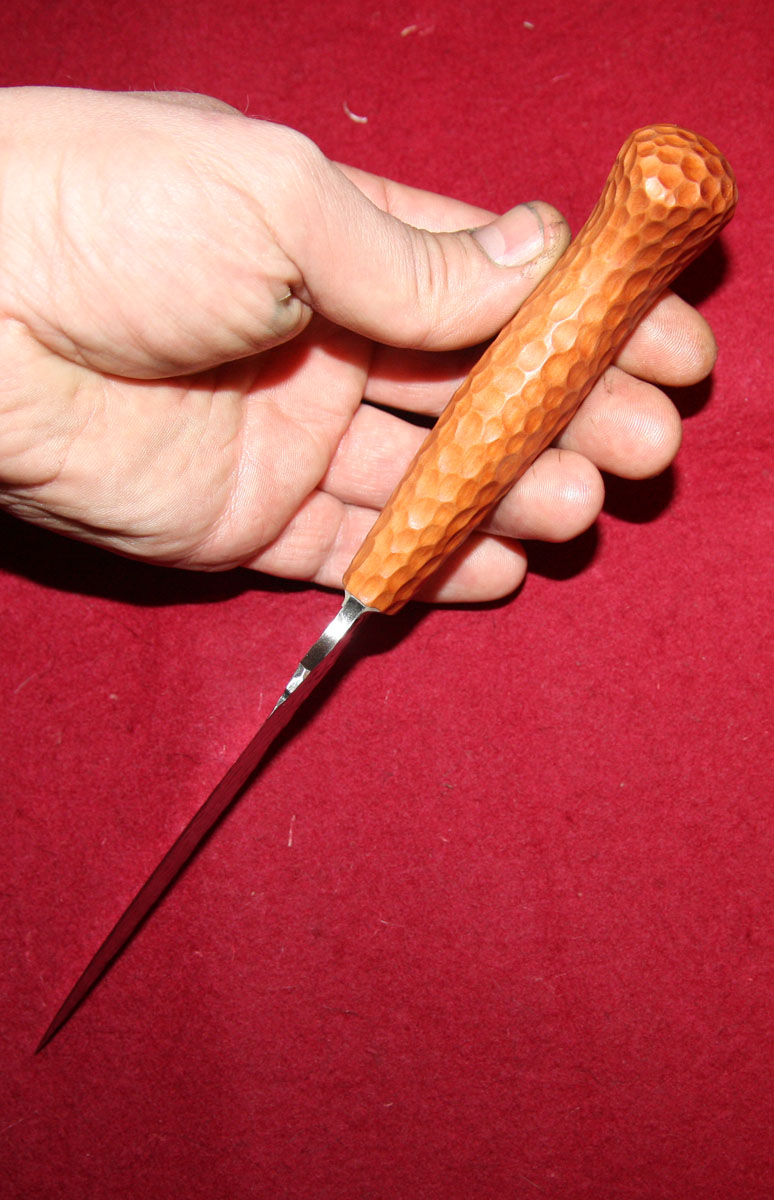

добавлю пару фотог после пропитки рукоятофки
IMG_0033.JPG [ 213.84 КБ | Просмотров: 14150 ]
IMG_0037.JPG [ 193.64 КБ | Просмотров: 14150 ]
IMG_0030.JPG [ 150.91 КБ | Просмотров: 14150 ]
IMG_0029.JPG [ 232.44 КБ | Просмотров: 14150 ]

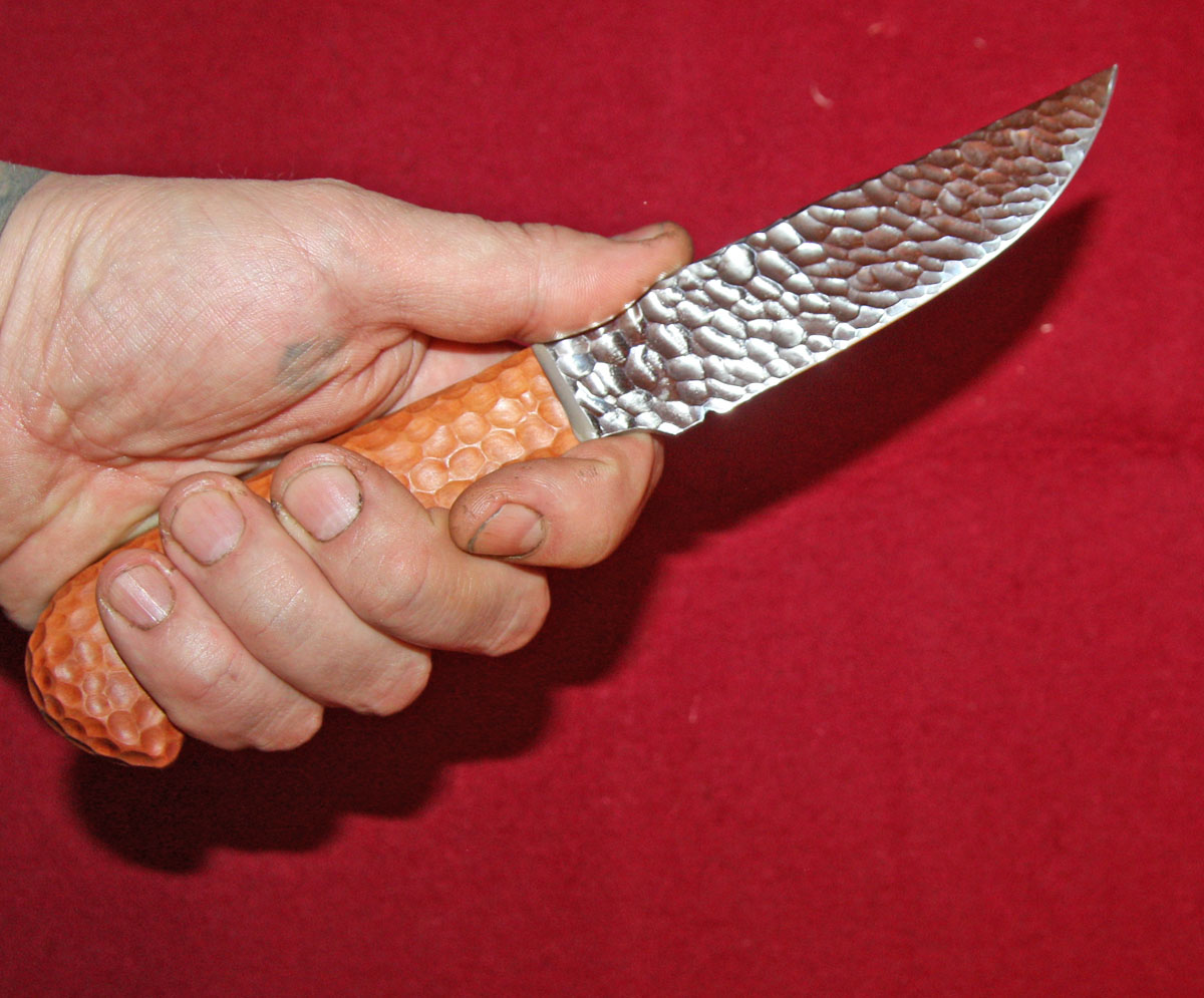

СообщениеДобавлено: Вс окт 16, 2011 18:00
Вопсчем нож закончен, и отправитца на тесты.....если они кому то интересны viewtopic.php?f=1&t=13176
IMG_0041.JPG [ 289.81 КБ | Просмотров: 14052 ]
