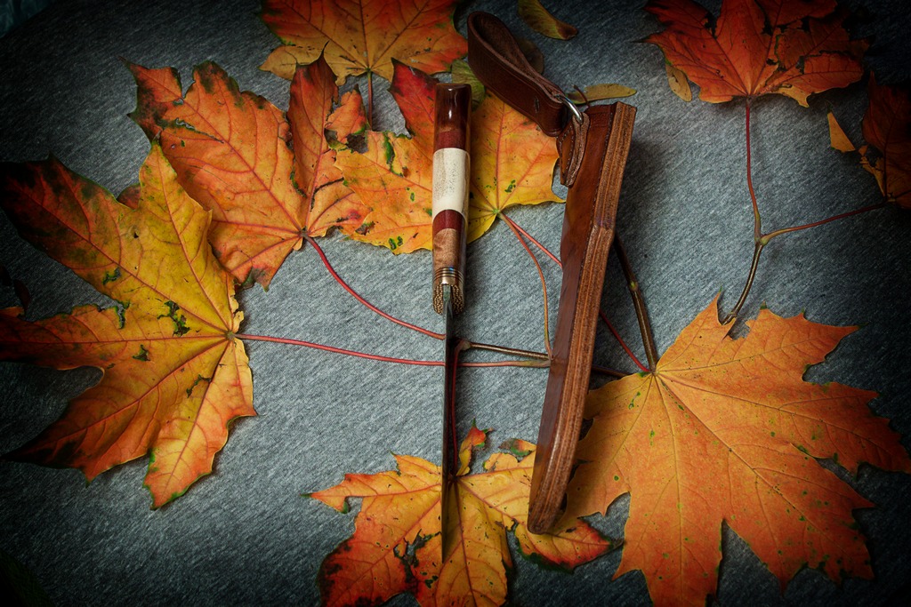

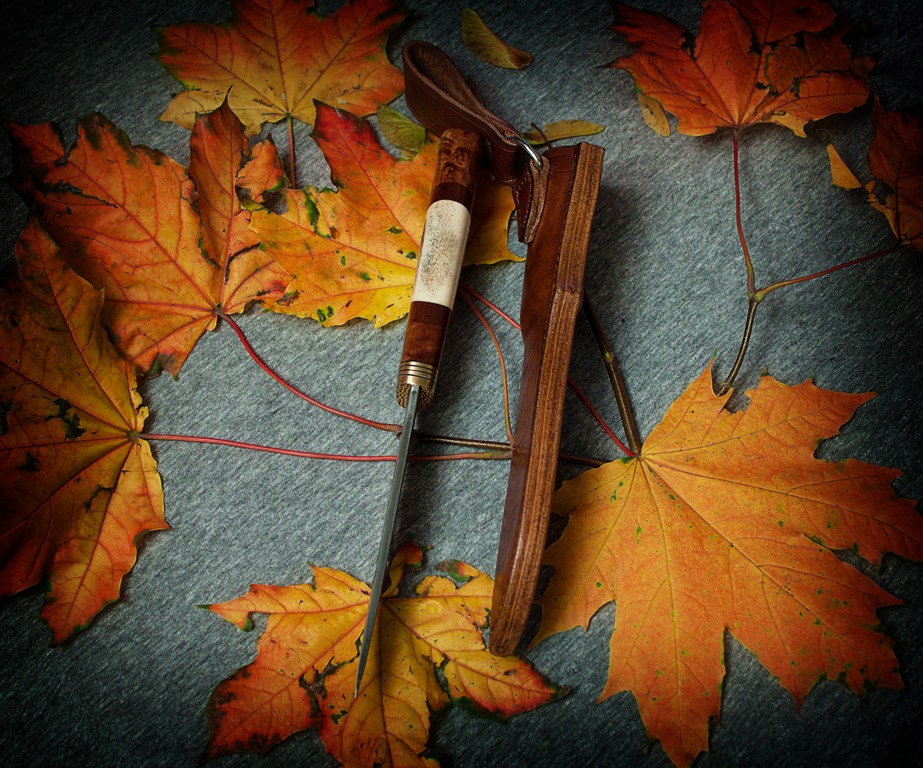

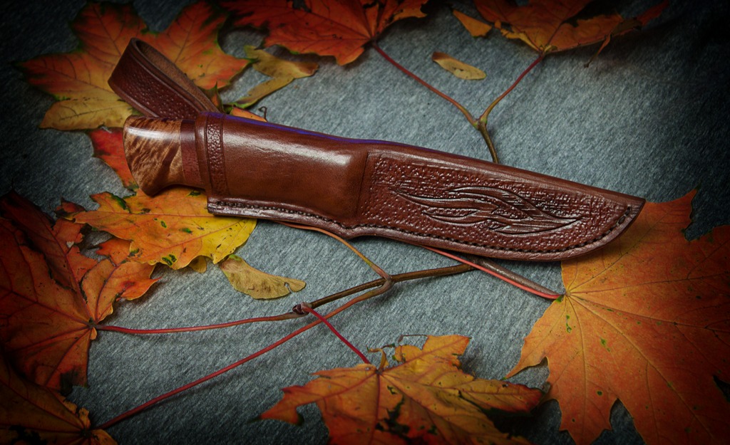

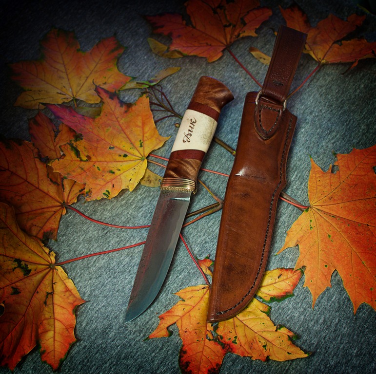

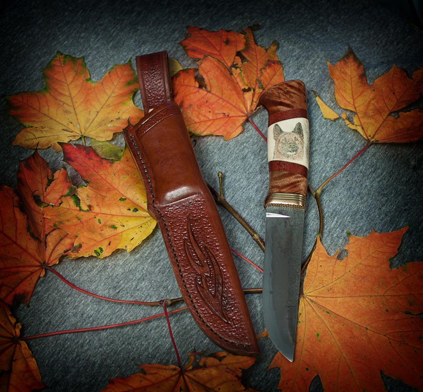

Ещё один из баньки.
Общая длина прим.240,клин 125*30*4
Клинок отковал из машинного метчика ,советских времён.
Рукоять кап берёзы,дерево с Кубы,рог лося.Больстер и проставки
бронза,фибра.Монтаж сквозной на стяжку и Суперхват.
Финиш тиковое масло,шеллак.Скрим любимой собаки хозяина.
Ножны из шорно-седельной кожи
Пропитаны обувным воском под феном.

Понравился нож, понравились ножны, особо понравился Дик. Когда-нибудь и я решусь на скримшоу :D
Надо сказать весьма затягивает это дело.
Стоит только попробовать и пиши пропал :D
И спасибо всем большое за отзывы.

Ножны...имхо, тиснение не в тему.

Отлично,понравилось и собака,и тонировка ,и контуры,и хамон,а вот не понравилось- надпись,и то что это быстрорез.Но в целом - минусов в ноже многократно меньше плюсов.
Надпись возможно да,на любителя,но так попросили ,стало быть так надо.
А вот сталька похоже на хвостовике этого метчика(судя по искре) -углеродка
и неплохая ,закалилась хорошо.

Скримшоу отдичное- талант!Изображение
