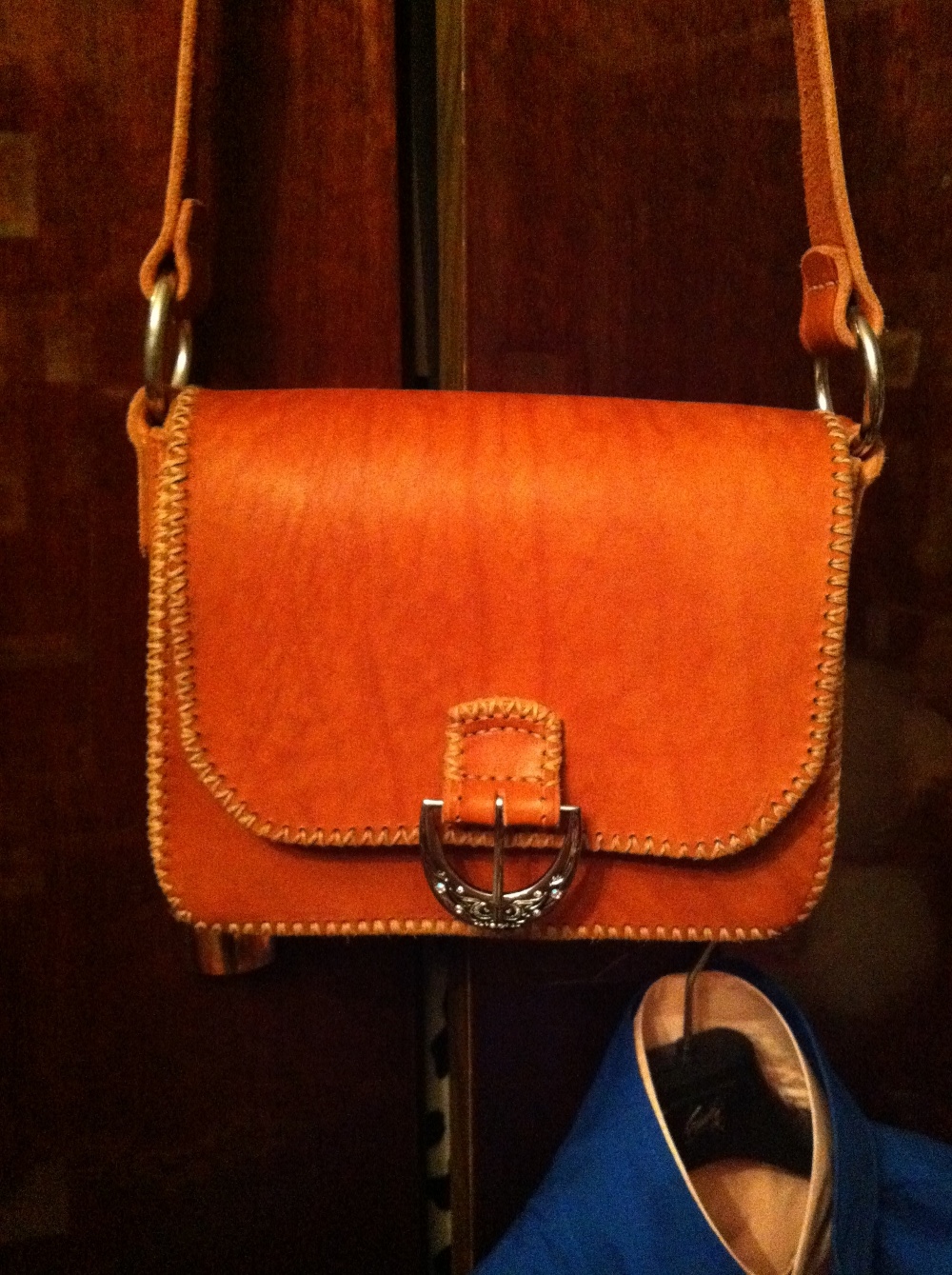

В целях освоения материала и техники тиснения и нанесения ложного шва собрал вот такой заказик. Следующей работой будут ножны ( жду подтверждения по ножу ) по новой технологии с использованием инструмента недавно приобретенного. Что касается сумочки то вся работа включая выкройки заняла два дня плюс/минус (работал по вечерам переходящим в ночь).
ТТХ
Кожа не растительного дубления, крашенная
Нитки вощеные.
Под пряжкой магнитики которые держут.
Тиснение на мокрую кожу наносилось ( кстати оказалось для нормального нанесения надо кожу мочить не сильно и не слабо ) очень мокрая ползет а сухая не держит хорошо ).
Фурнитура купленная.
Ремень без регулировок как сказали так и собрал.
Больше фоток тут http://talks.guns.ru/forummessage/97/891947.html

Есть там тиснение на ганзе посмотри фотки сюда не добавляю надо фото еще обрезать на одно тока хватило. А по сумке будут вопросы подскажу как оказалось есть куча нюансов. Кое что решила покупка инструмента. Кое что на ходу додумывалось. Чтото подсказали. Надо будет скину тебе пару книжек по коже там есть интересности. Хоть и на англицком они но картинки говорящие. Если надо в п.м свою почту скинь.

Соглашусь,трудоемкая работа,фото у соседей посмотрел,тиснение увидел на ремешке.

а что за новый инструмент, если не секрет?

Нет не секрет конечно.
Фото нету потом может дома сделаю выложу.
По порядку:
Метчик для кожи с 3 сменными колесиками
Торцевая стамеска ( скруглять концы кожи)
Колесико-гладилка.
И самое главное канавкорез ( без него тяжело очень ).
Ну остальное линейка металическая ( чтоб ножем прорезы делать и ровно другие линейки прорезаются колятся и прочее)
Сверлил дырка дремелем ( шилом долго очень )
Ножницы по коже.
Ну а тиснение это штампы ( пока дали поиграться выбрать что хочу ).
На плечевом ремне кстати штамп колесико - очень понравилось им работать есть несколько но конечно но в целом интересная штука - подходит идеально для метчика по коже. Кстати метчик прекрасно делает псевдо шов. Он абалденно смотриться. ДА и выправить уже прошитый тоже на нем можно.

А я сначала накалываю отверстие шилом до упора. Потом дриммелем сверлю по проколам. Так у меня ровнее получается. Сверло идет по наколотому отверстию ровно.

Можно просто колесиком продавить и пойдет тоже ровно

это по горизонтали. а по вертикали - шильцем :)

Не въехал это как по вертикали просто уже 2 ночи и я тольк доделан ножны соображаю плохо. Кстати процес работу и струмент зафотал завтра сил наберусь и выложу

по вертикали - это перпендикулярно линии шва.
