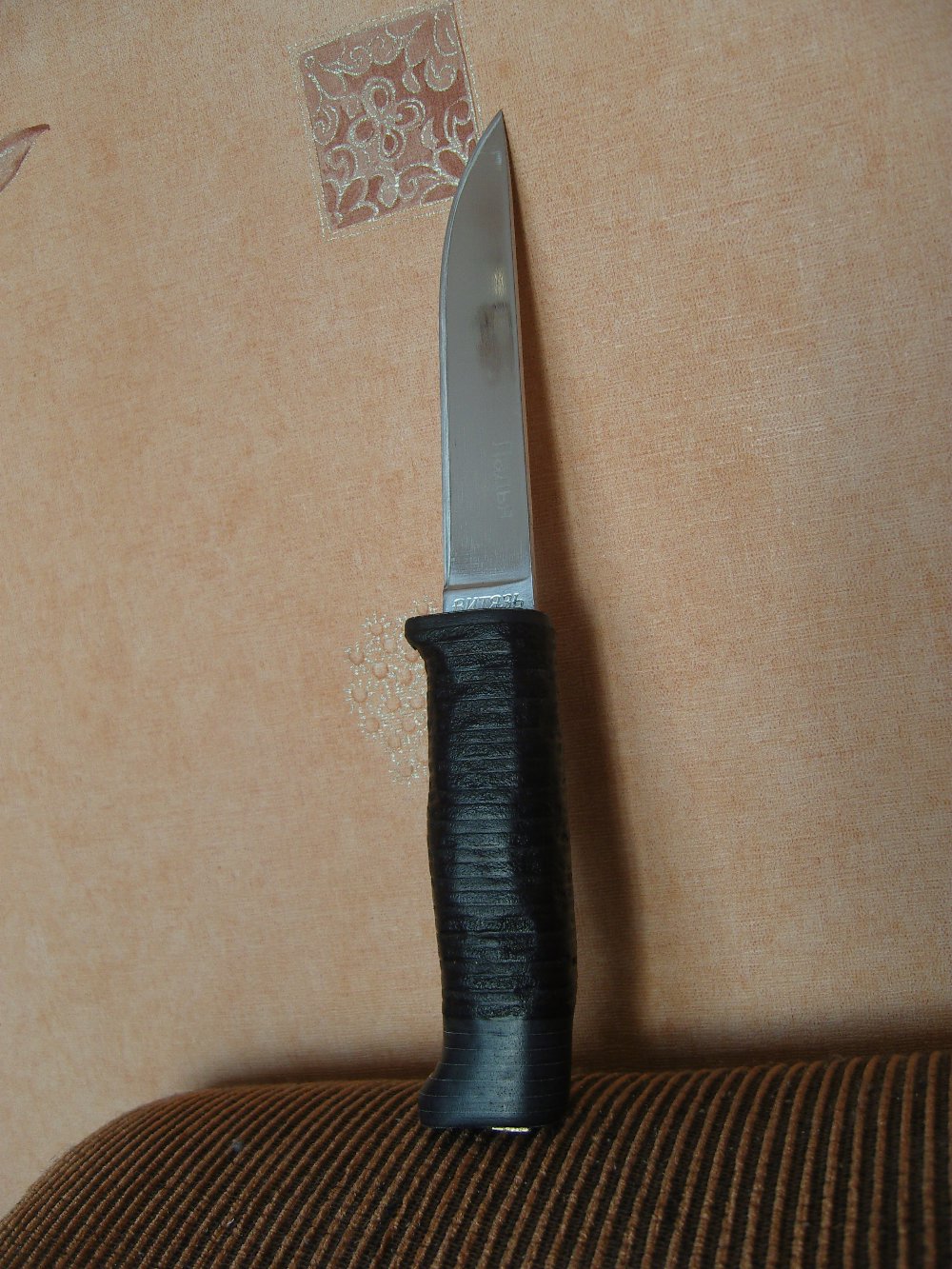

Когда то уже выкладывал, повторюсь. Рукоять переделал немного.
Клинок 65х13; размеры 118, 20, 2.8 мм. Рукоять кожа, пвх, черный крем для обуви, длинна 107мм.
555.JPG [ 290.74 КБ | Просмотров: 9188 ]

ХО?
ПВХ на больстере?
рукоять чевой-то ободранная...
елисеша

А почему финка ?
Letsgo
 Заголовок сообщения: Re: Финка вроде
СообщениеДобавлено: Вт ноя 08, 2011 10:23
ХО?
ПВХ на больстере?
ХБ, выемка-упор 4 мм, пвх на больстере, рукоять замучился шкурить, оставил так, нож не на выставку, рабочий.. не критично думаю, отсвечивает.. на самом деле больших ям нет.
А финка или нет, сам не пойму, помоему да. Не классическая конечно.

А почему рукоять не сосновая?
Визуально - упор таки больше разрешенного.
На Пелтонен похоже чем то,но таки неровная рукоять.

У вас точная информация что данный клинок сделан в китае? Мне как то без разницы где он сделан, сталь оч похожа на нашу 65х13, но честно я б предпочел хорошую 420 викингов чем эту. Через чур вязкая..
Упор не более 4мм, просто пропорции прикиньте, так кажется.
Нож получился удобный, но не для грубых работ, клинок слабоват и в рукояти приваренная шпилька, сверху кожа - рукоять можно погнуть, с сосны было б прочней.
Этот нож скорее как прототип, по которому можно сделать куда лучше, увеличить обух клинка до мм 3.5, поставить хорошую сталь, хвостовик цельный, и будет очень удобный девайс много для чего. Но пока так.

Чересчур вязкая в смысле - плохо гнется? А почему рукоять гнется, какой длины хвостовик?

Наоборот гибкая. Хвостовик см 3-4, к нему приварен штырь 3мм толщиной, который идет через всю рукоять, на конце резьба и гайка. Этот штырь и слаб на изгиб.
А по поводу плохой обработки рукояти.. будет громко сказано, но это прототип тактического ножа, ему эти неровности только в плюс, с клинка бы убрать еще все надписи. Даже с таким упором нож лежит в руке так, что можно почти в полную силу колоть, не боясь за пальцы, кожа и тяжеленькая рукоять способствует.
характерная черта викингов.
но ежели делать деревянную рукоять, то толщина штыря, идущего сквозь всю рукоять, не сильно важна. Главное - место стыковки клинка и больстера. Вот тут должно быть прочно.

Да.. и не только..Павловский Клинок то же.. Да..если эти 3-4см хвостовика закрепить хорошо и стянуть..должно сойти. На ноже Павловский Клинок у меня выявился глюк: лезвие стало качаться, просверлив отверстие в см от больстера, увидел что в этом месте пусто, а этот штырь отвалился видимо, залил туда цианакрилата много и забыл.

Что, собираетесь кетайцев заблудших на путь истинный таким тактиком наставлять? Не страшно что, во время колющего удара что нибудь погнется?

Он только по форме тактик, по содержанию легкий турист, продукты порезать, мясо.. и т.п.
Чтоб иметь больший функционал, надо клинок прочнее. Хотя стучал я им в деревяшку, в пол силы выдерживает и протыкает не слабо засчет узкого лезвия. Но все равно, это турист, 2.8 ни та толщина для таких спусков.
