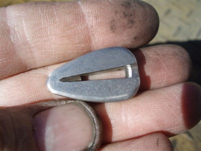

СообщениеДобавлено: Ср ноя 09, 2011 7:48
Corg_KND писал(а):
Плечики сажаю в больстер.
Это лучше всего ,правда, бывают трудности , когда нет рикассо ,как на многих клинках Кирпичева. Вот заготовка больстера из титана .Все выбирал дримелем .
